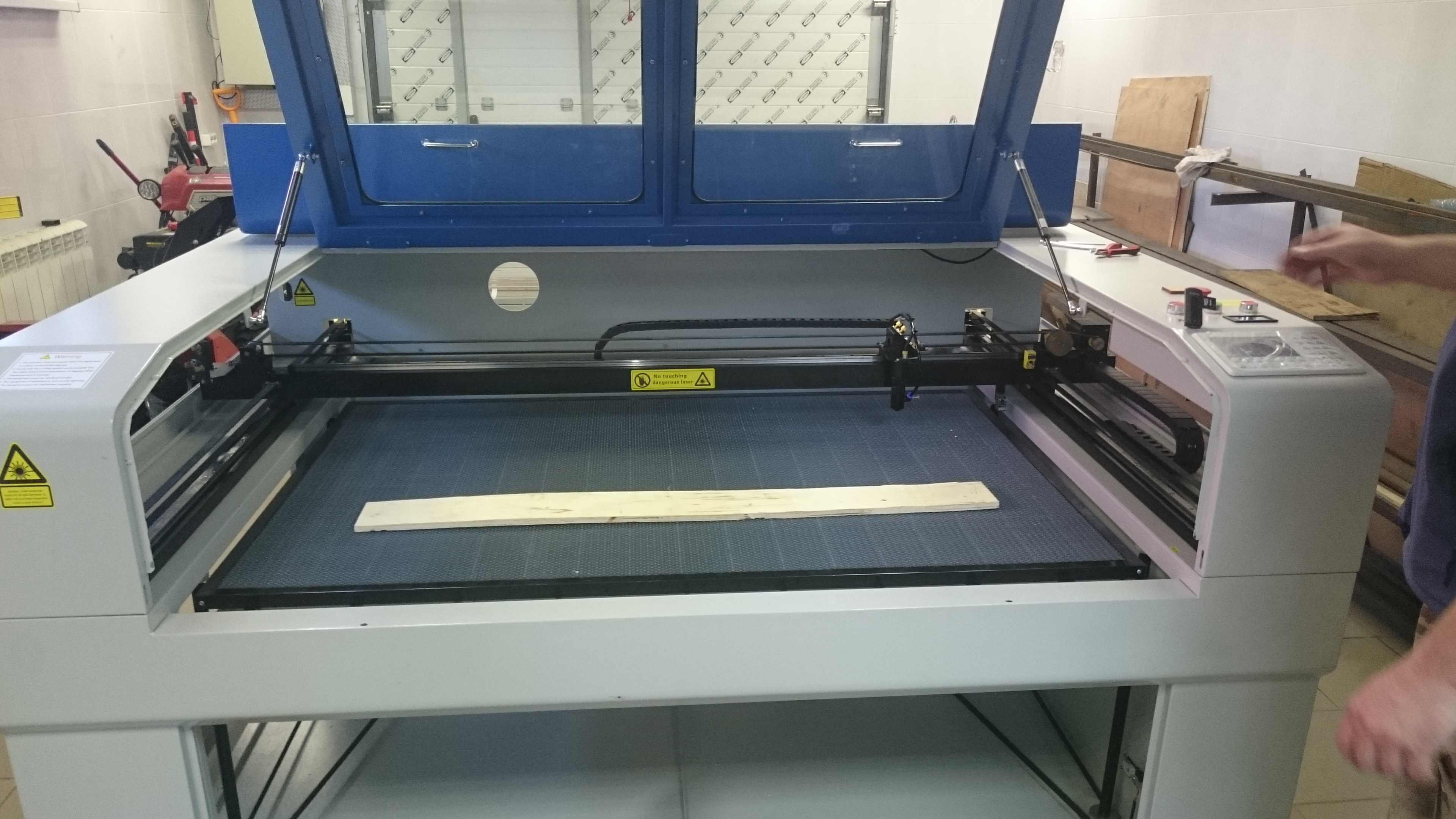

попробовал сегодня порезать фанеру 10 мм. Линза F 63.5мм
Как-то печально.
Выставил скорость 8 мм/сек и мощность 100% (трубка Yongli R7 130 Вт). Не прорезает до конца.
Подозреваю, что что-то не так.
Как-то печально.
Последний раз редактировалось Smith2007 30 апр 2019, 21:47, всего редактировалось 2 раза.
- Umnik
- Мастер
- Сообщения: 2344
- Зарегистрирован: 20 июл 2014, 19:32
- Репутация: 2153
- Настоящее имя: Георгий
- Откуда: Калуга
- Контактная информация:
Re: Лазерный СО2 по неметаллам 1400х900 (Dekart 1490)
10 мм толстовата
Даже 8 уже не комфортно режется, местами недорезы
По хорошему, для 130 Вт трубки 6 мм - рабочий предел
А так ее стихия 4 и тоньше, но с хорошей скоростью и неплохим торцем
- niksooon
- Мастер
- Сообщения: 2008
- Зарегистрирован: 23 июн 2014, 23:18
- Репутация: 1207
- Откуда: Кашира
с 4-х дюймовой линзой есть шанс что все-же прорежется за один проход, но скорость резки будет слишком унылая.......
- ilya37rus
- Мастер
- Сообщения: 509
- Зарегистрирован: 16 сен 2017, 23:19
- Репутация: 24
- Настоящее имя: Илья
да и не факт , что на 100 % мощности лучший рез ), часто бывает что на меньшей режет лучше. экспериментируй

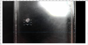

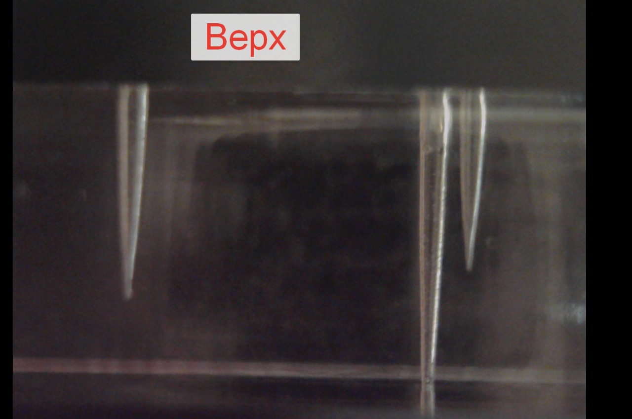

Оргстекло (5мм). Ширина полоски 10 мм.
Мощность 10%. Кратковременный пульс.
Судя по замерам, диаметр входного отверстии получается около 0,5мм. На мой взгляд это довольно толстый луч.
Расстояние от головки до материала - 10 мм. Проверял на наклонной фанерке. Самый узкий след был при 10мм. Т.е. тут все верно.
Или же это результат оплавления оргстекла?
Из головки луч выходит по центру. Корпуса головки не касается.
