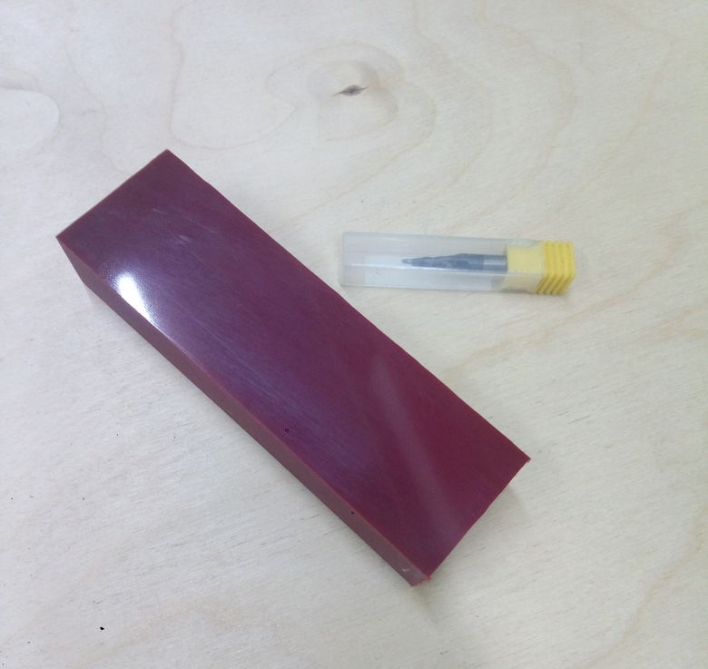

Приехала микарта, буду пробовать.
micarta.jpg (7609 просмотров) <a class='original' href='./download/file.php?id=162386&mode=view' target=_blank>Загрузить оригинал (65.1 КБ)</a>
Сообщения: 5886
Re: 3D-фрезеровка микарты, G10, карбона и прочих композитов
Дерево не рвет... почему смолу должно рвать, она гораздо термоядерней.
А вот как быстро фрезы будут тупиться - вопрос интересный.
И сдается мне пыль убъет вначале станок, а потом и оператора...

Черновую кукурузой - она для слоистых материалов предназначена.
Чистовую обычной радиусной. Если жалко дорогие - бери китай. Ну затупится, если карбон или стекло будет-так заложи стоимость фрезы в деталь, да и все проблемы...
Один фиг, там по ножевым делам, полюбому ещё ручками дорабатывать надо, если не массовое прозводство.

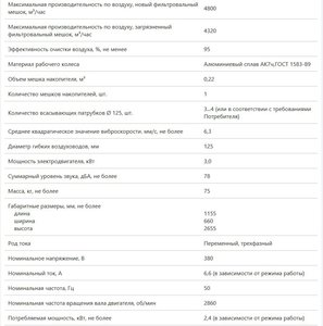

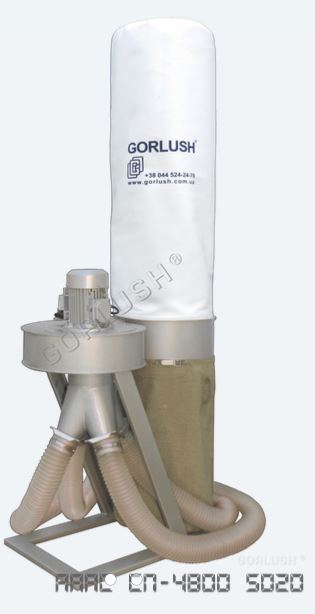

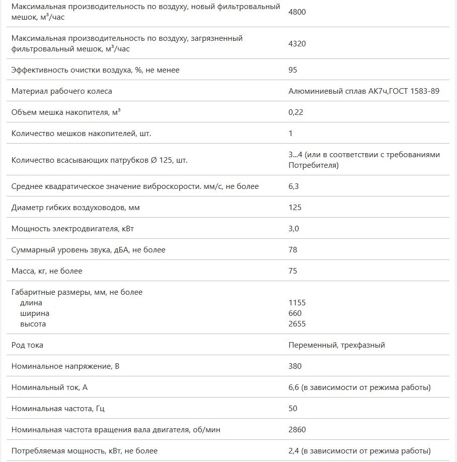

SVP писал(а):4800м3 час при диаметре воздуховода 400мм(!!!!) - это вроде как 10м/с, вы точно ничего не напутали ?
"Промышленной вытяжкой" я назвал стружкопылесос СП-4800:
у него характеристики:
Имею также в наличии младшая модель СП-3200, с 1.5 кВт и заявленными 3200м3/час (с чистым мешком). И там и там воздуховод 125мм.
Использовать сразу СП-4800 планировал т.к. придется воздуховод 15м тянуть.
Буду думать.

woodshop писал(а):"Промышленной вытяжкой" я назвал стружкопылесос СП-4800
Что с фильтрацией у него ?
Убивает микронного размера пыль, а не миллиметровая стружка.
И кто елки строгает, тот особо о здоровье обычно не парится...

SVP писал(а):Что с фильтрацией у него ?
Похоже, что только мешок, довольно плотный.
Сообщения: 5886
Неизбежность успеха тут почти полная.
А вот "только мешок"... может привести к очень неприятным последствиям.
Смотреть надо что этот мешок фильтрует.
Силикоз заболевание весьма мерзкое.
