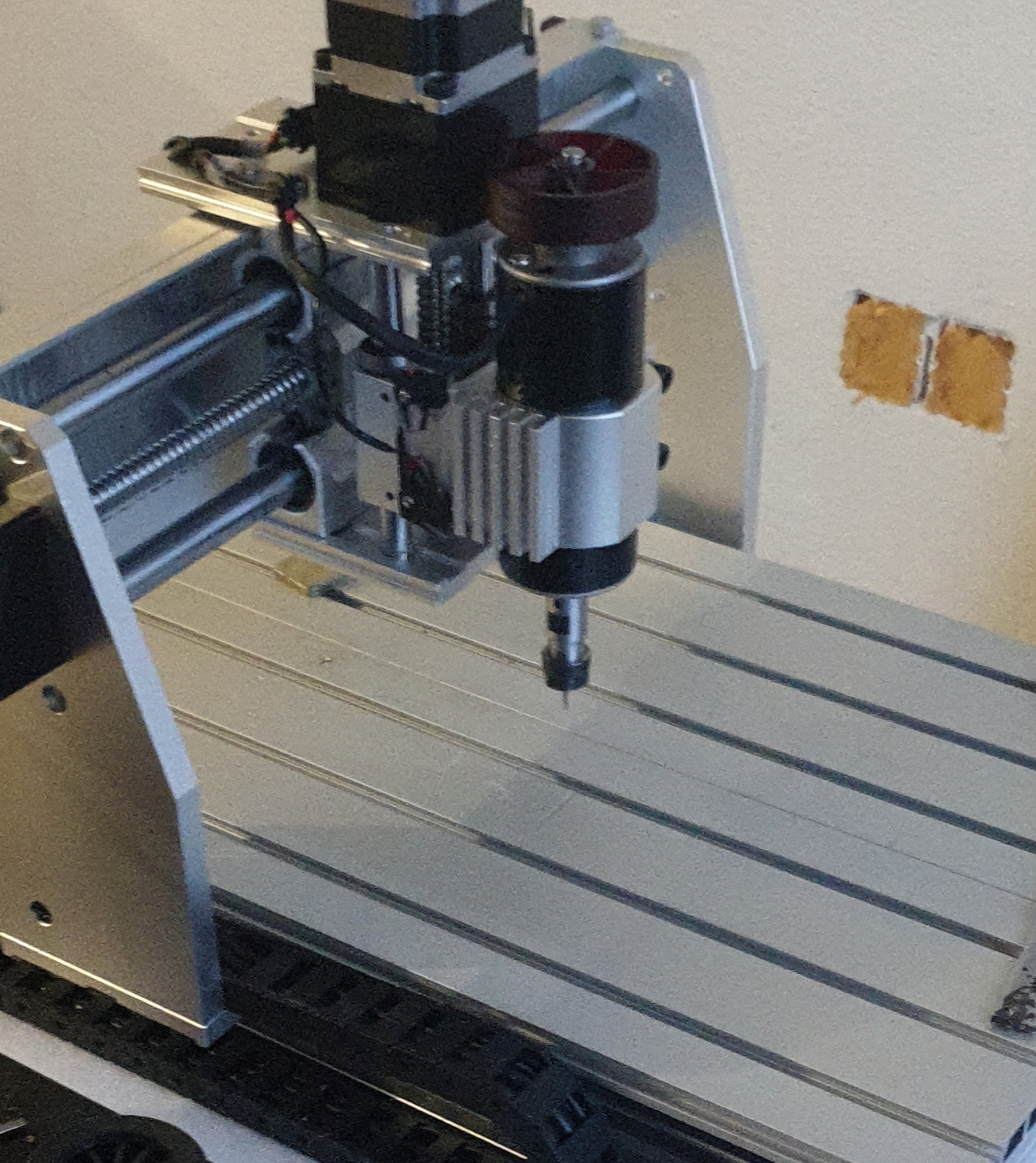

Добрый день.
Имеется стандартный китаец 3040.
Хочется потихонечку его апгрейдить. Ну, в принципе, я понимаю, что в итоге получится почти полная переделка)))
Задача - грызть алюминий более комфортно, чем сейчас.
У меня вопрос для начала по кареткам. Первым делом планирую заменить оси Х и Z на 15е профильные направляющие.
И тут возникает несколько вопросов:
1. Насколько будет ощутима на хоббийном станке разница между хивином и китайскими недорогими? В цене разница, большая.
2. Насколько будет ощутима разница опять же на хоббийном станке если ставить 2 каретки на ось и 4?
Насколько я понимаю даже 2 китайские каретки и профильные рельсы будут все равно гораздо лучше, чем валы, как сейчас?

kochevnik писал(а):Насколько будет ощутима на хоббийном станке
Неощютима в принципе.
kochevnik писал(а):ставить 2 каретки на ось и 4
Для дерева может и 2 хватит, но нужно 4.

бесперспективное мероприятие...
Максимум что можно с ним сделать:
- купить более жирный профиль на стол
- поставить поперечену на портал из жирного профиля 30*60.
Я также переделывал 2418.. по деньгам.. нужно было брать 2020 на 16х валах.. :lol: и ещё бы осталось ))
Если есть возмжность.. присмотристь к набору Фрезерюги А32 или собаранной механики ProfCNC/cncsam 3030MA
ПЧ и шпиндель поискать б.у., на начальном этапе - можно шаговые двигатели поставить от китайца (если нема23). Так-же можешь заказать переходник-крепление под свой 52мм шпиндель..
Сборка будет зависить от $$$.. у меня почти год ушёл, после покупки механики 6040МА, что-бы получить то, что хочу.. хотя бегать и крутить шпинделем он уже начал через месяц.. но с обвесом от старого.. на шаговиках и 800Вт шпинделем, со слабым 24В БП... но работал..
А когда укомплектуешь полностью - то продать китайца))) модернизированный уйдёт быстрее.. и вибраций будет меньше... т.к. профиль для стола более жесткий, чем то, что идёт в стоке.

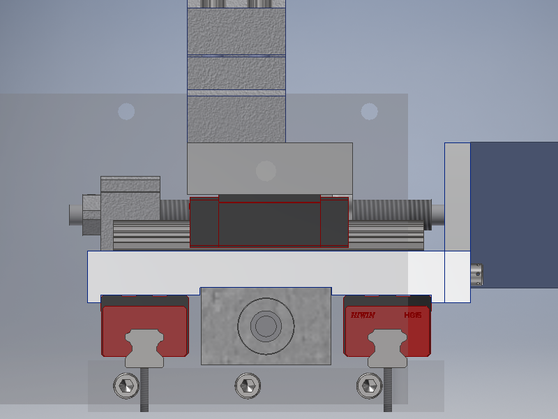

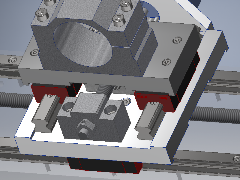

Вот набросал по быстрому оси. Алюминий 20мм.
На сколько критично, что на Х 2 каретки, а не 4? Будет ли особо разница?

kochevnik писал(а):На сколько критично, что на Х 2 каретки, а не 4? Будет ли особо разница?
Будет. Две каретки даже рядом без пропуска будет гораздо лучше одной посредине плиты.

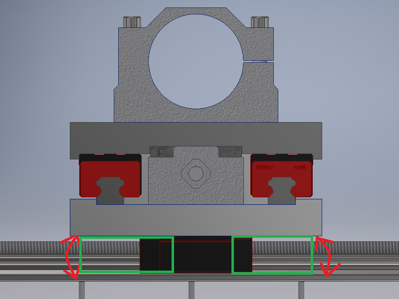

А на что именно это будет влиять?
Сообщения: 3310
Re: Подскажите по кареткам
Поставив по две каретки (отметил зеленым), не будет люфтов при работе (отметил красным)
