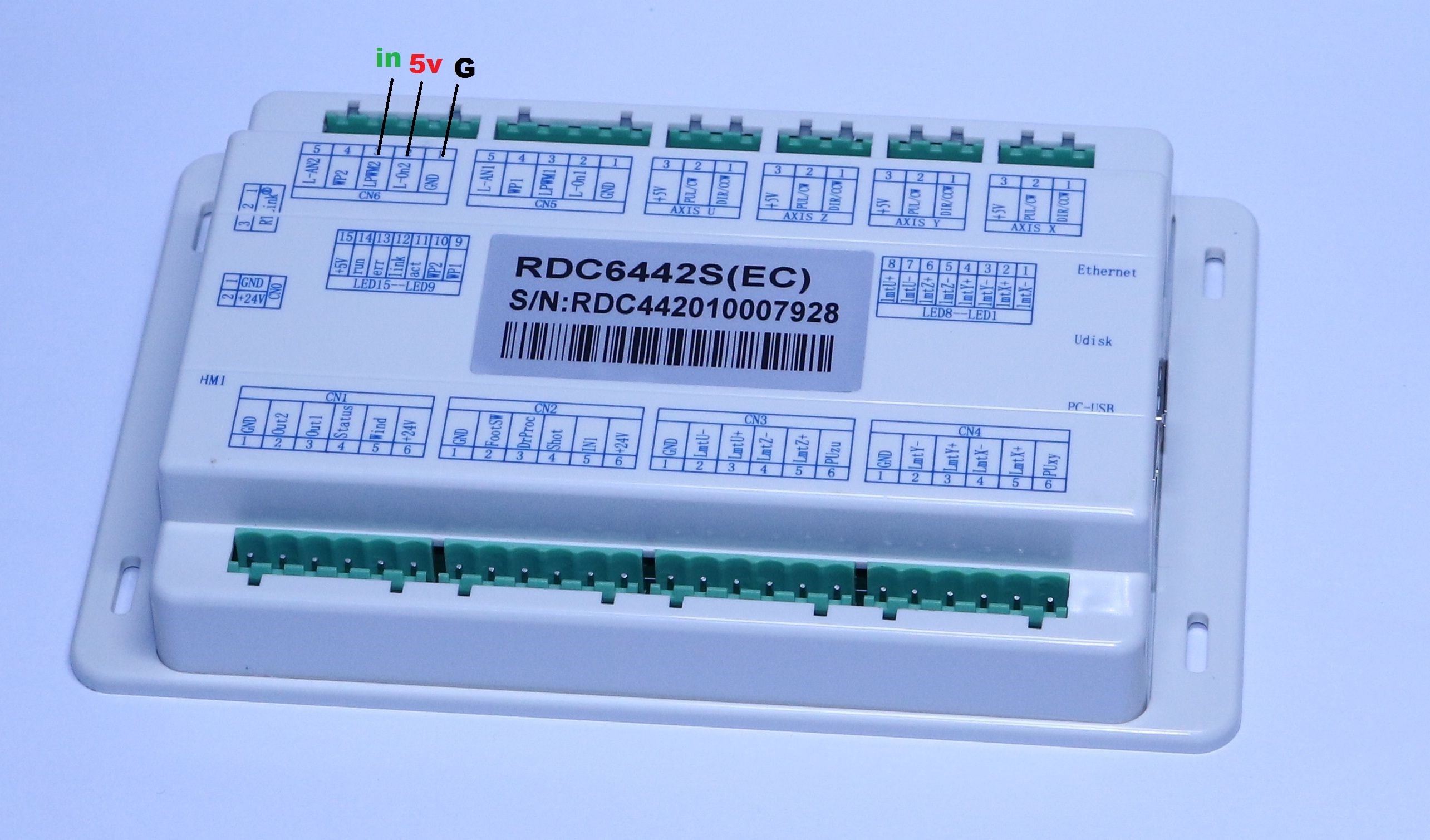

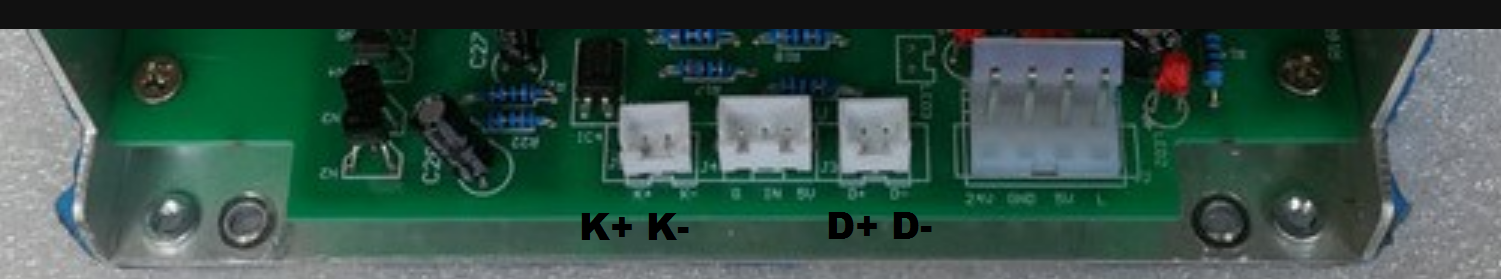

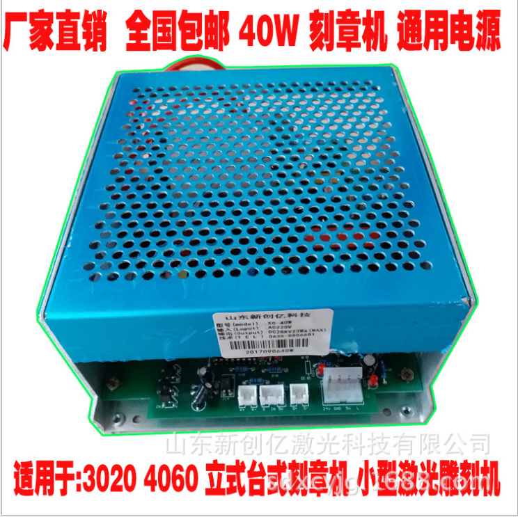

Подскажите пожалуйста не могу подружить блок розжига с платой руида 6642s
К+К- кнопка тест
D+D- не могу понять что за контакт, предполагал что датчик потока воды, но если его закоротить не работает тест.
Также кнопка тест не работает при подключение управляющих контактов (G, 5v. in) к руиде.
Блок розжига с блоком питания платы управления, но я использую отдельный блок питания для платы управления.
Проверял мультиметром, Руида выдает аналоговый управляющий сигнал 5 вольт.

Продолжаю танцы со своим лазером, подскажите пожалуйста, в чем может быть причина, во время резки, при переходе от одного вектора к другому лазер полностью не выключается.

Подскажите пожалуйста, как себя должна вести плата при нажатии Reset, я имею ввиду управления блоком розжига, у меня на контактах L-PWM1 и L-AN1, появляется одинаковый аналоговый сигнал. И куда еще плата подает питание(всмысле датчик потока, воздушный клапан)

подскажите пожалуйста, на плате руида 6642s, после нажатия ресет когда станок едет к точке origin на управляющих контактах БВН должно быть какое нибудь напряжение?
