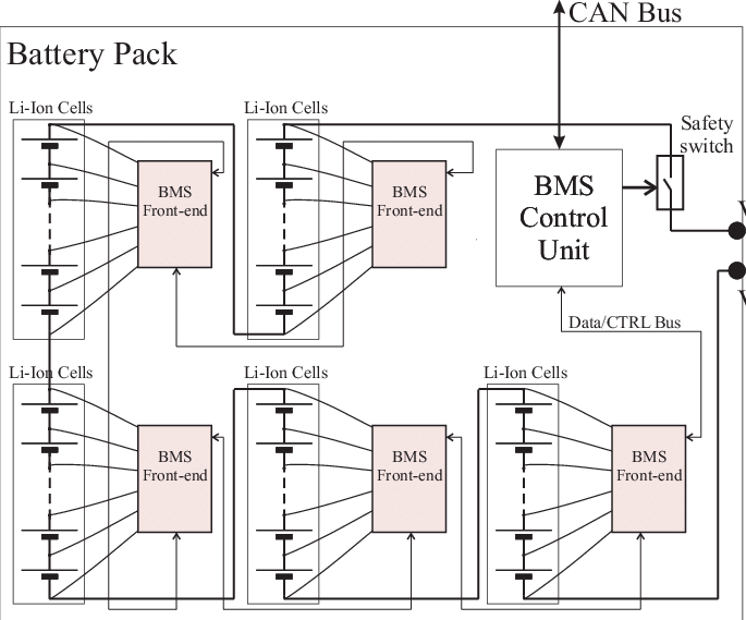

Re: Балансир для Li-Ion на 40 батарей
Мастерю писал(а):Тут главный вопрос КАК ВКЛЮЧИТЬ?
Раз раньше ставили BMS на каждую ячейку и подключали последовательно, то что мешает 2 шт. поставить и больше последовательно. (на счет китайских не вкурсе) Каждая BMS отвечает за свою группу ячеек, но они связаны между собой, какой-то шиной данных.
Architecture-of-a-Battery-Management-System-BMS-for-EV-HEV-applications.png (6258 просмотров) <a class='original' href='./download/file.php?id=161276&mode=view' target=_blank>Загрузить оригинал (27.66 КБ)</a>
https://www.youtube.com/watch?v=jML8s8c1opI
https://www.youtube.com/watch?v=3yINbNJUhTg

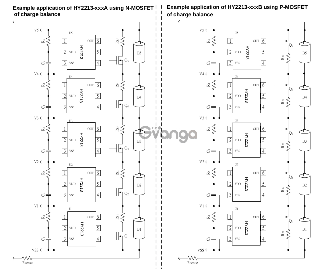

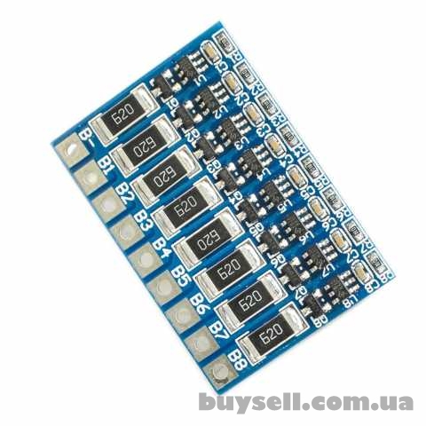

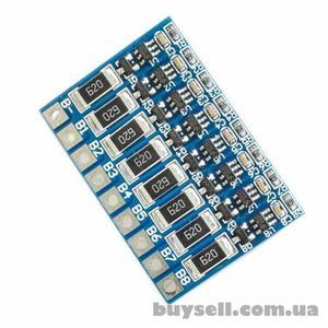

sas_75
Сообщения: 432
Репутация: 115
Откуда: Владивосток
Сообщение sas_75 »
Лодочник писал(а):Балансир нужен только для зарядки. Он заряжает отдельно каждый элемент.
Роль балансира не допустить перезаряд элемента. По достижении нужного напряжения открывается канал перетока тока в обход элемента.
На али полно балансиров на разное количество элементов, которые можно просто наращивать последовательным соединением.
Ну и картинки для понимания сути.
балансир_2.jpeg (6239 просмотров) <a class='original' href='./download/file.php?id=161277&mode=view' target=_blank>Загрузить оригинал (99.75 КБ)</a>
балансир.jpg (6239 просмотров) <a class='original' href='./download/file.php?id=161278&mode=view' target=_blank>Загрузить оригинал (229.4 КБ)</a>

Мастерю
Сообщения: 517
Зарегистрирован: 17 фев 2019, 13:45
Репутация: 34
Сообщение Мастерю »
sas_75 писал(а):На али полно балансиров на разное количество элементов
Надо быть внимательным при выборе плат BMS. Как уже писал ранее, они бывают собраны по симметричной и несимметричной схемам. То, что вы привели в качестве примера, это как раз схема симметричная. Она действительно подходит для последовательного соединения практически неограниченного количества ячеек. Однако, ограничение все же есть. Как минимум, нужно внимательно изучить схему на предмет примененных полевиков. При большом количестве последовательно соединенных ячеек не исключен пробой полевика ввиду большого приложенного потенциала! Следует выбирать схемы с демпфированными ключами!
