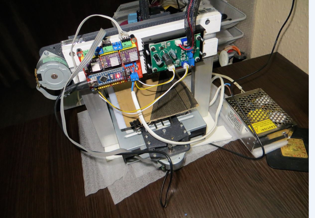

[b]Описание станка, основные характеристики::[/b] Лазерный гравер, на китайском диодном модуле 2,5 ватта. Потребляет 1 а, 12вольт. Очень качественная стеклянная линза. На валах 10 мм, по классической кинематике . [b]Рабочее поле: [/b] реальное поле (пока) 190 мм х 320 мм, но может немного уменьшится в случае прикручивания вентилятора обдува на лазер (уменьшение на 5-10 мм по оси Х) [b]Обрабатываемые материалы: [/b] Гравировка по фанере, режет плотный 0,5 мм картон, черный акрил 3 мм за четыре прохода [/b] [b]Чертежи, фото, видео станка:[/b] [attachment=28]020_ Лазерный гравёр 2_5 вт 12 вольт 16 04 2019.JPG

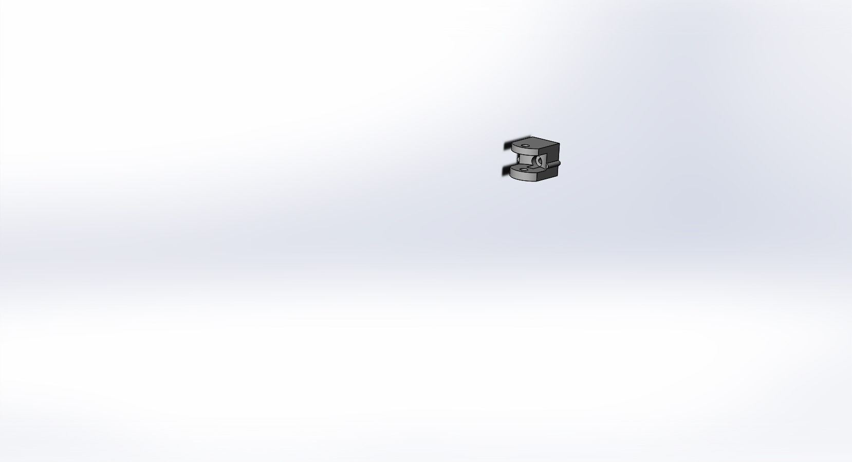

Модели для пластиковых деталей
Laser_graver2030.zip
(277.31 КБ) 355 скачиваний
Karetka_dvig_1.JPG (7295 просмотров) <a class='original' href='./download/file.php?id=161229&mode=view' target=_blank>Загрузить оригинал (142.5 КБ)</a>
Karetka_Rolik_1.JPG (7295 просмотров) <a class='original' href='./download/file.php?id=161230&mode=view' target=_blank>Загрузить оригинал (138.7 КБ)</a>
Karetka_Laser.JPG (7295 просмотров) <a class='original' href='./download/file.php?id=161231&mode=view' target=_blank>Загрузить оригинал (139.08 КБ)</a>
Ugol_dvig_1.JPG (7295 просмотров) <a class='original' href='./download/file.php?id=161232&mode=view' target=_blank>Загрузить оригинал (158.31 КБ)</a>
Ugol_rolik_1.JPG (7295 просмотров) <a class='original' href='./download/file.php?id=161233&mode=view' target=_blank>Загрузить оригинал (108.81 КБ)</a>
Rolik_1.JPG (7295 просмотров) <a class='original' href='./download/file.php?id=161234&mode=view' target=_blank>Загрузить оригинал (85.55 КБ)</a>

Всё печатал на принтер СПринтерМИНИ - Н-бот, 32 бита, рабочая зона 150х150х150 мм, пластик PETG от Бестфиламента -сопло 0,8, слой 0,2 мм, температура 240 градусов.
006_ Лазерный гравёр 2_5 вт 12 вольт 14 04 2019.JPG (7295 просмотров) <a class='original' href='./download/file.php?id=161255&mode=view' target=_blank>Загрузить оригинал (77.39 КБ)</a>

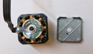

Моторы:
По Х - 4401S, по Y - 2 штуки- EM-483
EM-483.JPG (7295 просмотров) <a class='original' href='./download/file.php?id=161257&mode=view' target=_blank>Загрузить оригинал (76.43 КБ)</a>
Электроника
Шилд под GRBL ARDUINO UNO + самодельный модуль ТТL , так как лазер без такого модуля.
009_ Лазерный гравёр 2_5 вт 12 вольт 16 04 2019.JPG (7295 просмотров) <a class='original' href='./download/file.php?id=161241&mode=view' target=_blank>Загрузить оригинал (282.51 КБ)</a>
Схема само собранного модуля ТТL
TTL_laser.jpg (7295 просмотров) <a class='original' href='./download/file.php?id=161242&mode=view' target=_blank>Загрузить оригинал (52.25 КБ)</a>
Лазерный блок. Достался мне в обмен в нерабочем состоянии. Ранее не работал совсем. То есть совсем не пользованный. Мне удалось его запустить. Корявая китайская сборка или при доставке повредили. Но запустился. Это не первый модуль , прошедший через мои руки, чуть чуть стал в них разбираться. Это очень древняя модель без встроенного ТТL , но сделана просто замечательно и из качественных комплектующих. Очень хороший объектив -и большая по диаметру стеклянная линза. Длина волны скорее, всего 450нм. Синий лазер.

Вопросы:
Нужна любая информация по данному модулю. Не понимаю есть ли в нем встроенный стабилизатор тока для лазерного диода? Внутри часть схемы залита компаундом, поэтому непонятно. Имеется небольшая печатная плата, но что есть на плате не видно. Видна лишь часть для подсоединения провода питания.
Первый раз собрал по такой кинематике - в принципе работает, но на скоростях не более 3000 мм/мин У (это для этого лазера хватает) , по Х раза в три больше. Но есть вопросы - по идее нужен синхро вал, но СИЛЬНО ли он нужен, ведь и так всё работает на скоростях БОЛЬШИХ, чем нужно для выжигания. Но всё равно сомнения гложут.......

Serg56 писал(а):Классно! Аккуратно сделано. Модели свои?
Да рисовал сам в солид ворксе.
Для рамы использована квадратная алюминиевая труба 30 х 15 мм.

Специально сделал фото потрохов японского шагового двигателя EM-483:
шаговый двигатель EM-483.JPG (7200 просмотров) <a class='original' href='./download/file.php?id=161415&mode=view' target=_blank>Загрузить оригинал (68.09 КБ)</a>

Оси сделаны на основе круглых шаговых двигателей от сканеров и струйных принтеров с редукторами на Б.У. пластиковых шестернях от компьютерной техники.
OS_reductor_4.JPG (7169 просмотров) <a class='original' href='./download/file.php?id=161450&mode=view' target=_blank>Загрузить оригинал (203.04 КБ)</a>
Os_Y3.JPG (7169 просмотров) <a class='original' href='./download/file.php?id=161451&mode=view' target=_blank>Загрузить оригинал (136.96 КБ)</a>
Оси получились разные, так как были разные шестерни в наличии. Для одного редуктора пришлось одну шестерёнку из двух разных составлять.
Лазер стоял 450нм - 2,5 ватта. Но явно в импульсе был мощнее потреблял - 4,2 А 12 вольт. Блок питания на 3,75 А его не тянул - не запускался и всё. По току на диоде с учетом низкого КПД до 8 ватт оптической мощности в импульсе.
На данном шилде векторный режим не работал - процессор не справлялся с 32 разрядным драйверам - постоянно сбоил. Поэтому печатал только в растре.
