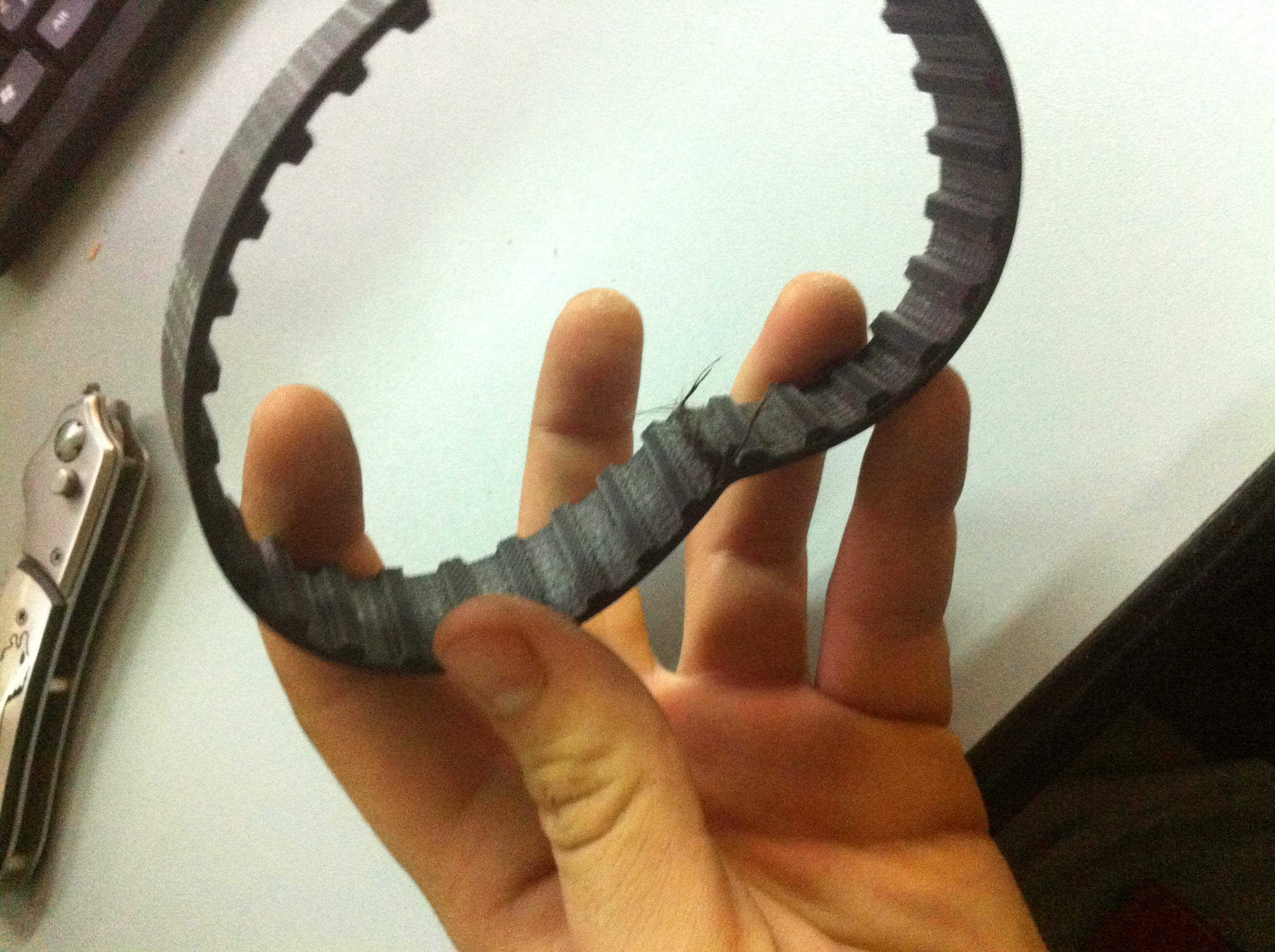

Ну вот печалька произошла ребят =(
На ос Z моего новенького станка привод идет ремнем.
Ремень с завода был кажеться перетянут, и произошла такая беда:
IMG_0061.jpg (2489 просмотров) <a class='original' href='./download/file.php?id=8910&mode=view' target=_blank>Загрузить оригинал (1.77 МБ)</a>
Подскажите где такие ремни искать?
Автомобильные рынки? А как подобрать такой ремень?
Внешне зубья оч похожы на ремень ГРМ двиателей ВАЗ 2108, но вот зубьев 33
Может есть у кого идеи? :cry: :cry: :cry:

Поспрошай здесь: http://belt.beltmarket.ru/s01-L.html (ссылку подправил)
А что на нем написано? На фото плохо видно.
Последний раз редактировалось Сергей Саныч 01 ноя 2012, 07:13, всего редактировалось 1 раз.
Re: [ремень] где купить?
Покупаю подобные в ремонте электроинструмента там на электрорубанках стоят. Вот только сложно определить какой у тебя зуб.
А что продавцы говорят? Что с гарантией???
И правда, маркировка какая?

124L
сейчас поищу
длинна гдето 315мм, 33 зуба, шаг зуба 9,525
нашел 4 фирмы, щас обзвоню, поспрашиваю.
продавцы еще не ответили, но думаю ждать от них эту запчасть долго =))) а руки то чешутся

Nick писал(а):А что продавцы говорят? Что с гарантией???
Продавцы обычно на РТИ гарантию не дают.
Позвони завтра мне я скажу куда ехать за ним в Самаре, но придется заказать и ждать. Еще в одном месте может быть в наличии, но там только Т-5, (шаг зуба 5 мм)

Да я уже заказал немецкие с мск, должны приехать во вторник!
