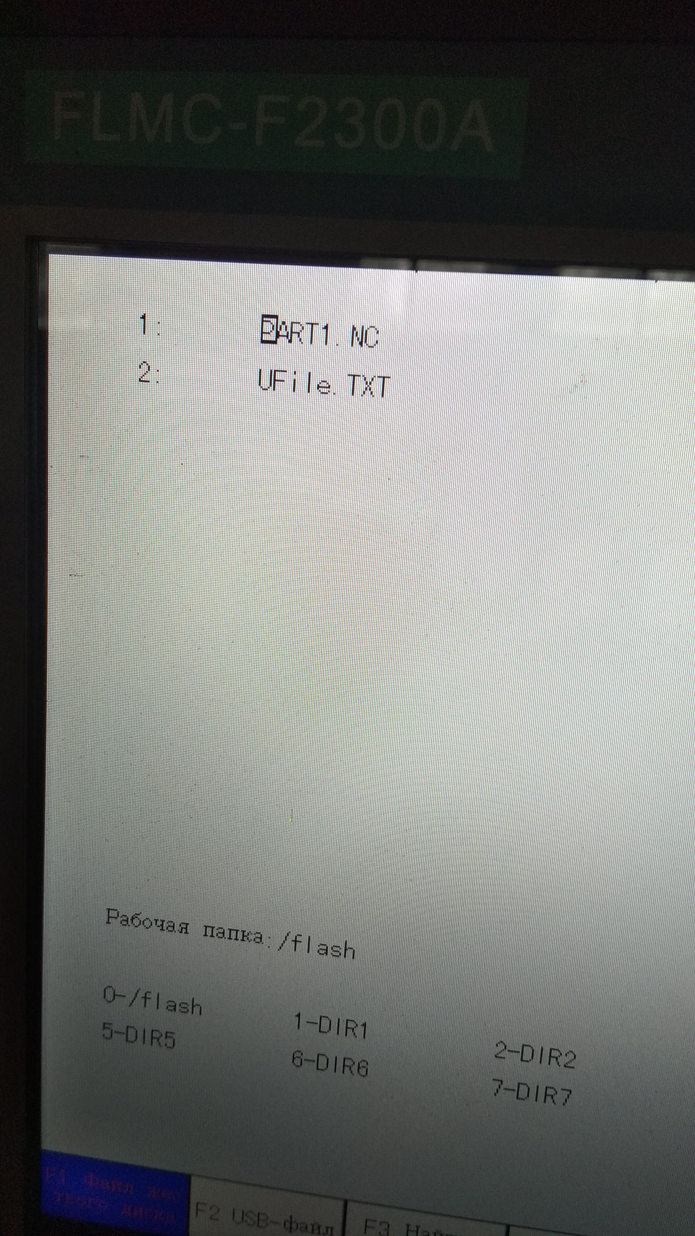

Привет ребята, есть плазморез FLMC F2300A, набросал чертеж в cnckad, после преобразования файла в расширение .nc записал на флешку и попытался считать на станке. Файл видит, но в пункте просмотра графики чертеж не показывает. Файл преобразовывал в списке не для этого станка. Подскажите пожалуйста какой станок по параметрам аналогичен моему, программы Fastcam пока нет
IMG-20190416-WA0000.jpeg (5635 просмотров) <a class='original' href='./download/file.php?id=161158&mode=view' target=_blank>Загрузить оригинал (2.1 МБ)</a>

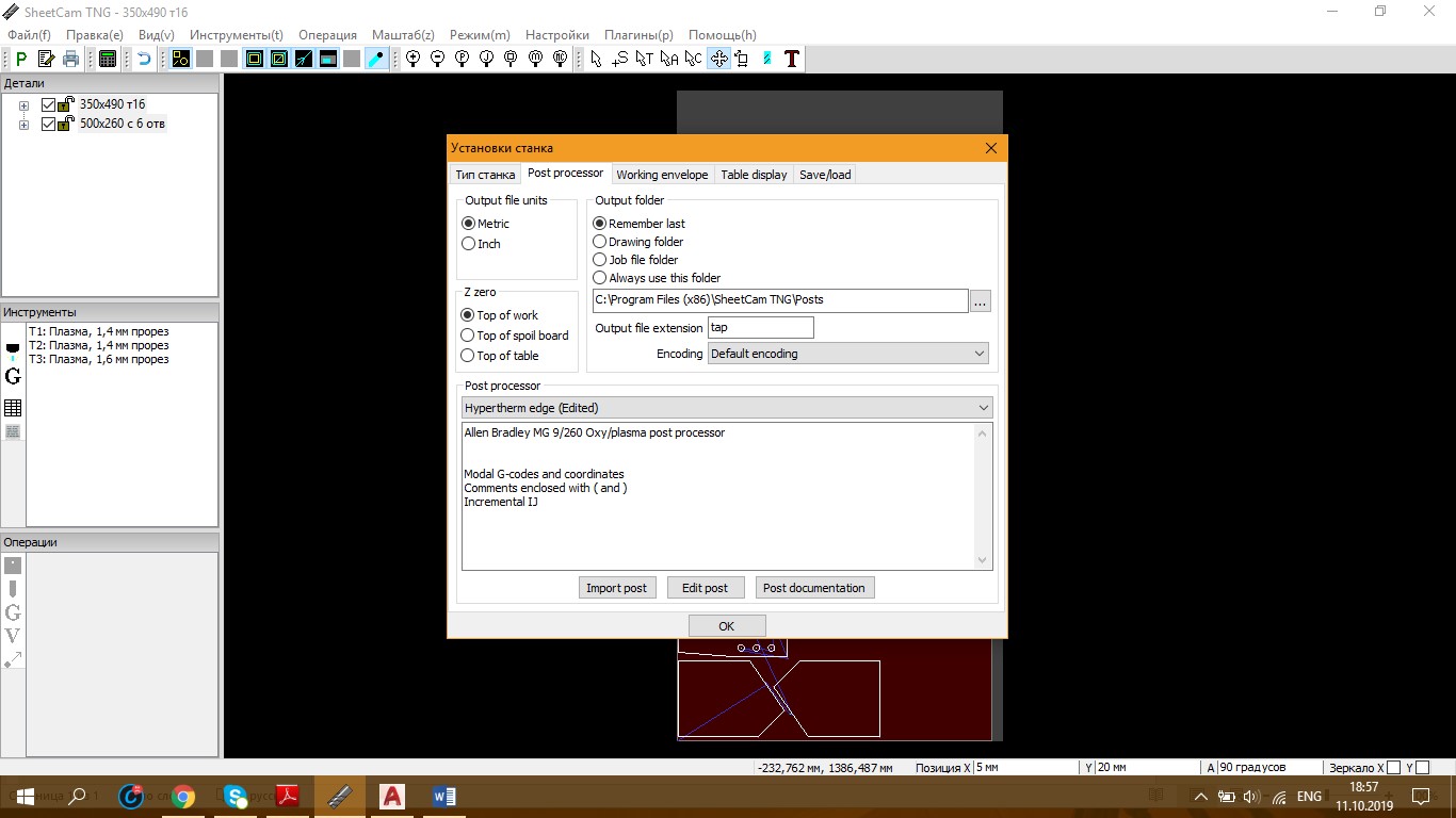

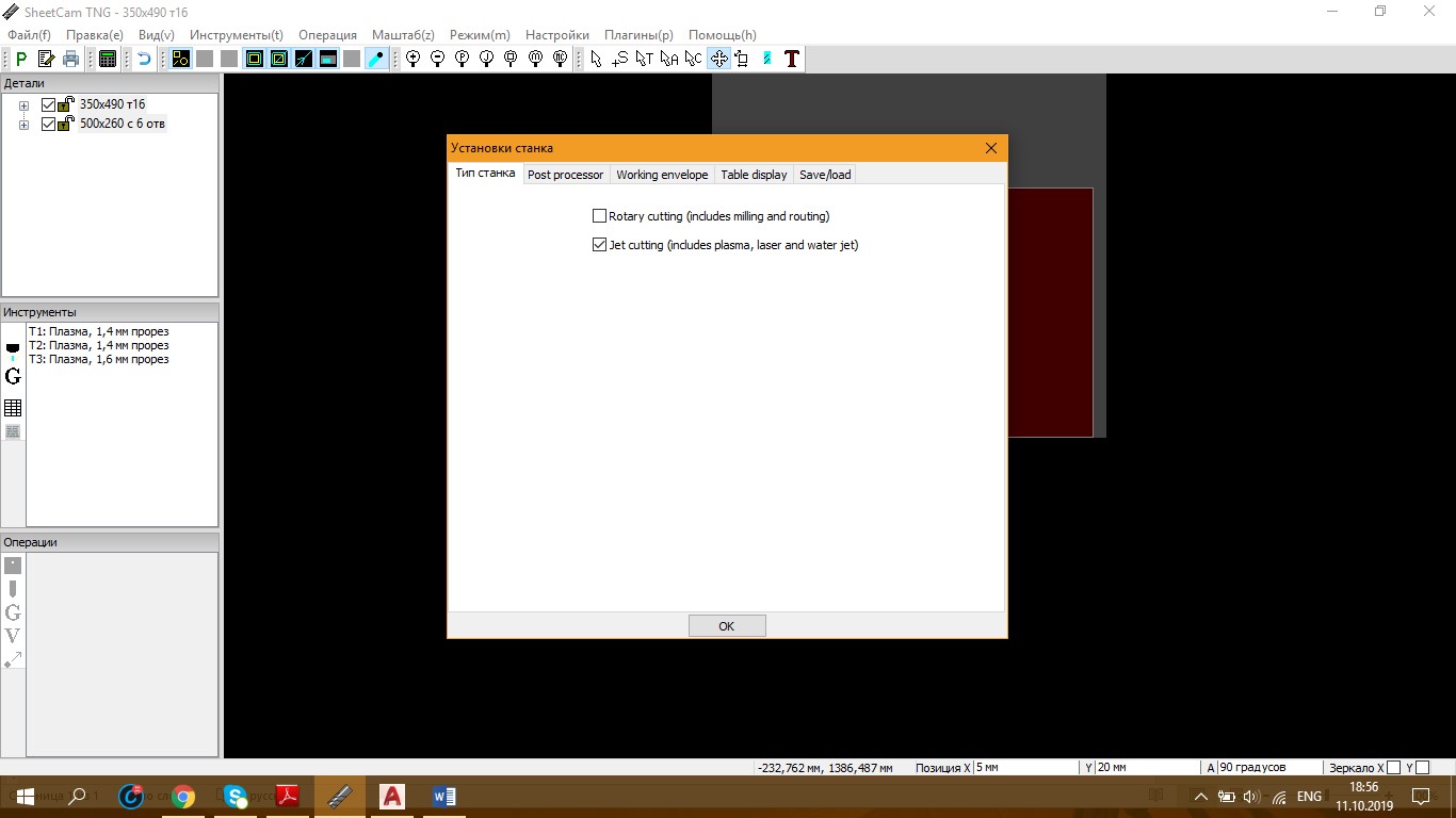

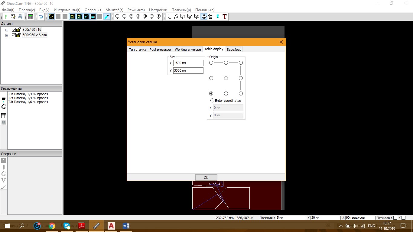

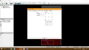

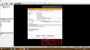

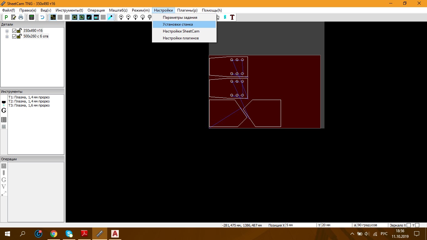

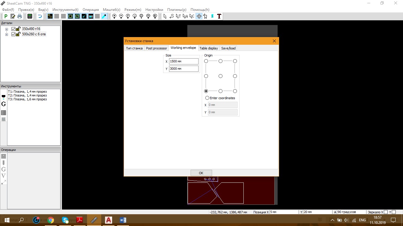

В Fastcam у нас такие настройки.
Может кому поможет.
1.jpg (3156 просмотров) <a class='original' href='./download/file.php?id=171045&mode=view' target=_blank>Загрузить оригинал (98.28 КБ)</a>
2.jpg (3156 просмотров) <a class='original' href='./download/file.php?id=171046&mode=view' target=_blank>Загрузить оригинал (99.97 КБ)</a>
Выбрать постпроцессор. (3156 просмотров) <a class='original' href='./download/file.php?id=171047&mode=view' target=_blank>Загрузить оригинал (139.01 КБ)</a>
4.jpg (3156 просмотров) <a class='original' href='./download/file.php?id=171048&mode=view' target=_blank>Загрузить оригинал (107.93 КБ)</a>
5.jpg (3156 просмотров) <a class='original' href='./download/file.php?id=171049&mode=view' target=_blank>Загрузить оригинал (107.93 КБ)</a>
