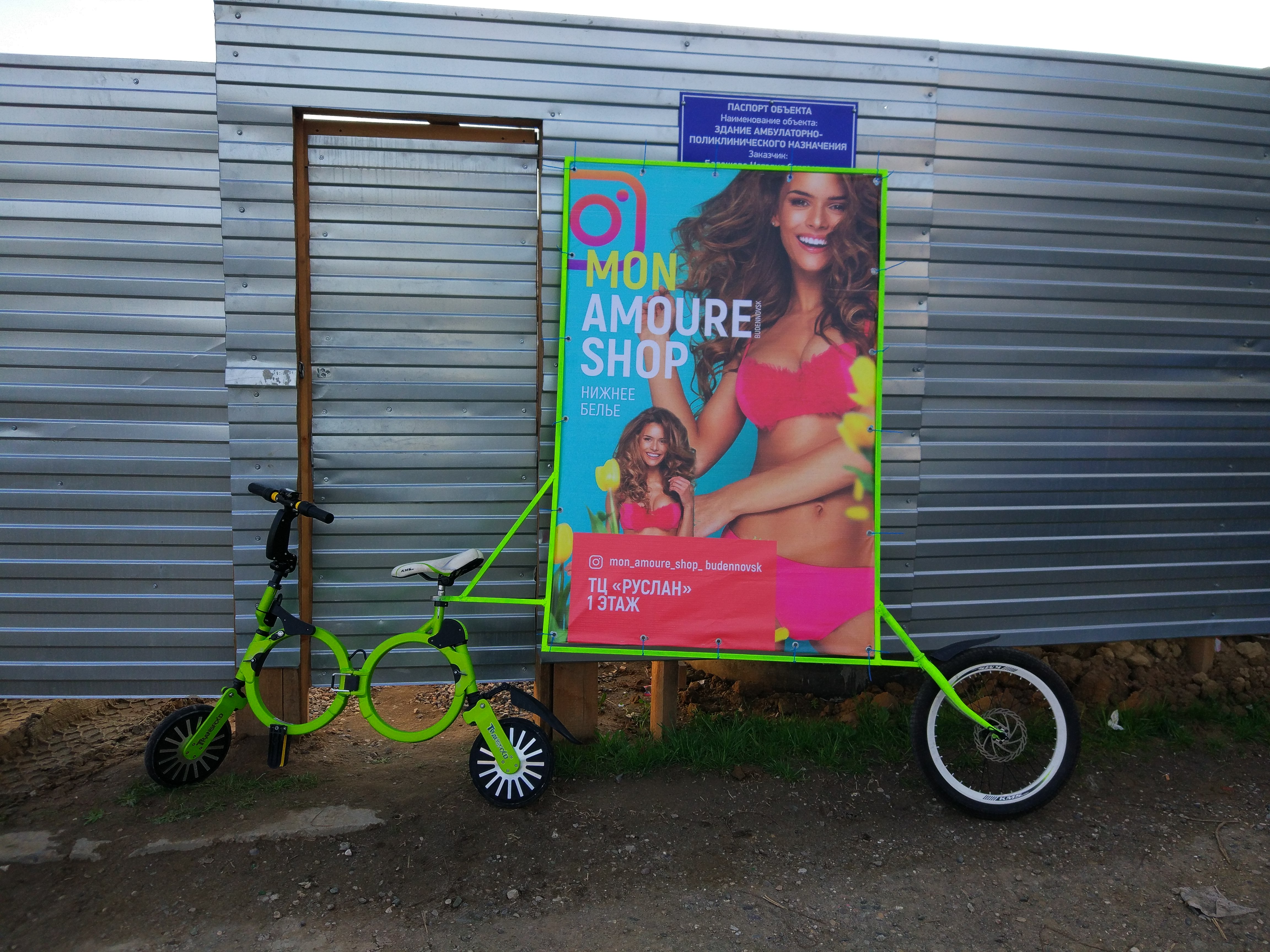

Нужно сделать конструкцию жестче, заднюю часть оставить как есть, очень уж понравилось как выглядит,но из за того что одно колесо, не получается сверху вниз приварить трубы для жесткости, в голове только сделать ось под два колеса и к этой оси для жесткости приварить трубы, но не хочется менять заднюю часть. Так как здесь проффи по жесткости решил попросить совета у вас.
IMG_20190415_174638.jpg (6448 просмотров) <a class='original' href='./download/file.php?id=161128&mode=view' target=_blank>Загрузить оригинал (3.01 МБ)</a>

Думаю как ни будь исхитрится с дополнительными боковыми детскими колесами, но все равно не то

Может подумать типа гаражной петли под сиденье поставить.
Как я понимаю, проблема в этой части? (6417 просмотров) <a class='original' href='./download/file.php?id=161134&mode=view' target=_blank>Загрузить оригинал (3.61 МБ)</a>

Alex lamaka писал(а):Может подумать типа гаражной петли под сиденье поставить.
В этой части тоже проблема, она как раз лопнула, там я уже придумал, но и петлей идея хорошая. Сзади на банере одно колесо, и получается гуляет конструкция, вот как это решить

Под седлом думаю карданчик рулевой воткнуть, ну или с набора инструментов. А вот сзади на банере не хотелось бы срезать и ставить вал с двумя колесами

На самом деле очень удобный, складывается за минуту до габаритов коробки из под пиццы. И можно в метро. Вес всего 9,5 кг.

антиПарусность/жесткость конструкции можно усилить ТОЛЬКО разносом сил с одного заднего колеса на два. И чем шире, тем устойчивей/жестче. Либо рамку плаката переводить из вертикального положения в горизонтальное и рекламировать уже "лежащих девушек" :hehehe:

Igor26rus писал(а): В этой части тоже проблема, она как раз лопнула, там я уже придумал, но и петлей идея хорошая. Сзади на банере одно колесо, и получается гуляет конструкция, вот как это решить
Центр тяжести высоко находится и сильно смещен вперёд. Получается при торможении и на склоне весь вес убегает вперед, а заднее колесо остаётся ненагруженным и вольно делать что ему вздумается.
В итоге надо естественно или искусственно (смещением центра тяжести) нагружать заднее колесо.

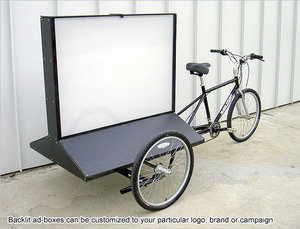

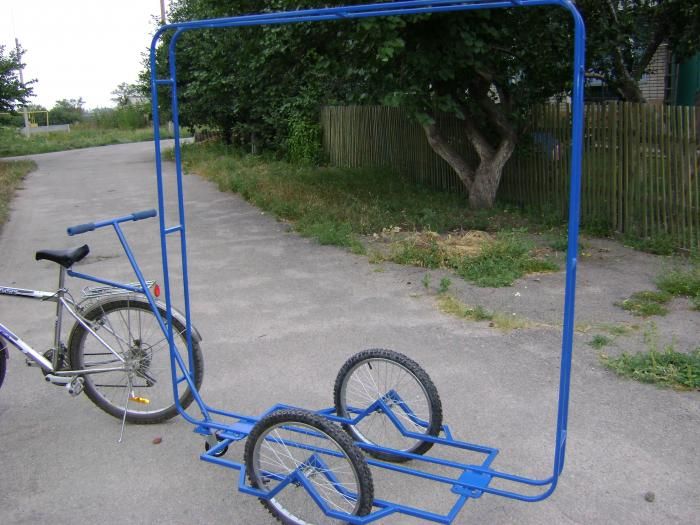

Вот пара конструкций:
Велик.jpg (6220 просмотров) <a class='original' href='./download/file.php?id=163169&mode=view' target=_blank>Загрузить оригинал (61.51 КБ)</a>
Велик2.jpg (6220 просмотров) <a class='original' href='./download/file.php?id=163170&mode=view' target=_blank>Загрузить оригинал (66.54 КБ)</a>
