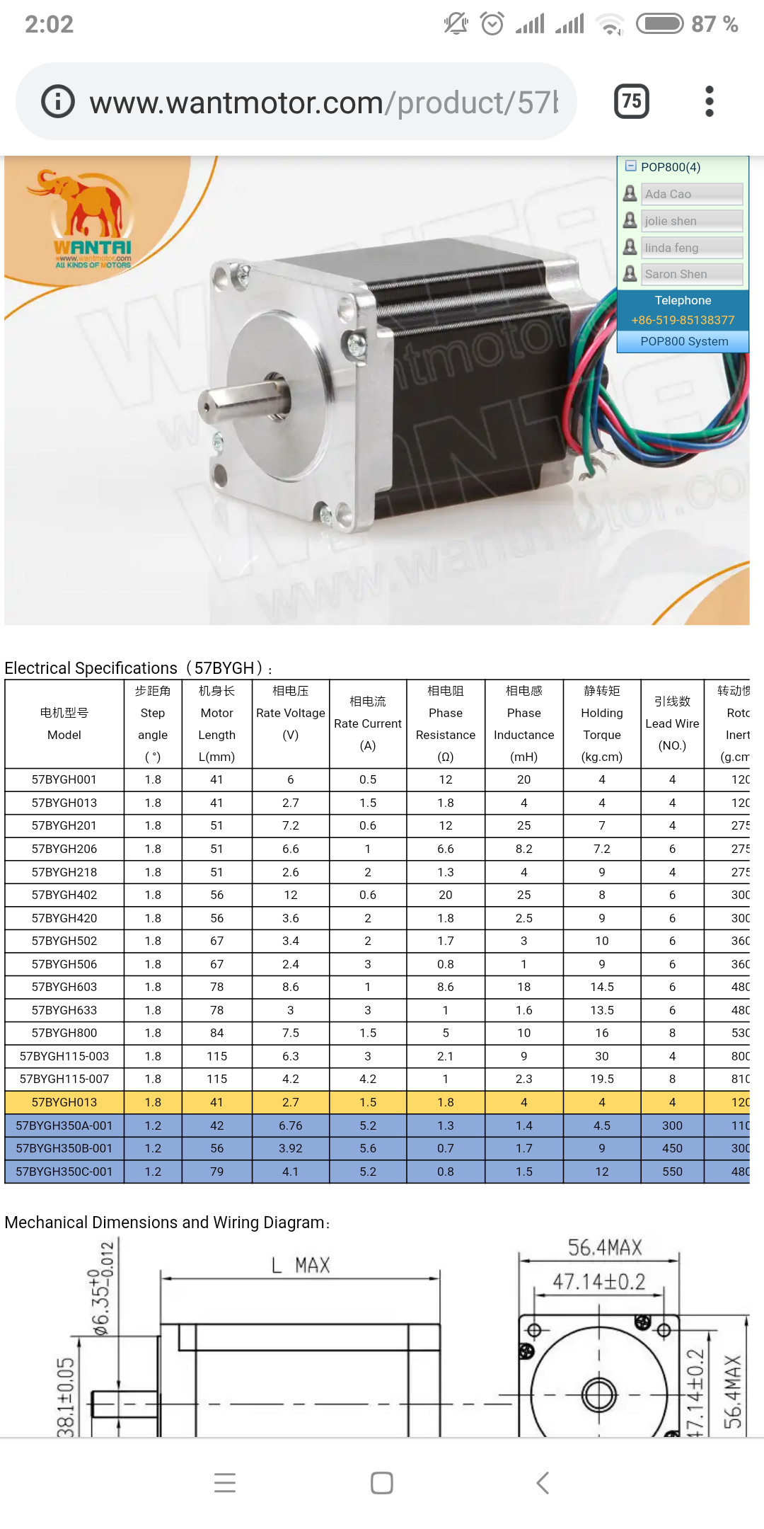

Какие шаговые двигатели выбрать, чтобы можно было раскрутить их до 1000 об/мин и какой драйвер подойдёт?

фланец 57 мм, индуктивность поменьше, ток побольше

Судя по калькулятору, 57BYGH633 вполне подойдут..

Если брать исключительно для того, чтобы побыстрее раскрутить, то и двигатель надо брать поменьше габаритом, FL20STH30, например. Поскольку не указаны параметры нагрузки (и будет ли нагрузка вообще), вряд ли можно дать другой ответ.
Должно быть у других людей слишком длинная жизнь, если они могут себе позволить фрезеровать на скорости меньше 10 м/мин...
