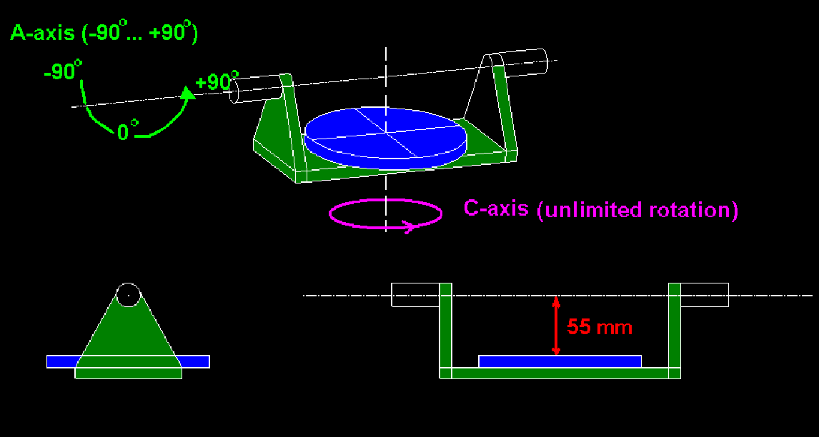

Доброе время суток!
Я долгое время эксплуатировал свой самодельный станок с конфигурацией 3-х.
Сейчас с сыном занялись подготовкой к модернизации его на 5-х.
Начал писать конфиги под 5-х и столкнулся с ошибками.
С благодарностью перечитал все Ваши переводы мануалов,
однако до конца так и не понял, в чем моя ошибка.
Станок имеет XYZ+A+C Как положено А вращается вокруг оси X
C вращается вместе с "кроваткой" по оси X и сам стол вращается по оси Z
Т.е. типичная table-table конструкция
Однако, в конфиги вкрались ошибки
Не могли-бы Вы оказать помощь в составлении конфиг-файлов для EMC?
Точнее, не в составлении, а в проверке правильности составления конфиг-файлов. Я готов прислать их Вам для проверки.

Присылайте :).

Re: LinuxCNC проблема с конфигурацией 5-ти осного станка
А ошибку какую выдает?

Внутри вложения есть файл с именем ERRORS
Сообщения: 22776
Это он прямо при запуске выдает, и больше ничего не пишет?
И на стандартной конфигурации нормально запускается?
А откуда изначальный конфиг? И тут используется плата pluto?

Вот этот вложенный файл полностью рабочий на 4 оси

конфиг переделан из стандартного stepper.
Pluto - просто остался рудимент былых времен.
Последние годы работал с stepper-mm.ini,
и, естественно core-stepper.hal и standart_pinout.hal

А ошибка как появляется?
Запускаешь в консоли и он это выдает, или выводит на экран окно с сообщением об ошибке? И как вообще запускаешь?
Можно посмотреть на весь текст ошибки целиком?
ЗЫ Может быть проще и даже лучше, если не мучать такую старую конфигурацию и написать новую.
Как оси управляются по LPT? Порт один?

Сравнил diff-ом ini и hal, никакого криминала. Все правильно...
Давай сделаем новый конфиг, а то в этом много чего не нужного есть, что уже не пишут. Конфиг похож на переделанный старый конфиг из примеров. Причем похоже что-то даже от sim взято...

Там просто, запускаем stepconf, создаем на нем конфиг на 4 оси XYZA, прописываем пины и параметры осей, потом выкладывай конфиг сюда, мы туда добавим 5-ю ось.
Просто так конфиг будет чище и понятнее. Хотя конечно отдельный pinout это и удобная штука, но со stepconf мы явно получим быстрее рабочий конфиг...

Nick писал(а):Там просто, запускаем stepconf, создаем на нем конфиг на 4 оси XYZA, прописываем пины и параметры осей, потом выкладывай конфиг сюда, мы туда добавим 5-ю ось.
Вот работающий 4х конфиг полученный с помощью stepconf.

Как-то так...
qgs-mill.hal
(4.91 КБ) 1191 скачивание
qgs-mill.ini
(1.97 КБ) 1196 скачиваний
