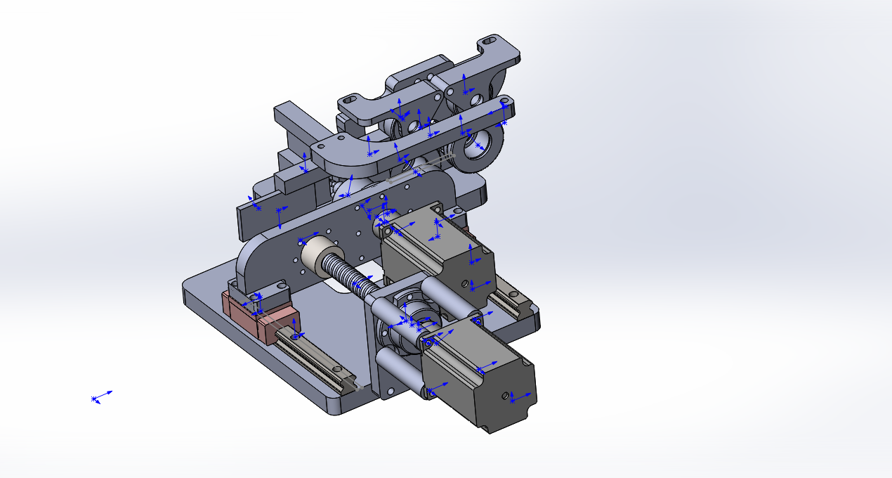

Давно хотел создать темку по вязальному станку. Сейчас немного времени есть. Напишу. Может кто полезное для себя найдет.
История такая,что на одно подшефное производство потребовались однотипные изделия из проволоки в больших обьемах. А именно простые петельки, которые втыкаются в поплавок и через которые продевается леска.
Сказано, придумано, сделано :)
Самым сложным было придумать блок ножей. Все ножи из Р6М5. Всё шлифовал, подгонял, чтобы не было люфтов. В итоге станок работает больше года. В день делает много тысяч изделий. Ножи точим раз в два месяца. Скоро их придется менять.
Управление Linuxcnc. Программа обычным G кодом написана. Всего две программы используется. На разный диаметр проволоки.
На видео будет момент запуска. Многие вещи еще не прикручены. Так там не хватает раскосов и пневмоцилиндр с мотором стоят консольно. Но оно и так работало долго по итогу.
Получилось достичь высокой автономности в работе.
В ходе наладки много пришлось доработать. В основном все было связано с ножами. Аналогичных станков я не нашел и все пришлось придумывать самому. В общем граблей хватило :)
немного видео

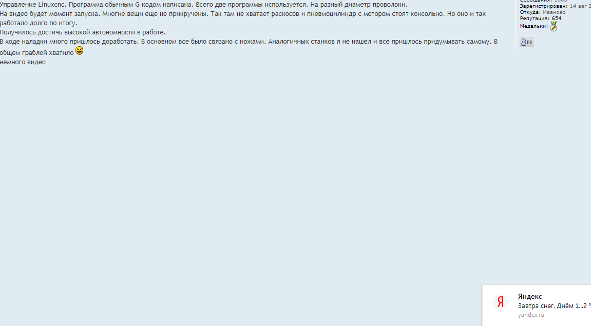

блин, а чё я никакого видео в теме не вижу?
скрин.png (6515 просмотров) <a class='original' href='./download/file.php?id=160932&mode=view' target=_blank>Загрузить оригинал (26.5 КБ)</a>
Re: Вязальный для проволоки ЧПУ
niksooon писал(а):блин, а чё я никакого видео в теме не вижу?
У меня так бывает часто в вечерние часы, когда многие Ютуб смотрят :)
niksooon
Сообщения: 2008
Репутация: 1207
Откуда: Кашира
Сообщение niksooon »
В других темах видосы с Ютуба вижу без проблем.............
