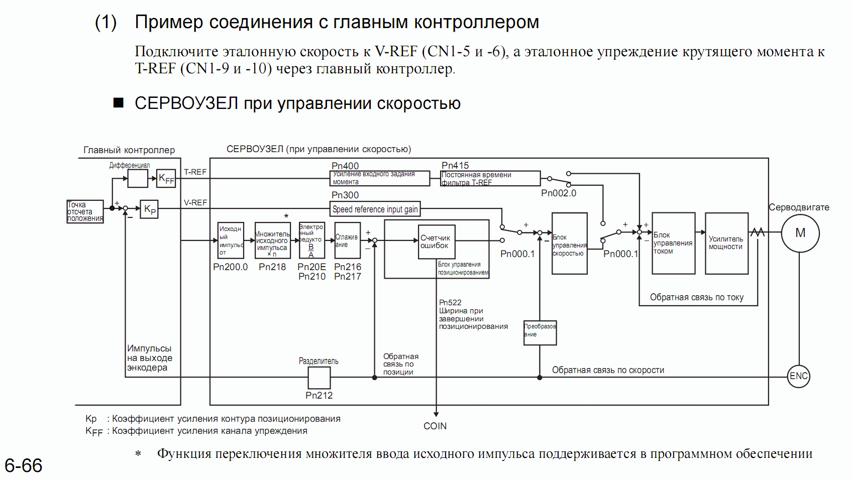

UAVpilot писал(а):Местонахождение PID по скорости для шпинделя зависит от способа управления им.
Единственное с чем согласен.... придраться некчему... рыдаю... :cry:
UAVpilot писал(а):Если управление по step/dir, то имеет смысл использовать PID в шпинделе (в серве) "по скорости", если серва такое умеет при таком управлении......
То есть вы реально считаете что при управлении сервоприводом по степ-диру (режим работы по позиции) нада настраивать в нем ПИД скорости ???
А вам никто никогда не говорил что контуров управления три.. и каждый высший включает в себя низшие ??? То есть ПИД позиции будет автоматом включать в себя настройку и ПИД скорости ????
Или вы всетаки настаиваете что при управлении по позиции нада настроить ПИД скорости а ПИД позиции не трогать ??? :lol:
UAVpilot писал(а): ....если не умеет, то и "по позиции" тоже сгодится, хотя могут быть "артефакты" при пуске и останове.
рыдаю и бьюсь в истерике....
Я правильно понимаю что при управлении сервопаком по позиции (степ-дир) - ПИД позиции на крайняк сгодится... ?? Но при его настройке могут быть артефакты..... ??? ааа..... я не могу... рыдаю..... :lol: :lol: :lol: :lol:
UAVpilot писал(а):Если управление аналоговое, то нужно использовать PID в LinuxCNC, т.к. в сервах PID по скорости при таком управлении не оптимален.
убили... наповал... пацталом....
Буфер обмена01.gif (7075 просмотров) <a class='original' href='./download/file.php?id=160385&mode=view' target=_blank>Загрузить оригинал (95.37 КБ)</a>

Hanter писал(а):То есть вы реально считаете что при управлении сервоприводом по степ-диру (режим работы по позиции) нада настраивать в нем ПИД скорости ???
Я реально считаю, что вы либо не понимаете о чём я пишу, либо специально перевираете мои слова и тут-же разоблачаете то, что у вас получилось. Это уже "баян".
Вот вам ещё, смейтесь на здоровье. :)

в сервоприводе есть как минимум один контур управления, на то он и сервопривод. этот контур, или верхний/старший из нескольких контролирует величину соответствующую его названию. если управлять сервоприводом по скорости, то в сервоприводе верхним контуром и будет контур скорости, и соответственно его можно настроить, в большинстве случаев это ПИД регулятор.
однако скоростью можно управлять и за счет управления положением, меняя задание с соответствующей скоростью, тут будет работать еще и контур положения, что по идее не должно оказать особого влияния. какие именно артефакты тут могут возникнуть лично мне не очевидно.
в любом из описанных случаев регуляторы сервопривода непосредственно участвуют в процессе. регуляторы же ЧПУ в данном случае использовать я смысла не вижу, кроме как для управления положением при аналоговом управлении скоростью.

И в сервоприводах и даже в обычных частотниках имеются 100500 разных ПИД-регуляторов. Однако я говорил не них всех. Я говорил лишь о:
Например в случае аналогового управления будет глупо использовать ПИД по скорости в самом приводе (частотник или серва - по барабану) по одной простой причине - аналоговое задание скорости очень неточно и было бы глупо точно исполнять такое неточное задание. Точное значение скорости (задание) есть столько внутри ЧПУ - значит для точного поддержания заданной скорости будет логично поместить ПИД по скорости в ЧПУ, и туда-же завести обратную связь. Тем более, что она по любому понадобится для нарезания резьб.
В случае управления step/dir задание скорости частотой сигнала step хоть тоже не суперточное, но его точность не хуже точности обратной связи (данные энкодера), и, что более важно, имеет ту-же природу, что и задание (и там и там частота), поэтому нет особой разницы где именно будет находится ПИД по скорости, вполне логично будет воспользоваться тем, который есть в приводе. Лично я при прочих равных скорее всего предпочту иметь его всё равно в ЧПУ - там будет более простой доступ ко всем параметрам/регулировкам этого ПИД.
Если в последнем случае приходится использовать ПИД по положению, то нужно быть готовым к тому, что при разгонах/торможениях или при увеличении нагрузки на шпиндель такой ПИД будет скорее всего совершать резкие колебания первой производной, т.е. скоростью, стараясь точно следовать никому не нужной "заданной" позиции, и у него больше шансов "свалится в ошибку" при слишком большом, по его мнению, расхождением между заданной позицией и фактической.

а уж как электромагнитный фон должен навести постоянную составляющую на вход или цепи привода для меня - загадка.
Re: Балконный токарный по цветмету
Duhas писал(а):мне казалось что вы разбираетесь в электронике. и термокомпенсация и прочее для вас не пустые слова.
Андрей не забивай голову. Не понимает он как аналог работает. просто физически не понимает.
Duhas писал(а):а уж как электромагнитный фон должен навести постоянную составляющую на вход или цепи привода для меня - загадка.
А зачем наводить постоянную. Берем серву, переключаем на аналоговое управление, без подключенной ОС. Подводим руку к разъему, не дотрагиваясь и серва поползла. Берем осцыл, и так же к его щупу подводим руку и видим синусоиду в 50гц на осцыле.
aftaev писал(а):А зачем наводить постоянную. Берем серву, переключаем на аналоговое управление, без подключенной ОС. Подводим руку к разъему, не дотрагиваясь и серва поползла. Берем осцыл, и так же к его щупу подводим руку и видим синусоиду в 50гц на осцыле.
Не а че - давай проще - берем серву, настраиваем ее по аналогу... ОС никуда не подключаем... один управляющий провод втыкаем в землю, второй прикручиваем к электроду и кидаем его к ЛЭП 750Кв... и смотрим куда поползет серва...
че за бред вы пишете ??? неужели не открыть мануал и не посмотреть ЧТО и КАК должно быть подключено при управлении по аналогу ??? я не понимаю - это так тяжело сделать ? или все ахренеть какие умные и считают себя более прошареными в подключении серв чем разработчики ??? Тогда объясните - зачем вы пишете этот бред ? неужели сложно сделать все что указано в мануале ???
А больше всего убивает то что о том "какой плохой аналог" рассуждают те кто с ним реально НЕ работал. Я типа не пробовал, но это все лютое гавно.. ибо ползет.. ловит наводки и ваще работает ацтойно....
Хоть один из вас "интернет-советчики" - работал с нормальной системой управляемой по аналогу ???? фото или ссылку на ваши пробы в студию.... теоретики хреновы.... боль и пичаль видеть подобный уровень знаний у "признаных афторитетоф".... прямо пичаль-пичаль... :(
