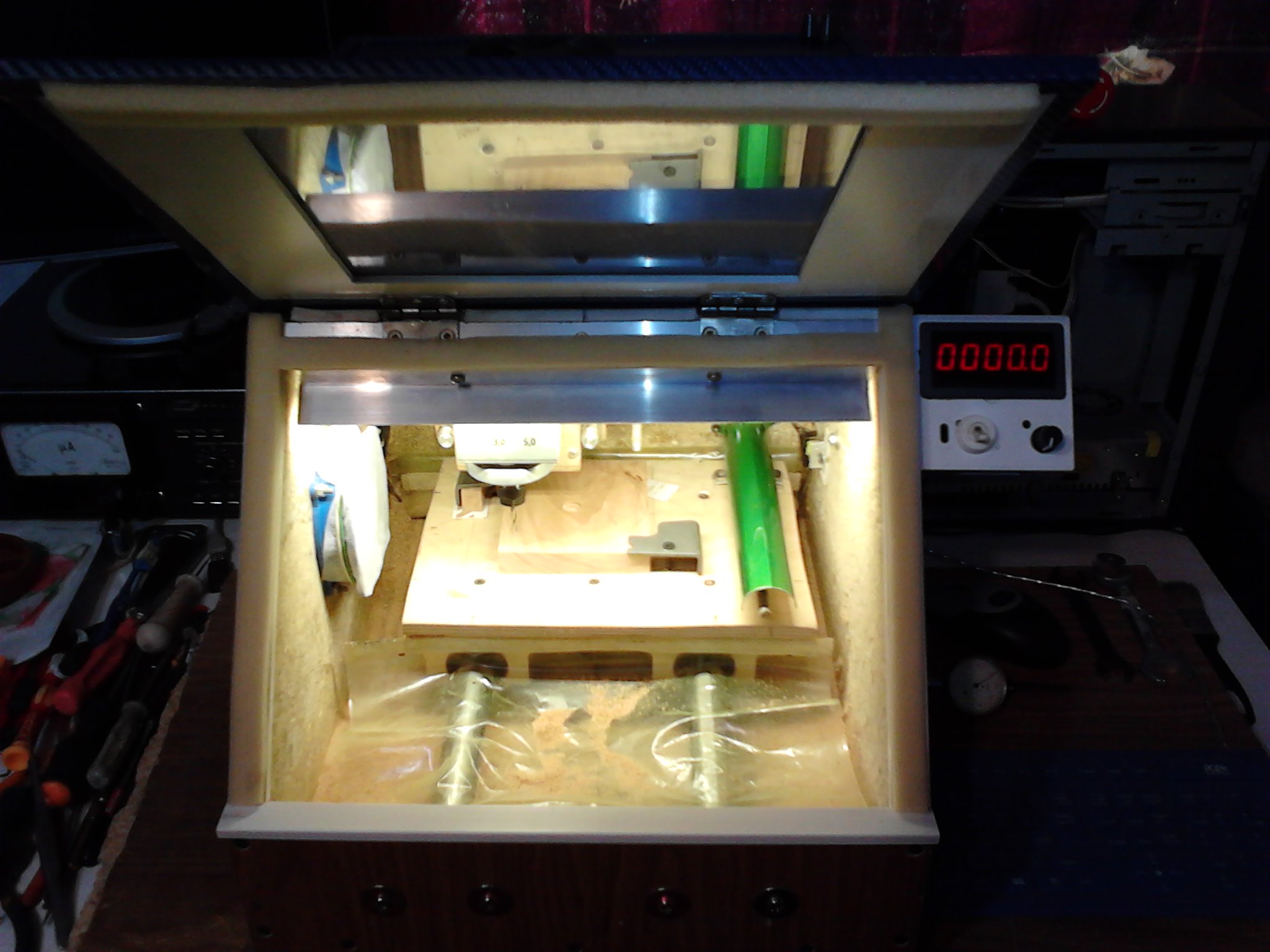

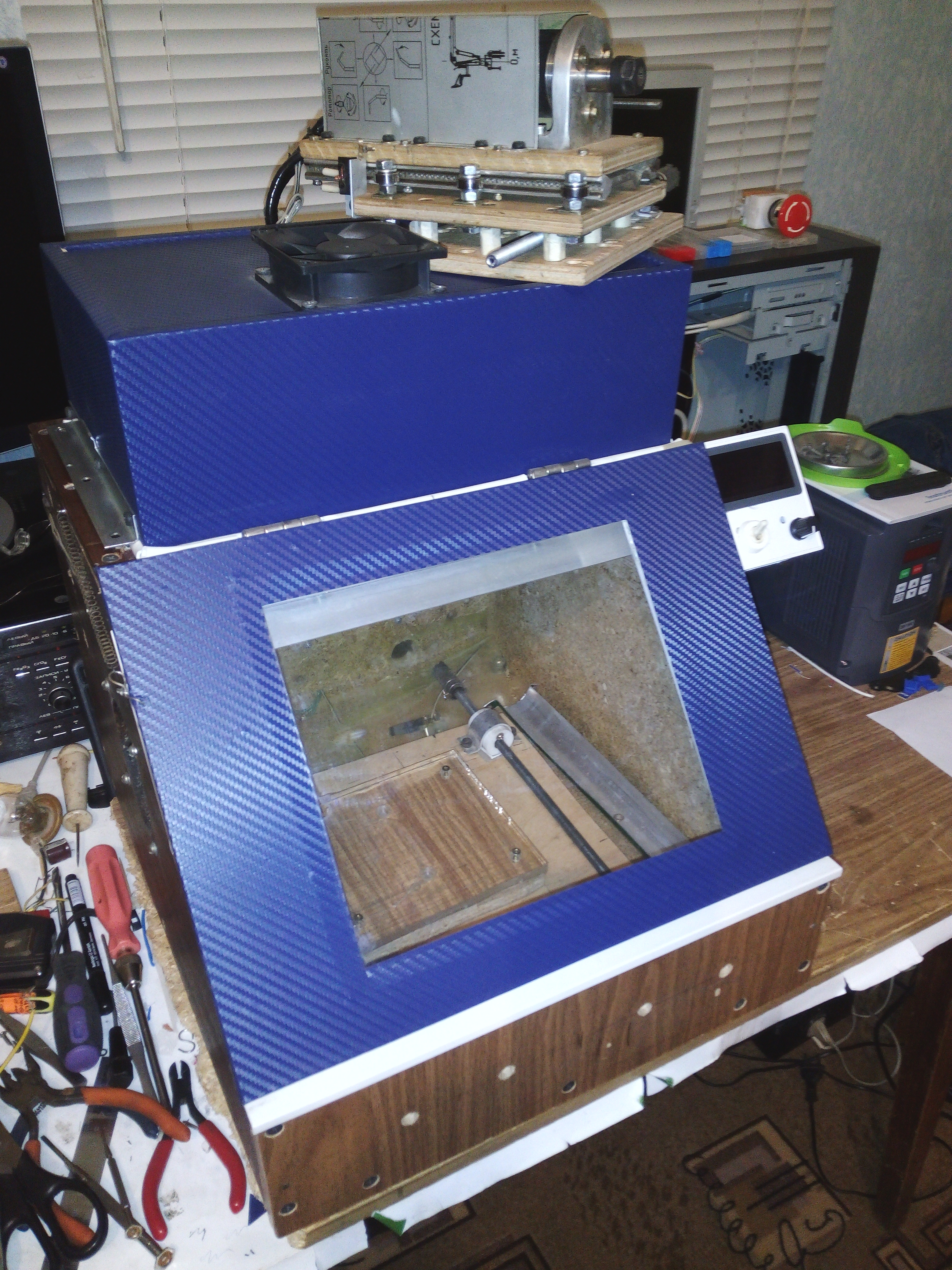

Продаю самодельный корпус станка ЧПУ с рабочей осью Z, шпинделем и контроллером.
Это был рабочий станок ЧПУ который я собрал для освоения Арткама и отработки режимов фрезеровки и гравировки. Поработал на станке и получил бесценный опыт. Направляющие и моторы снял для установки на новый станок. Применение: гравировка и фрезеровка дерева, пластика и цветных металлов, печатные платы. Размеры станка 360х450х420мм. Рабочее поле 130х170мм. Ход по оси Z - 60мм. Чтобы его запустить нужны цилиндрические направляющие ф20мм длинной 325мм-2шт и 380мм-2шт, 8 линейных подшипников SCS20UU, 8 держателей валов SHF20, 2 шаговых двигателя типа ДШИ или другие на 1-3А, блок питания на 24В. Корпус герметичный, специально для работы в квартире без шума и пыли, сделан из аккустической колонки типа S-90, сверху приделан еще корпус от маленькой колонки так как ось Z не влазила по высоте. Сбоку и сверху 2 вентилятора один приточный, другой вытяжной, так как шпиндель воздушного охлаждения. Встроенное освещение. Ходовые валы - строительные шпильки на 8 и 6мм. Гайки фторопластовые разрезные с выборкой люфта. Ось Z сделана из фанеры 10мм, направляющие от печатной машинки "Ятрань", люфт отсутствует. Шпиндель LD42WS-250W с воздушным охлаждением, ER11, 12000об/мин.
Драйвер DC для Без коллекторного трехфазного двигателя с обратной связью LDWS-T-500 DC12-36V 10А MACH3, дисплей в корпусе LCD для LD-WS4810, контроллер TB6560AHQ Blue 3 A 4х осевой ЧПУ Mach3. Контроллер доработан: добавлены пленочные конденсаторы 2.2мкФ по питанию, силовое питание распаяно толстым проводом, на выхода микросхем добавлены быстрые диоды для защиты от обратной ЭДС, сделано раздельное включение питания(сначала нужно подать 5в а потом 24в), реализована схема защиты на 3 реле: при пропадании 5в реле отключает 24в. Установлен вентилятор для охлаждения стабилизаторов 5и 12в. После доработки контроллер стал работать устойчиво, пропал резонанс, никаких пропусков шагов, скорость перемещений повысилась. Один канал не работает, нужно заменить микросхему. Спалил по глупости, когда делал разводку питания, зачищал провод и нож соскочил и сделал КЗ, питанние было отключено но я забыл разрядить конденсаторы 3300мкФ. Микросхема стоит 260р. Сверху шпинеля установлен вентилятор охлаждения на 36в. Работал фрезами 3 и 4мм, а 6мм ставить не желательно. Станок работал стабильно, повторяемость отличная. На фото примеры работ: гравировка двухслойного пластика, гравировка на жестком диске(дюраль), фрезеровка шкатулки из дерева(груша). Пробег шпинделя часов 5 не более.
