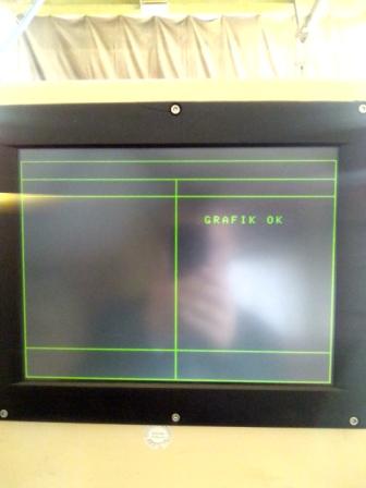

Вот что высвечивает при включении.
На втором пилоте есть микрик который сбрасывает системные ошибки а тут даже незнаю, а ключа нет (или точнее незнаю как он выглядит и где находиться)

Re: Зависает ЧПУ Gildemeister CT 60
Не, звиняйте - я тут пасс.. у меня другая система.
Осмелюсь предположить что на фото просто сообщение об удачном запуске графической подсистемы. типа видеокарта инициализирована и видеорежим установлен. что должно ити дальше - хз.. :(
