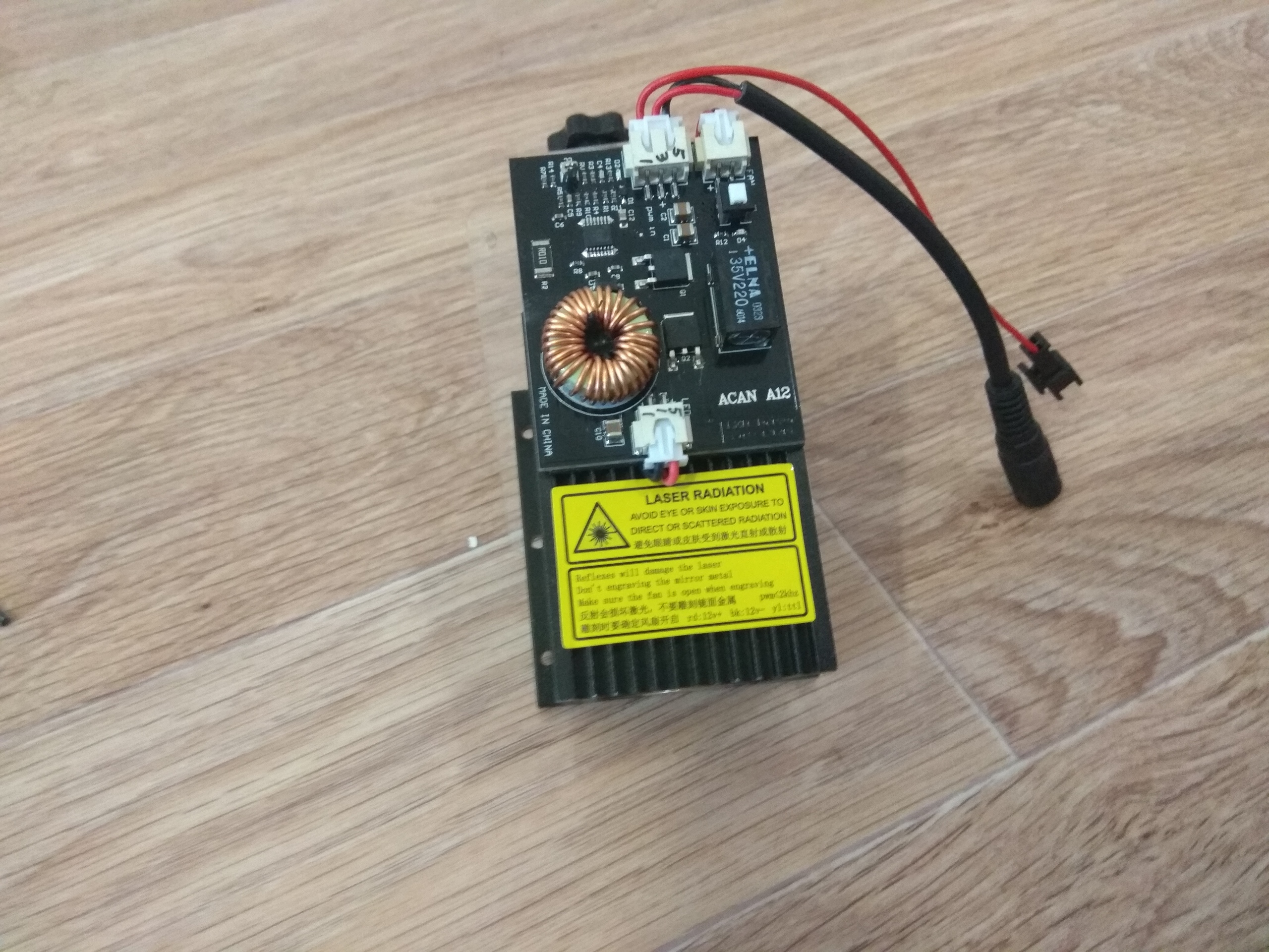

Заказал станок в сборе из китая, написали, что типа мощность 10вт, ясен пень меньше, но вот пришел он и ни чего понять не могу...полутона не гравирует, 1мм дерева прорезать не может...может у меня руки кривые...сорян если буду безтактен...только мои знания о электрике-это телефон зарядить и розетку поменять
рабочее поле 30х40. Если говно взял, то есть время вернуть часть денег...но времени не много помогите чем сможете

Так там на картинках шильдик на лазере 500mw....

При покупке выбирается мощность лазера. Скорость больше 320 не ставил

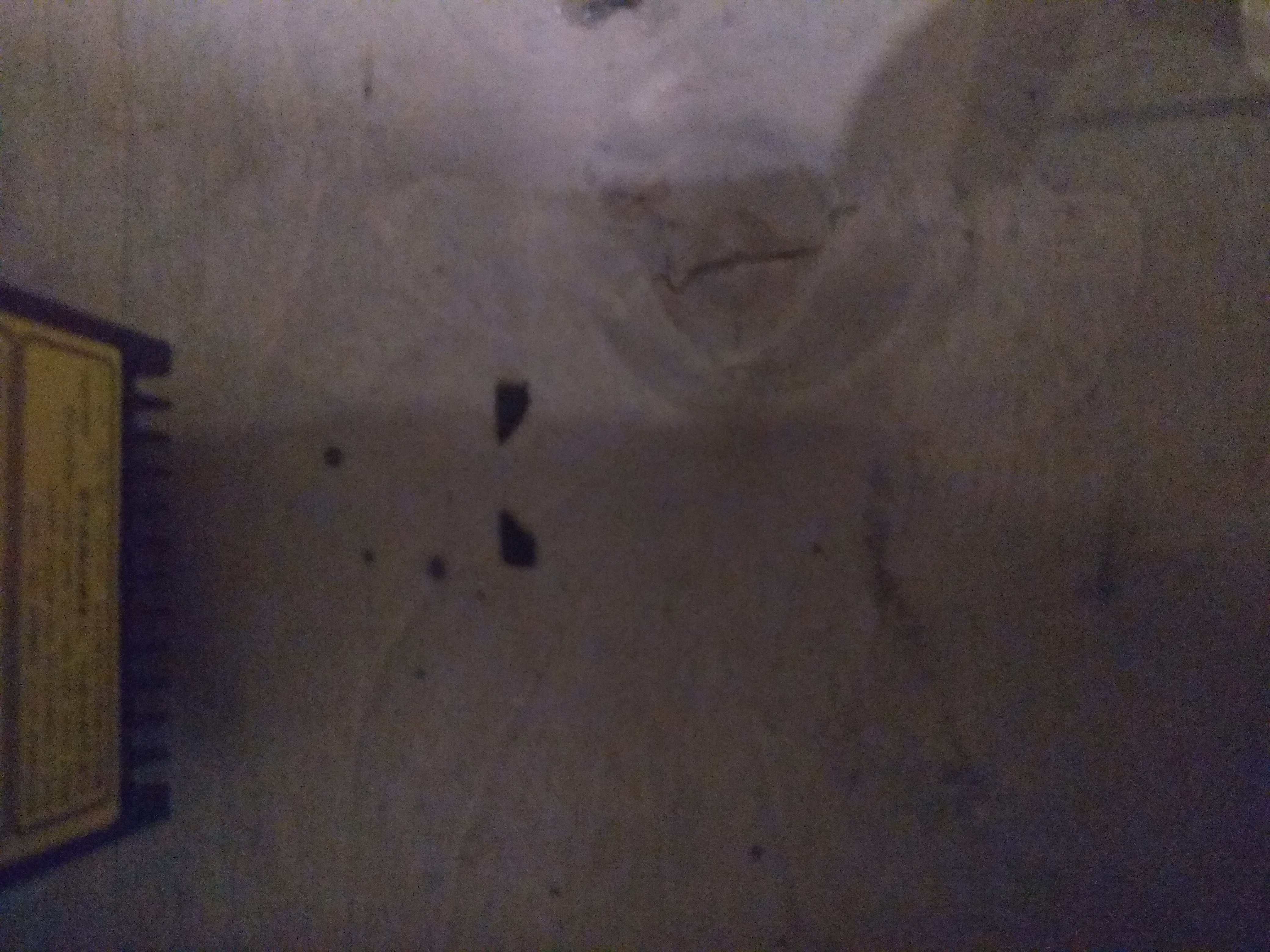

Работает то нормально, гравирует в ч/б, хотелось бы фото гравировать. Мжт плату перешить попробовать? Что из этого выйдет? Ответьте пожалуйста...только конструктивно
Фокусное расстояние на глаз выставлял (3819 просмотров) <a class='original' href='./download/file.php?id=160388&mode=view' target=_blank>Загрузить оригинал (2.42 МБ)</a>

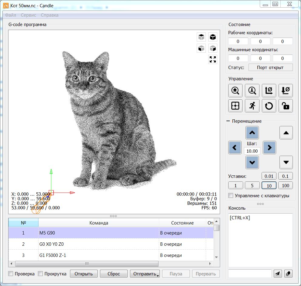

Попробуй выжечь кота:
Кот 50мм.rar
(145.55 КБ) 235 скачиваний
Кот_50мм.JPG (3817 просмотров) <a class='original' href='./download/file.php?id=160391&mode=view' target=_blank>Загрузить оригинал (172.33 КБ)</a>
Может устроит качество градаций...

Судя по схеме подключения лазера, мощность регулируется ШИМ. По простому - он может только включаться и выключаться и чем дольше он включен в конкретной точке тем больше прожиг.
Соответственно ПО конвертит яркость точки в длительность её прожига... Картинка вероятно должна быть в градациях серого и не в коем случае не чёрно -белая.

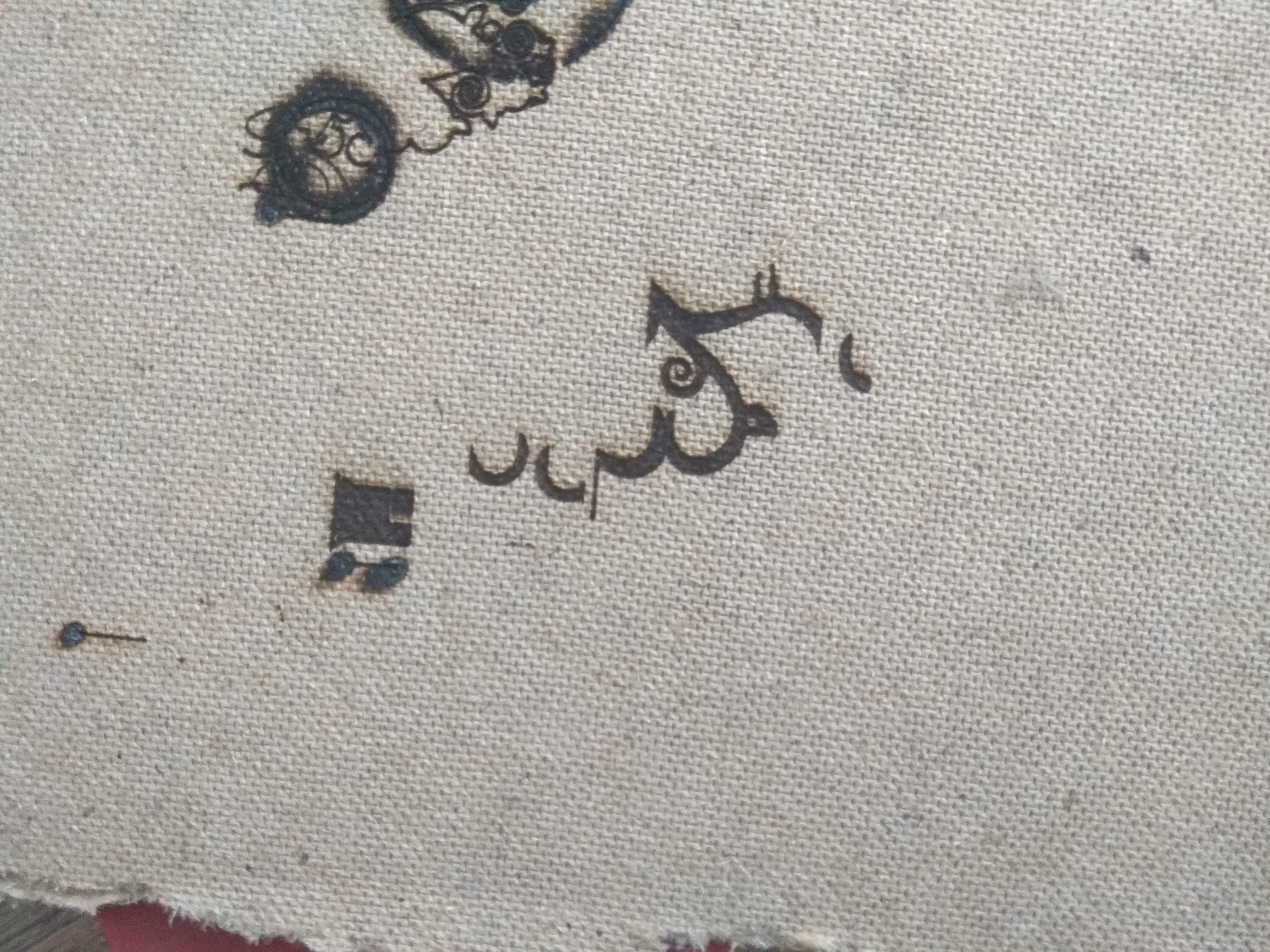

Заливаю фото с градацей, сделанное точками, а результат как будто ч/б. Обрабатывают в Фотошопе, скорость прожига ставлю 280 мощность 20 процентов

Чтобы добиться градаций серого при работе лазера надо:
Или задеживаться на точке определенное время (чем дольше, тем чернее).
Или упривлять лазером ШИМ, чем длиннее импульс, тем чернее...
Или использовать определенные фильтры изображений, как в программе "Кот": чем гуще расположены точки, тем чернее...

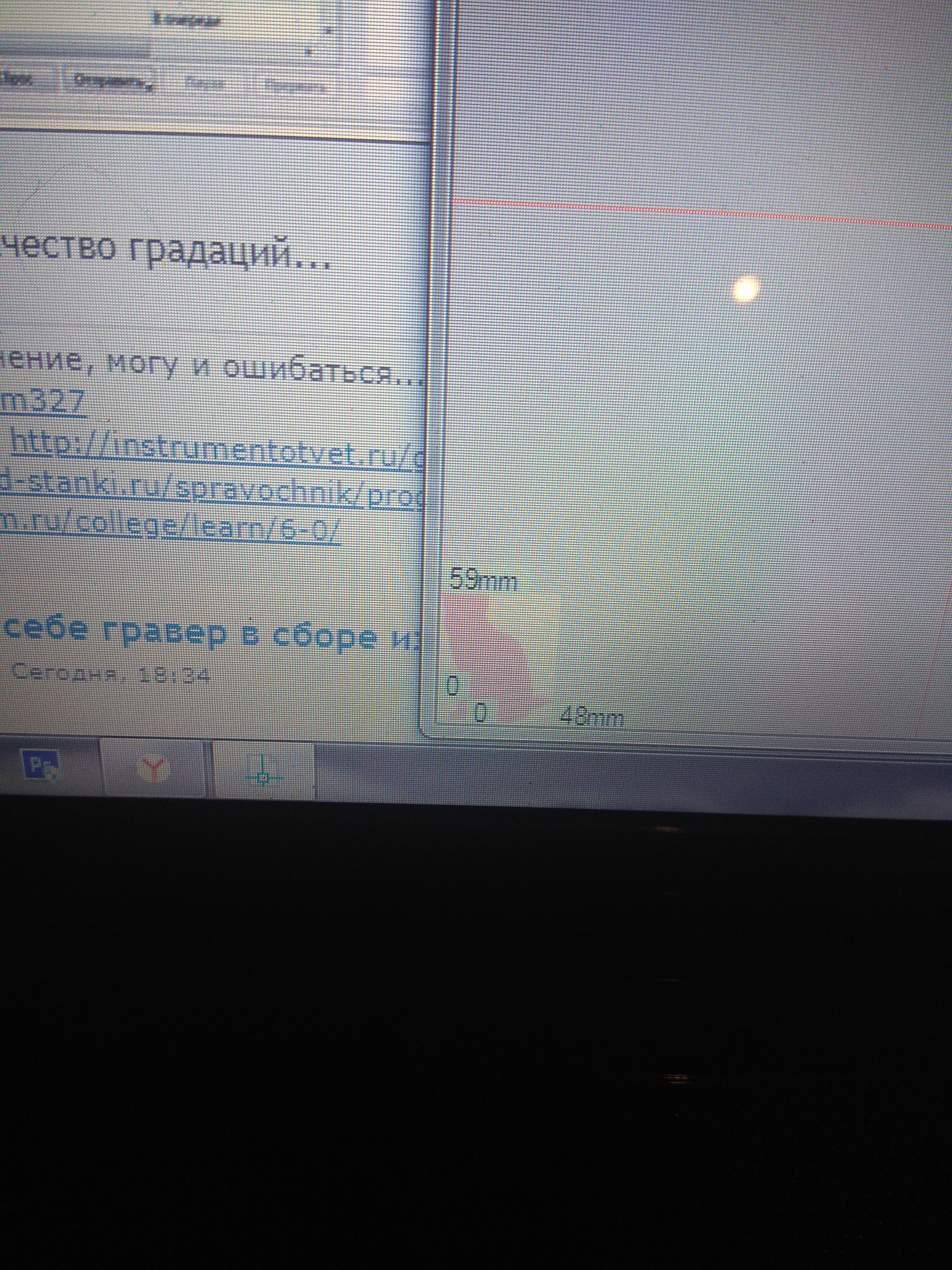

Это уши кота скорость поставил 320 мощность 20%.может в самой программе дело. Она отобразила его как полностью закрашеного или это так и должно быть?

Может всё-таки сфокусировать ?
