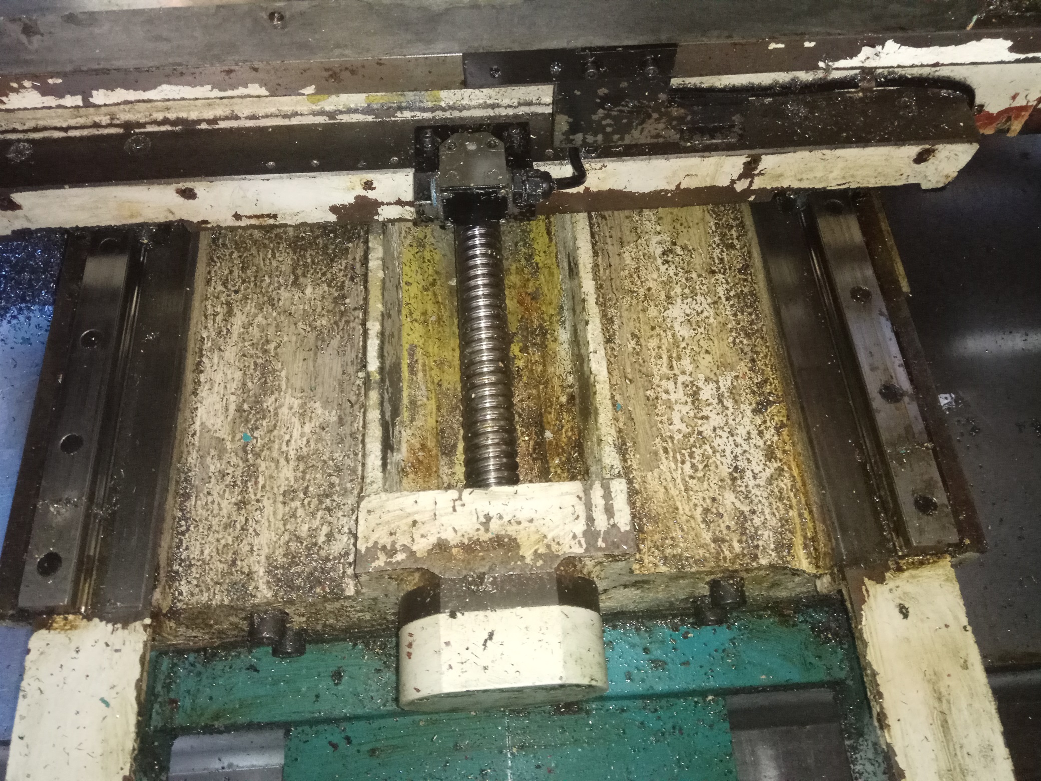

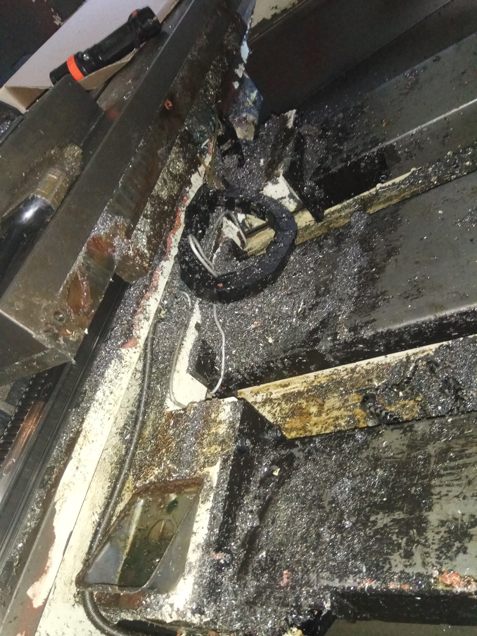

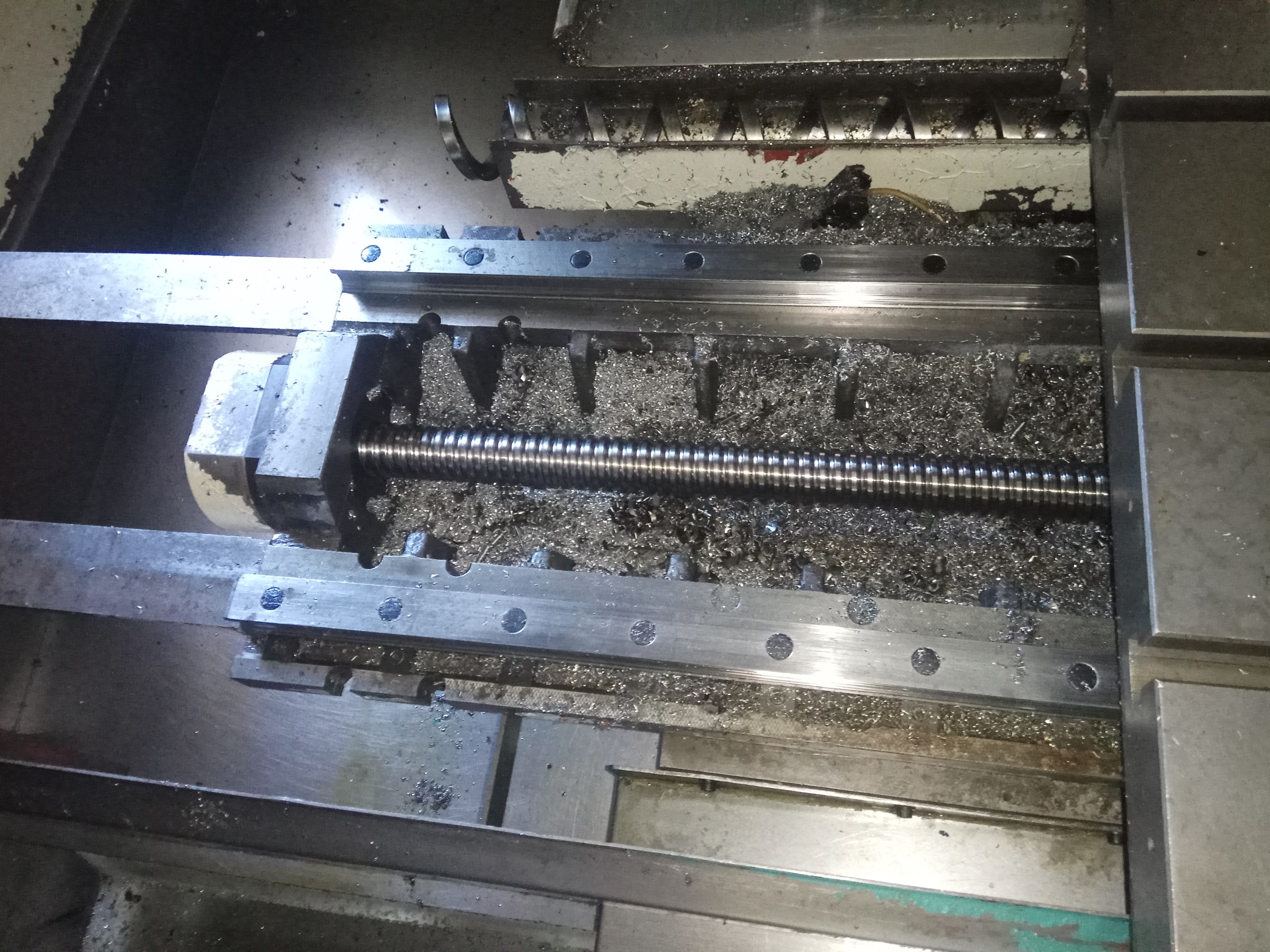

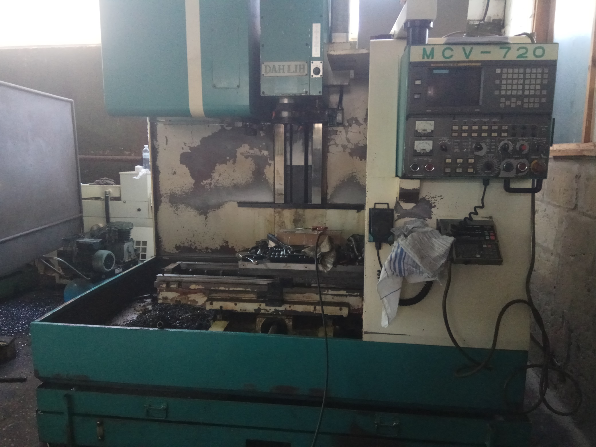

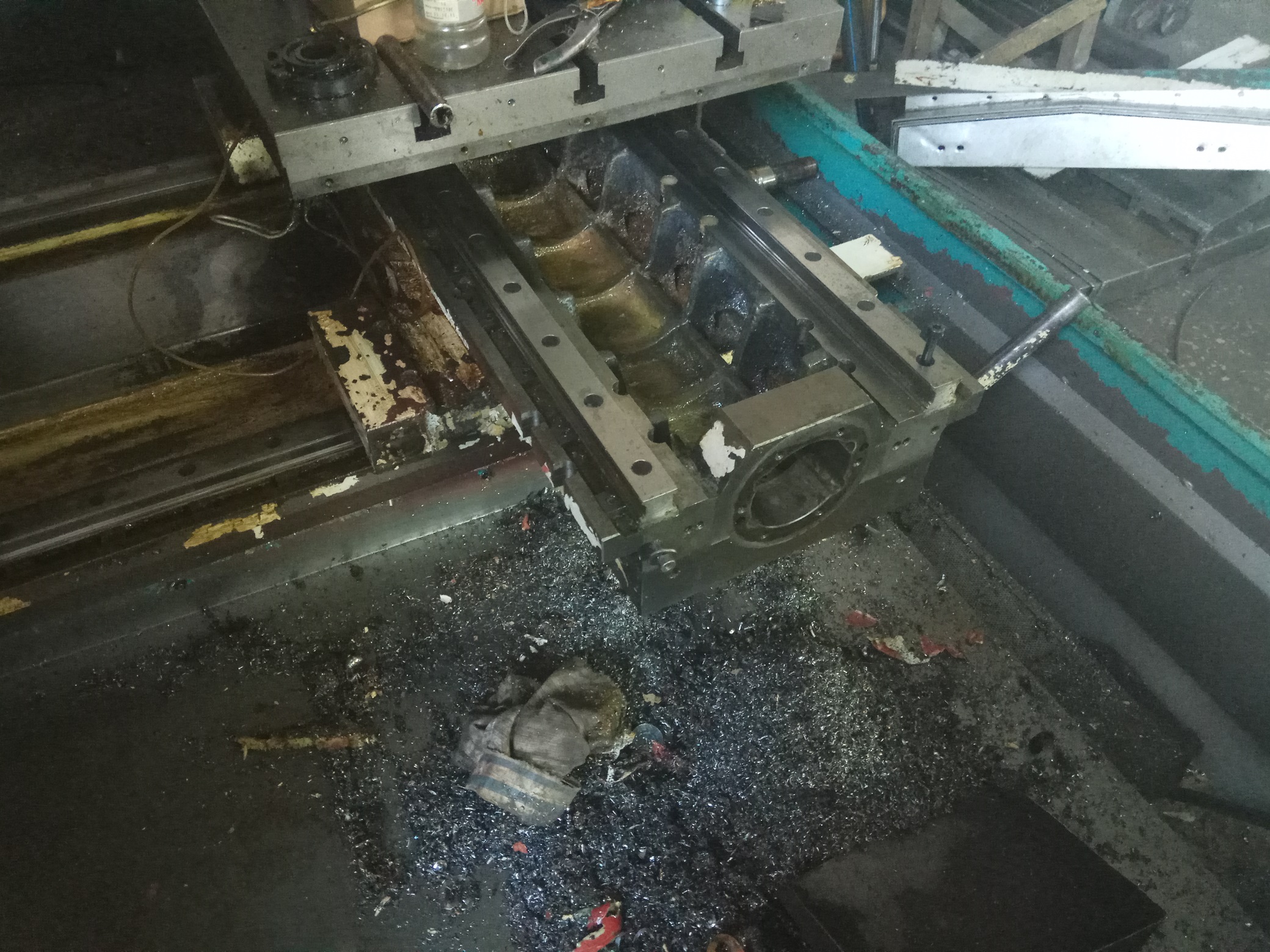

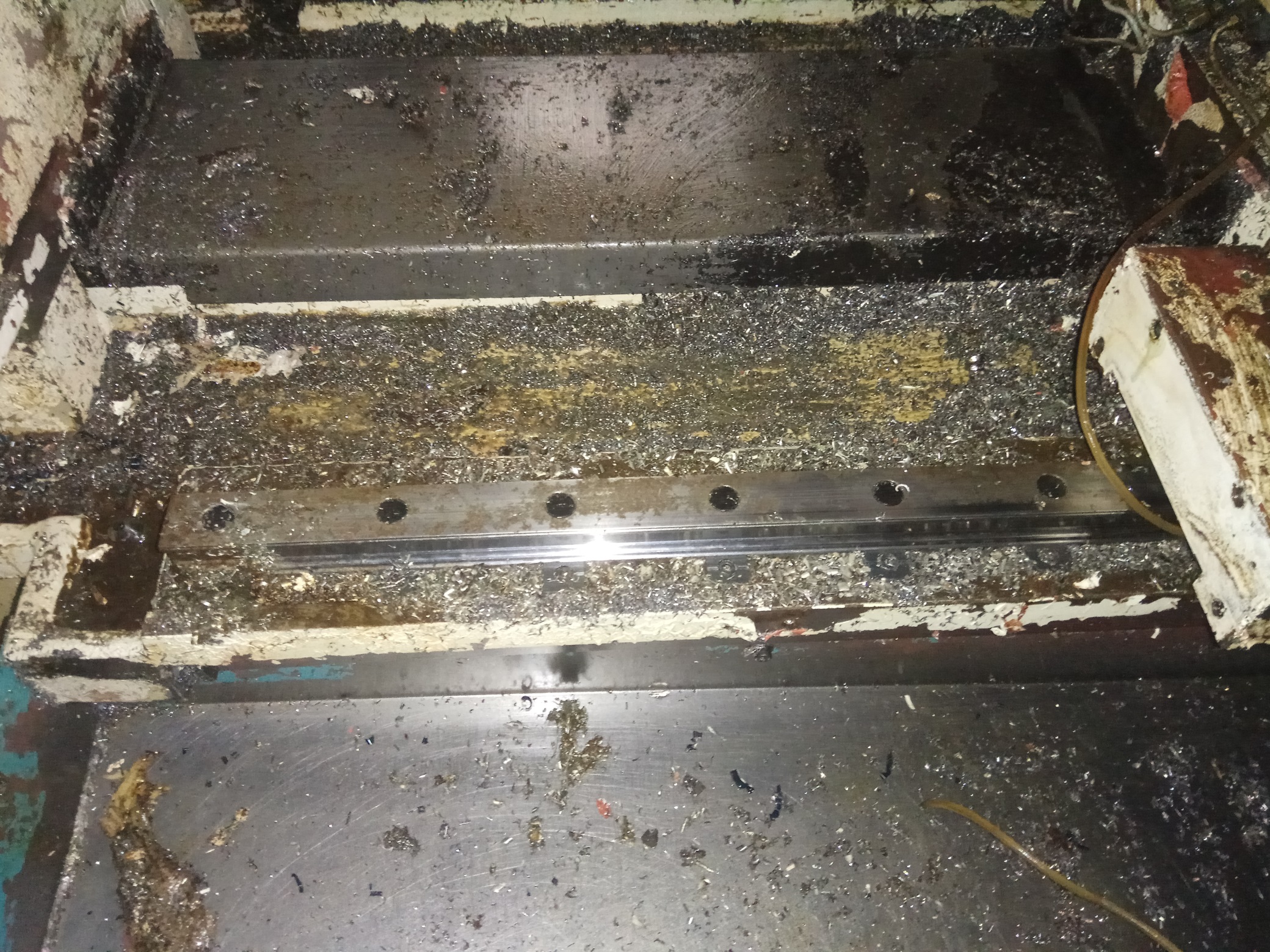

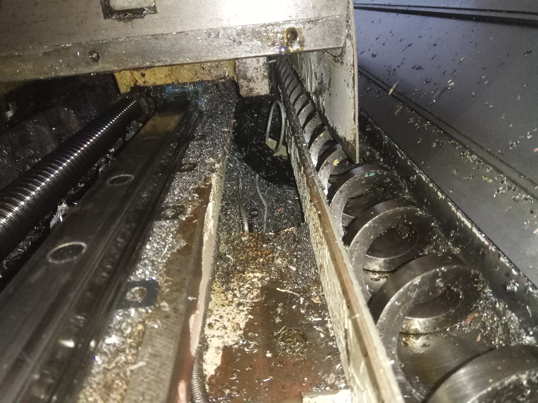

Привожу в рабочее состояние Б/У станка.
На разборку, чистку ушло два дня.

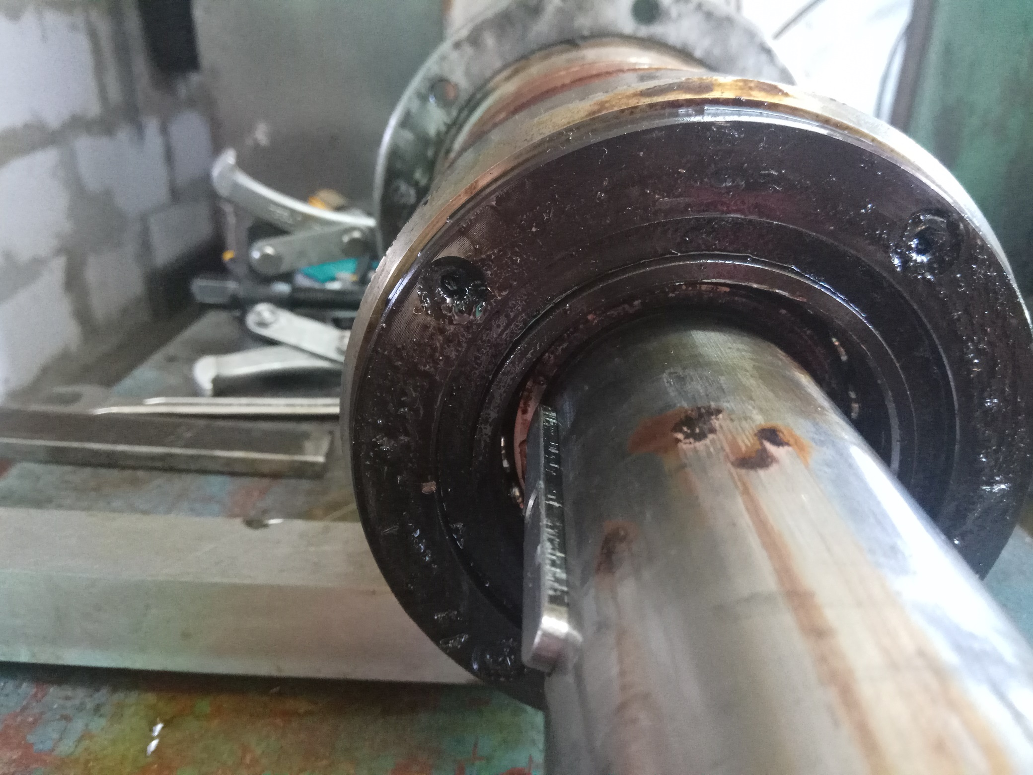

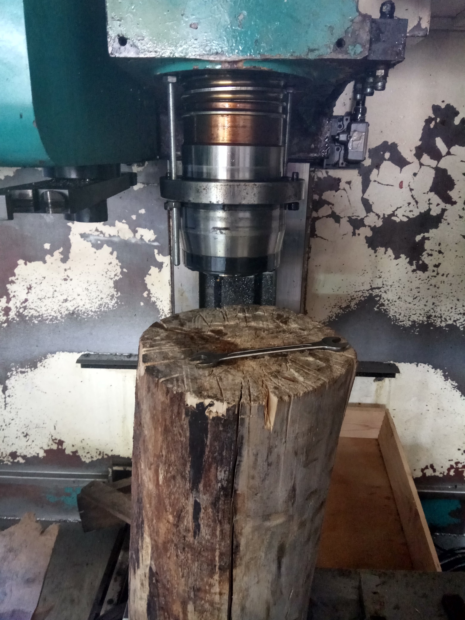

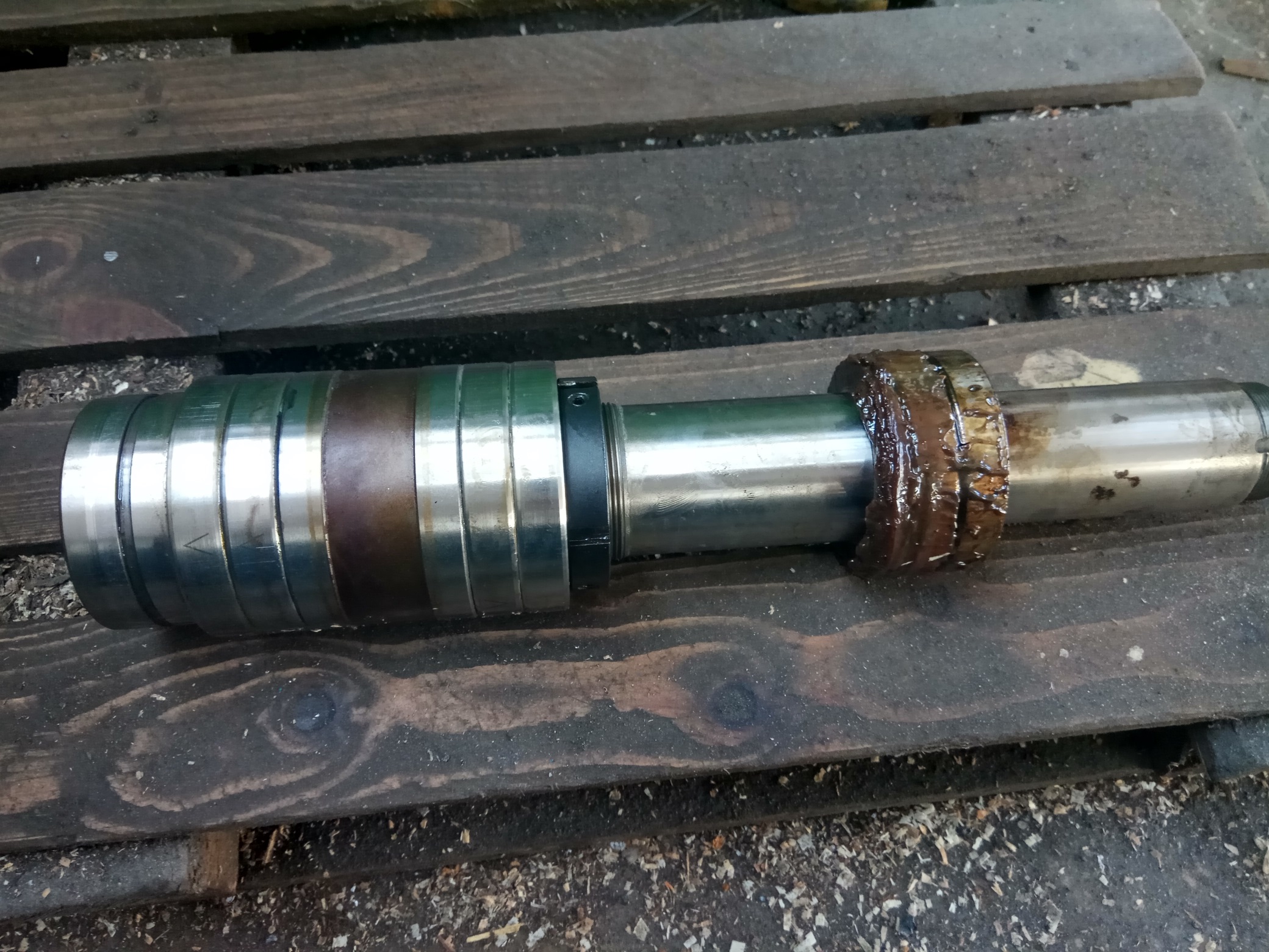

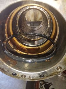

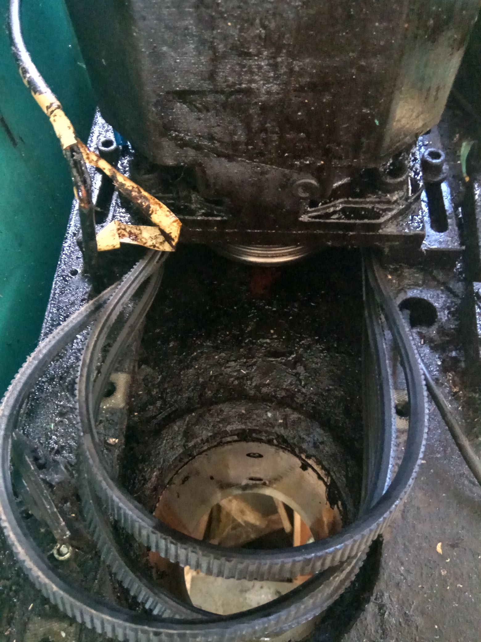

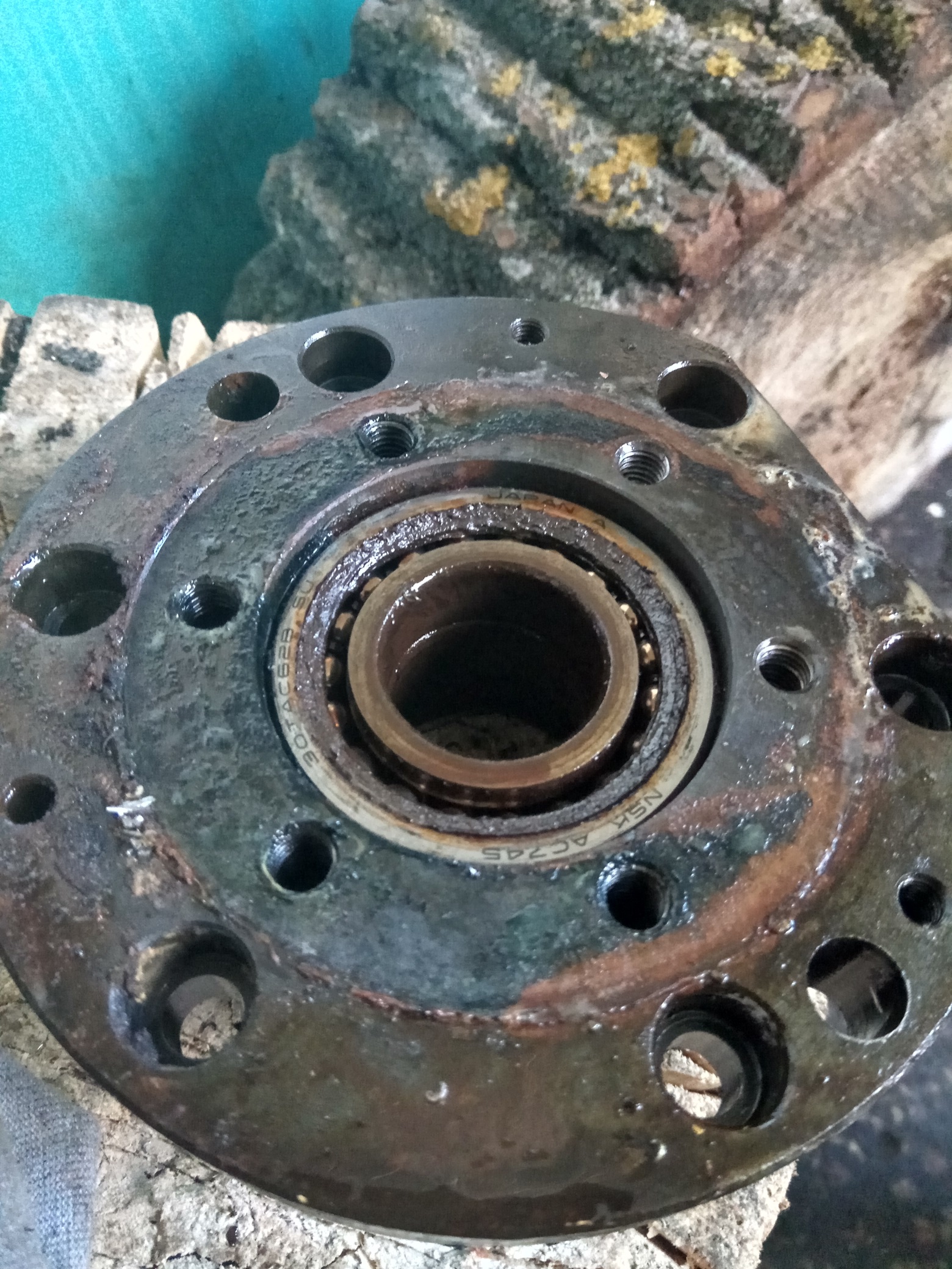

Процесс демонтажа шпинделя.
16.jpg (5605 просмотров) <a class='original' href='./download/file.php?id=160262&mode=view' target=_blank>Загрузить оригинал (863.44 КБ)</a>

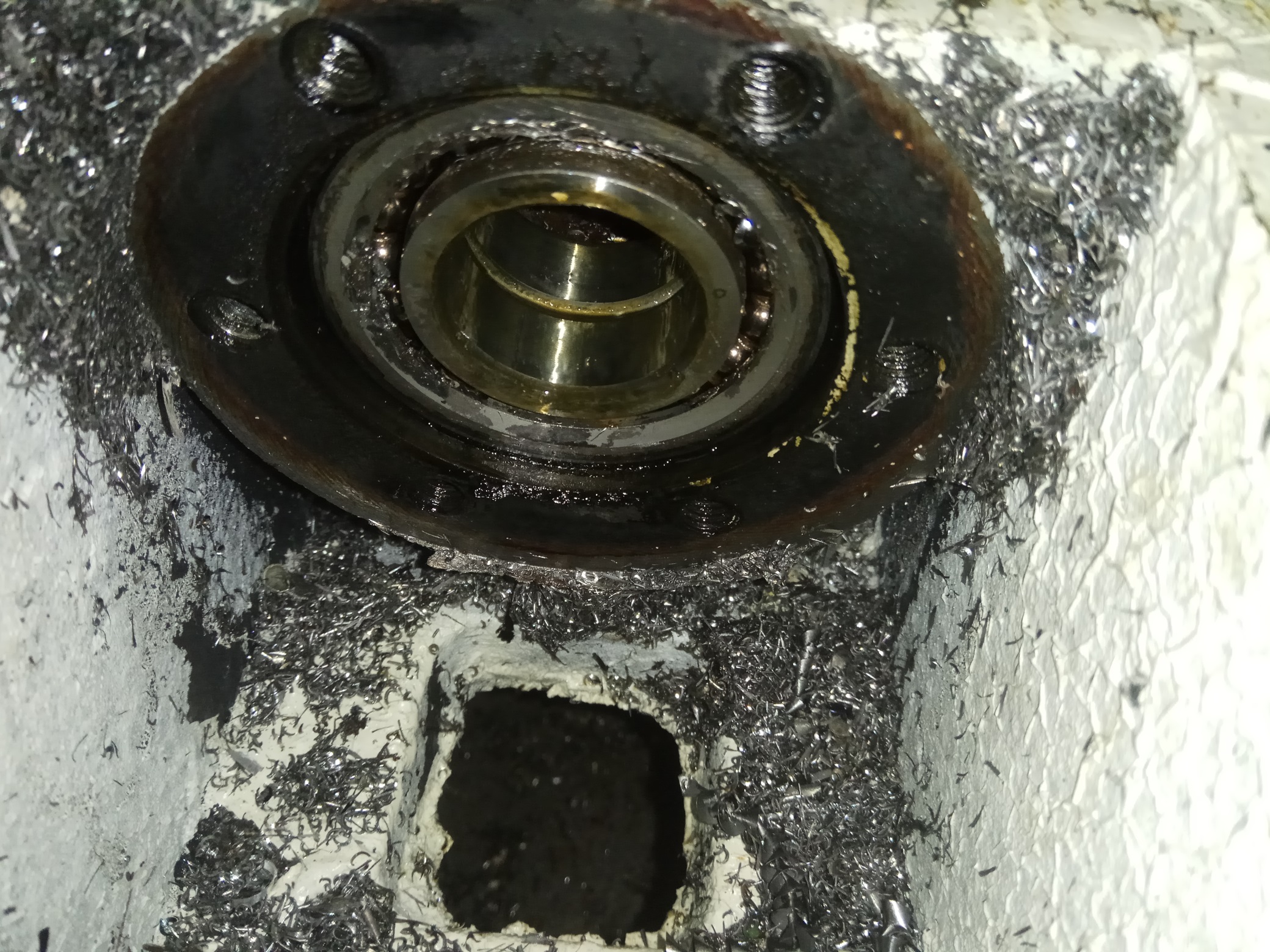

Сверху очень много какашек.
17.jpg (5605 просмотров) <a class='original' href='./download/file.php?id=160263&mode=view' target=_blank>Загрузить оригинал (888.08 КБ)</a>
18.jpg (5605 просмотров) <a class='original' href='./download/file.php?id=160264&mode=view' target=_blank>Загрузить оригинал (765.27 КБ)</a>
19.jpg (5605 просмотров) <a class='original' href='./download/file.php?id=160265&mode=view' target=_blank>Загрузить оригинал (660.24 КБ)</a>
20.jpg (5605 просмотров) <a class='original' href='./download/file.php?id=160266&mode=view' target=_blank>Загрузить оригинал (849.42 КБ)</a>
21.jpg (5605 просмотров) <a class='original' href='./download/file.php?id=160267&mode=view' target=_blank>Загрузить оригинал (851.3 КБ)</a>
22.jpg (5605 просмотров) <a class='original' href='./download/file.php?id=160268&mode=view' target=_blank>Загрузить оригинал (694.42 КБ)</a>

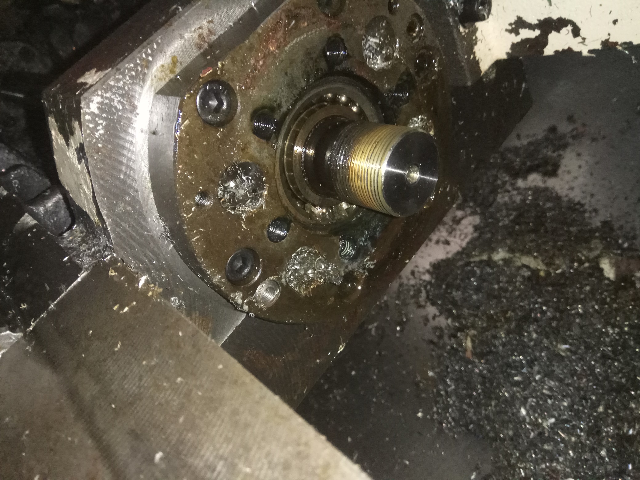

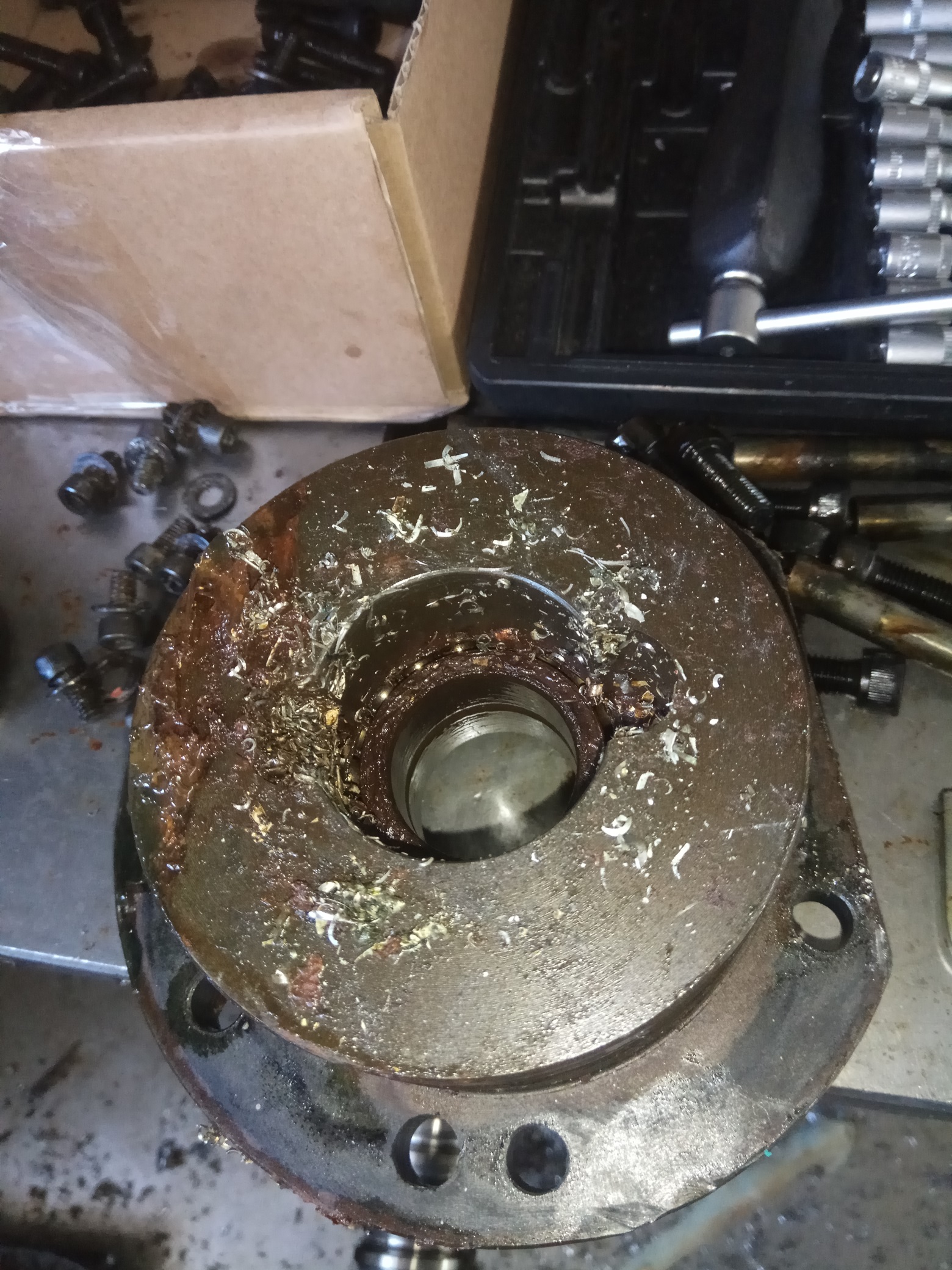

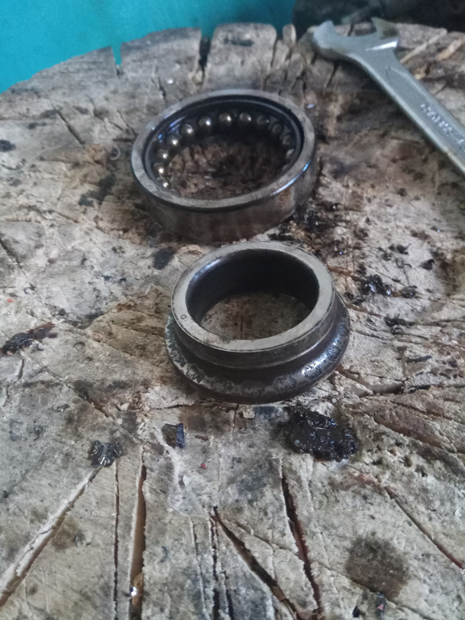

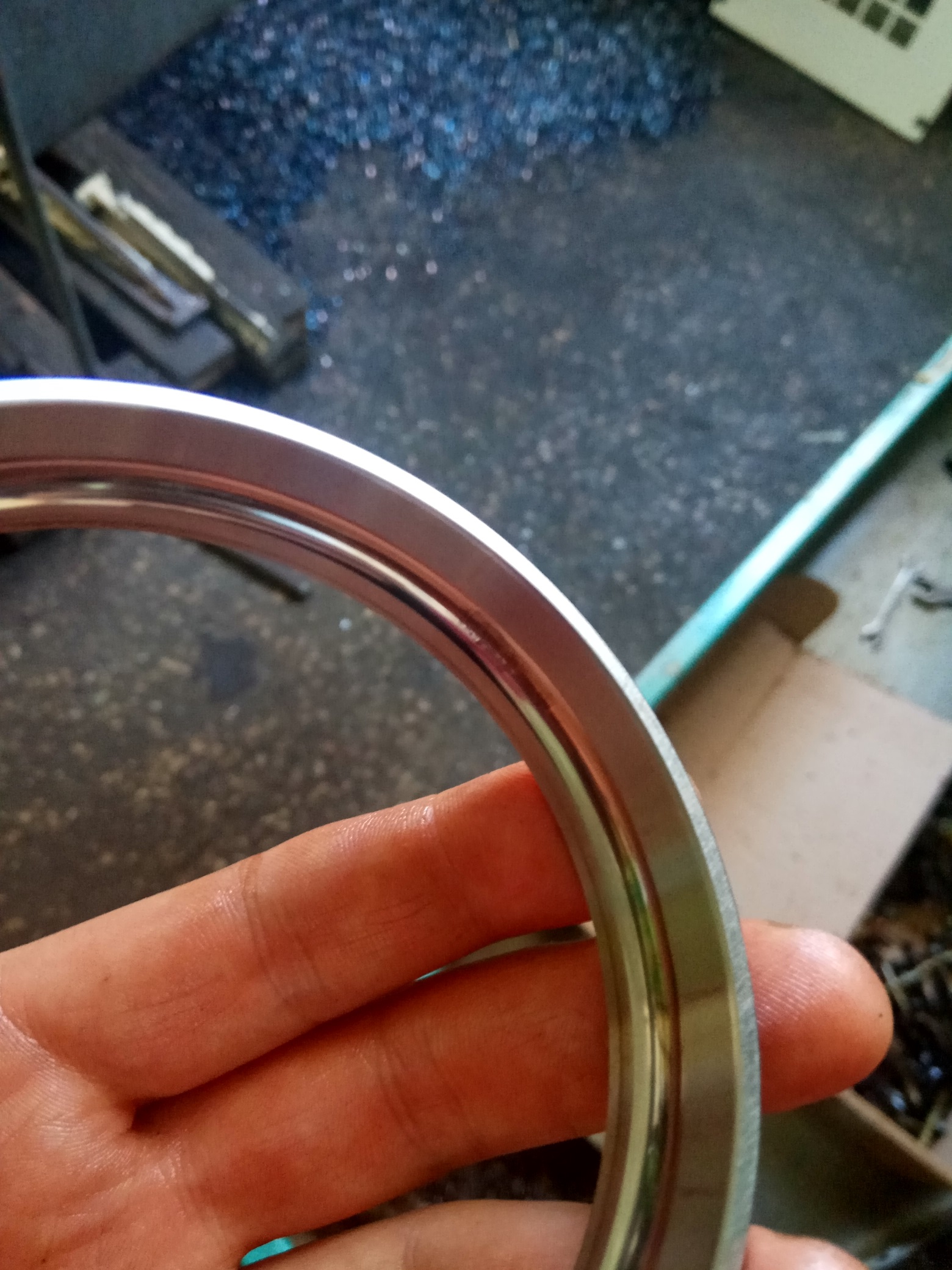

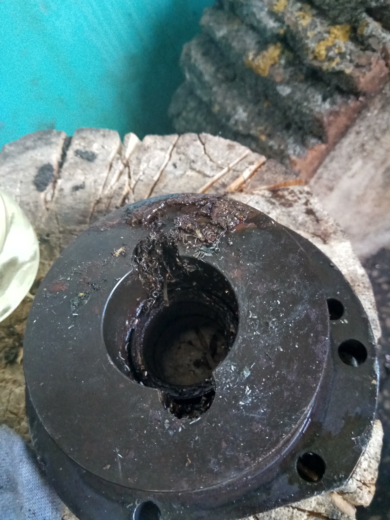

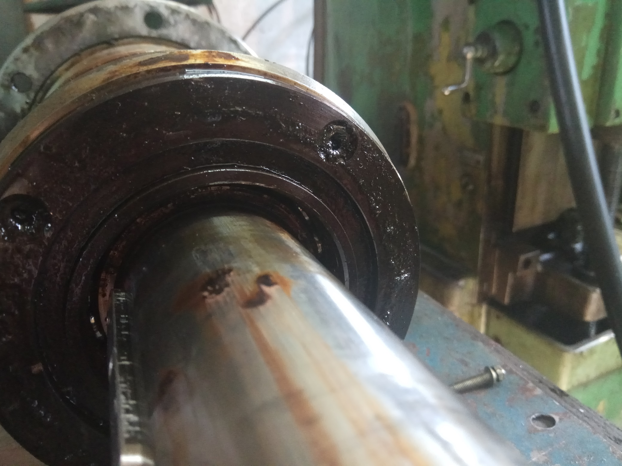

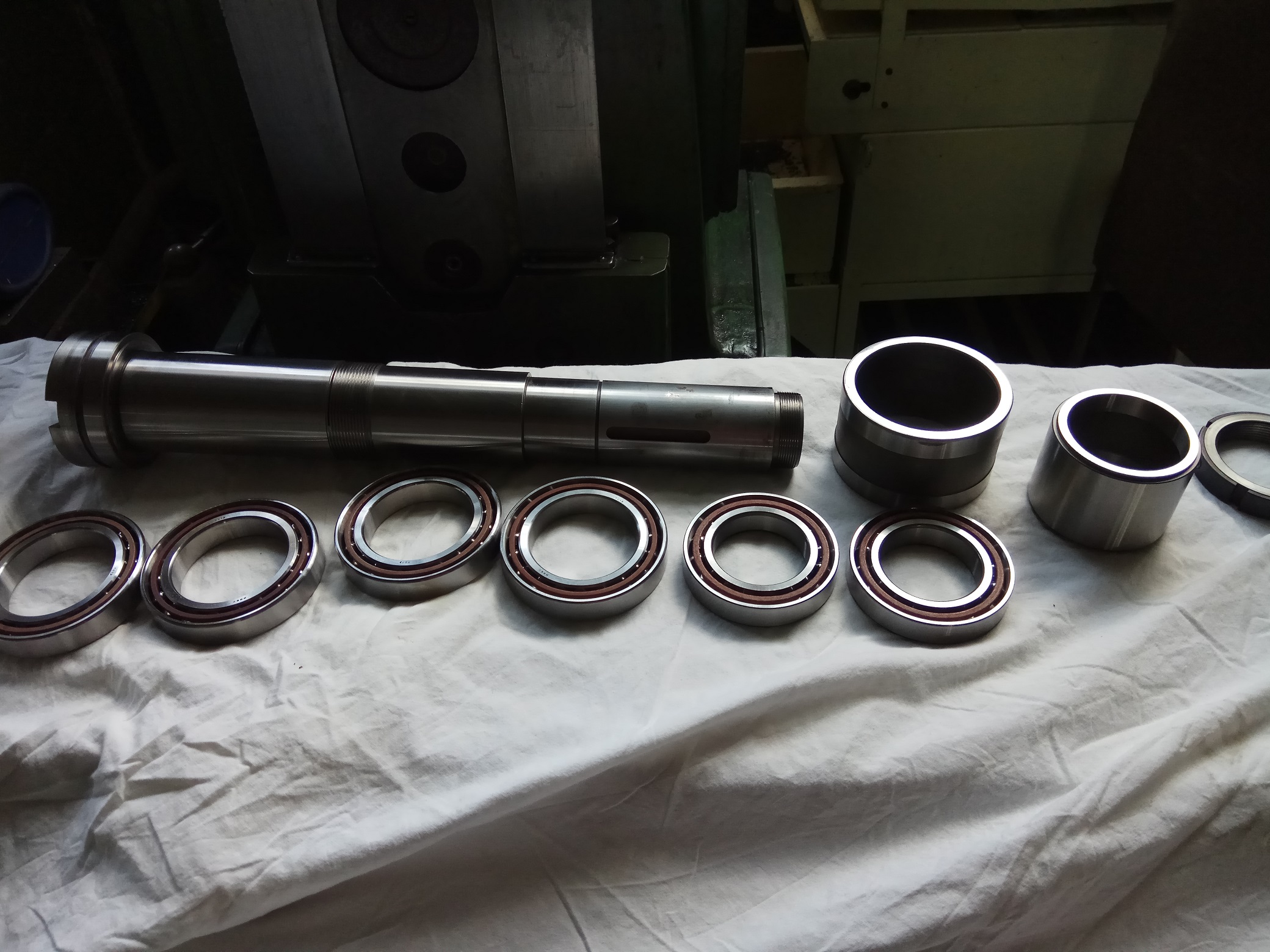

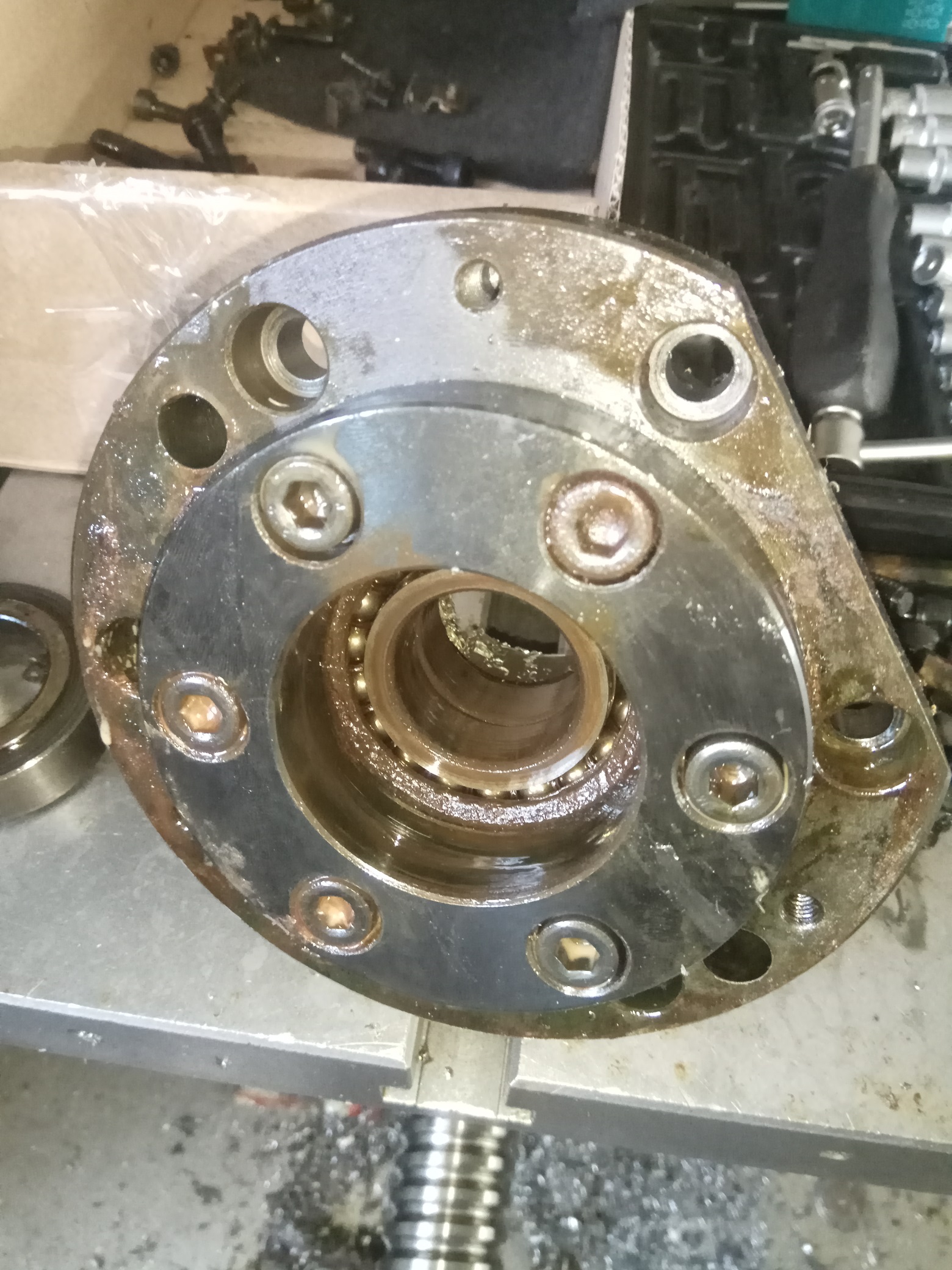

Подшипники опор ШВП XY, и шпинделя под замену.
На этом пока все, ждем подшипники.

Во сколько станок обошелся?

Дмитро писал(а):Привожу в рабочее состояние Б/У станка.
хороший зверек. 2 дня на чистку это еще очень гуманно, я свой ФУ-315 почти неделю мыл

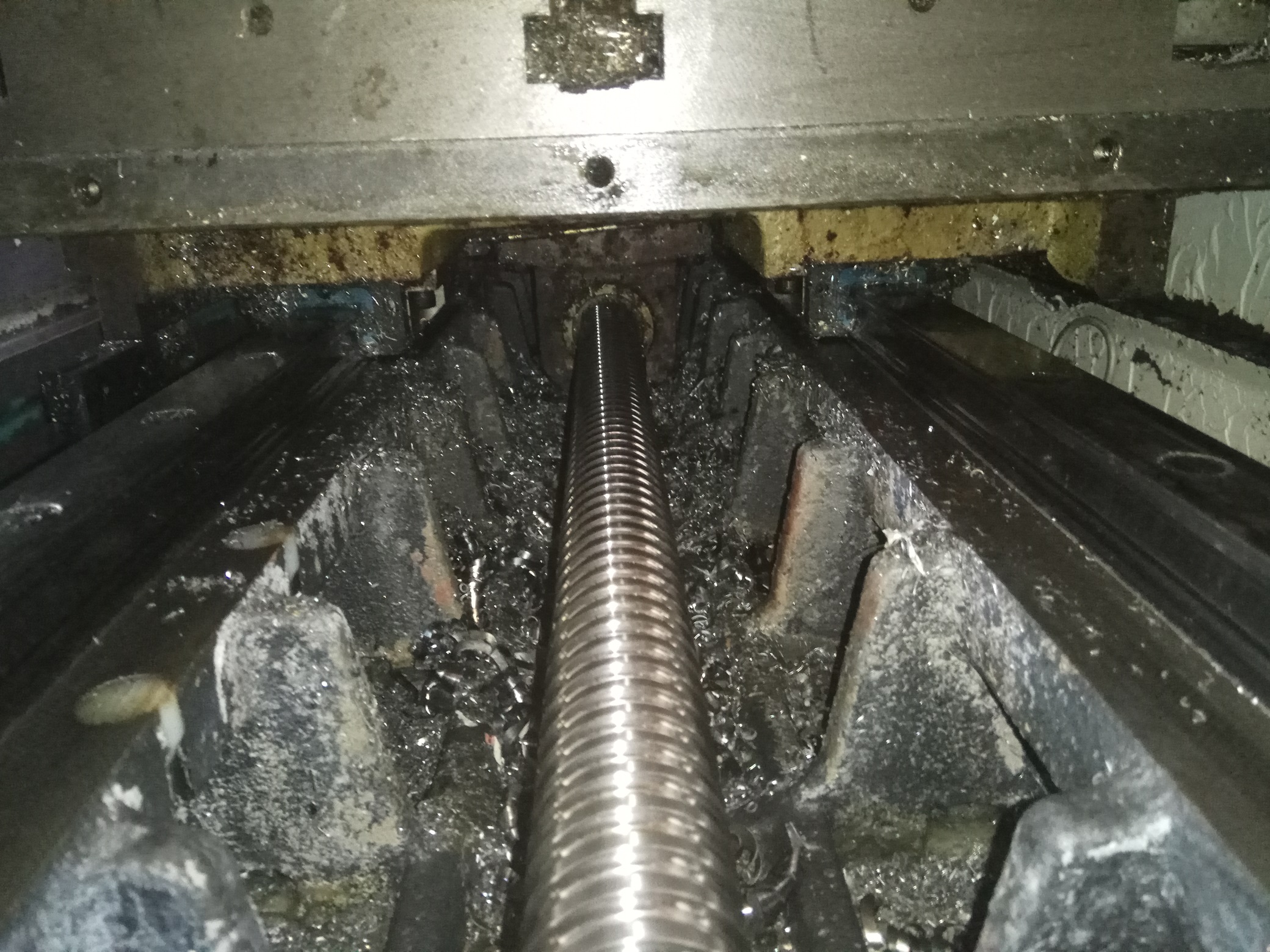

По конструктиву на троечку, нет защиты подшипников опор, в шпиндель сверху может попадать мусор,а в работе уже посмотрим.

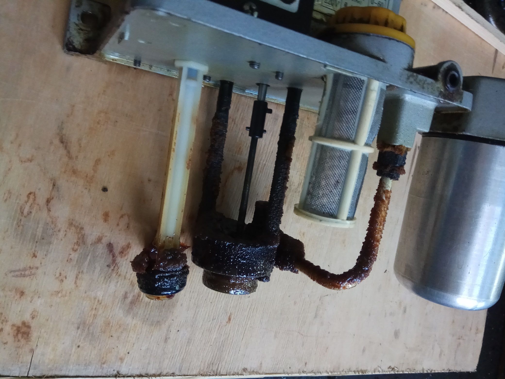

Еще предстоит восстановить смазку XY, алюминиевые трубки во многих местах прогнили.
Re: ОЦ DAHLIH MCV-720
Дмитро писал(а):алюминиевые трубки во многих местах прогнили.
Надо ставить медь.

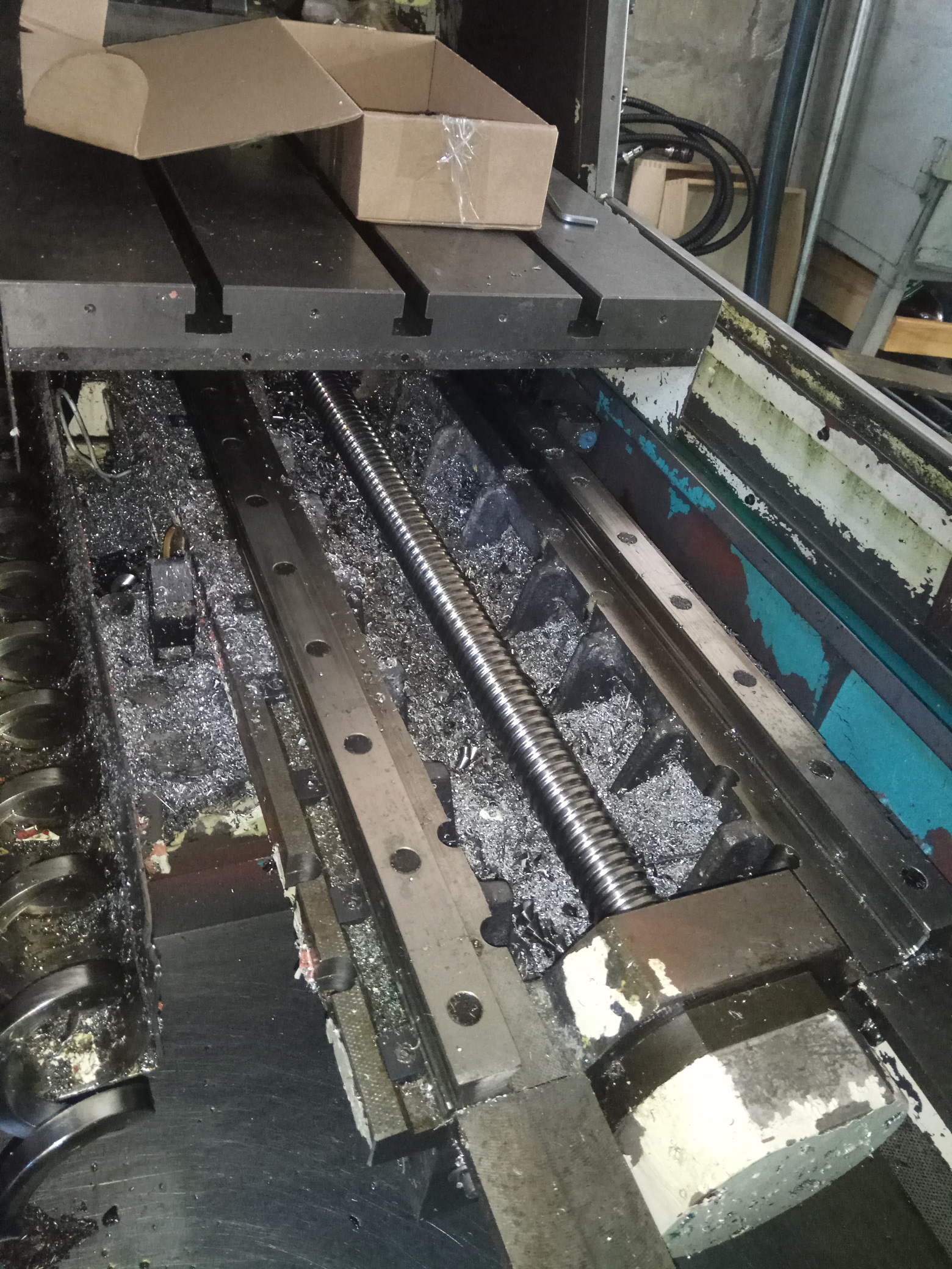

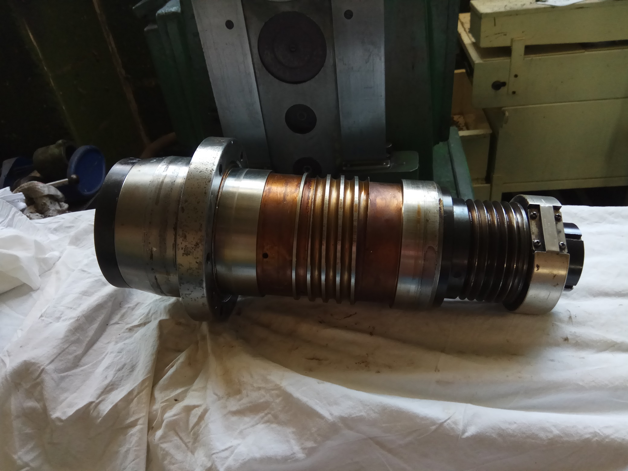

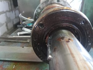

День третий и четвертый.
Сборка и установка шпинделя, установка ШВП.
Следующий этап, замена всей системы смазки.

john1987887 писал(а):Чем отмывал? Я свой Бразер неделю керосином с пылесосом шоркал. Думал рано или поздно пылесос стартанет на реактивной тяге.
Чем только не мыл, керосин, бензин, растворитель, калоша... станок в черной какашке, которую практически ничего не берет.
