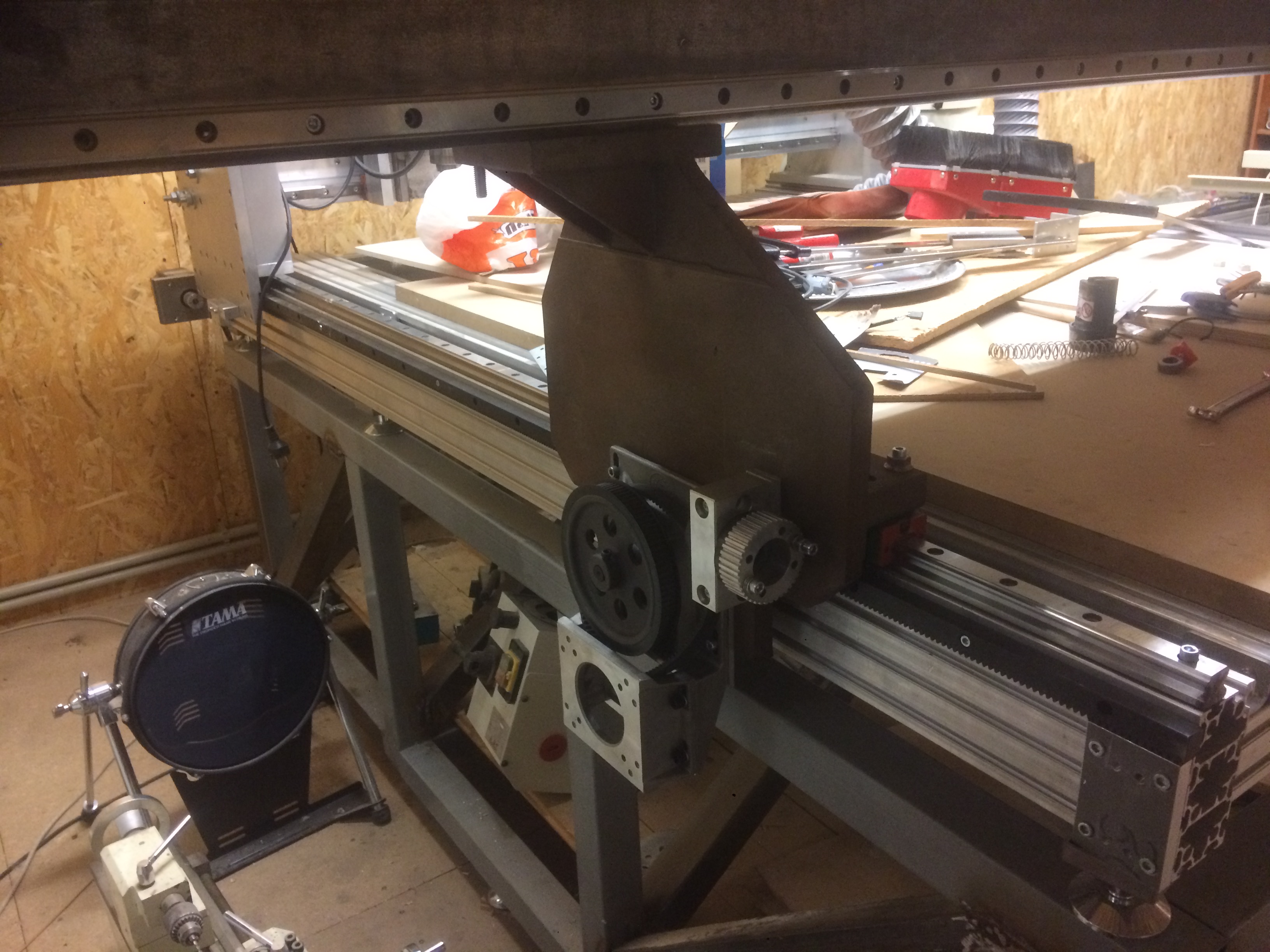

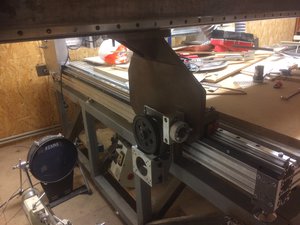

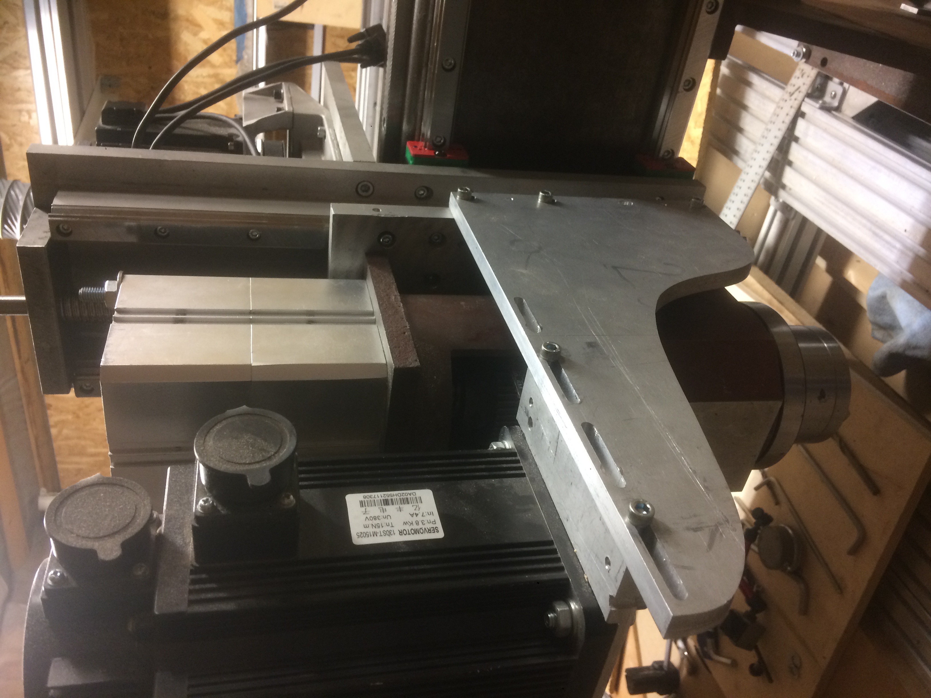

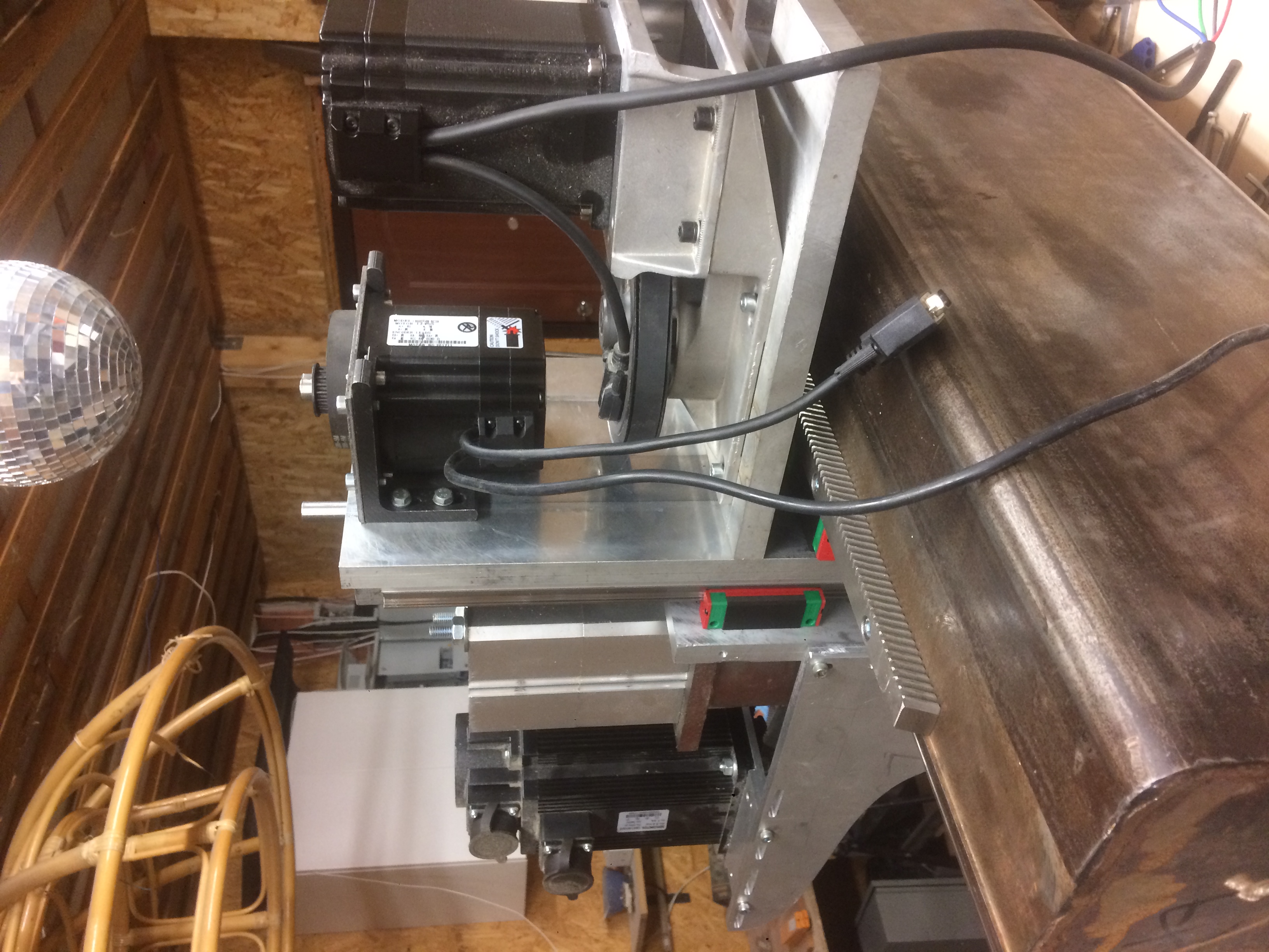

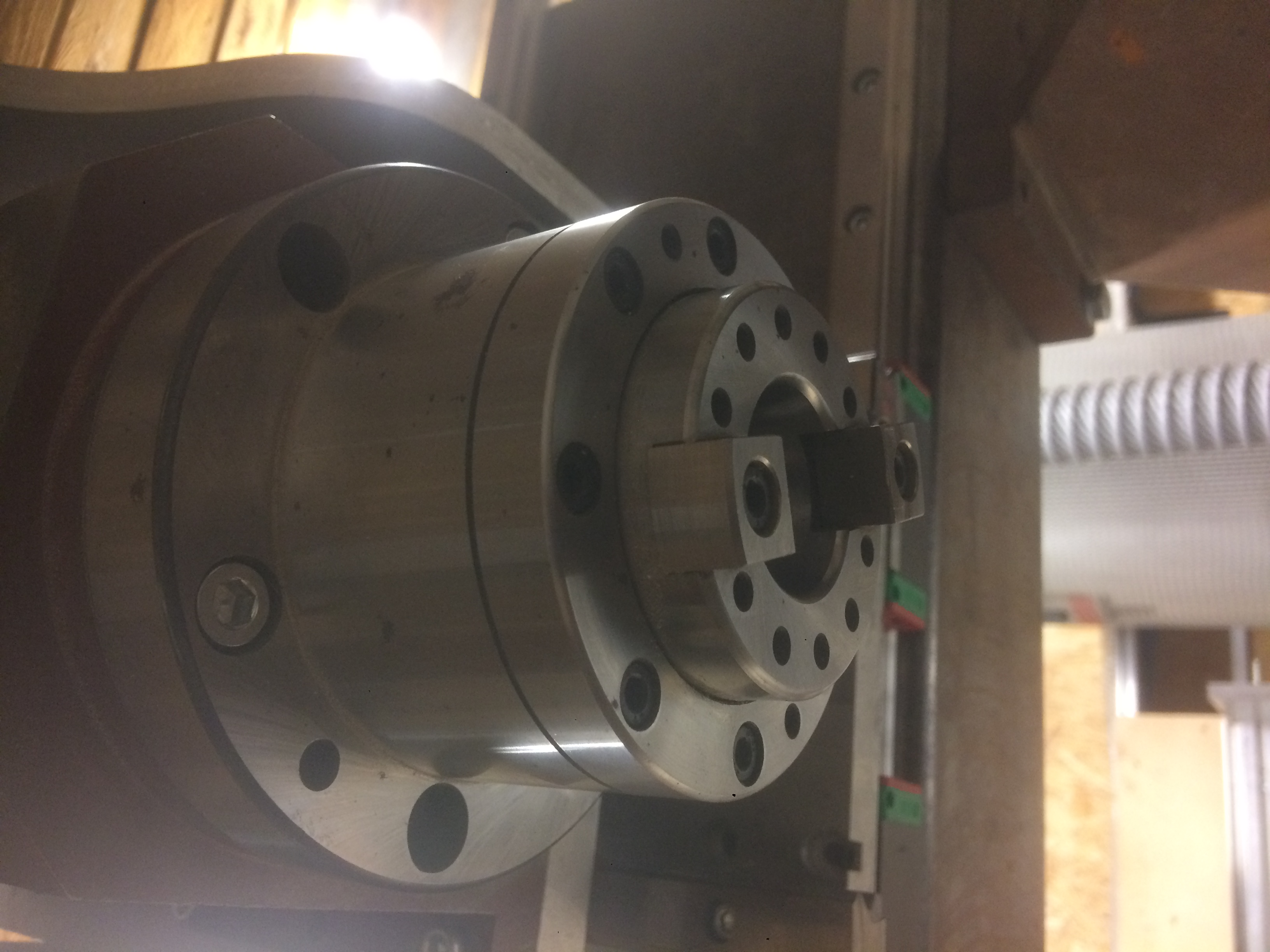

НА СТОЛ И СТАНИНУ ПОКА НЕ СМОТРЕТЬ
Все буду строить заново.
Пока только про портал.!
Вот фото переделки портала.
Рейки модуль 1.5 (прямая-Y, Косая-X)
Рельсы 20 и каретки HIWIN 25
Что не нравится в этих редукторах.
(Может это нормально, не знаю.)
Если поставить индикатор на Y и упереть в стойку портала, то при раскачивании портала по оси Y, получаем +- 0.04 мм
Раскачивается до десятки.
Прилагаемая сила - Вес тела моего (60 кг)
Люфт получается за счет натяжки ремня.
В данном случае натяжку ремня делал достаточно прилично.
Думаю, что если придется поработать с Алюминием, то мне кажется жтот люфт будет давать вибрации на инструмент.
Мне кажется, что если поставить винт 20, то стоять должно мертво.
Вот мне интересно, много встречал на форумах, что большинство самоделок "Очень жесткие, грызет даже сталь.....)
А посмотриш на станок, так там портальчики на трубках 40х40, 60х60...
Вот если их так покачать, то что, все "по нулям"?
А кто качал шпиндель Мультикам своим весом, и замерял индикатором?

potapov писал(а):Рельсы 20 и каретки HIWIN 25
Как удалось подружить их?
ОПЕЧАТКА 25 рельсы.
"0-ки у меня на z-ке стоят
Х-Y - 25
