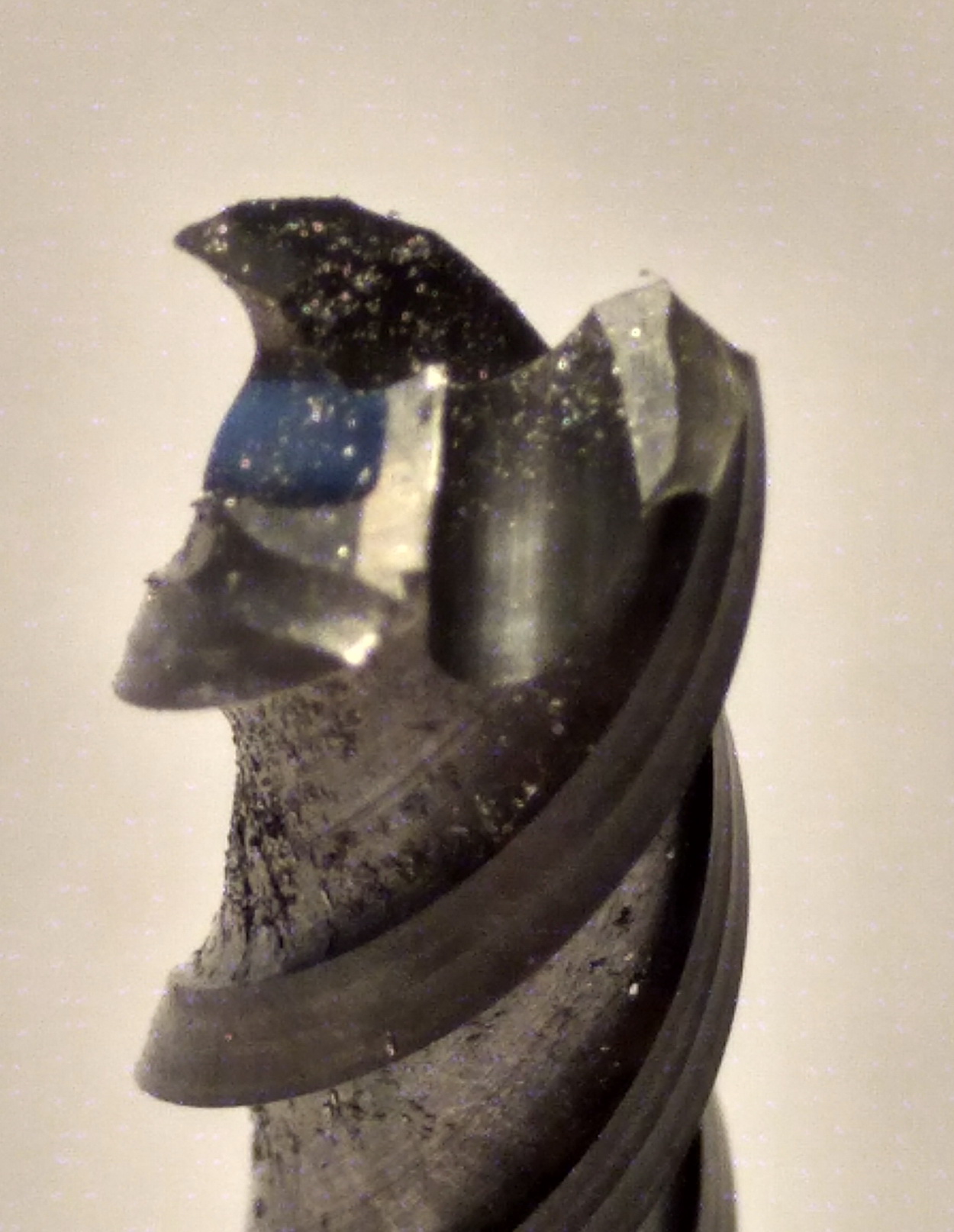

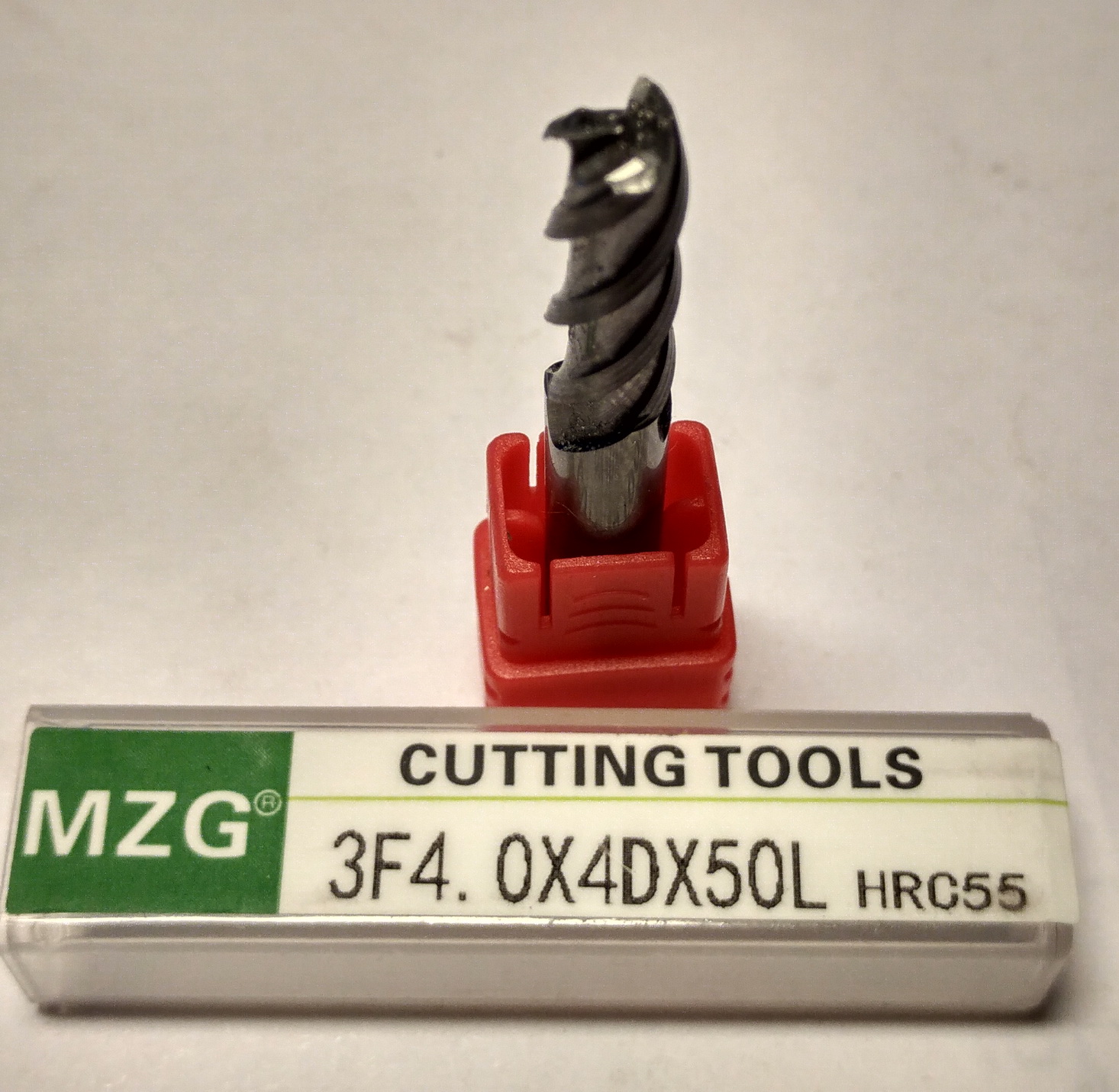

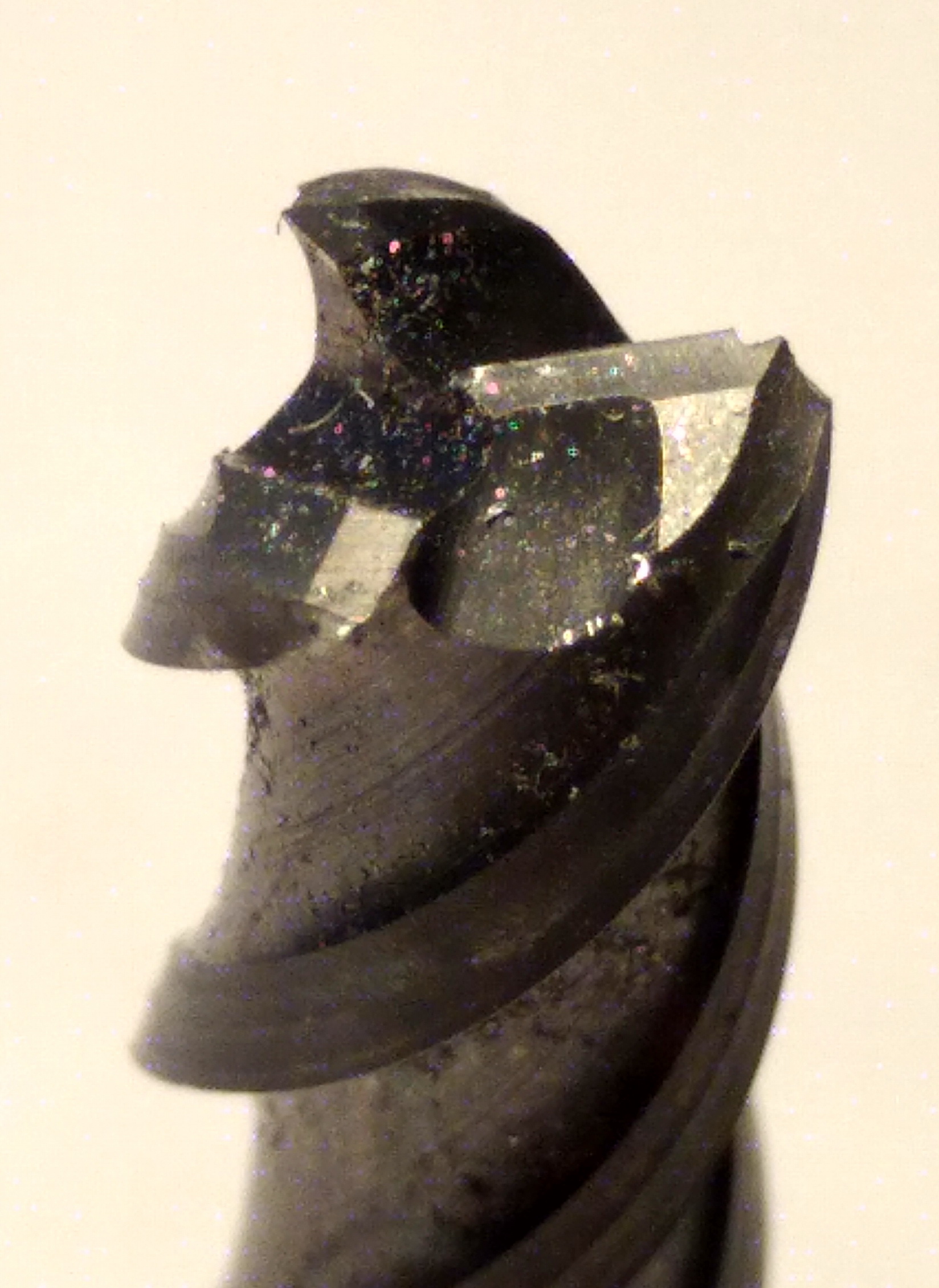

Скалывается кромка на фрезе, что не так.
Приветствую.
Фреза концевая Ф6мм, 3 лезвия 45 градусов,HRC55. Фрезерую дюраль, похоже на Д16. Фрезеровка идёт мягко без детонации и посторонних звуков. Сначала выкрошилось одно лезвие - думал случайно, теперь второе...
В чём может быть причина ? Вязкий материал, уменьшать съем на зуб ? Ставил по калькулятору как для HSS - fz=0,0372мм Vc=217m/min. Если меняю на карбид, то калькулятор увеличивает съем до 0,04...
Кто знает, подскажите. У меня работа не регулярная и экспериментировать не получается. В следующий раз алюминьку буду пилить не скоро, а хотелось бы понимать, что не так...

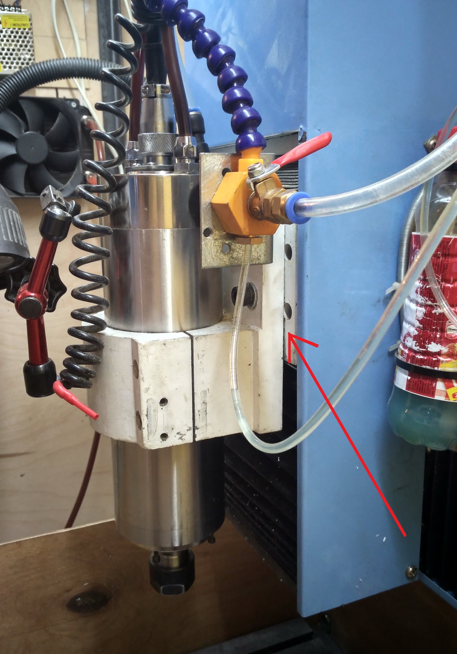

Re: Скалывается кромка на фрезе, что не так.
Начал вспоминать, в самом начале траектории и вправду были вибрации...
Решил померить жесткость шпинделя и ужаснулся - нажал 20кг на фрезу в сторону портала и +0.2мм
Виновник нашелся быстро - это переходная плита крепления шпинделя. 15мм китайского дюраля. Теперь чешу репу, как переделать.
1. Запилить плиту из дюраля и рёбра жесткости вдоль шпинделя с боков.
1. сделать плиту стальной и к ней тремя дюралевыми хомутами крепить.
кто, что думает ?

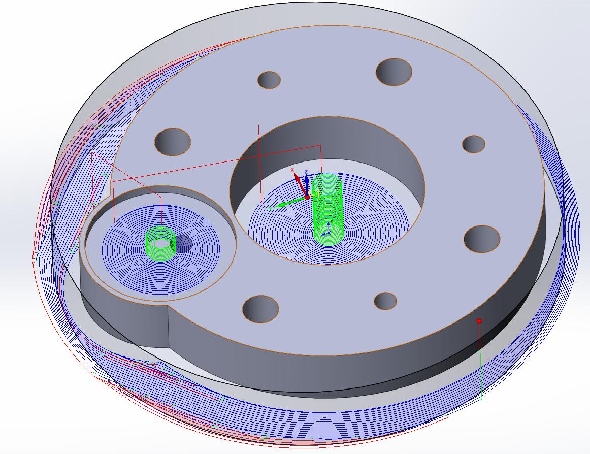

Скинь лучше УП. Глубина реза, врезка, попутное/встречное все это играет роль
- Kachik
- Мастер
- Сообщения: 1292
- Зарегистрирован: 13 янв 2017, 16:22
- Репутация: 308
- Настоящее имя: Сергей
- Откуда: Питер
- Контактная информация:
Ущё раз пересмотрел УП.

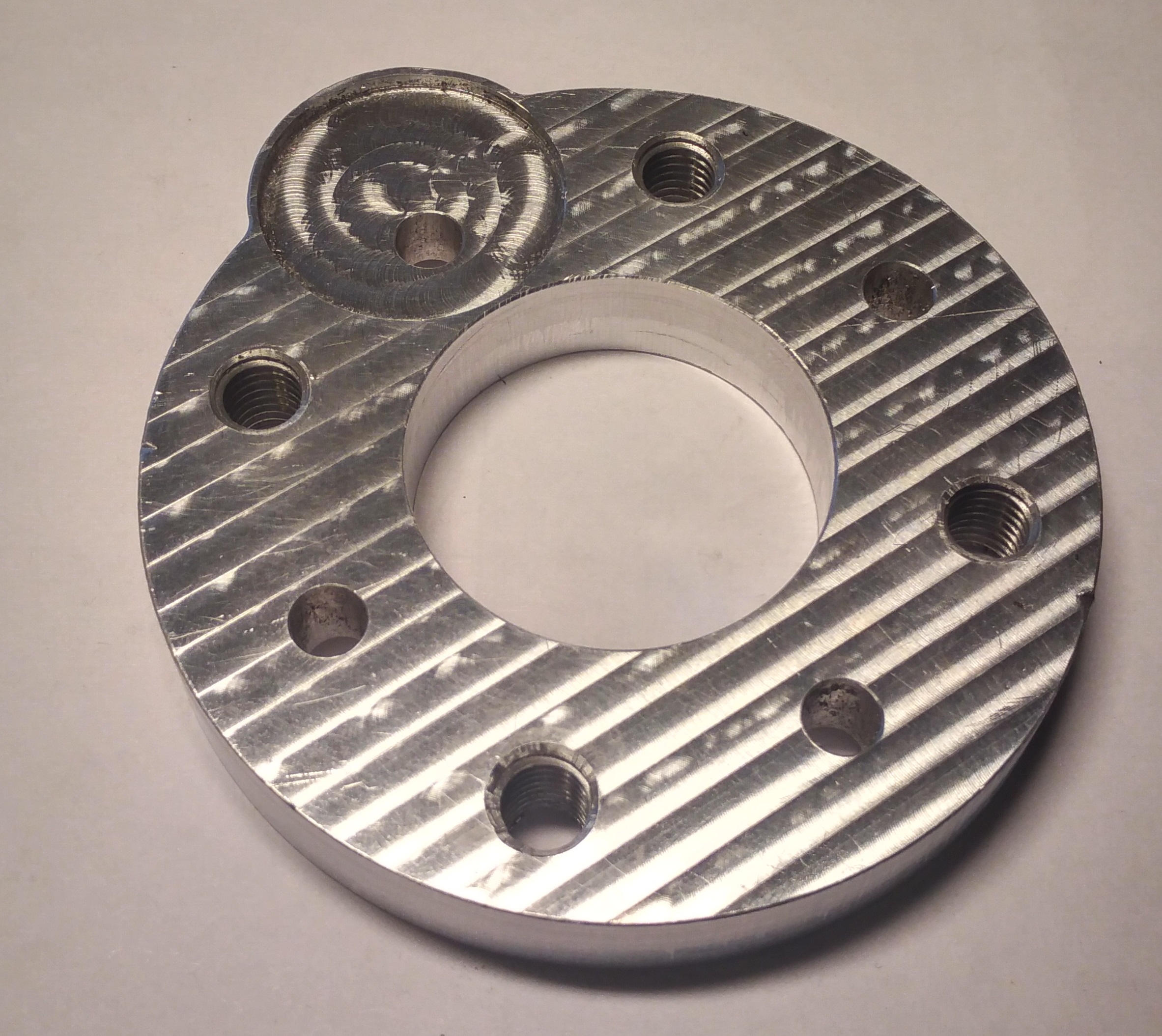

программа делалась в Солиде айМашем. Заглубление 12мм, обороты 11200, скорость 1760 мм/мин, съем 0,6мм., фрезерование попутное. на этих режимах были вибрации... в участках где съем был до 0,3мм вибрации не было. Вероятно если дать встречный рез вибраций вообще не будет, просто отогнёт до максимума и будет так резать. А при попутном фреза постоянно пытается отжаться от материала, а потом подрезает под собой и проседает. Отсюда и вибрация. Можно было бы обороты поднять или скорость опустить, что бы съем на зуб уменьшить...
Просто айМаш не расчитан на хобячьи станки, надо занижать. Сейчас ещё раз потянул шпиндель - 0,2мм от себя и 0,3мм на себя итого 0,5мм...
Деталька вот такая. Хочу крае-искатель к шпинделю крепить на магните, а не в цангу каждый раз зажимать...
