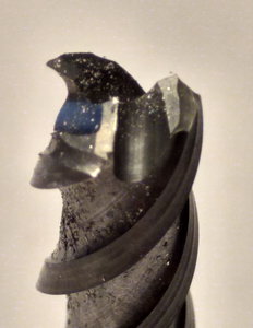

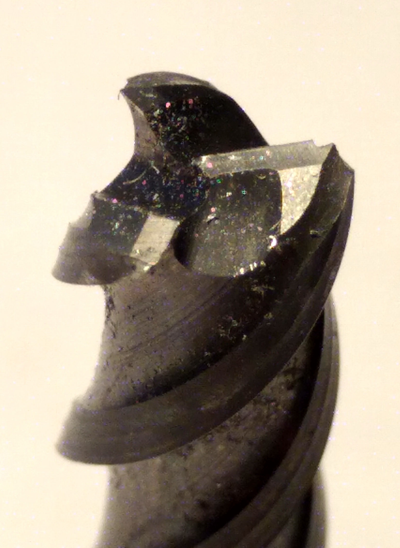

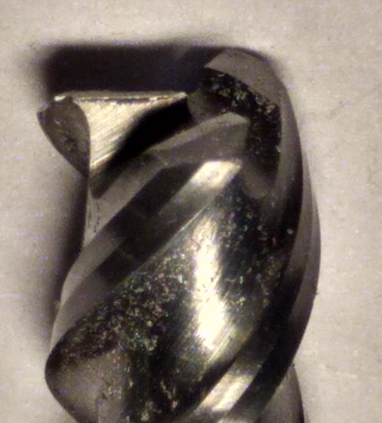

Приветствую.

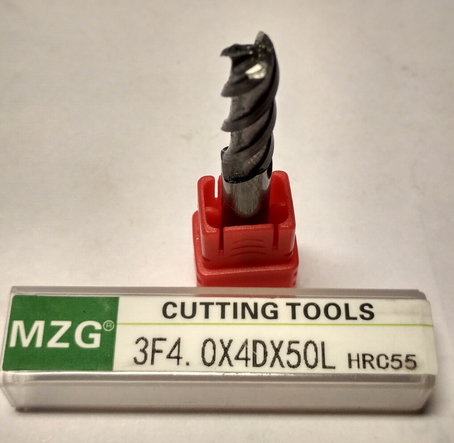

Фреза концевая Ф6мм, 3 лезвия 45 градусов,HRC55. Фрезерую дюраль, похоже на Д16. Фрезеровка идёт мягко без детонации и посторонних звуков. Сначала выкрошилось одно лезвие - думал случайно, теперь второе...
В чём может быть причина ? Вязкий материал, уменьшать съем на зуб ? Ставил по калькулятору как для HSS - fz=0,0372мм Vc=217m/min. Если меняю на карбид, то калькулятор увеличивает съем до 0,04...
Кто знает, подскажите. У меня работа не регулярная и экспериментировать не получается. В следующий раз алюминьку буду пилить не скоро, а хотелось бы понимать, что не так...

Твердрсплав не любит вибраций.
Re: Скалывается кромка на фрезе, что не так.
Kachik писал(а):Vc=217m/min
Вот это выдерживаешь?
Покажи станок...
Может на плакировке ломается, как врезаешься?

Этож не подача, а линейная скорость вращения фрезы. Т.е. обороты порядка 11.5тыщ (если фреза 6мм а не 4мм). Подача соответственно 1400м/мин.
Ничего сверхестественного. Дешевым быстрорезом режу дюральку и на более агресивных режимах.
Вот если вертикальная врезка прямая и быстрая, это может приводить к выкрашиванию торца.

а что за стратегия то? может при врезании сверлишь по прямой на большой подаче...

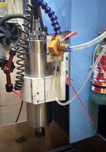

Начал вспоминать, в самом начале траектории и вправду были вибрации...
Решил померить жесткость шпинделя и ужаснулся - нажал 20кг на фрезу в сторону портала и +0.2мм :shock:
Виновник нашелся быстро - это переходная плита крепления шпинделя. 15мм китайского дюраля.

Теперь чешу репу, как переделать.
1. Запилить плиту из дюраля и рёбра жесткости вдоль шпинделя с боков.
1. сделать плиту стальной и к ней тремя дюралевыми хомутами крепить.
кто, что думает ?

Это не плита. Это одна каретка на рельс. Не лечится.

lkbyysq писал(а):Это не плита. Это одна каретка на рельс. Не лечится.
Весь измучился пока не добрался до станка, нельзя так людей пугать, уже на каку весь изошёл... :pssdoff:
:relsa:
Обкатал всё на люфты, резюме: одна каретка не есть зло, всего 2 сотки причем даже если давлю под 40кг...
дальше пошёл искать эти 2 сотки и обнаружил, что это портал прогибается... с краёв где он крепится прогиба нет как не дави... следовательно каретки если и отжимает, то не больше тех же соток... :good:
Как не крути - это плита шпинделя, еще раз понажимал, продавливаю до 2 десяток и вибрация была при движении вдоль оси Y...

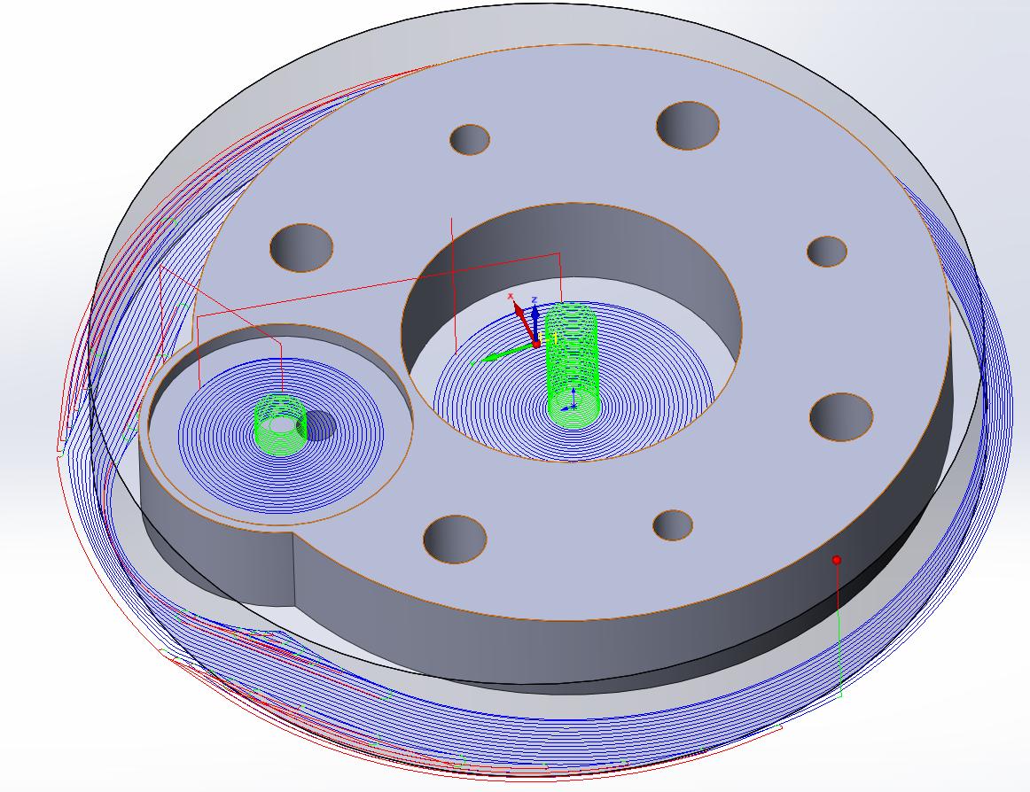

Скинь лучше УП. Глубина реза, врезка, попутное/встречное все это играет роль

Ущё раз пересмотрел УП.
программа делалась в Солиде айМашем. Заглубление 12мм, обороты 11200, скорость 1760 мм/мин, съем 0,6мм., фрезерование попутное. на этих режимах были вибрации... в участках где съем был до 0,3мм вибрации не было. Вероятно если дать встречный рез вибраций вообще не будет, просто отогнёт до максимума и будет так резать. А при попутном фреза постоянно пытается отжаться от материала, а потом подрезает под собой и проседает. Отсюда и вибрация. Можно было бы обороты поднять или скорость опустить, что бы съем на зуб уменьшить...
Просто айМаш не расчитан на хобячьи станки, надо занижать. Сейчас ещё раз потянул шпиндель - 0,2мм от себя и 0,3мм на себя итого 0,5мм...

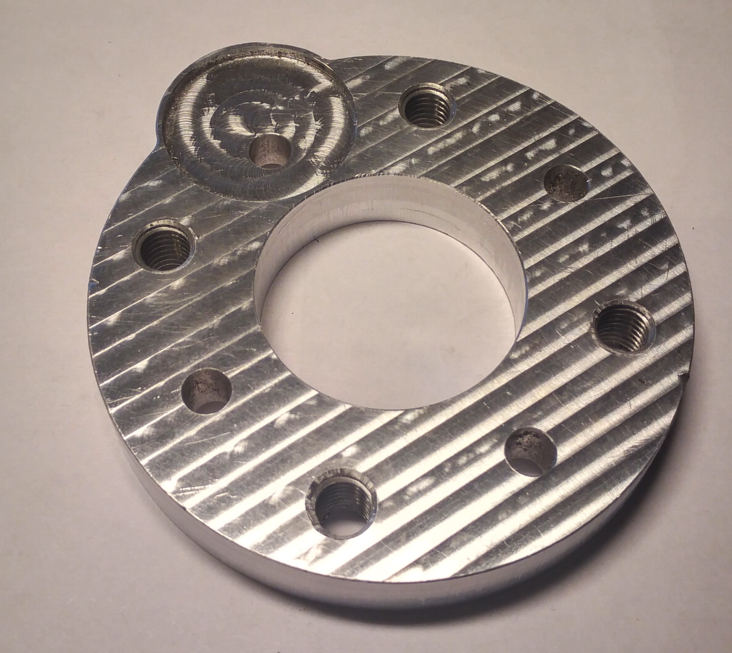

Деталька вот такая. Хочу крае-искатель к шпинделю крепить на магните, а не в цангу каждый раз зажимать...

0,6 и 1760м/мин с такими оборотами конечно жирно для хобби с такой жесткостью... но не прям критично. а так уп адекватная, угол спирали можно даже побольше. Можно черновую встречной, и финишную уже попутной пройти. Но обычно это сильной роли не играет, и делают целиком попутной.
Kachik писал(а):съем 0,6мм.
Что-то не понял, это на зуб? вроде около 0,06 получается...
Или это на проход?

это боковой шаг по 0.6 за проход.
