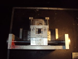

Продаю недоделанный станок
Продаю в Питере недоделанную мной ЧПУшку. Размер рабочего поля 200*150*93
Валы 16 мм
Втулки бронза (кроме самого стола там капралон)
Основной материалл дюраль 20 мм
Основание стола и портала Сталь 20 мм
И ходовой винт с тремя гайками 12мм длинна 1020мм
Станок достсточно жесткой конструкции делал его два года назад, потом из за семейных проблем забросил.... Ну а далее другие идеи меня захватили итп
Цена вопроса 15.000 руб.
Валы 16 мм

valb
- Мастер
- Сообщения: 263
- Зарегистрирован: 10 апр 2011, 23:01
- Репутация: 20
- Откуда: Пенза
- Контактная информация:
Re: Продаю недоделанный станок
Фу... Слово то какое... Недоделаный. И переделаный тоже Фу.
Похоже сами делали. Так расскажите про люфты-допуски на направляющие. Что за материал применяли. Цель какая-то была при изготовлении. Чего хотели добиться.
Самодельные станки это хорошо, но пройдет некоторое время и появятся люфтики. Уже покупателю придется изыскивать материал и токаря. Это при стандартных комплектующих заказал у китайцев и опять люфтов нет.
Цель поста не захаить станок, а открыть глаза покупателю.
Все конечно на любителя.
- Зачётный участник
- Сообщения: 32902
- Репутация: 6194
- Откуда: Казахстан.
они везде появляются. А купленный станок с Китая подобного класса еще доработать напильником придется.valb писал(а):амодельные станки это хорошо, но пройдет некоторое время и появятся люфтики.
Станок автора на вид сделан добротно и материала он не пожалел. Поставить на него ШВП и шпиндель нормальный небольшими фрезами будет сталюку грысть.
- deckard51
- Кандидат
- Сообщения: 89
- Зарегистрирован: 20 апр 2012, 20:46
- Репутация: 21
- Откуда: Санкт-Петербург
Да, делал все сам. На работе у меня токарный и фрезерный станок есть. Думал сразу ставить швп но по бюджету не потянул на тот момент.
Зазоры втулка вал я делал 0.03 мм. Все передвигается отлично. Правда капралоноваые втулочки на столе я бы переделал на бронзу. Она как то больше доверия внушает. Прсто когда начал делать был капралон под рукой, затем от него отказался и сделал из бронзы остальные. Валы заказывал в пурелогике они с поверхностной закалкой.
Делал изначально под обработку аллюминия и бронзы. На работе определенные детальки из этих материаллов требовались.
Выглядит добротно (уcё около 20мм толщиной), но на мой взгляд в целом реализован данный вид станка некрасиво, а что некрасиво - то ...

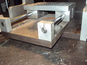

Нет отверстий для ходовых винтов или ШВП, еще тот гемор по достиженияю соостности...
- Nick
- Мастер
- Сообщения: 21816
- Зарегистрирован: 23 ноя 2009, 16:45
- Репутация: 1735
- Заслуга: Developer
- Откуда: Gatchina, Saint-Petersburg distr., Russia
Если использовать подшипниковые опоры, то все становится проще, главное соблюсти соосность +-1мм, потом все по месту выставляется.
Наверное здесь неуместно. (летать) Станок делался с запасом по прочности. Для цветмета. Ну заполировал бы хозяин боковины, снял фасочки и т.д. Чей не на выставку, а для производства.2cme писал(а): а что некрасиво - то ...
Зря недоверяете капролону. При некоторой защите от металлической стружки ходят подшипники долго. Стружка попала, "въелась" во втулку и досвиданья направляющая. Тоже самое и с ходовой гайкой.deckard51 писал(а): Правда капралоноваые втулочки на столе я бы переделал на бронзу. Она как то больше доверия внушает.
Интересный станочек. Сама конструкция на плите.
Успехов в продаже.
"наводить тень на плетень" (;Nick писал(а):Если использовать подшипниковые опоры, то все становится проще, главное соблюсти соосность +-1мм, потом все по месту выставляется.
Я не о эстетической кросоте говорил!!!valb писал(а):Наверное здесь неуместно. (летать) Станок делался с запасом по прочности. Для цветмета. Ну заполировал бы хозяин боковины, снял фасочки и т.д. Чей не на выставку, а для производства.![]()
Они у него неприменно будут, при всей истории ТОПИКА "..недоделанный..", потому как:valb писал(а):Успехов в продаже.
ИМХО: данный недодел проще слить, и сделать все с нуля, учитывая допущенные бока, чем "ДОДЕЛЫВАТЬ/ПЕРЕДЕЛЫВАТЬ", что собственно и делает автор данной темыdeckard51 писал(а):потом из за семейных проблем забросил...

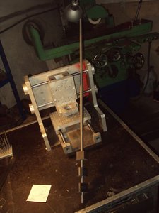

ИМХО 15тыр - честная цена
(если даже не заниженная, все зависит от качества изготовления) . Железа много, механика на уровне. Особенно интересно должно быть тем, у кого нет доступа к станкам, большинство работы уже сделано.
Не нравятся подшипники скольжения, так всегда можно купить линейные шариковые подшипники под размер валов и поставить вместо подшипников скольжения. По деньгам не дорого выйдет, и особо точных и сложных работ не надо делать - насверлить дырок прикрутить болтами впотай.
С винтом и движками может быть сложнее, винт надо обработать, сделать отверстия и крепления, но в общем задача решаемая и гораздо более простая нежели раскрой алюминия, его обработка под крепление направляющих и все остальное.
ЗЫ Сколько он весит, и где территориально находится?
Он весит в районе 20 кг может чуть меньше. А находится в районе м Звездная. СПб соответсно.
Винт я сначала хотел подготовить..... разделать хвостовики резьбочки нарезать...
Но думаю если кто возмет ему удобнее будет самому и по своим чертежам это сделать. Тк кто решится купить такую недоделку у него будет доступ к станкам или токарю как минимум. На коленке его доработать не выйдет.
