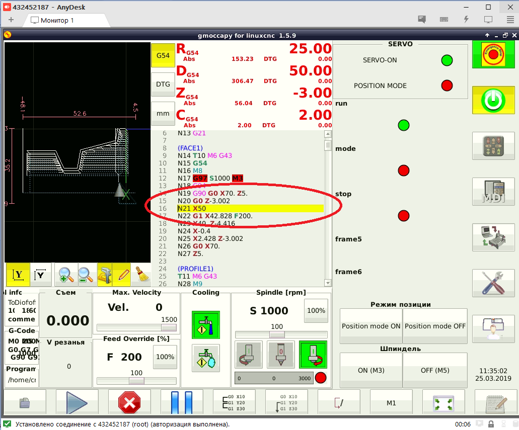

Добрый день, linuxcnc на некоторых программа останавливается без каких либо сообщений и явных багов в коде.
Как выяснить что именно не нравиться программе ?
Допустим методом тыка удалось выяснить что две команды g33 идущие друг за другом -работают не правильно. Между ними обязательно должно быть перемещение по G0 или G1 хоть на 0,001мм.
А вот когда исполняется только часть кода :
11.png (6348 просмотров) <a class='original' href='./download/file.php?id=159594&mode=view' target=_blank>Загрузить оригинал (145.71 КБ)</a>
а потом программа просто стоит - что делать непонятно. Может есть какой механизм узнать чего она ждет или что ей не нравиться?

iMaks-RS
Сообщения: 1692
Репутация: 205
Настоящее имя: Maks
Откуда: От туда.
Re: Отобразить ошибки linuxcnc
Сообщение iMaks-RS »
Становиться на паузу, после нажатия на ОК запроса о смене инструмента, если отжать - продолжает работу.
Интерфейс Axis.
Дополню - происходит если нажата кнопка на панели "Остановка по требованию Alt+M 1". Если её отжать - то код продолжает работу после нажатия ОК.
Проверял на "голом" пк, не подключенном к станку.. Как ведёт себя шпиндель в этот время - без понятия. (таки 5мм мало для смены инструмента.. строка 21)

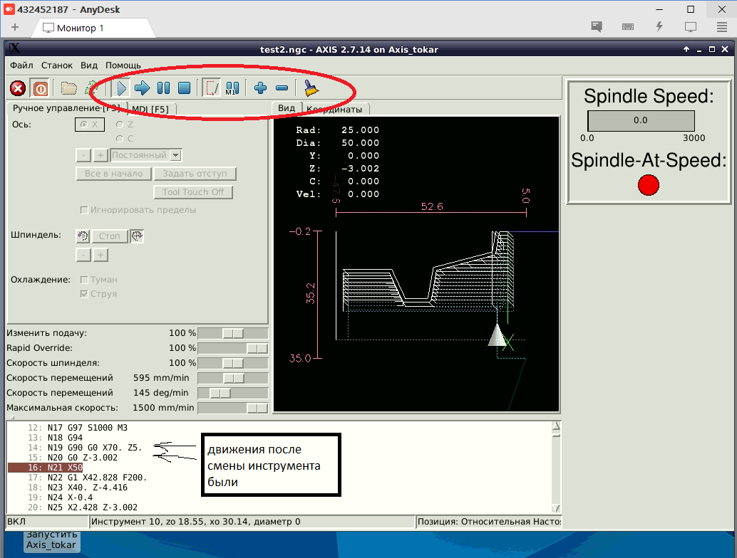

iMaks-RS писал(а):Становиться на паузу, после нажатия на ОК запроса о смене инструмента, если отжать - продолжает работу.
Интерфейс Axis.
Попробовал перекинуть конфиг на Axis.
Кстати в симуляции - эта программа работает.
Скриншот 2019-03-25 15.34.03.png (6295 просмотров) <a class='original' href='./download/file.php?id=159613&mode=view' target=_blank>Загрузить оригинал (77.34 КБ)</a>
В Axis видно что на паузе не стоит. Окошко после смены инструмента не выскакивает. Возможно неверно его зациклил ?
#---------------  смена инструмента без подтверждения -----------------
net tool-number <= iocontrol.0.tool-prep-number
net tool-change-loopback iocontrol.0.tool-change => iocontrol.0.tool-changed
net tool-prepare-loopback iocontrol.0.tool-prepare => iocontrol.0.tool-prepared
Файлы конфига на всякий случай для axis:
Axis_tokar.tar.gz
(20.49 КБ) 1025 скачиваний

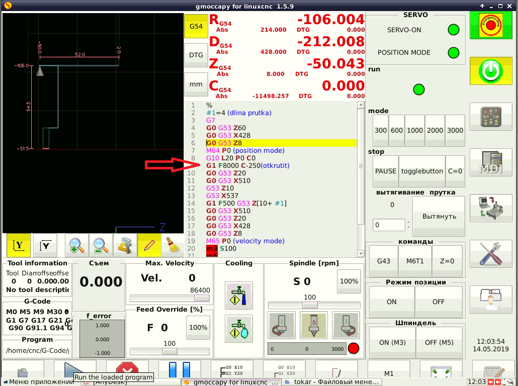

Прошлый косяк обошел перестав пользоваться вызовом внешней процедуры. Вписывал все в тело программы. Но пришла и тут беда.
Появилась вчера следующая проблема аналогичного плана. Программа выполняется ровно 1 раз. при попытки запустить ее снова останавливается не выполняя эту строку:
Скриншот 2019-05-14 12.04.54.png (6056 просмотров) <a class='original' href='./download/file.php?id=162639&mode=view' target=_blank>Загрузить оригинал (151.08 КБ)</a>
Просто стоит и чего-то ждет. Если нажать кнопку стоп и снова запустить то опять пройдет полностью ровно 1 раз. Как так ? Неужели в linuxcnc программа выполняясь способна оставлять какие то хвосты или флаги что мешают ей повторить этот же код?
Вот тело программы:
#1=4 (dlina prutka)
G7
G0 G53 Z60
G0 G53 X428
G0 G53 Z8
M64 P0 (position mode)
G10 L20 P0 C0
G1 F8000 C-250(otkrutit)
G0 G53 Z20
G0 G53 X510
G53 Z10
G53 X537
G1 F500 G53 Z[10+ #1]
G0 G53 X510
G0 G53 Z20
G0 G53 X428
G0 G53 Z8
M65 P0 (velocity mode)
m3 S100
m5
G4 P2
G0 G53 Z60
m30
Она отлично работала более недели. потом дописал отображение оборотов на экране (правил hal файл). На следующий день появился такой эффект. Вот не понимаю, что в принципе можно прописать там чтоб код выполнялся только 1 раз. трогал только пины отвечающие за обороты шпинделя. но в этих строчках он даже не включается. Да и hal создает постоянные связи и если бы были ошибки то конфиг не работал бы корректно вообще. Может вообще так совпало и hal файл не причем ? никакого обновления системы я не делал. вот и грешу на него.
Прикрепляю весь конфиг станочка.
tokar.rar
(36.13 КБ) 248 скачиваний

сам емс этот ж-код выполняет несколько раз подряд без проблем
https://www.youtube.com/watch?v=HJl_RTJ ... e=youtu.be
Сообщения: 8167
Репутация: 1589
Сообщение nkp »
попробуй поставить перед этой строкой небольшую паузу (g4 p0.5)

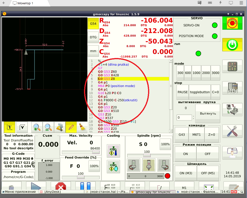

nkp писал(а):сам емс этот ж-код выполняет несколько раз подряд без проблем
Ага, то же только что создал еще один конфиг с нуля и погонял. Получается что действительно что-то в hal или ini файле может оказывать такой эффект.
nkp писал(а):попробуй поставить перед этой строкой небольшую паузу (g4 p0.5)
Сделал. Непомогло. расставил после каждой строки задержку в 1 секунду.
Скриншот 2019-05-14 14.42.48.png (6010 просмотров) <a class='original' href='./download/file.php?id=162648&mode=view' target=_blank>Загрузить оригинал (154.29 КБ)</a>
Если есть еще какие либо идей, или хотябы предположения, пиши плиз. Потому как просмотрел еще раз hal файл- ошибок не вижу.
Я б сделал так:
Прикрутил бы свой BlackBox и сделал бы активацию пином, управляемым M64. Вставил бы активацию перед "стрёмным" кадром и запустил бы УП сначала и повторно, а потом сравнил бы записи в blackbox.log и помедитировал бы над различиями...

Мож ты "оторвал" пин от чего-то важного, когда прикручивал обороты? Вот он и тупит как раз над этой строчкой F8000. Частотник с обратной связью? Можно глянуть пин spindle-at-speed
Taganrog
Сообщения: 1211
Репутация: 284
Откуда: Брянск
Сообщение Taganrog »
UAVpilot писал(а):Прикрутил бы свой BlackBox и сделал бы активацию пином,
Почитал что это такое, пока сложновато для меня. Пошел более простым, но муторным методом- стал отключать по 1 строчке в hal файле до устранения неисправности.
Вечером нашел такую.
atomichammer писал(а):Вот он и тупит как раз над этой строчкой F8000.
Так это "линейное" перемещение 4 оси. обороты задаются в конце строчкой m3S100 . но ты оказался прав :)
atomichammer писал(а): Частотник с обратной связью? Можно глянуть пин spindle-at-speed
Да. в качестве привода серва и энкодер с нее заведен в linuxcnc .
Снял видео ,там действительно оказалось подключенный пин spindle-at-speed к выходу таймера является причиной бага. Если его закоментировать - все работает отлично:
https://www.youtube.com/watch?v=3KirZBspMqg
На мой взгляд какая то логическая ошибка, ибо:
1. В коде нет синхронного перемещения со шпинделем. Тоесть включен он или нет не должно мешать перемещению осей.
2. Почему задержка включения этого сигнала может влиять на часть кода где вообще нет управлением шпинделем ?
3. Почему это же не мешает проходить программе в первый раз.
Задержка мне необходима, оттого вопрос. как это победить?
