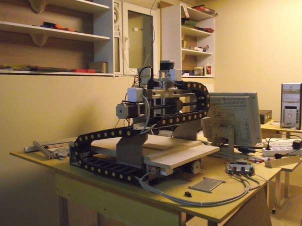

Станок1.jpg (4197 просмотров) <a class='original' href='./download/file.php?id=8800&mode=view' target=_blank>Загрузить оригинал (54.87 КБ)</a>
Станок2.jpg (4197 просмотров) <a class='original' href='./download/file.php?id=8801&mode=view' target=_blank>Загрузить оригинал (53.81 КБ)</a>
Есть станок, можно делать печатные платы и не только.
Характеристики станка:
Привод: Шаговые прецизионные двигатели
Направляющие: SC 25 (Производства Франция)
Х привод: ШВП 16х5 Германия
Y привод: ШВП 16х5 Германия
Z привод: ШВП 16х5 Германия
Размеры рабочего стола:
Размеры рабочего поля XYZ: 300Х400Х170 мм
Язык управления: G-code (ISO)
Точность перемещения до 0.0025 мм
Точность повторяемости до 0.05 мм
ПО для управления станком
Каталог дополнительных опций по запросу
Низкий уровень шума
Возможность установки кожуха из профилей, оргстекла и т.д.
Дополнительные опции:
Поворотная ось
Автоматическая смена инструмента
Сканер контактный
Сканер лазерный
Кромкоискатель
Поворотный стол
Система охлаждения фрезы и заготовки
Шпиндель водяного охлаждения мощность 1.5 кВт
Шпиндель водяного охлаждения мощность 2.2 кВт
Шпиндель водяного охлаждения мощность 3.5 кВт
Высокооборотистый шпиндель до 80.000 оборотов в минуту
Система рециркуляции охлаждающей жидкости
Сборка Россия.
Портал из 10 мм дюраль-алюминия, очень жесткая конструкция.
Извиняюсь за плохое качество фотографий.
На станке делали ювелирку по камню очень мелкую инкрустацию, резали дюраль с очень тонкой и точной гравировкой (покажу образцы). Про дерево и прочее можно и не говорить.
