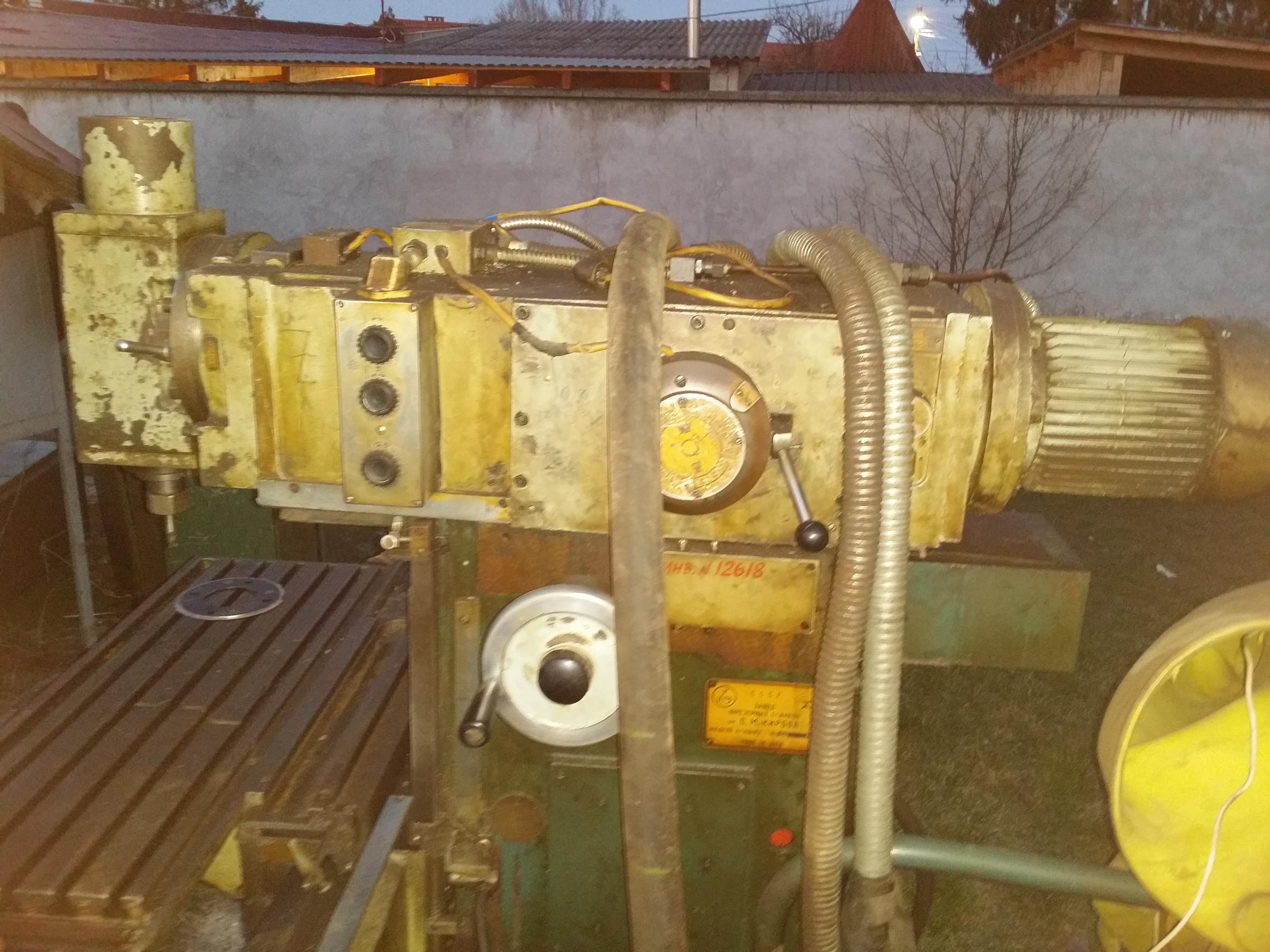

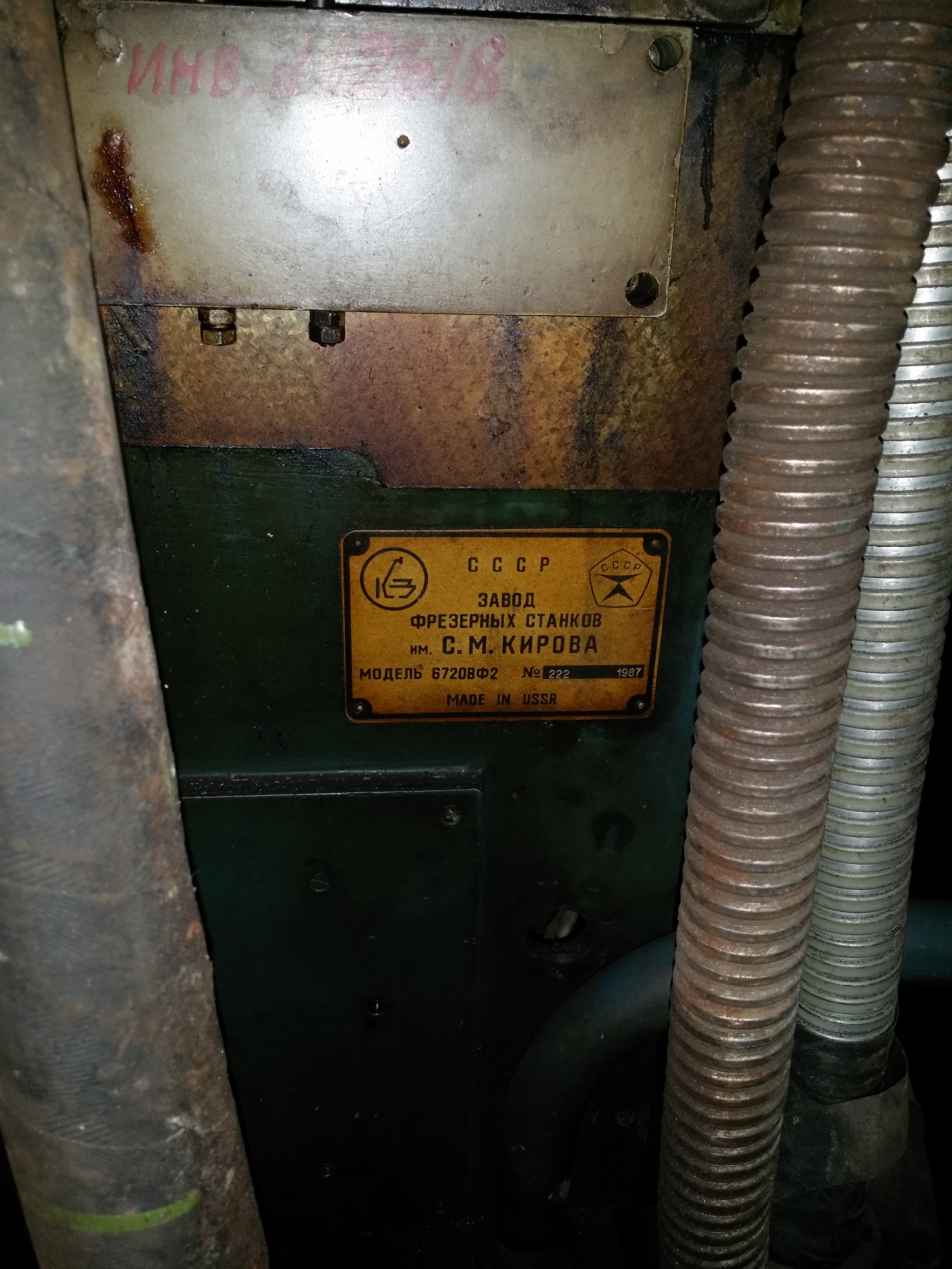

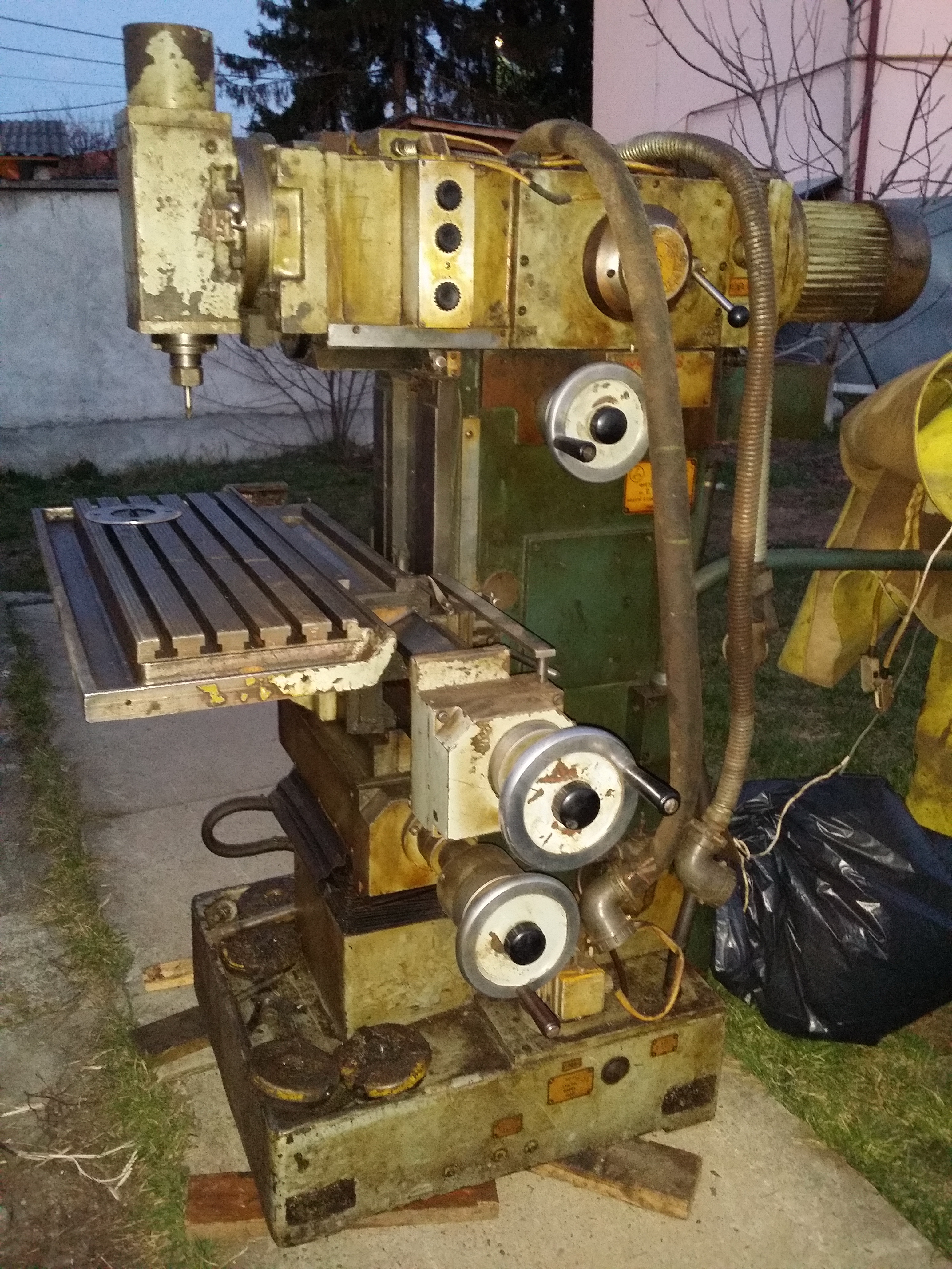

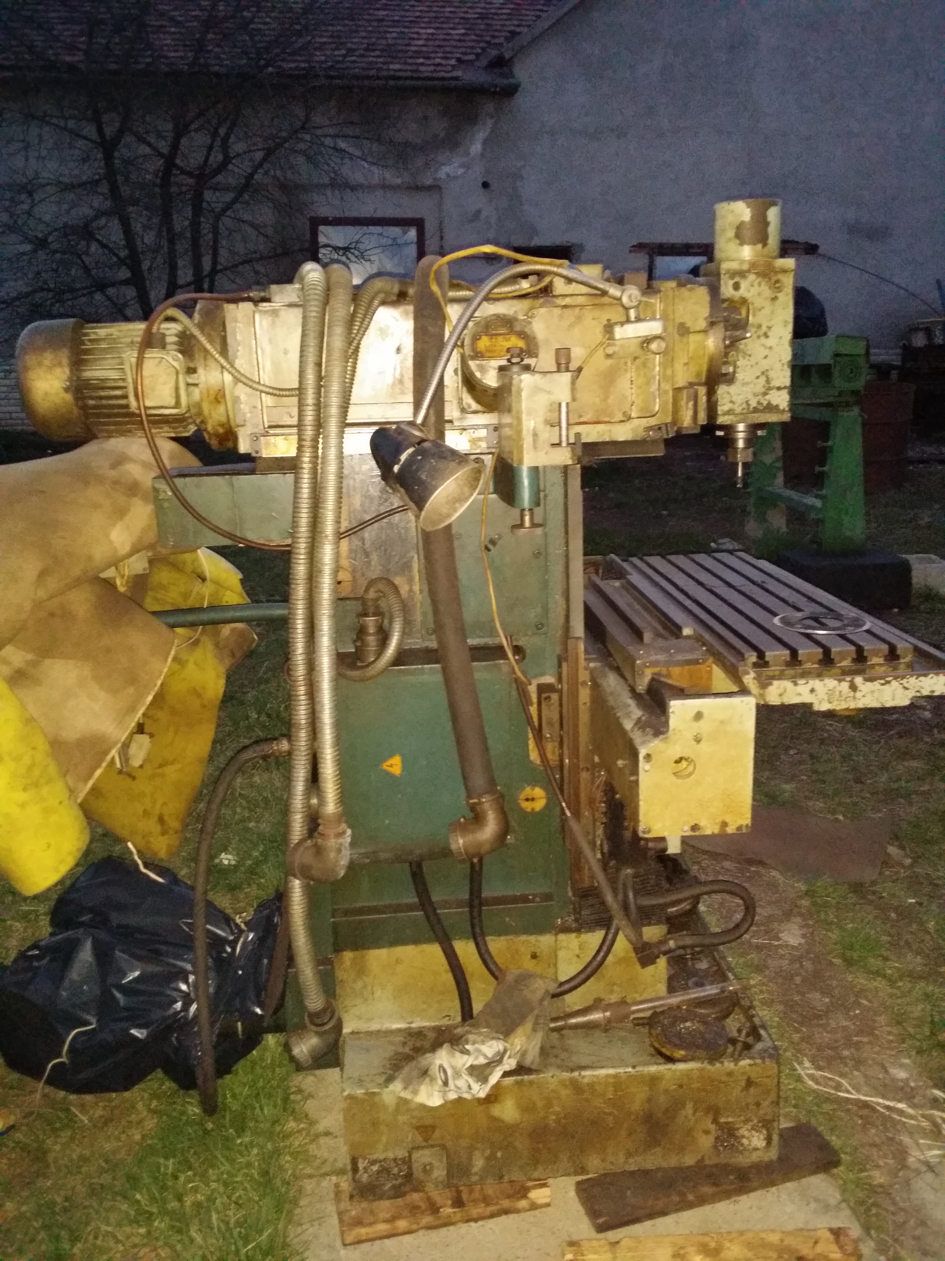

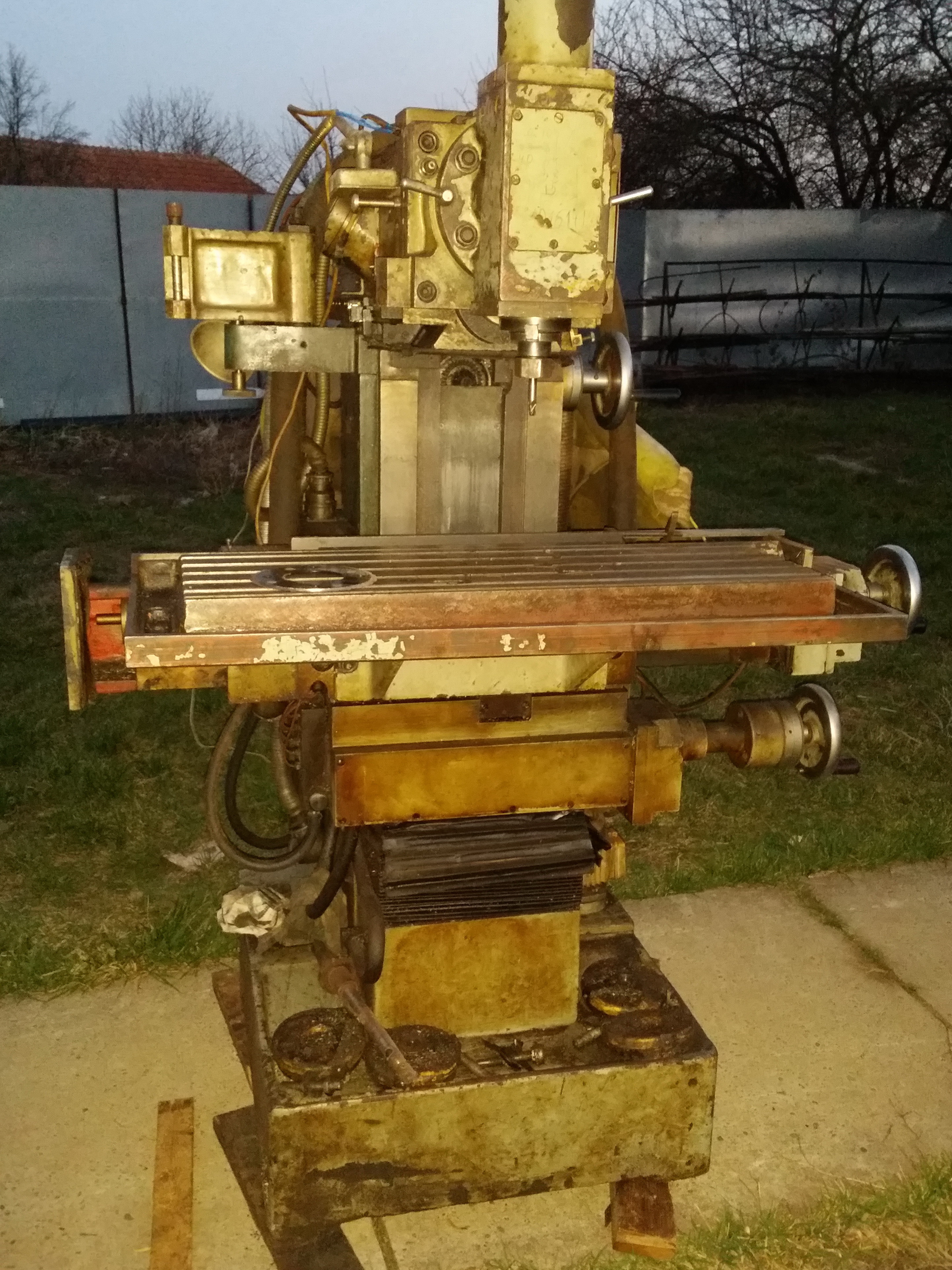

Всем привет!
Буду рад любой помощи и совету.
Знакомый (где мне делали детальки к токарному ТВ-16) нужен будет ЧПУ для мелко серийного производства.
Он прикупил 6720ВФ2 под "модернизацию". Но при этом в ЧПУ он ничего не шарит (отправлять никуда не хочет) и обратился ко мне с просьбой помощи. (да и я в ЧПУ ещё "зелёный") А я, в свою очередь, обращаюсь к форумчанам за подсказками-советами.
Планируем прямой привод через муфту.
Пока я разбираюсь с этим вопросом, ребята механику переберут.
Обрабатываемые материалы: на сколько я понял, то для пресс форм
Чертежи, фото, видео станка:

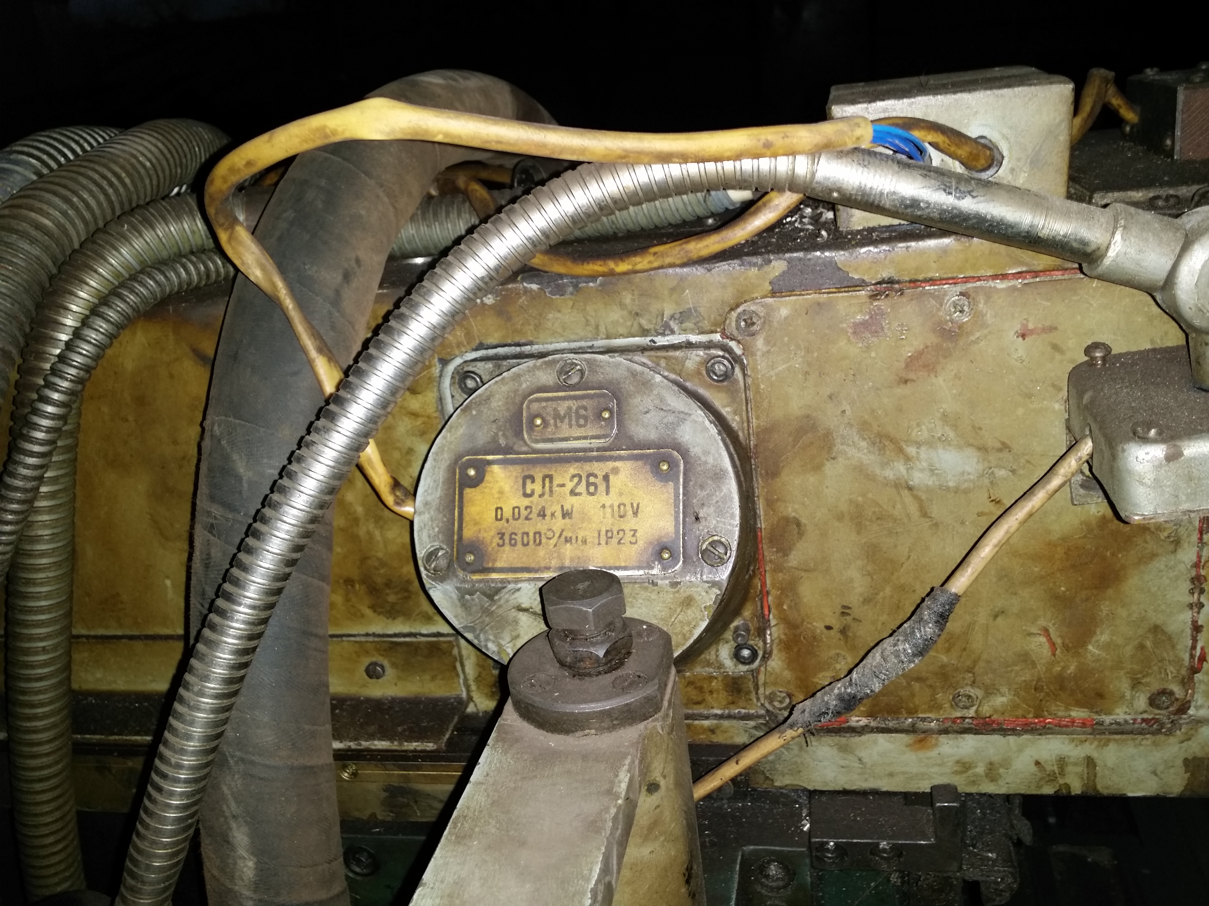

Что это за штучка? (6886 просмотров) <a class='original' href='./download/file.php?id=159348&mode=view' target=_blank>Загрузить оригинал (3.43 МБ)</a>
Что это за штучка?
На фото не попал его родной эл. ящик. (всё ли на месте - не в курсе, но сказали, что запускается, только стырили рычаги подач... или типа того)
