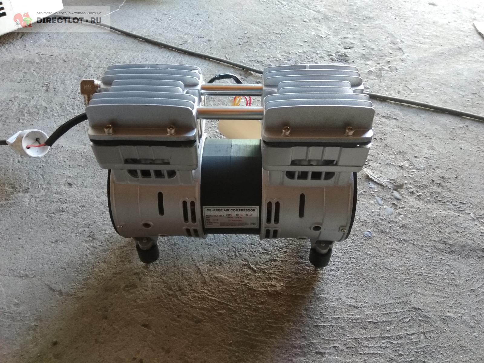

Вот такие неплохие, пошумнее акварумных вибрационных, но существенно тише классических поршневых.
l179810-1.jpg (6016 просмотров) <a class='original' href='./download/file.php?id=158771&mode=view' target=_blank>Загрузить оригинал (320.75 КБ)</a>
http://directlot.ru/lot.php?id=179810
Могу сделать скидку.

К нему как понимаю расширительный бак не нужен? Может есть видео работы? Хотя бы примерно понять уровень шума.

Доброго дня. Цена как то великовата, не хочу указывать сайт но в сборе с ресивером и регулятором , более мощный стоит чуть дороже? Компания патриот делает

Тенгель
Сообщения: 1796
Репутация: 619
Откуда: Чита
Re: Компрессор для выдува стружки
Сообщение Тенгель »
sazn86 писал(а):То есть для этого компрессора все равно расширительный бак нужен?
Смотря для каких целей использовать компрессор. Ресивер нужен для работы с электроинсрументом. Для обдува резки лазером или для фрезера необязателен.
