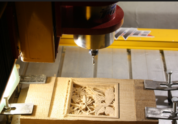

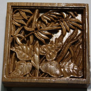

Итак публикую работу, которую делал на выходных, видео выложу чуть позже!
Выяснилась одна неприятная особенность, модель которую я вырезал, неправильно развернули в 3д максе, и перевели в стл, в итоге получилась разность высот, поэтому вначале получился маленький косячок, в следующий раз я буду перепроверять существующие модели в 3д максе на плоскость поверхности.

Тут еще как минимум одна неприятная особенность. Либо ворс подняло либо пыль под лаком. Мне после лака не нравится поверхность. Отдал бы предпочтение маслам.

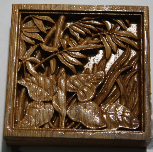

в продолжение

полностью согласен с Вами

Мне показалось, что двум нижним листочкам не хватило материала: ноль для Z неправильно определён. И такую резьбу удобно шлифовать нейлоновыми щётками https://www.youtube.com/watch?v=Mn6Vf6aTCOE
