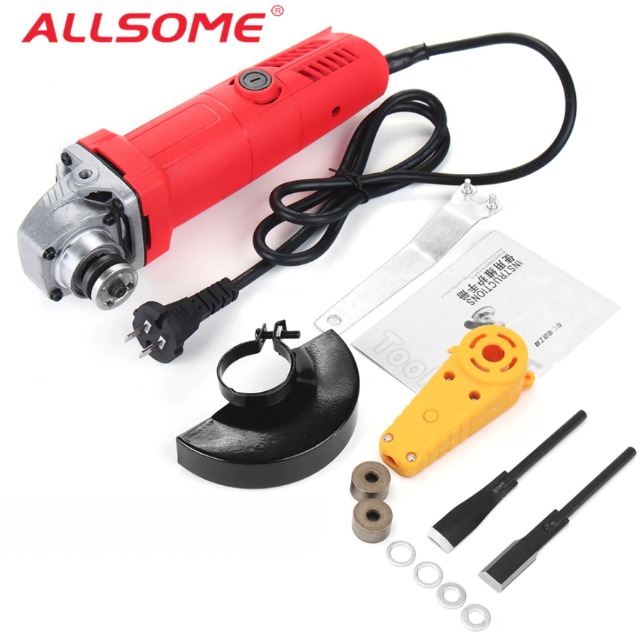

Надобы приподнять тему :)
Наткнулся на приблуду - интересно, будет ли толк, если туда вместо стамески шабер запихнуть?
https://www.aliexpress.com/i/32948497858.html
Снимок экрана от 2019-04-11 15-29-32.png (11014 просмотров) <a class='original' href='./download/file.php?id=160758&mode=view' target=_blank>Загрузить оригинал (498.86 КБ)</a>
Сообщения: 5886
Re: Шабрение, шлифование и ровные поверхности
Задача - искорябать станину :) ?
Так китайцы так уже делают в серийных изделиях.
Всё "как-бы пошабрено" :) т.е. рисочки есть от шабера... но кривое при этом... сильно
