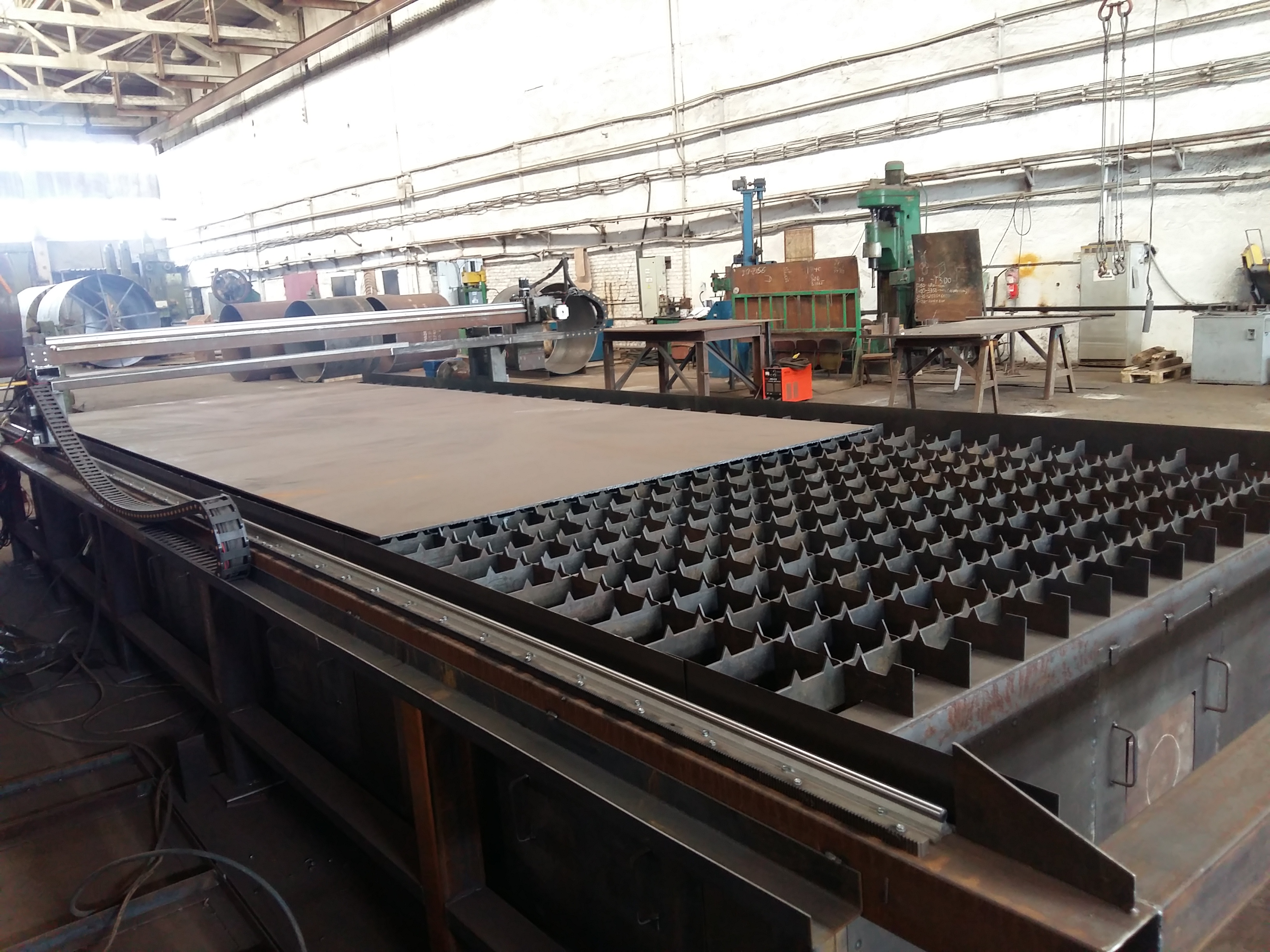

Работаю в сфере производства различного рода металлоконструкций.
Конечно же со временем встала необходимость использования плазменного станка. При выборе альтернативы - приобретение готового станка или сборка из комплектующих был выбран второй вариант.
Портал собрал отдельно. Размер портала 2300х7000.

Внутри портала рабочее поле размер 2150х6300.
20190309_112940.jpg (4766 просмотров) <a class='original' href='./download/file.php?id=158613&mode=view' target=_blank>Загрузить оригинал (2.11 МБ)</a>
20190309_112947.jpg (4766 просмотров) <a class='original' href='./download/file.php?id=158621&mode=view' target=_blank>Загрузить оригинал (1.89 МБ)</a>
В процессе сборки решил сделать еще и труборез. Балка Y выходит за пределы рабочего поля портала, где будет расположена поворотная ось А (Шаговый двигатель SM110HT201-8004A с червячным редуктором передаточное число 1:40, трехкулачковый токарный патрон).Так же будут изготовлены роликовые люнеты, поддерживающие трубу во время вращения (длина обрабатываемой трубы будет 6м, т.е. на всю длину портала)

Re: Проблема с плазменным труборезом
Добавлено: 09 мар 2019, 17:20
maxx2000orel
И да, контроллер то Ваш поддерживает одновременно 4 оси или чем там у Вас рулит Мач3?
Добавлено: 09 мар 2019, 17:31
SERGEant
maxx2000orel писал(а):И да, контроллер то Ваш поддерживает одновременно 4 оси или чем там у Вас рулит Мач3?

maxx2000orel писал(а):Ну так это и есть частный случай работы на 4 оси с подменой осей.
Не могу понять почему I и J интерпретируются как радиус относительно оси Y. Ведь в gкоде вместо Y я подставляю A. Или для оси А они имеют какое то другое наименование?
Добавлено: 09 мар 2019, 18:01
maxx2000orel
Ну значит на вашем станке возможна полноценная 4 осевая, осталось за малым, сменить CAM на ту которая программирует полноценные 4 оси.
SERGEant писал(а):Не могу понять почему I и J интерпретируются как радиус относительно оси Y. Ведь в gкоде вместо Y я подставляю A. Или для оси А они имеют какое то другое наименование?
почитайте что такое круговая интерполяция G2 и G3 всё станет понятней.
SERGEant писал(а): в моем случае это будет только X и Y. Ось Z у меня регулируется THC и в gкоде не отображается.
Ну если THC заменит координату Z то можно и без неё выводить код

maxx2000orel
Итог то какой. Вам нужна CAM для полноценной 4 осевой обработки и постпроцессор под ваш плазморез, ну и толковый технолог, ну или толковый оператор который может всё это сделать. Сложного тут ничего нет.
Добавлено: 09 мар 2019, 18:26
SERGEant
maxx2000orel писал(а):почитайте что такое круговая интерполяция G2 и G3 всё станет понятней.
Благодарю за совет. Почитал. Вопрос практически прояснился ))) Логически понимал что так должно быть, но не понимал как называется ))
Т.е. несмотря на то, что я переименовал Y на А, круговая интерполяция J относится непосредственно к оси Y.
Координата I относится к Х. Координата К относится к круговой интерполяции оси Z.
Но вот круговой интерполяции по оси А не нашел (((
Добавлено: 09 мар 2019, 18:39
maxx2000orel
Её нет. Ось А сама поворотная. Если вкратце то ось А просто доворачивает деталь до системы координат XY в которых и идёт бработка. Различают непрерывную 4 осевую когда идёт перемещение по всем осям одновременно или позиционную обработал, повернул-опять обработал.
Добавлено: 09 мар 2019, 19:49
SERGEant
maxx2000orel писал(а):Её нет. Ось А сама поворотная.
Все равно не могу понять, что нужно указывать вместо J, чтобы матч понимал, что окружность он будет рисовать на плоскости XA а не XY.
Добавлено: 09 мар 2019, 20:06
maxx2000orel
Такой плоскости нет, есть только XY, ZX, ZY (Декартовы координаты)
maxx2000orel писал(а):ось А просто доворачивает деталь до системы координат XY в которых и идёт бработка
В случае со станком поворачивает вдоль X или Y
