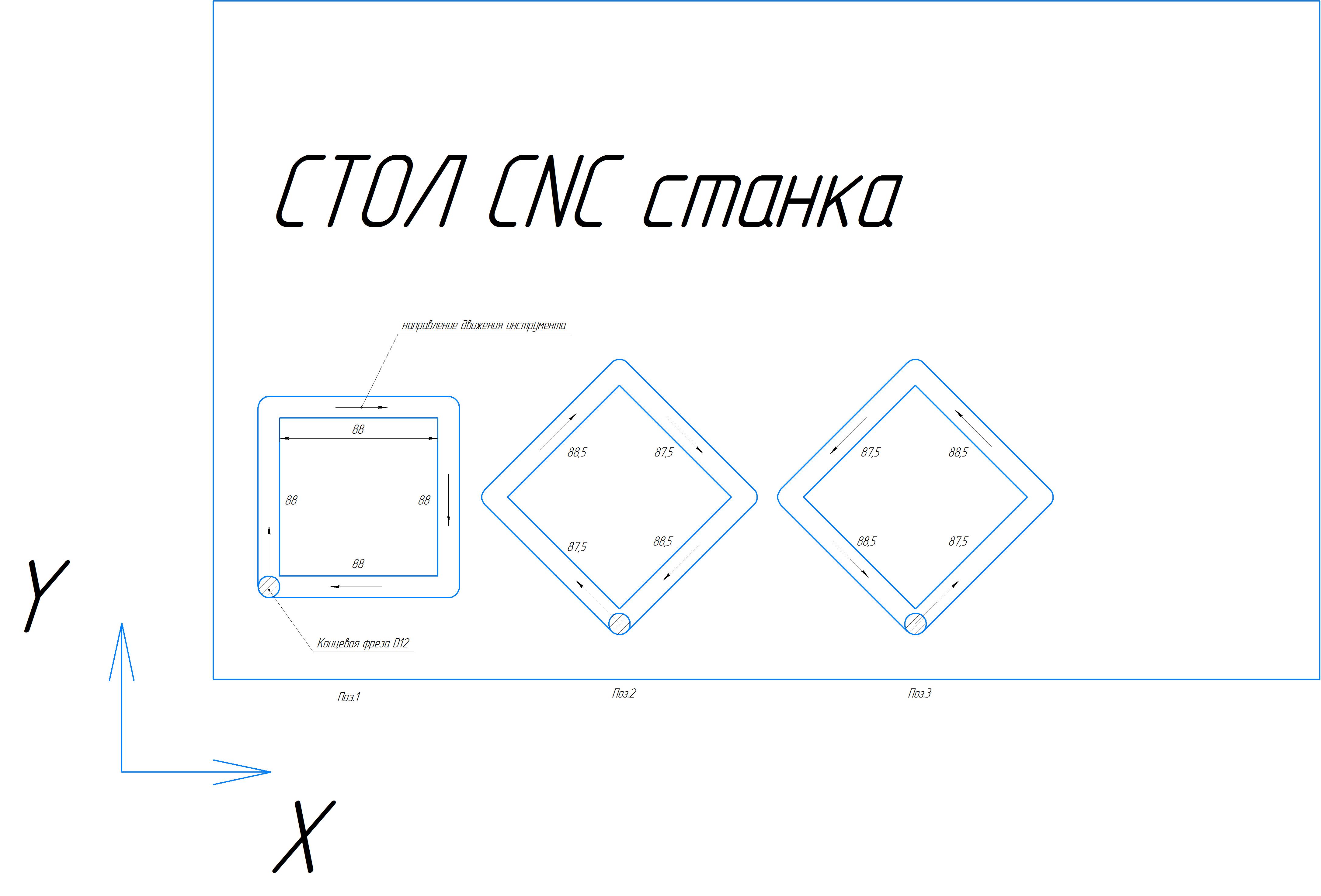

Имею деревообрабатывающий центр SCM Record 120, работаю на нем пять лет.
Эти пять лет обрабатывал не сопрягаемые детали и не обращал внимание на то, что детали после обработки имеют отклонения в размерах от заданных мною в программе.
Поступил заказ на сопрягаемые детали и после обработки на CNC изделие не собралось.
Для наглядного понимания проблемы написал простую программу "фрезерование квадрата".
Когда грани квадрата расположены параллельно осям Х и Y , то размеры соответствуют заданным мною в программе (см. поз.1).
При развороте квадрата по оси на 45 градусов две грани квадрата увеличились на 0.5 мм, две другие уменьшились на 0.5 мм. (см. поз 2).
Изменил ход инструмента в противоположную сторону и размеры граней квадрата поменялись местами (увеличенные уменьшились, а уменьшенные увеличились) (см.поз.3)

На люфты и отгиб врезы не похоже, а несинхроное движение осей может быть.
Проверить настройку ПИД сервоприводов
