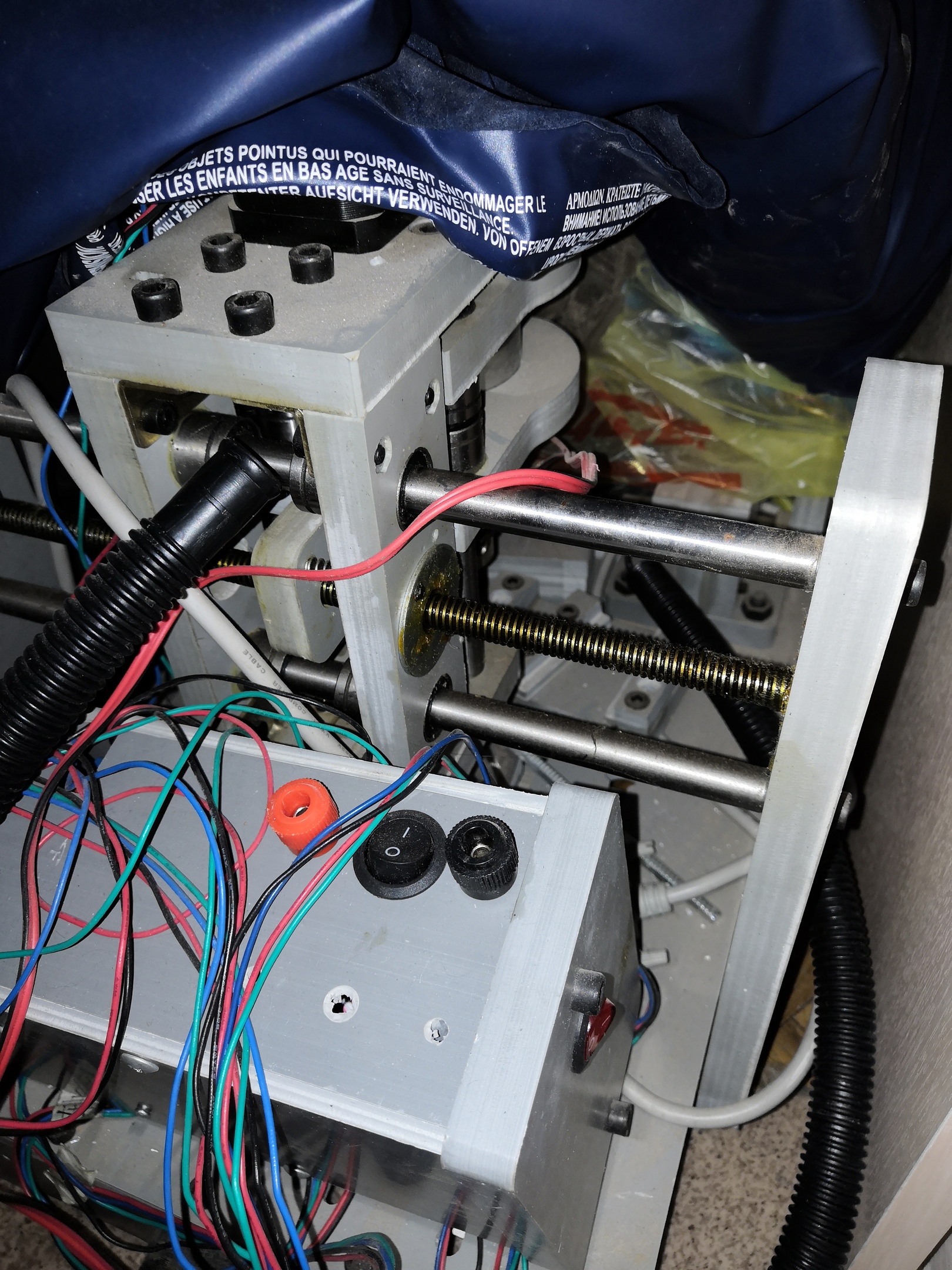

Приветствую. Сабж. И как оно правильно называется, по-научному? Лучше водостойкой фанеры?

Например:
http://granit-m.ru/polipropilenovyie-listi.html
Водостойкая фанера - чемпион среди полимеров (природных и синтетических) по соотношению жёсткость-цена.

по фото - HPVH

ИМХО на фото полипропилен листовой. Материал так себе. Ведет при мех обработке.
