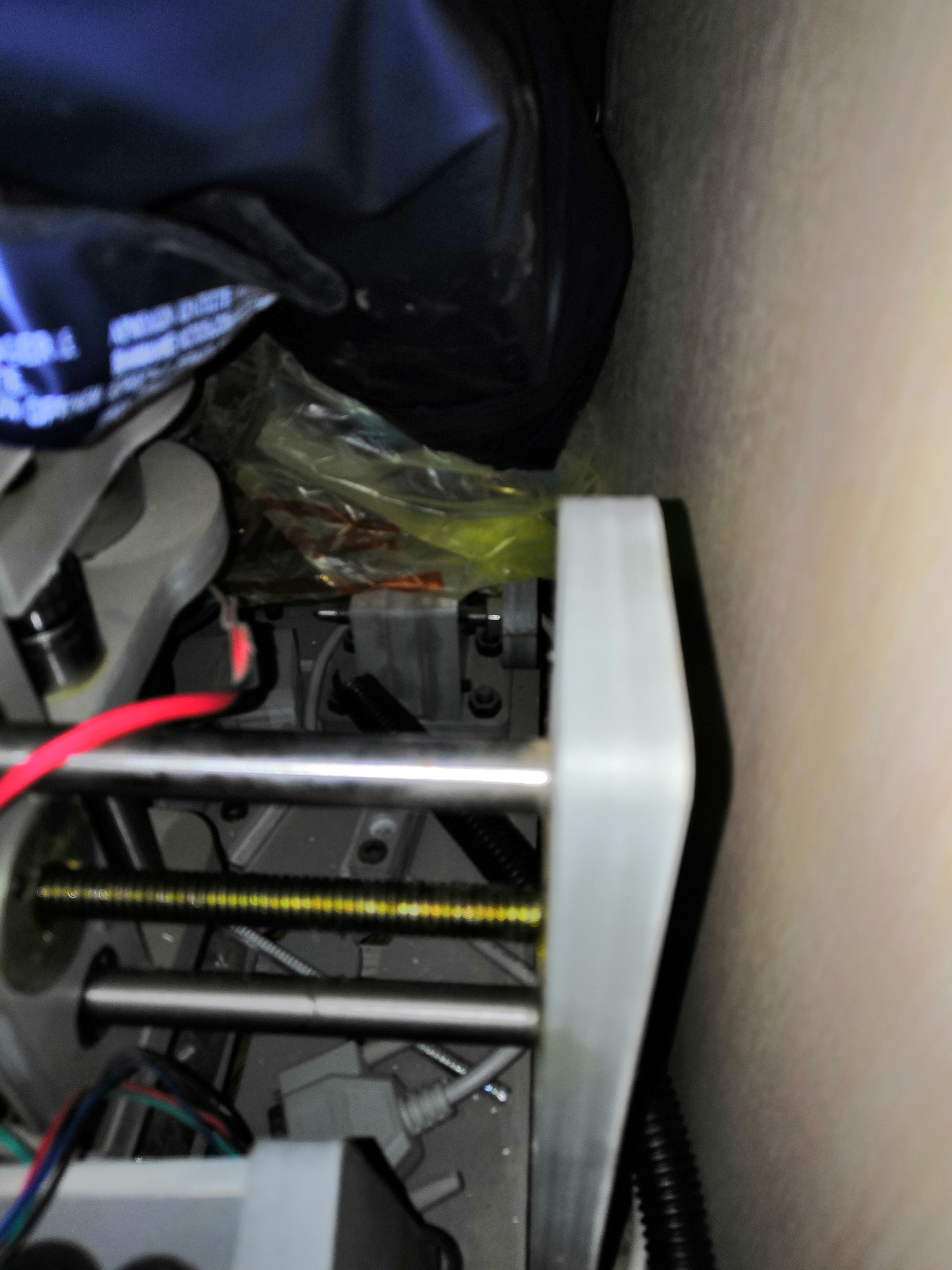

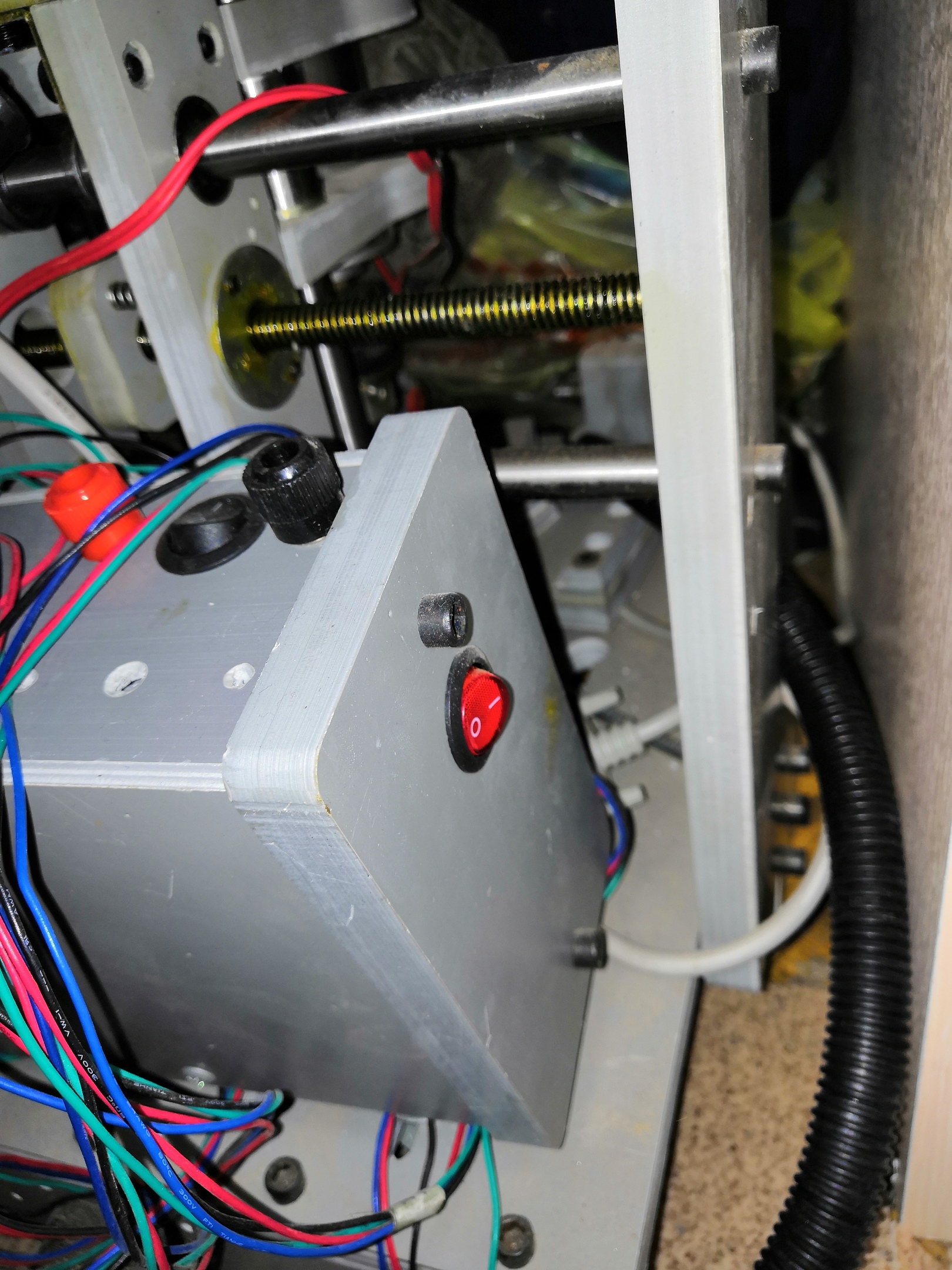

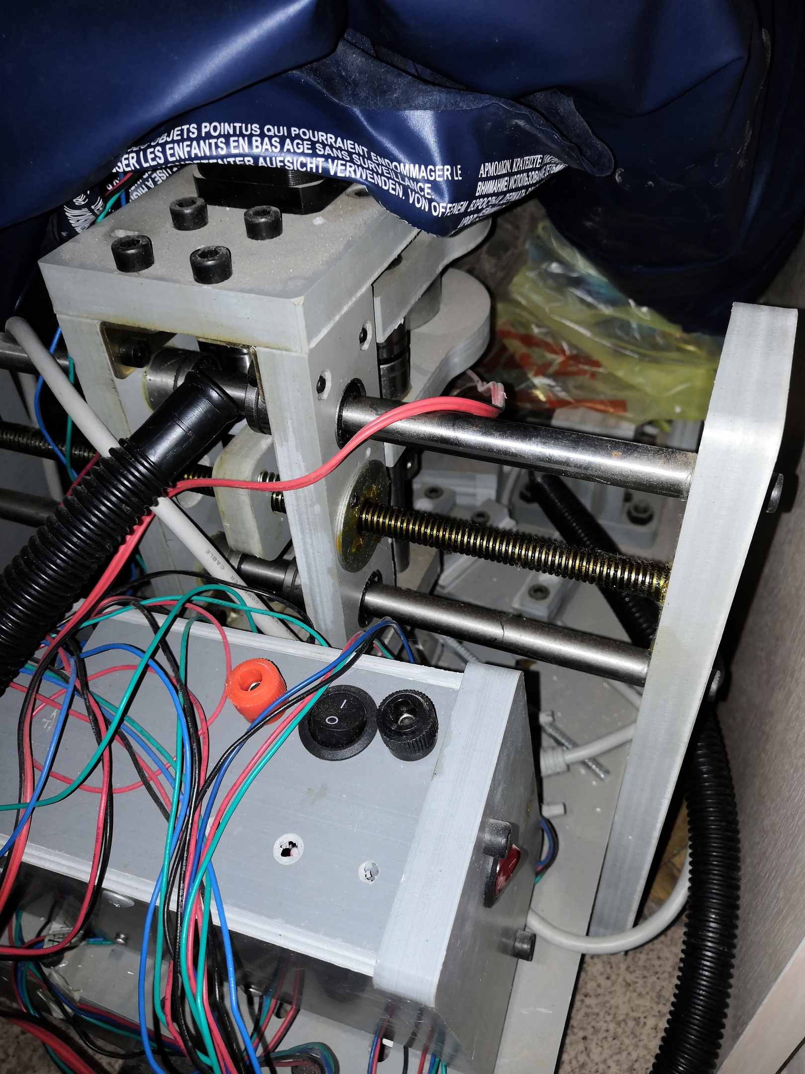

Приветствую. Сабж. И как оно правильно называется, по-научному? Лучше водостойкой фанеры?
xtWQFIM53HM.jpg (5457 просмотров) <a class='original' href='./download/file.php?id=158568&mode=view' target=_blank>Загрузить оригинал (1.24 МБ)</a>

7dDA-1zKGu4.jpg (5406 просмотров) <a class='original' href='./download/file.php?id=158575&mode=view' target=_blank>Загрузить оригинал (1.02 МБ)</a>
rCB2D4MuH4Q.jpg (5406 просмотров) <a class='original' href='./download/file.php?id=158577&mode=view' target=_blank>Загрузить оригинал (1015.94 КБ)</a>

Например:
http://granit-m.ru/polipropilenovyie-listi.html
Водостойкая фанера - чемпион среди полимеров (природных и синтетических) по соотношению жёсткость-цена.

по фото - HPVH

ИМХО на фото полипропилен листовой. Материал так себе. Ведет при мех обработке.
