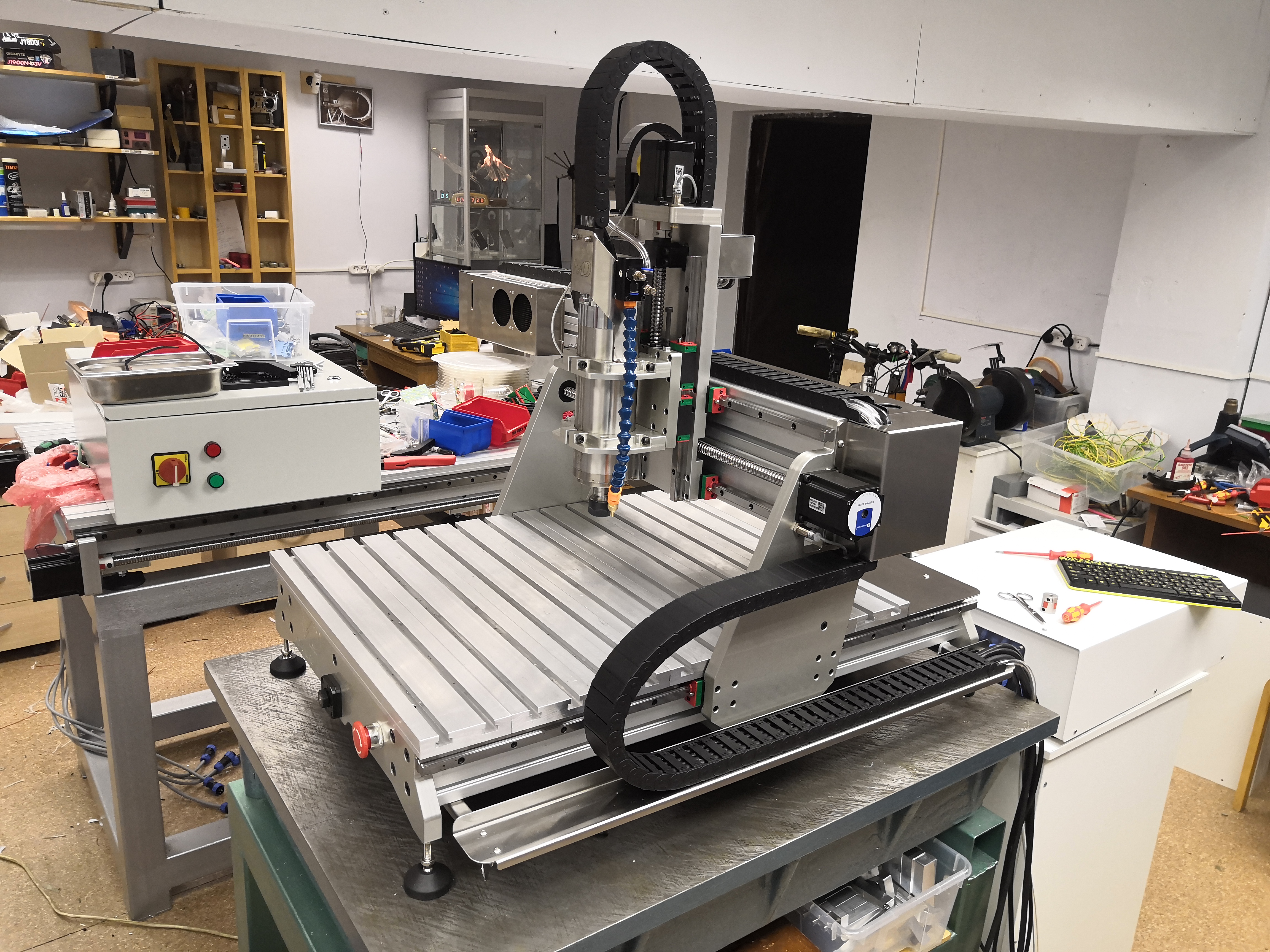

Re: Помогите создать станок, что бы не было мучит. больно за
Выбираю конструкцию станка. Профиль есть с запасом. На чем остановится.
1. Станок из темы : Примитивный ЧПУ из профиля 1200х600х120

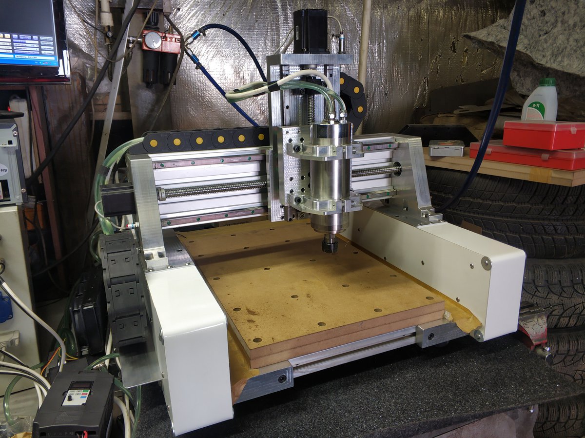

2.Во втором варианте мне нравится присутствие защиты. Но если использовать швп 2010 то на профиль 80х80 не встает.
Станок из темы : 600х400 из профиля (открытый проект).

смотря что нужно. первый станок гораздо крупней второго. если нужно максимальный результат за минимальные деньги то этот

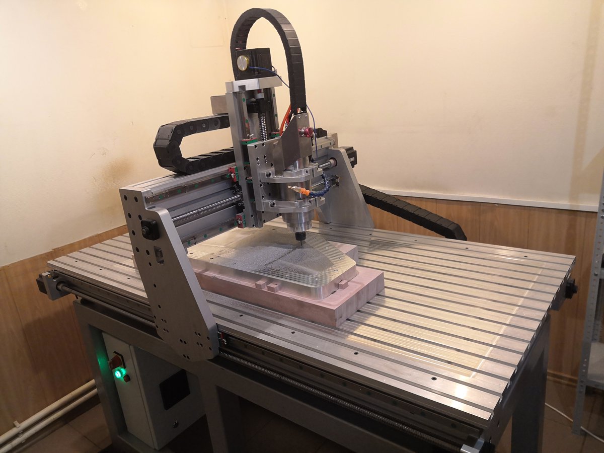

Габариты станка планирую 1300х700 раб поле. Интересует организация защиты от пыли . Или рельсы и швп под столом, или на стол ставится профиль и на него сверху сверху рельсы и швп, как во втором варианте и ленточная защита. Плюс боковины портала меньше, что должно положительно сказаться на жёсткости.

как показала практика подиумы из профилей ничего не дают. станок 1 по факту жесче чем станок 2
