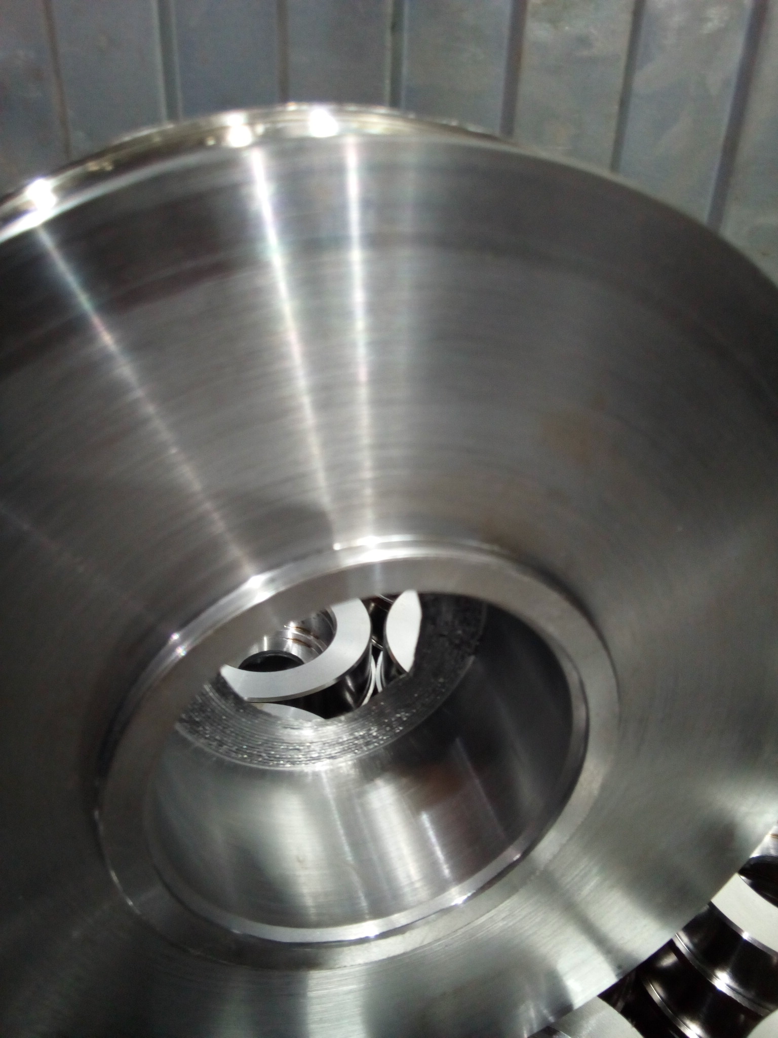

IMG_20190228_095432_4CS.jpg (5845 просмотров) <a class='original' href='./download/file.php?id=158065&mode=view' target=_blank>Загрузить оригинал (640.52 КБ)</a>
N1X писал(а):Это что, чудо гомельского завода станочных узлов? )))
Скорее всего да, муфта. Но долно быть еще десятка 2 других проблем :D Если от Гомеля еще и далеко, могу только посочуствовать, ибо к нам первое время работники сего предприятия как к себе домой ходили, кадавров этих доделывать... Там даже шкафы нормально не закрывались. Хотя после устранения болячек вроде крутятся.
До Питера они ехать не хотят а по телефону общаются через раз .А 2 ДЕСЯТКА ДРУГИХ ПРОБЛЕМ ЭТО КАКИХ К чему готовиться а за подсказку по поводу муфты спасибо После ошибки выходит ват такая кадабра и что делать не знаю
