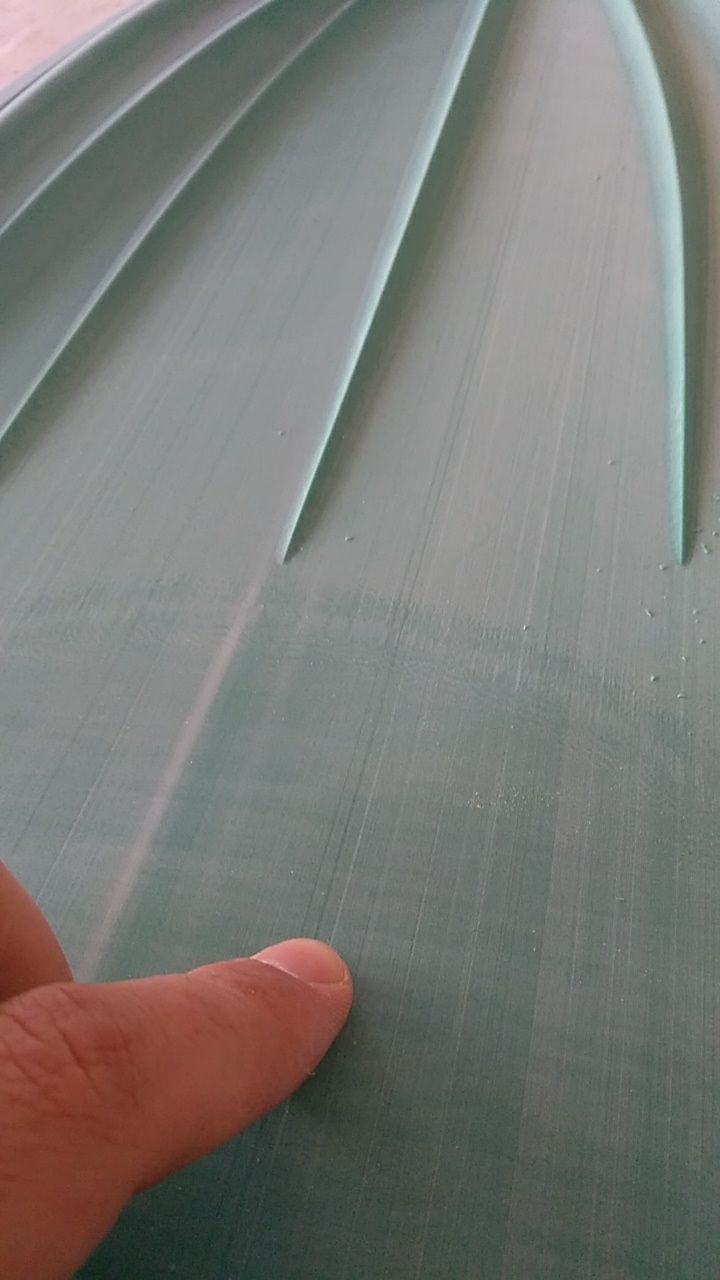

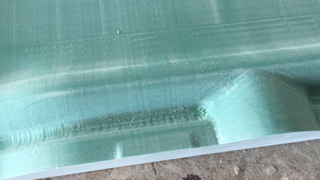

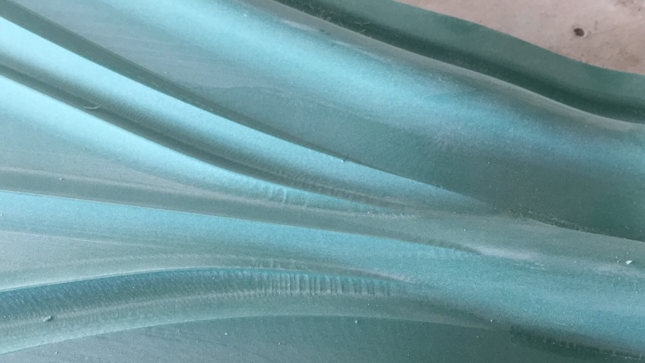

Доброго времени суток! Подскажите куда копать!)) при чистовой обработке модельной плиты фрез 8 радиус4 шаг 0,15мм скорость подачи 2000мм/мин... грешу на тузаиупившийся фрез (возможно)

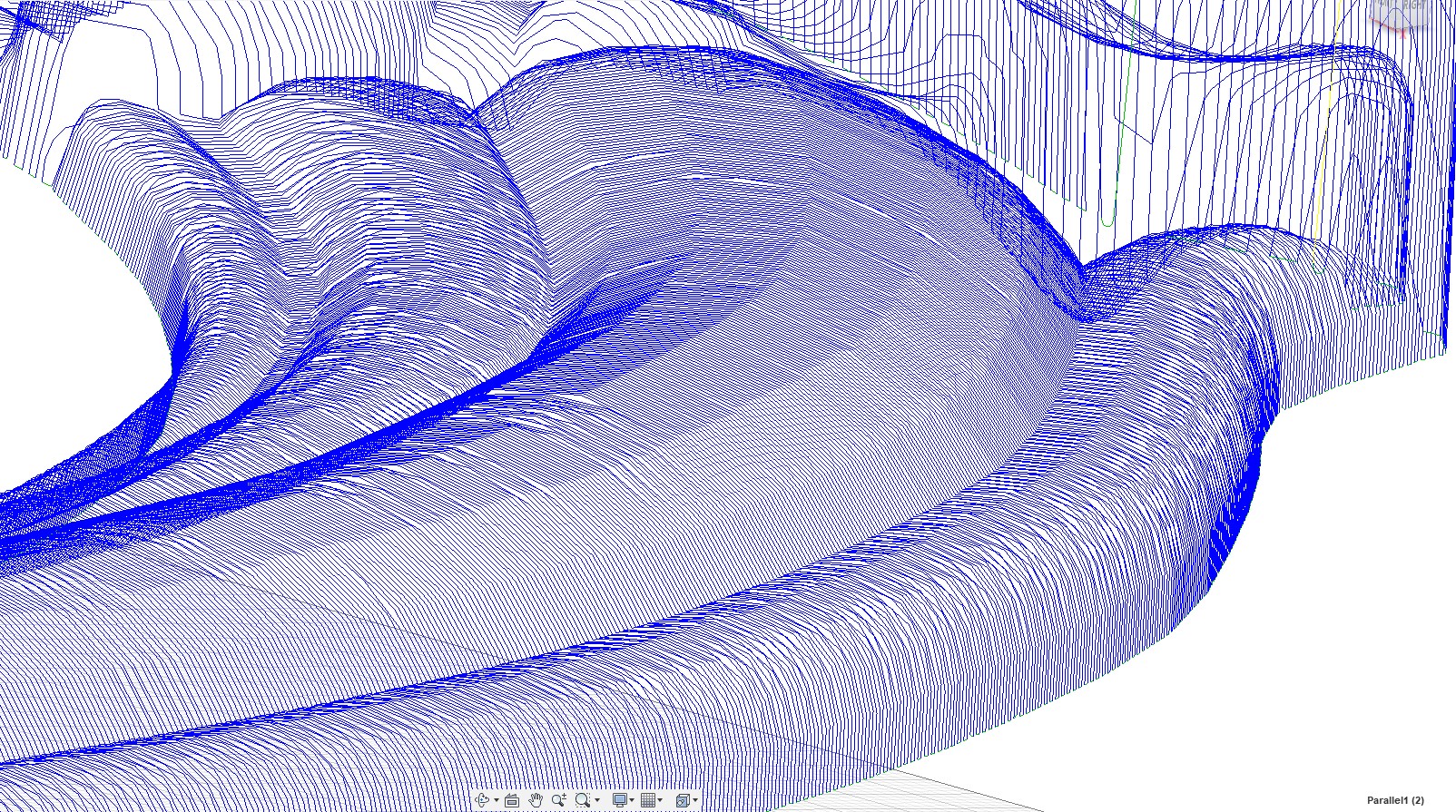

Если с механикой всё ок, то смотрите какая стоит точность апроксимации в САМе. Поточнее попробуйте поставить.
Вот для примера два участка - шаг одинаковый, но в первом случае точность 0.1, во втором 0.05. Соотвественно с маленькой точностью траектория на проходах может быть то выше, то ниже, хоть она и укладывается установленную погрешность - отсюда и зарезы - как на траектории, так и на модели потом они видны. похоже на ваш случай.

@hmnijp подскажите в каком это CAM предпросмотр пути такой?
UPD: ага, не заметил сразу автодесковского куба в правом верхнем углу, тогда понятно :)
