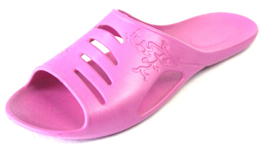

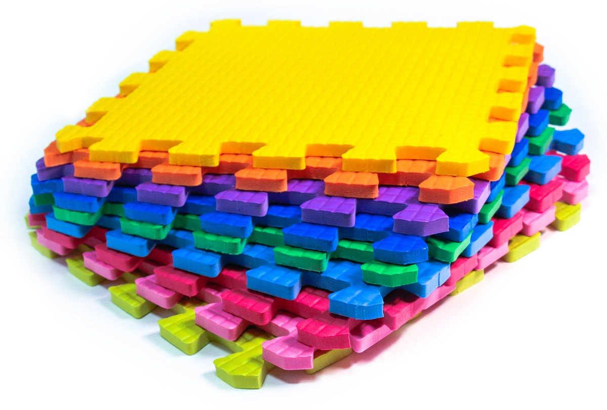

Материал Этиленвинилацетат https://ru.wikipedia.org/wiki/%D0%AD%D1 ... 0%B0%D1%82
Из него делают некоторые подошвы для обуви или всякие напольные покрытия, еще из него делают, например, дешевые сланцы) Он очень легко режется обычным ножом для бумаги.
Мы конечно сланцы не делаем, мы делаем напольные покрытия, там задача только ровно вырезать из большого листа, сделать ровные углы и чтобы одна деталь не особо отличалась от другой)
У нас конечно потоньше изделия, раза в 3 (4547 просмотров) <a class='original' href='./download/file.php?id=157482&mode=view' target=_blank>Загрузить оригинал (141.01 КБ)</a>
А тапки просто для примера (4547 просмотров) <a class='original' href='./download/file.php?id=157483&mode=view' target=_blank>Загрузить оригинал (62.28 КБ)</a>

у ребенка пазлы есть из такого материала
порезаны не лазером похоже на резку ножем
