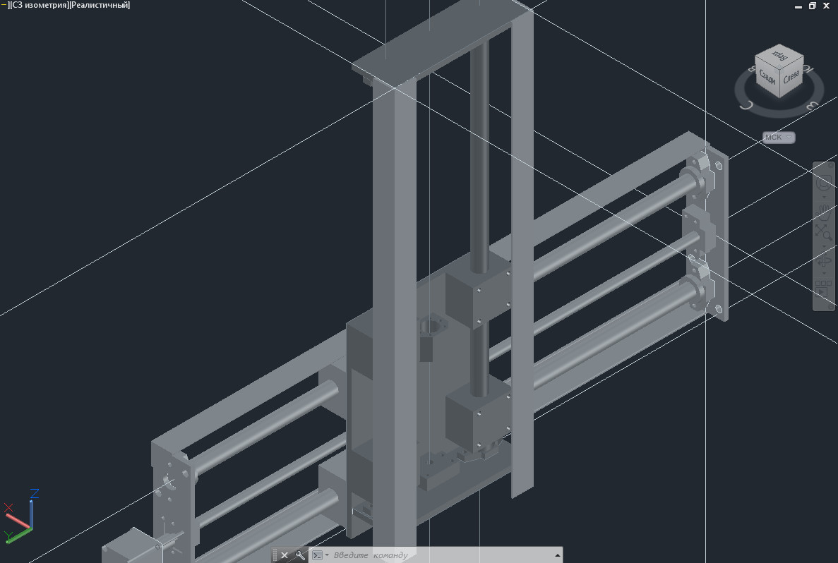

Возникает много вопросов по конструкции ЧПУ. Может кто более опытный поможет. Чпу делается с целью изготавливать 3д фигуры из дерева. Ход Оси Z планируется сделать 300 мм-рабочая область. Для того что бы достигнуть такой области реальная длинна направляющих 600-700 мм. Как я понял есть две схемы оси, Прямая и обратная. Прямая - когда направляющие неподвижны а двигаются линейные подшипники. И обратная - линейные и гайка не подвижны а двигаются направляющие.Что лучше использовать?? Вот примерный чертеж оси Z

Alikoff
Сообщения: 43
Зарегистрирован: 18 фев 2019, 09:18
Репутация: 6
Настоящее имя: Женя
Re: Создание станка новичком 1000х1000х700
Сообщение Alikoff »
Продолжаю собирать ЧПУ. Вот решил поиграться с электроникой.
