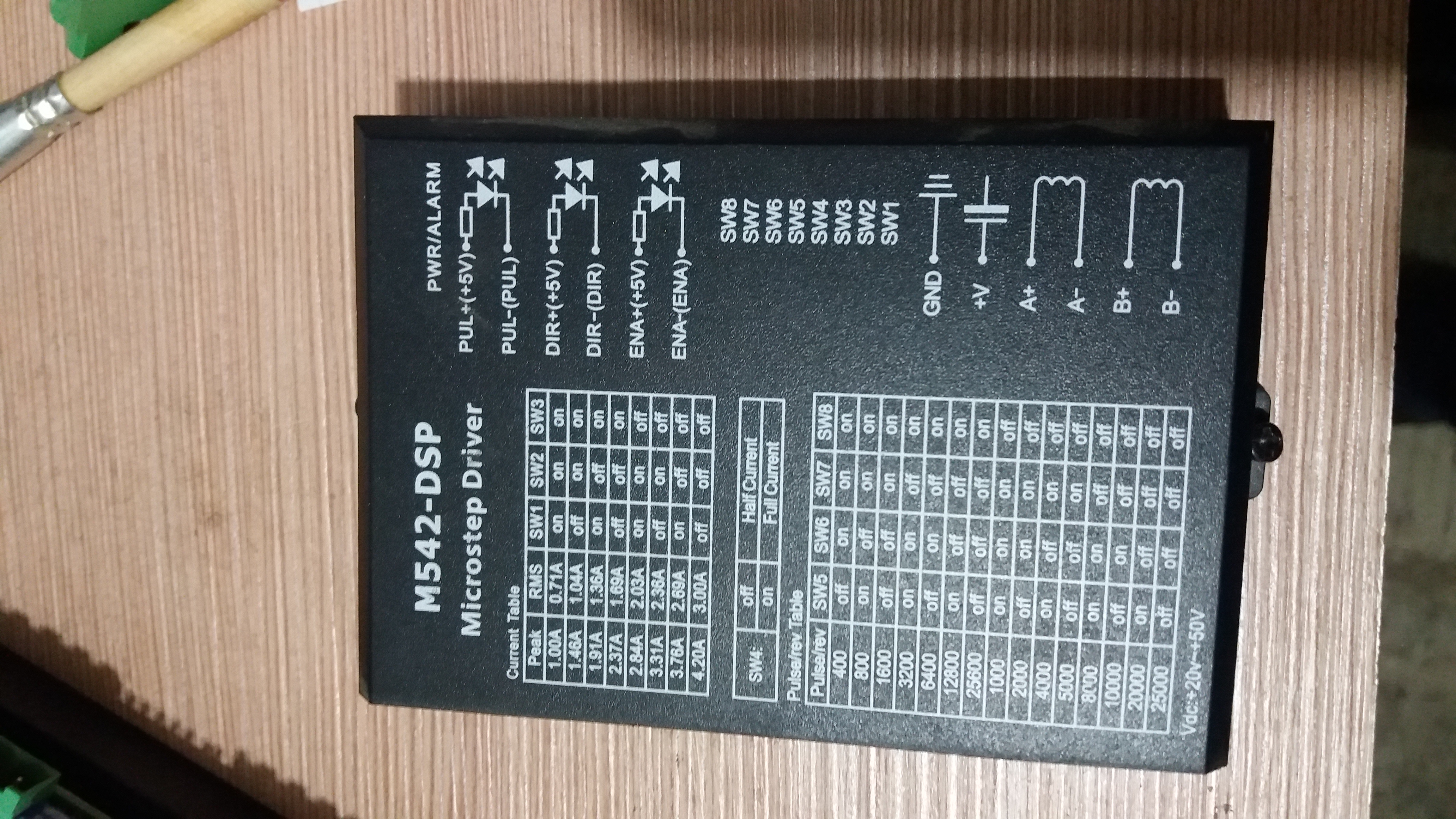

На станке, на оси Y работают два ШД с двумя драйверами М452-DSP, как на фото.

Управляется Мачем3. При работе постоянно уводить ось в +.
Когда запускаю тестовую программу (проход с 0 до +50мм, туда-обратно 30 раз), то приостановке в 0, до концевика не доходит 0,3мм.
То есть чем больше в программе переключении DIR, тем больше увеличивается уход в положительную сторону всего портала.
Менял на другой драйвер М542 Ledshine, все в порядке, работает точно, соответственно дело в этих драйверах.

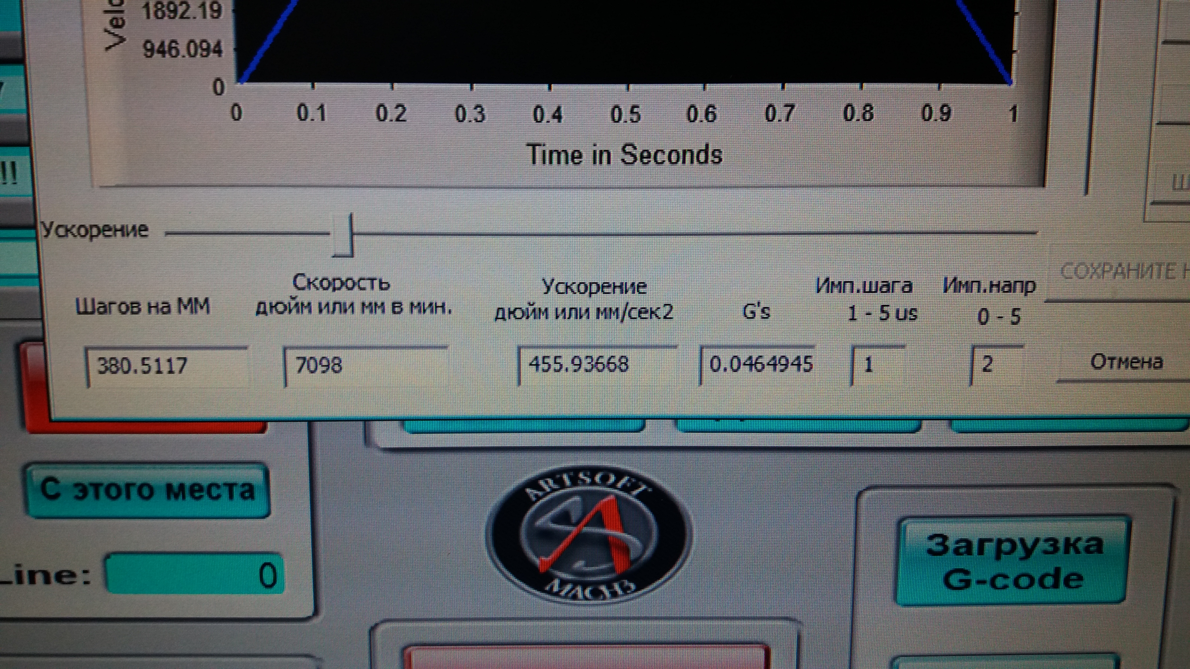

При изменении параметров в Маче, а именно ИМПУЛЬС ШАГА и ИМПУЛЬС НАПРАВЛЕНИЯ, ошибка еще больше увеличивается.
20190217_120016.jpg (1719 просмотров) <a class='original' href='./download/file.php?id=157256&mode=view' target=_blank>Загрузить оригинал (4.57 МБ)</a>
Может кто знает, как лечится болезнь?

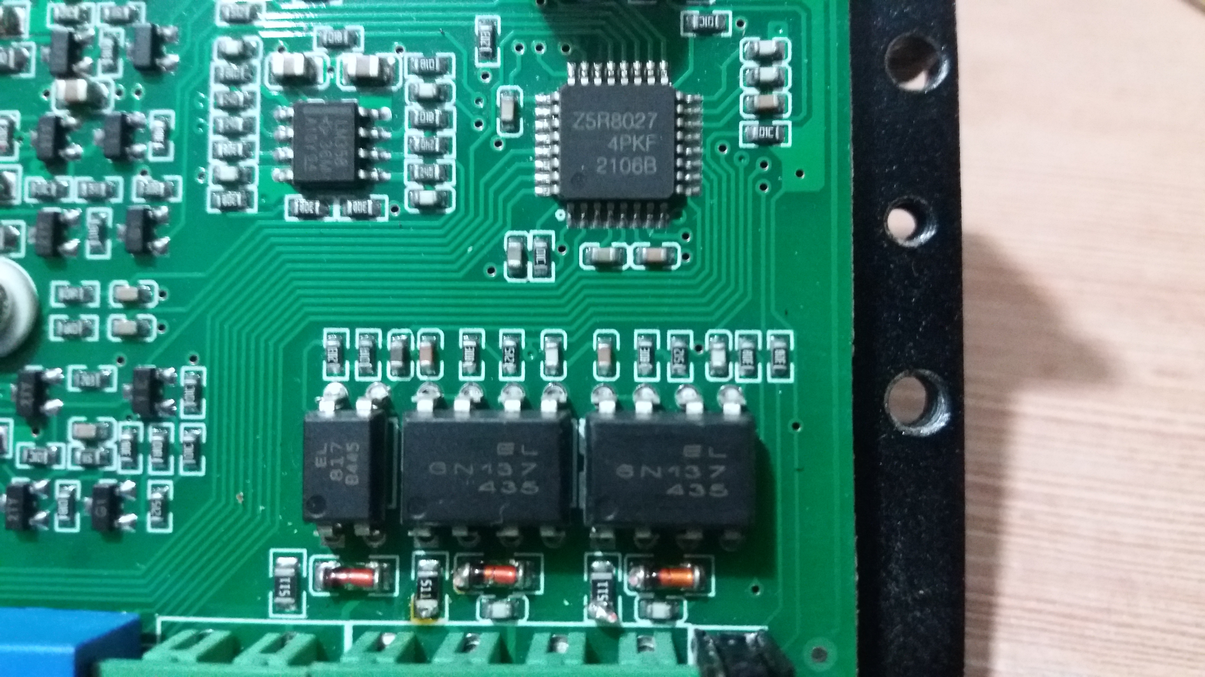

Импульсы очень короткие, попробуйте поставьте 5 - 5 или больше, а дальше смотрите оптопары и обвязку на входе(сравните с тем что в рабочем драйвере), наверняка какие нибудь левые - медленные

Пробывал 5-5, результат тот же. Да, контроллер левый. В оригинале другие оптопары. Предлагаете заменить оптопары?

Sevast писал(а):Пробывал 5-5, результат тот же. Да, контроллер левый. В оригинале другие оптопары. Предлагаете заменить оптопары?
Да, обвязку вокруг проверьте номиналы в первую очередь, бывало такое что резисторы не те что нужно. а потом замените на нормальные оптопары побыстрее(по маркировке и эти быстрые, но возможно левые они) наверняка должно помочь. Ну это самое простое что можно сделать для начала.

В ports and pins попробовать поменять step low active на противоположный.

Евжений писал(а):В ports and pins попробовать поменять step low active на противоположный.
Так это я просто поменяю направление движения...

Не dir а step.

Евжений писал(а):Не dir а step.
Ага, понял. Попробую.
Сделал. Проблема исчезла. СПАСИБО.
