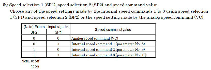

Друзья, если при оЧПУшивании большого фрезерного выбросить коробку подач и поставить на все оси сервы, пусть даже и китайские, как будет происходить ускоренные подачи? Не будет рывков при смене скорости если управлять сервой без ЧПУ?
Подсмотрел вот у Мицубиши.
124.png (1516 просмотров) <a class='original' href='./download/file.php?id=156973&sid=fa6f7a609d498a58779630a272fea865&mode=view' target=_blank>Загрузить оригинал (34.03 КБ)</a>
Аналоговые 10В можно пустить через резисторы на VC и разбить на разные напряжения/скорости. А ускоренные перемещения повесить, например на 3юю скорость SP1, SP2 - on.
Будет ли так работать?

Будет разгоняться и тормозить как задашь в параметрах. Если задашь ускорение/торможение маленьким то будут рывки. А если поставишь по больше ускорение, то будет более плавные переходы между скоростями.
Первая скорость например 1000, вторая 2000. Ускорение 1 сек. Вот с 1000 до 2000 серва разгонится за 1 сек - будет рывок.
Nikomas, куда интересней поставить джойстик "аналоговый" с кнопкой. Подключаешь его к входу +-10в. Чем сильнее отклоняешь, тем быстрее едет. Кнопка разрешает движение, чтобы при случайном прикосновении к джойстику не поехала ось.

В китайцах есть настройка S кривой разгона, уверен в мицу эта тема тоже есть.

Если ставить, то джойстик 4х позиционный, т.е. <--, <- (фикс.) 0 ->(фикс.), --> чтобы подачи фиксировались, а галетником выбирать подачи.
