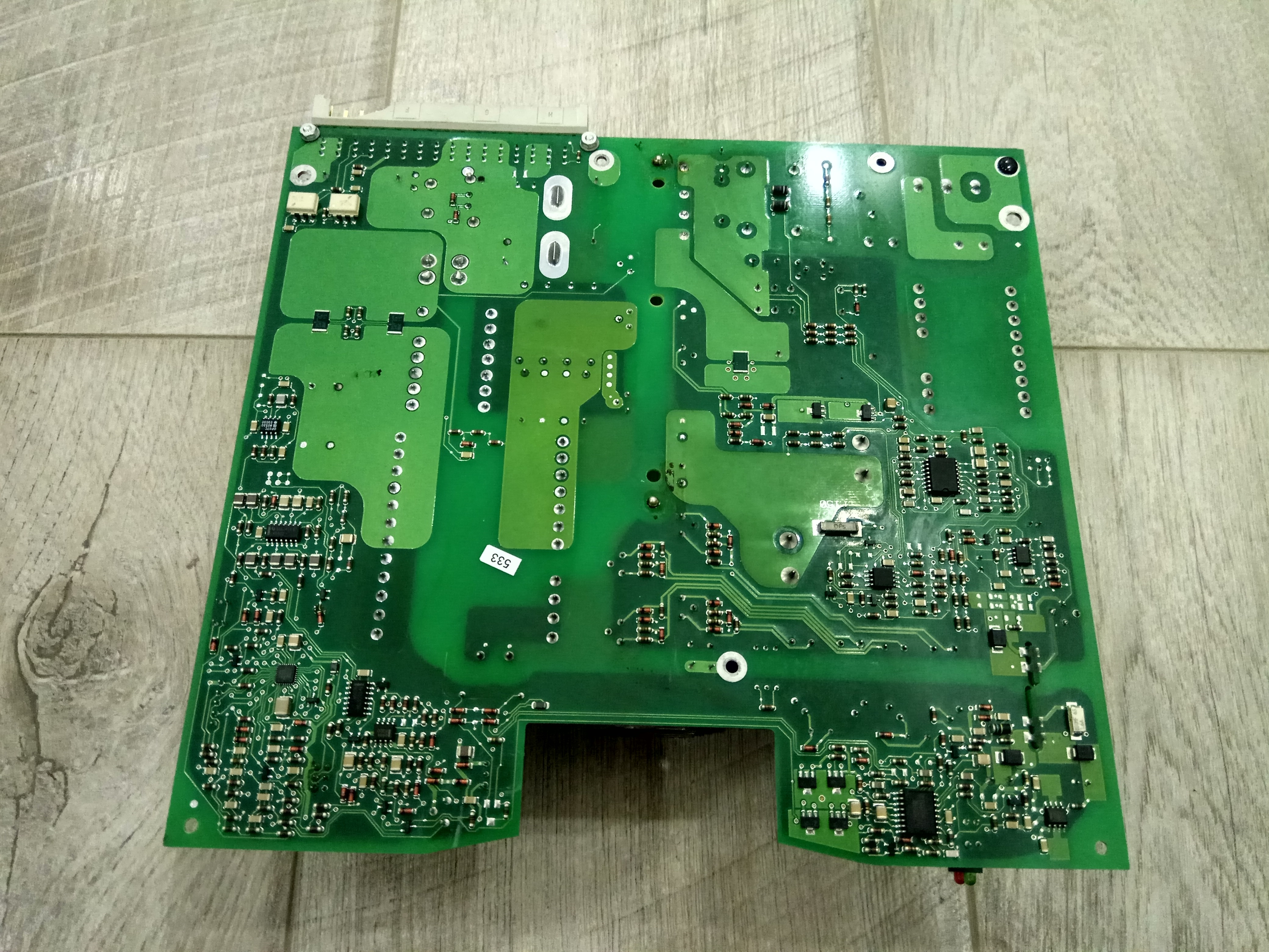

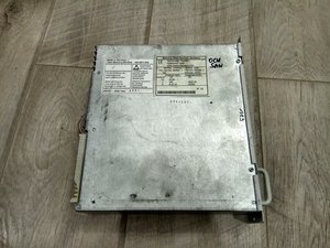

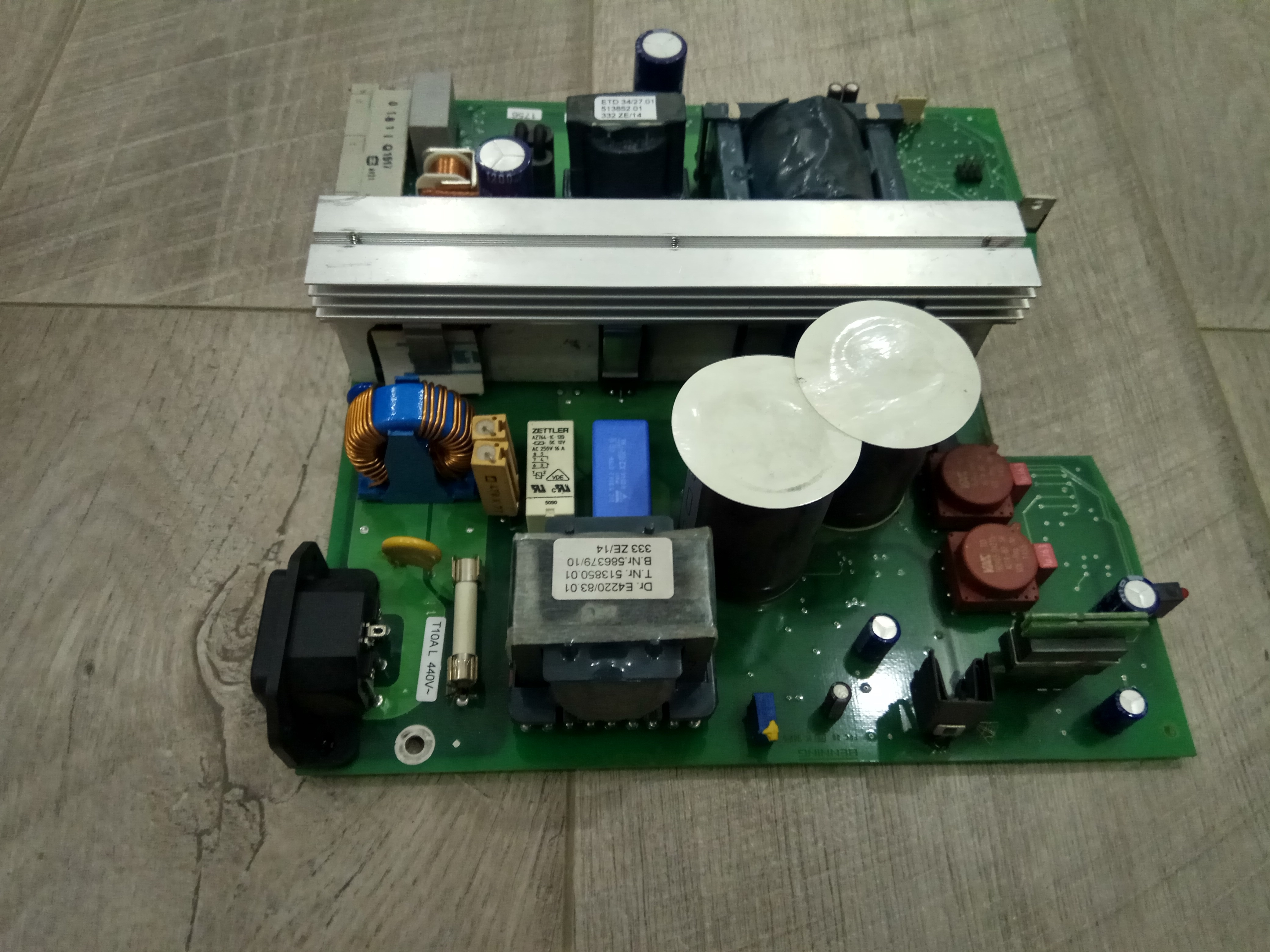

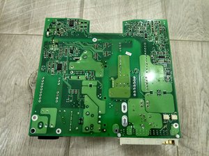

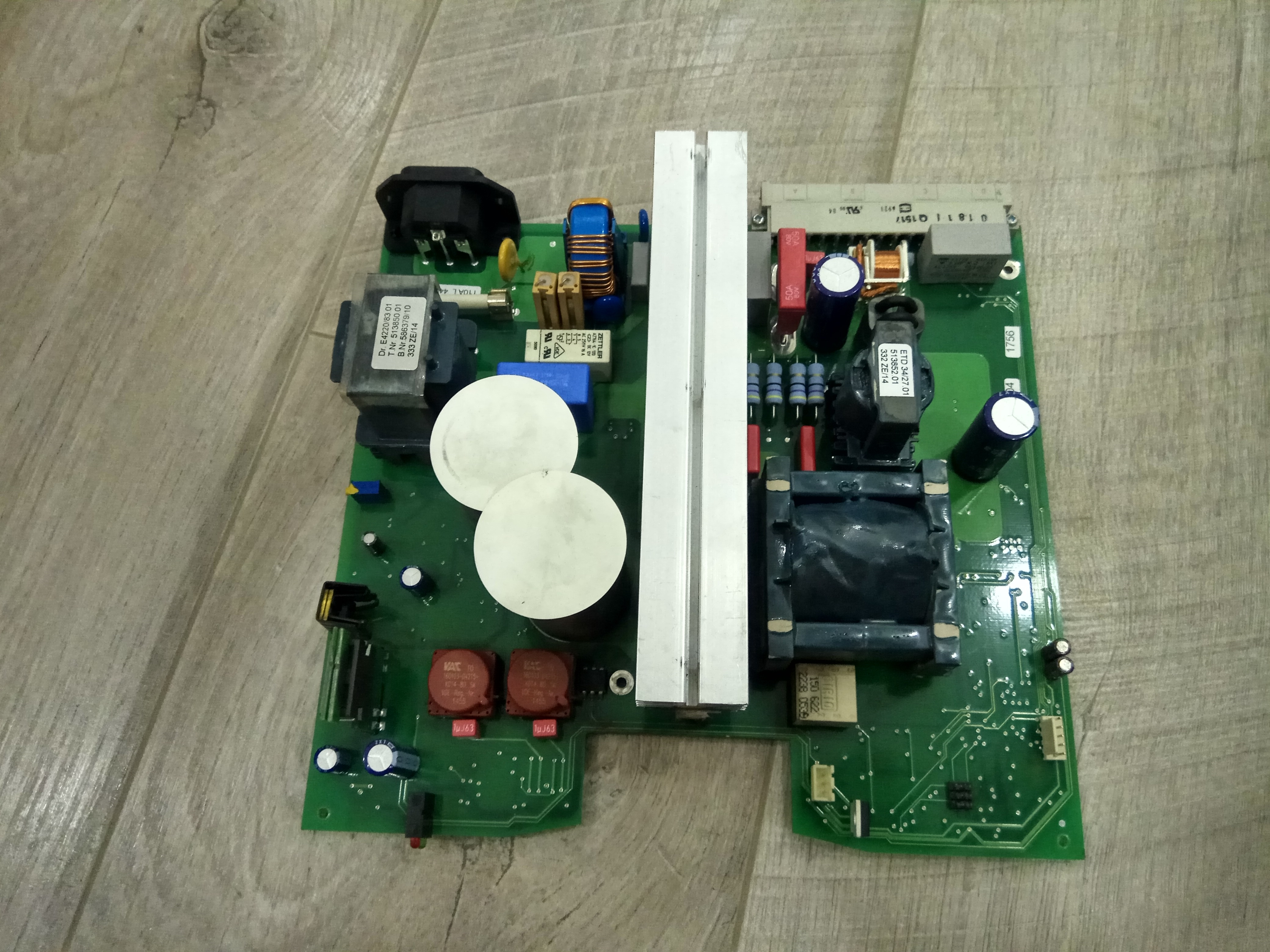

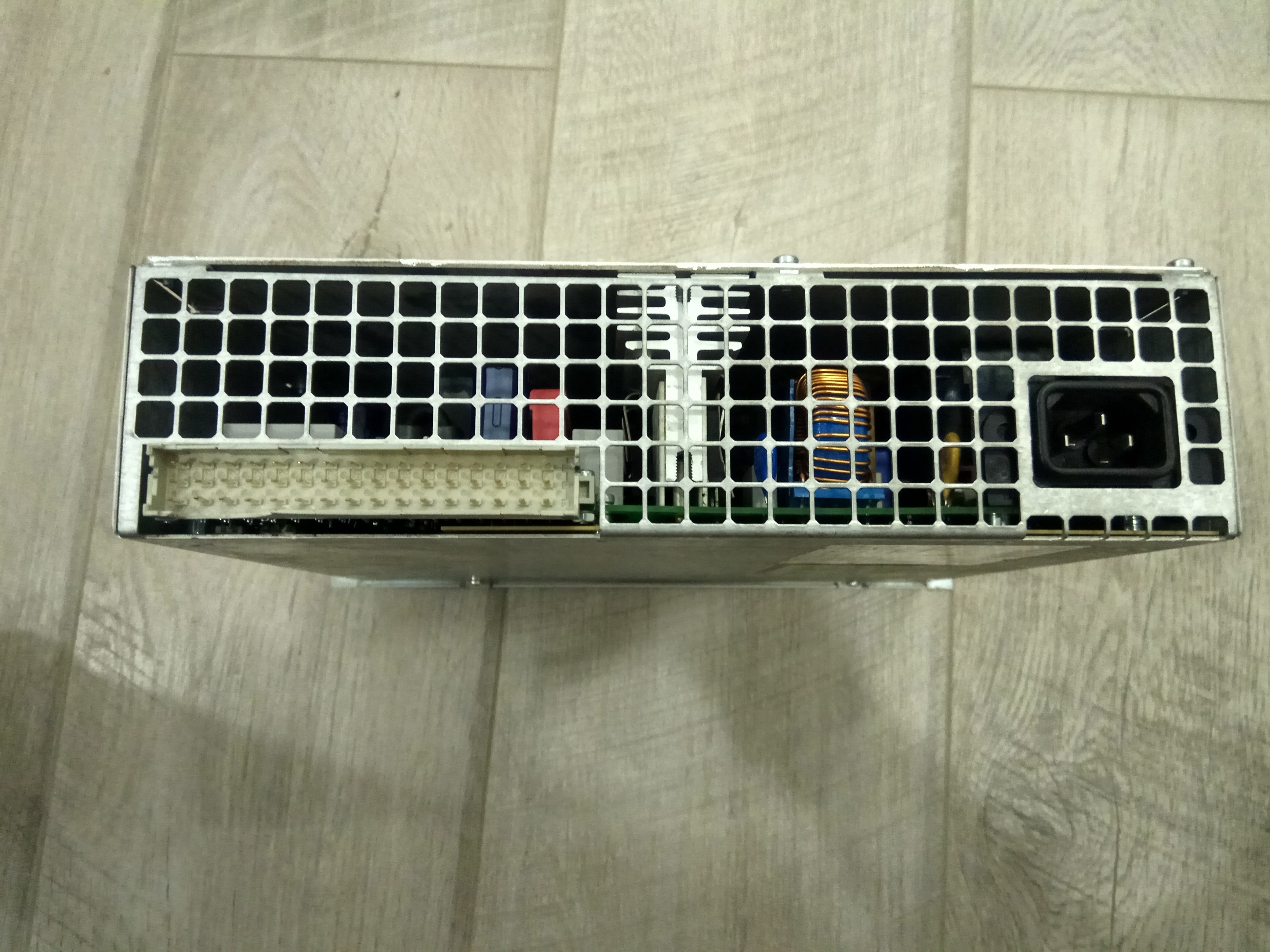

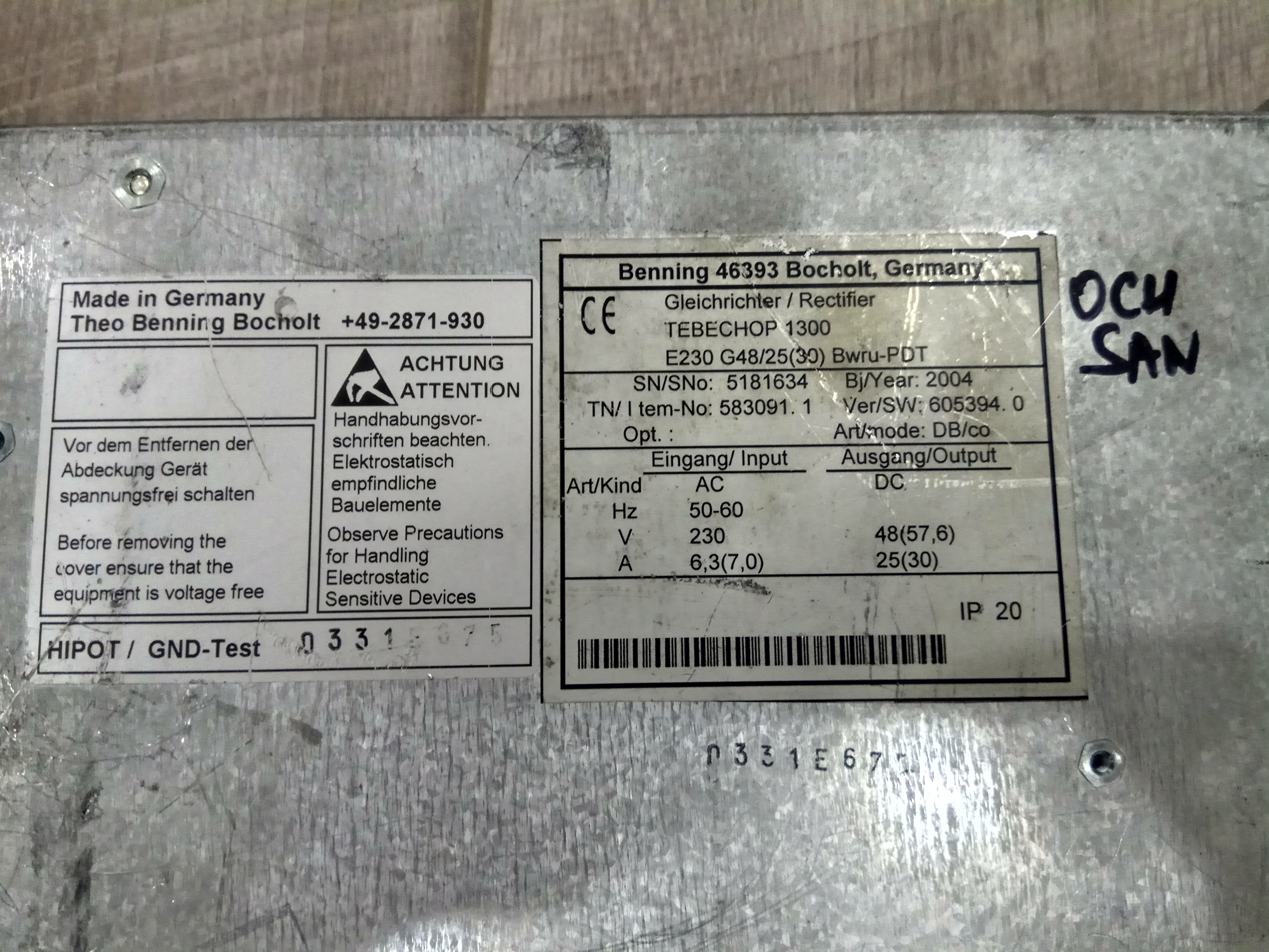

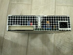

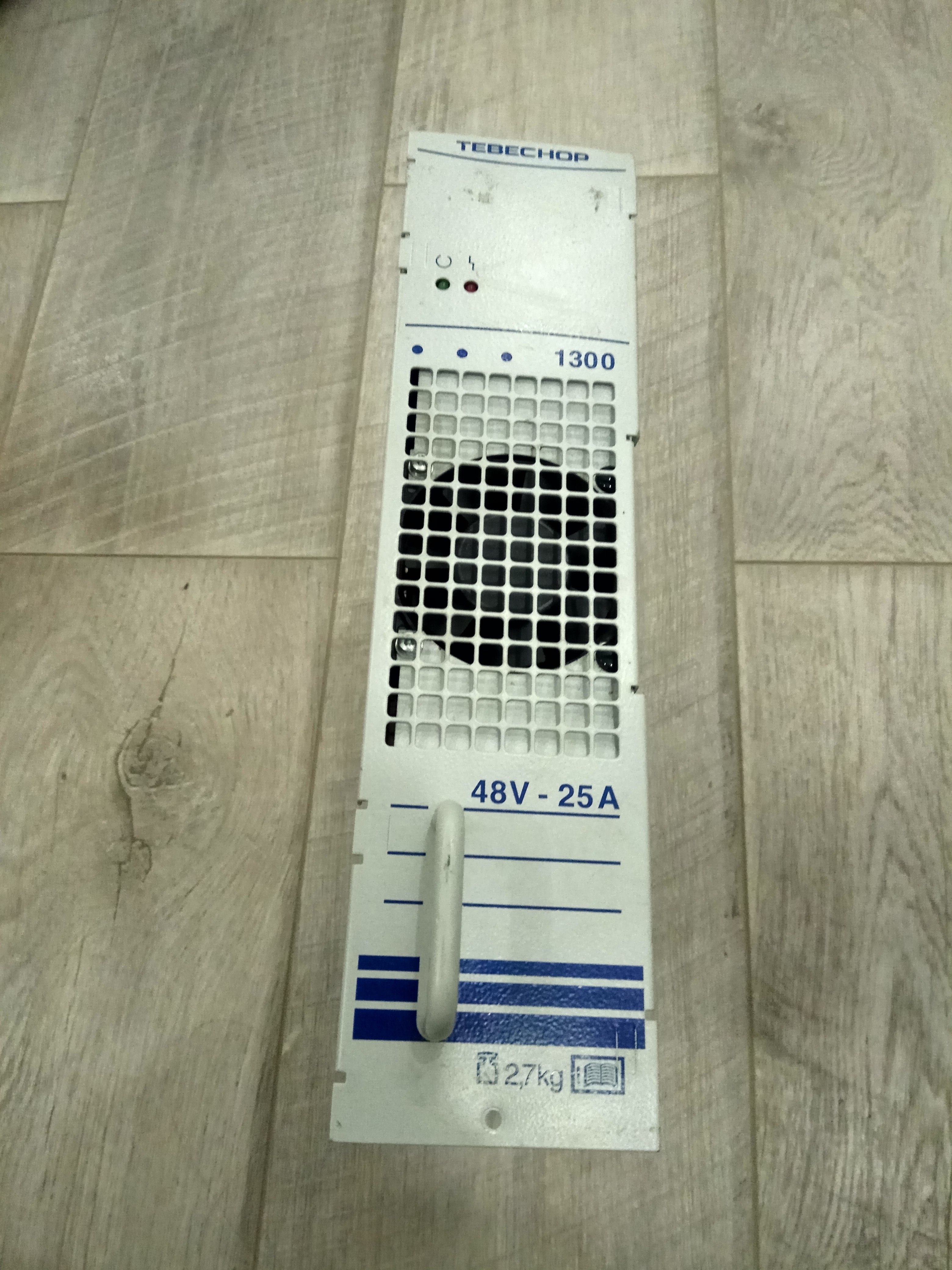

Может будет кому интересно.
Сейчас можно практически за копейки купить мощный блок питания на 48В 25А. TEBECHOP 1300 48V 25A

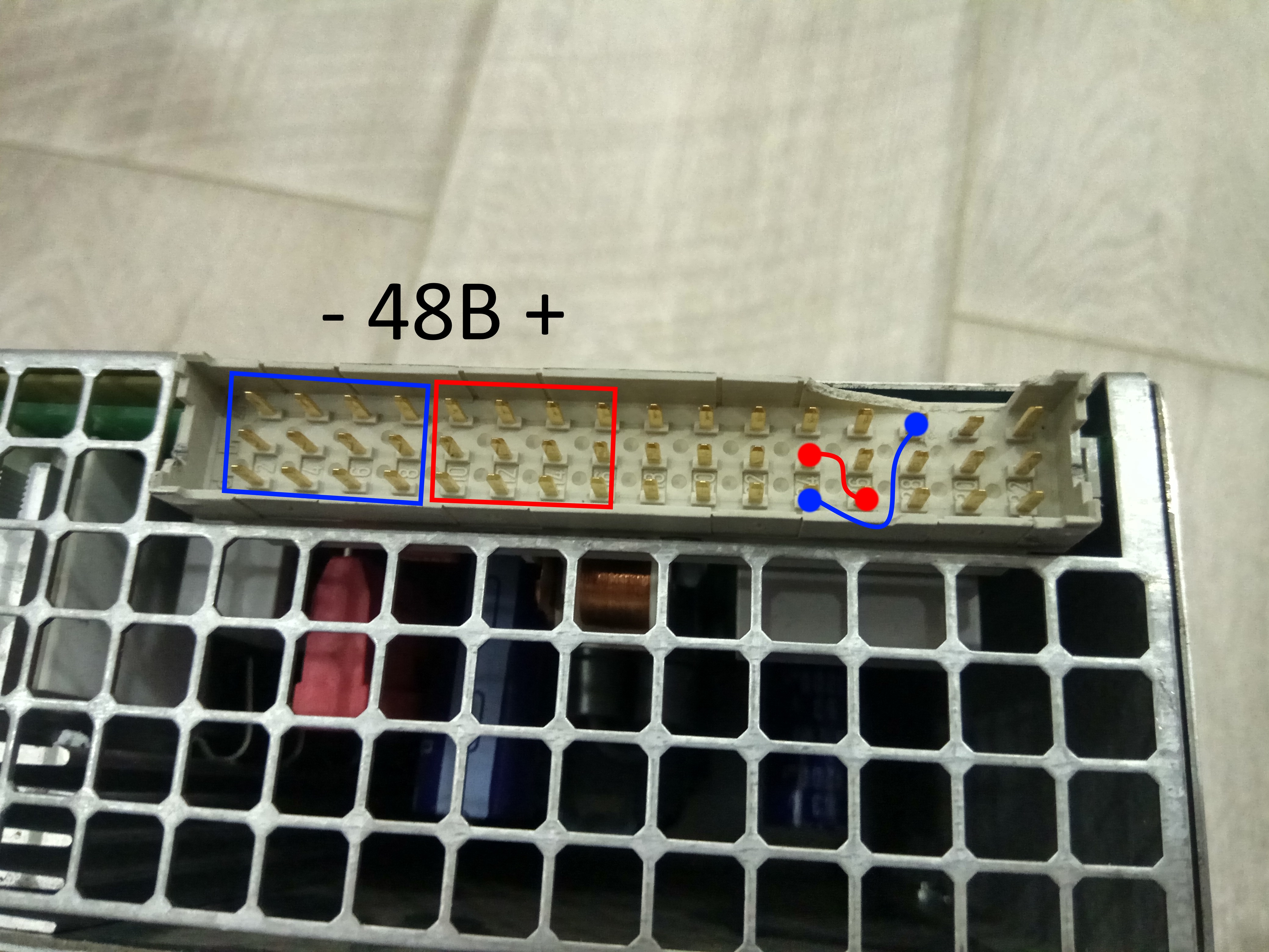

Для включения блока нужно соединить следующие контакты:
b24 - d26
d24 - z28
Распиновка:
Выход
dbz 2-8 -> -48B
dbz 10-16 -> +48B
Дежурное напряжение +5В
d24 -> -5B
b24 -> +5B
Включение выходного напряжения 48В
d26 -> enable +5B
z28 -> enable -5B
И внутренности.

большой он?
Дмитро
Сообщения: 857
Репутация: 1139
Откуда: Киев
Re: Мощный блок питания 48V 25A
Сообщение Дмитро »
sima8520 писал(а):большой он?
240х220х60
Реальный вес 3.2 Кг

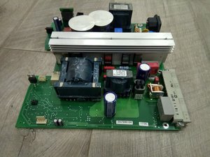

Astra0001 писал(а): ↑03 июл 2020, 18:34 Владельцы этого блока питания подскажите куда что впаять чтобы регулировать напряжение и ток.
Приветствую всех и в частности Astra0001. Изменить напряжение до 71В так просто нельзя, там конденсаторы только на 63В.
Теперь на счет регулировки тока и напряжения. Просто крутилкой не сделаешь, там за всем следит МК Atmega8l, нужно менять резисторы не только в обвязке ОУ, но и в цепях АЦП МК, чтобы в защиту не уходил. На какое-то определенное изменять можно, но не оперативно во время работы.
Кстати МК там не залоченный, если умеете можно написать программу и будет делать то что Вам нужно. У меня есть схема холодной части, срисовывал сам, пишите мне, могу поделиться.
Все, что описал сам хочу сделать. Там есть выведенный интерфейс UART и I2C, можно и дисплейчик поставить какой-то. Если что получится напишу о результатах.

Еще, на плате есть один резистор ммногооборотный (на фото видно) подстроечник им регулируется напряжение.

Синий вертикальный, этот Вы имеете ввиду? Он регулирует напряжение PFC, в норме 375 Вольт. Регулировок по току и напряжению там нет. Напряжение и ток регулирует Atmega8 двумя ШИМ каналами. Можно их отключить и вместо них впаять два переменных резистора, то все будет регулироваться, только срабатывает защита при 42 Вольт, примерно, нужно помянять резисторы в цепи АЦП МК. А самый лучший способ поменять прошивку на свою. В схемах разбираетесь, Вам чем-то поможет схема? У меня прошивка еще не готова, отвлекся на другое.
А Вы хотите зарядное сделать или для чего регулировка напряжения и тока?
