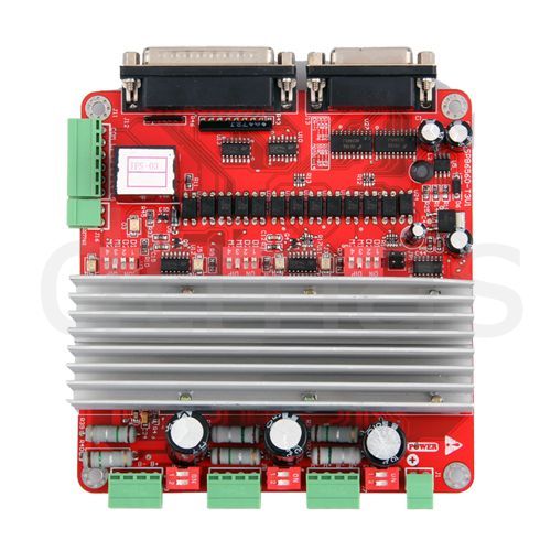

Было куплено:
- красный контроллер на TB6560 на 3 оси (заметьте что данный контроллер немного отличается от более распространенных красных контролеров на TB6560 - на глаз отличие видно что рядом с LPT портом есть еще какой то черный порт):
- гибридный шаговый двигатель 42BYGH801 - http://www.wantmotor.com/ProductsView.asp?id=156&pid=80
Отличием этого контроллера было отсутствие на него документации, все найденная документация касалась похожего контроллера (который без дополнительного черного порта) - поэтому пришлось настраивать на его основе, так как скорее всего они должны быть идентичны.
Подключил двигатель к оси Z:
Настроил порты в Mach3:
Попытки менять координаты в главном окне Mach3 ни к чему не приводят, попытка управлять двигателем вручную тоже - светодиод оси Z моргает - двигатель стоит (кстати ось заблокирована).
Контроллер запитан лабораторным бп на 27В:
Помогите разобраться!!!
Или хотя бы укажите в какую сторону двигаться!

Возможно надо просто поменять пины.
Для начала ищем пин шага. Меняем настройку Step Z и пробуем ездить осью, как только находим нужный пин, ищем пин направления.
При включении станка в программе оси фиксируются? Просто может быть не правильно настроен пин Enable. В инструкции есть что-нибудь про него?

в смысле оси фиксируются? - при подаче напряжения на контроллер ось на двигателе блокируется (но руками прокрутить можно с усилием), при манипуляциях в программе ничего не меняется
документации нет - использовал документацию по похожему контроллеру - https://docs.google.com/open?id=0BzIO0u ... UlhNm9GZGs
Кстати там написано:
"Включаем питание контроллера. Снова нажимаем в главном окне клавишу «Cброс» (Reset), чтобы рамка вокруг нее светилась зеленым цветом. В этот момент двигатели должны зафиксировать свое положение и слегка зашуметь."
После включения питания рамка продолжает мигать, с двигателем ничего не происходит.

Поставь Xenable (или любой из других Enable) на пин 1. Если не заработает, поставь ему invert.

Cosmologist писал(а): После включения питания рамка продолжает мигать, с двигателем ничего не происходит.
Мож комп думает, что Estop включен? Правильно ли прописал пин на эту кнопку и уровень сигнала с нее?

У меня наметился заметный сдвиг :hehehe: - поигрался с настройками и двигатель стал подавать признаки жизни, при ручном управлении по оси Z - двигатель реагирует, конечно я бы не назвал это движением - он гудит издает звуки и поддергивает осью.

Для Z пины заданы правильно, но что значит Step port 1 и Dir port 1? Это же должен быть порт 0, у тебя ведь только один ЛПТ. Попробуй поставить 0. Кстати, адрес его правильно прописал в конфиге? Не знаю как у тебя, на моем контроллере кнопка Estop висит по моему на 13 или 15 ноге, но никак не на первой, и о5 же нулевой порт должен быть.
Мануал какой-то кривоватый в плане номеров портов, или я чего-то недопонимаю...
Сообщения: 22776
Re: Помогите новичку запустить двигатель
Вроде в Мач нумерация начинается с 1, а не с 0. Поэтому порт №1 нормально.
С пином Enable опять таки не понятно.
Поставь Output signals - Enable1 галку enabled пин 1 порт 1. Если ось не закрутиться, то поменяй ему Active low.

Да кстати, насчет Enable. На моем то контроллере они не выведены (он более примитивен, чем твой, ради удешевления), а у твоего очень может быть. А в Маче все Enable отключены. Может быть и так, что бедняга ждет эти сигналы, а ты их ему не даешь.

Скорее всего используется порт 1 - где стоит 0 - это я скорее всего натыкал когда отключал лишнее :)
Итак:
- вешал Estop и на 13 и на 15 пин - никаких изменений - двиг дергается, если не стоит Active low - вообще никак не реагирует
- Enable1 установил на порт 1 и пин 1, менял Active low - ничего не меняется - двиг дергается
Я заснял видео что происходит с двигателем - может оно внесет ясности в процесс
http://www.youtube.com/watch?v=rEx7gJaW ... e=youtu.be
Прошу прощения за качество и портретное расположение - пришлось снимать одной рукой, а другой управлять осью :)
Сразу хотелось отметить - что двигатель пытается всегда крутиться в одну сторону, несмотря на то что второй раз я пытался двигать осью в обратном направлении.
