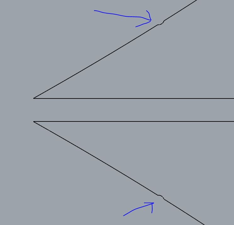

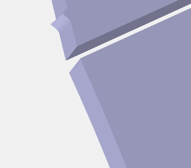

Виктор2802 писал(а):Края детали частично оказались с малкой (т.е. косой срез).
Так ведь и модель такая, всё правильно вы вырезали, согласно предоставленной модели:
Capture.JPG (4116 просмотров) <a class='original' href='./download/file.php?id=156062&mode=view' target=_blank>Загрузить оригинал (18.77 КБ)</a>
Capture1.PNG (4114 просмотров) <a class='original' href='./download/file.php?id=156079&mode=view' target=_blank>Загрузить оригинал (12.84 КБ)</a>

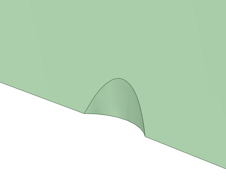

Вы хотите вырезать по нижней траектории? Но она вся какая-то неправильная.
Capture2.JPG (4114 просмотров) <a class='original' href='./download/file.php?id=156084&mode=view' target=_blank>Загрузить оригинал (25.72 КБ)</a>
Если это раскрой фанеры, а не 3D-резка фанеры, то лучше чтобы вам предоставили модель в соотв. формате (dwg, dxf, ai и т.п.).

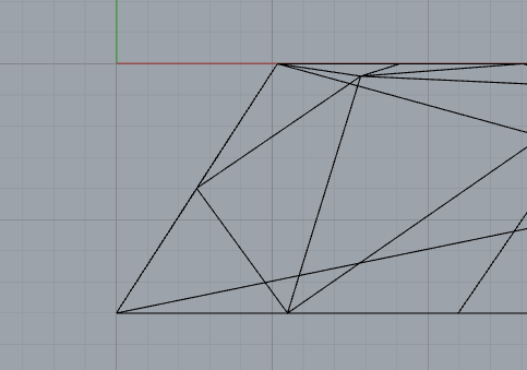

ага, ТСу нужна 3D-резка 3D-модели, но из фанеры, а не просто раскрой, вечером не понял в чем суть, Виктор2802 пробуйте с этой исправленной моделью в риновском формате из мегакривого STL'а, у меня предварительный профайлинг и 3D Horizontal Finishing получился отлично.
Но я лишь привел модель в юзабельный для кама вид, геометрию, в том числе оригинальные полу цилиндрические вырезы на нижней части не трогал:
Capture3.JPG (4076 просмотров) <a class='original' href='./download/file.php?id=156139&mode=view' target=_blank>Загрузить оригинал (19.52 КБ)</a>
Архив прилагаю.
