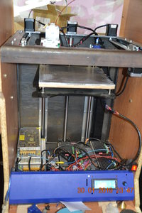

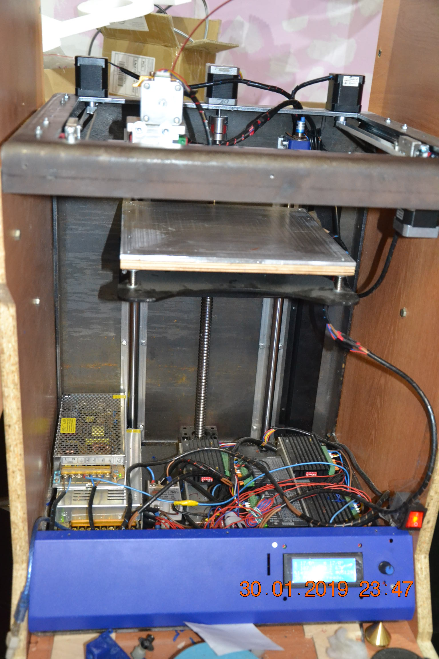

Привет.
Запустил свой долгострой.
Начинал наверное как и многие да я сейчас за 50уе из ржавой арматуры и досок сделаю лучший принтер на свете.
Первые два образца не дожили даже до запуска отправились на свалку.

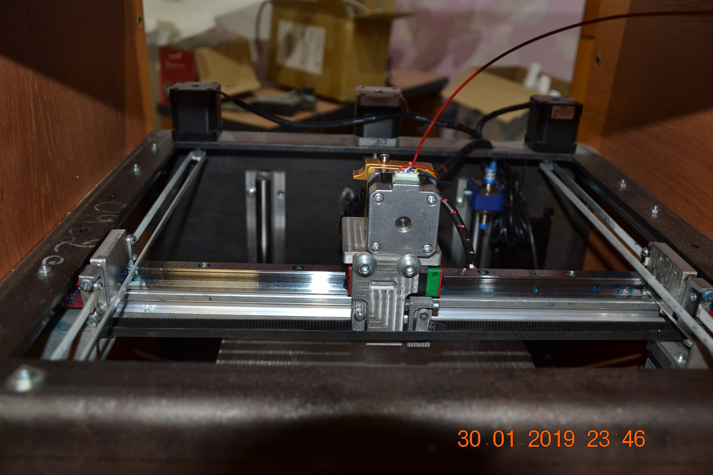

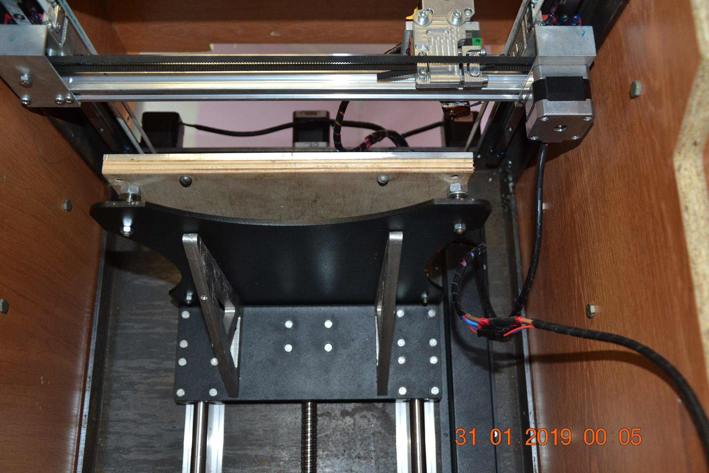

Рабочее поле 240*240*400+-

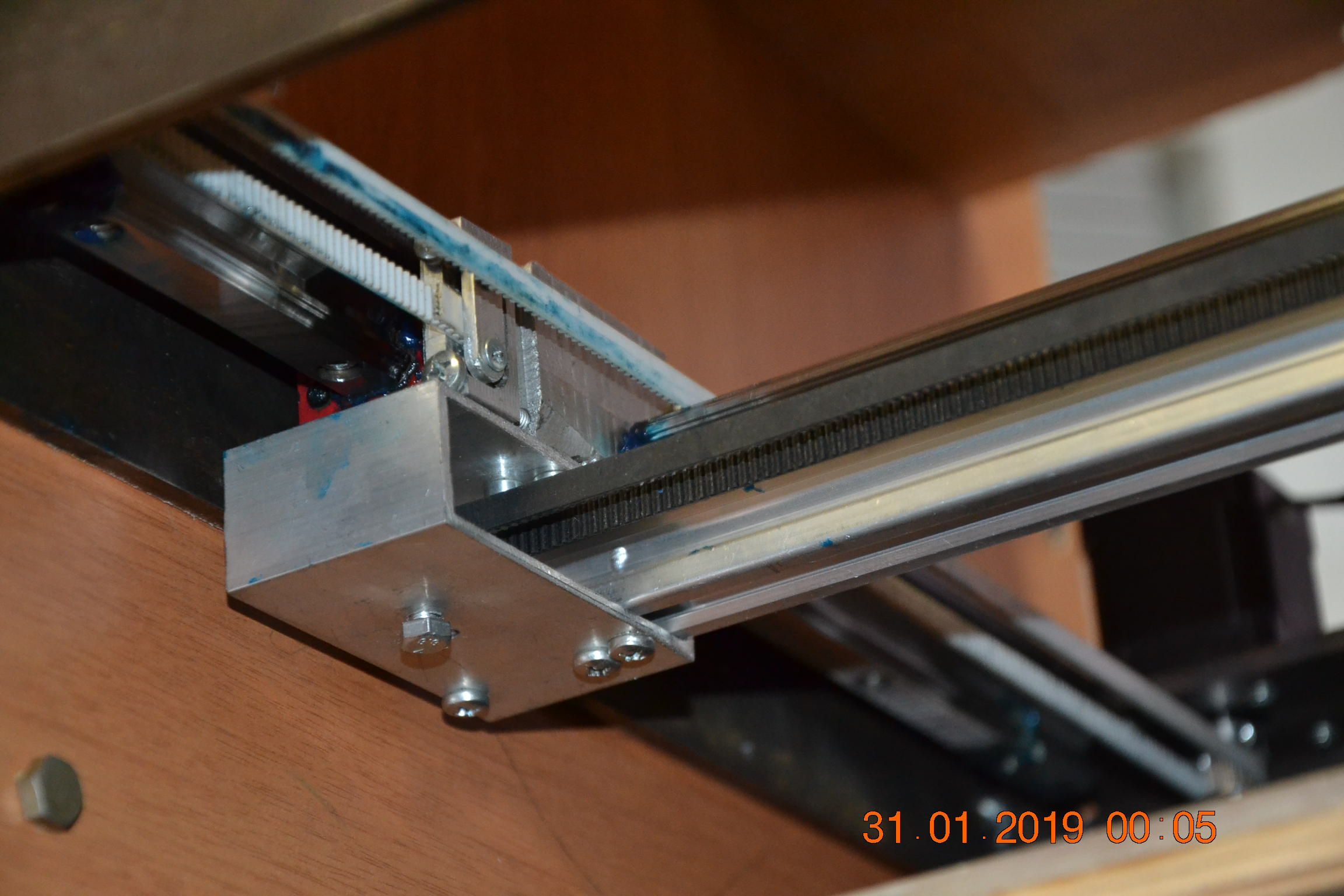

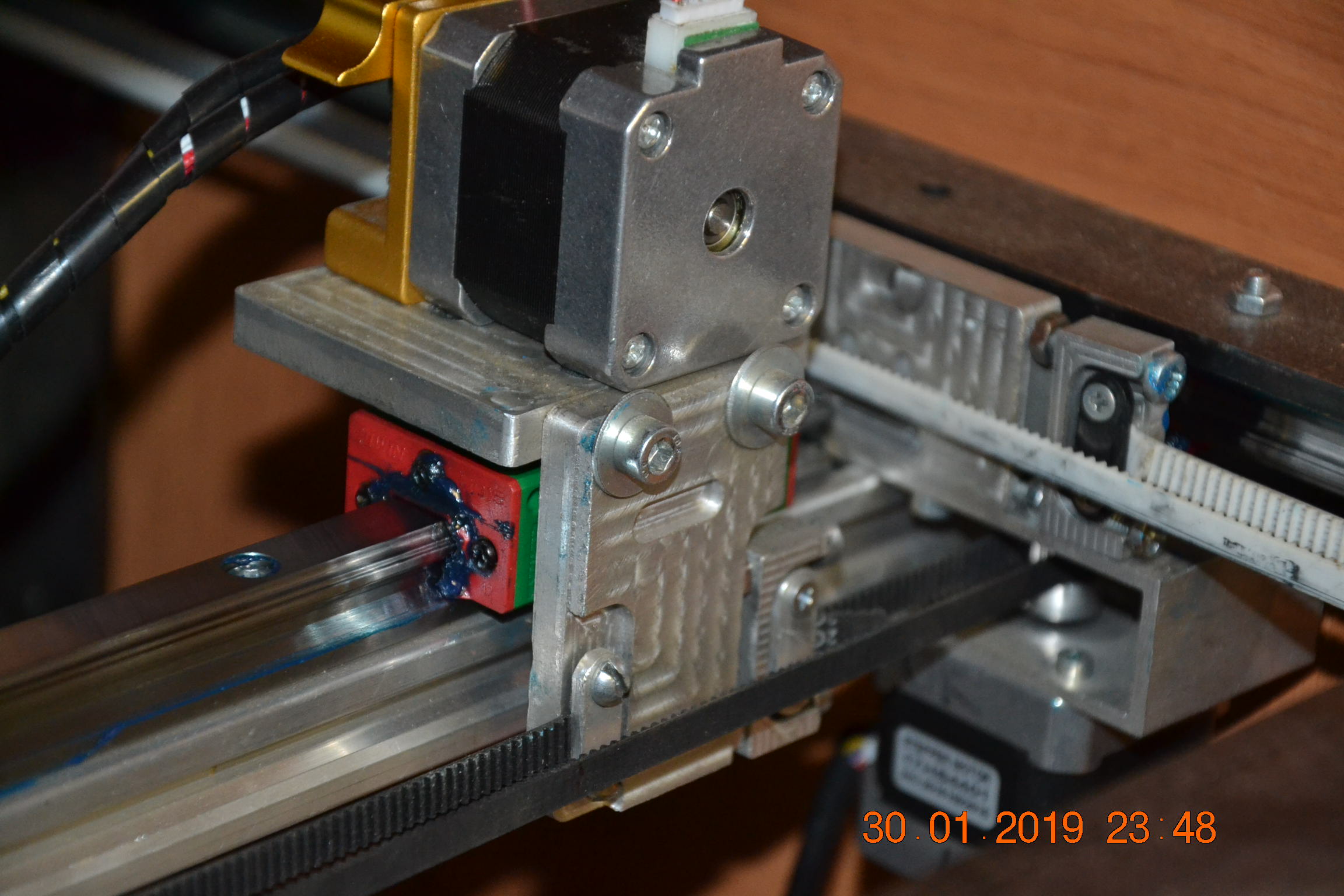

стальная рама 5мм, по z sbr16 и 4 каретки, швп 1605, по остальным осям hiwin15. стол: фанера 12мм в ней выбрана ниша под стекловату, к ней прикручена пластина алюминиевая 6мм в которой выбрана ниша под нагреватель.

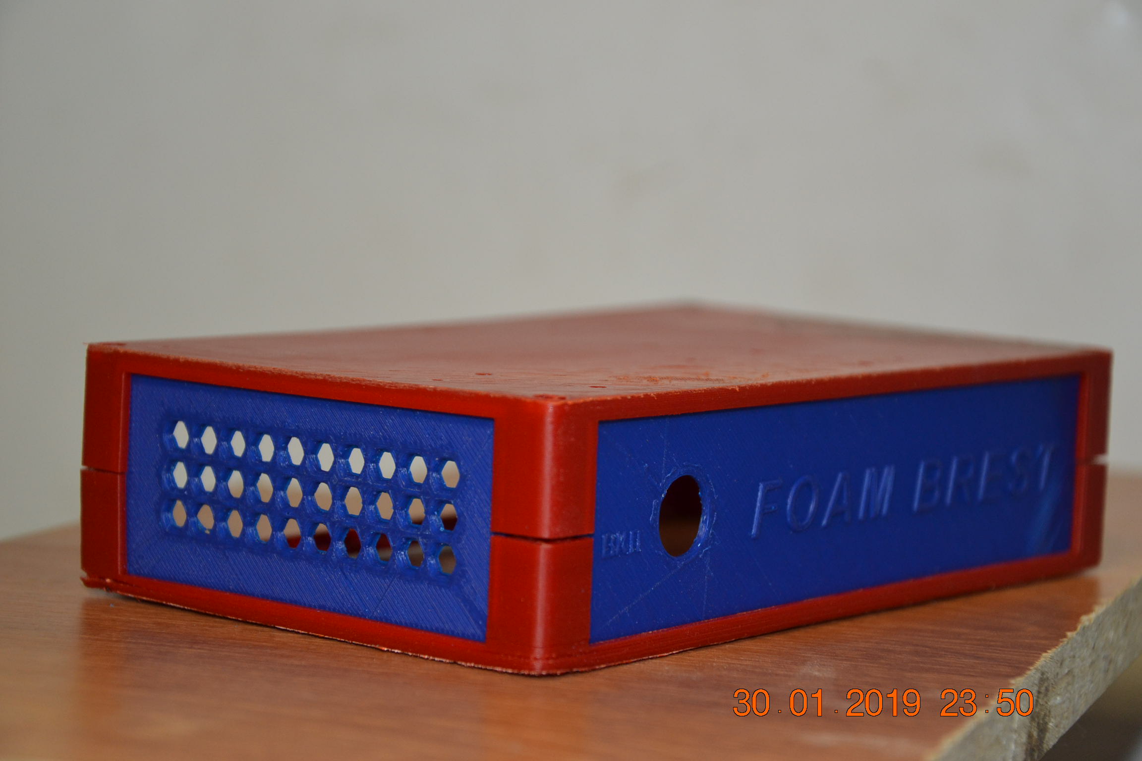

ремни 6мм со стальным кортом по x, по y с нейлоном. Первые образцы работ выкладываю) пока учусь. Печатаю на 200-350мм/c ускорения 2500. внешний периметр 100-130мм. в работе пока только ABS побывал, печатаю без охлаждения. Вначале пробовал на синий скотч печатать, но углы у крупных моделях отслаивались, сейчас напечатал крышку корпуса 180*110 на клей БФ-2+спирт 1к1, вышло супер, не оторвать пока стол не остынет. Нагрев стола долгий, все таки алюминий почти 5мм толщиной, решил проблемму накрывать утеплителем в процессе нагрева, за 7-9минут до 110гр, при печати температуру держит стабильно.
Ставлю цель выйти на 450-500мм/c ускорения 3000-3500 для этого:
Буду колхозить самодельный хотенд из бронзового и нержавеющего прутка, переделаю в h-bot с движками большей мощности, экструдер сниму с головы, вентиляторы охлаждения будут установлены на корпусе а не на подвижных элементах.
Попробовал сделать дешево но понял что выходит г. на палочке, решил сделать дорого.
понравилось: тяжелая махина, применение рельс и швп.
не понравилось: скорость печати. Первые модели я с дуру запустил на 200-300мм и потом не смог смотреть как он ползает на 60-80(

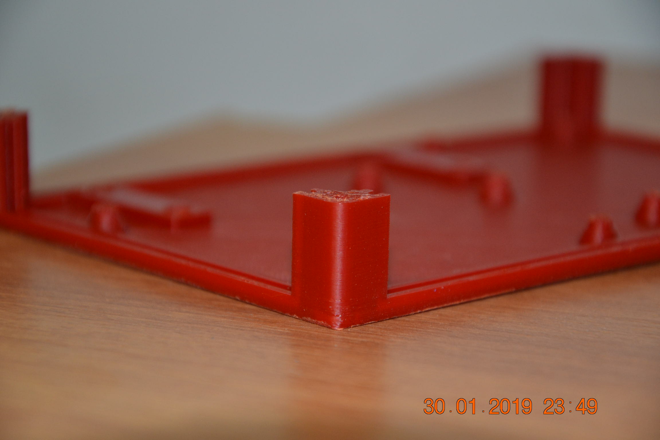

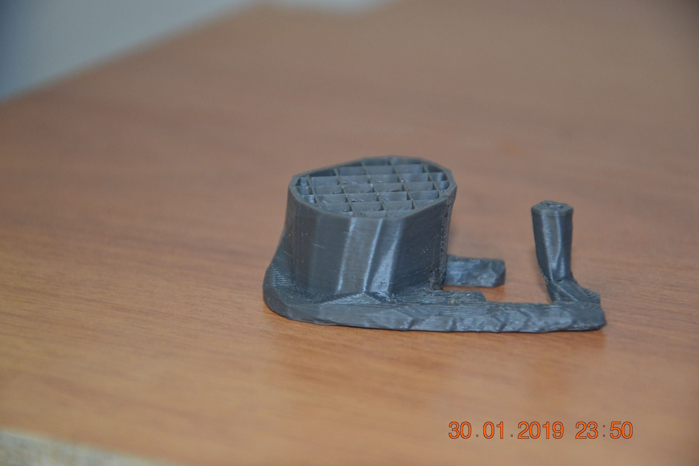

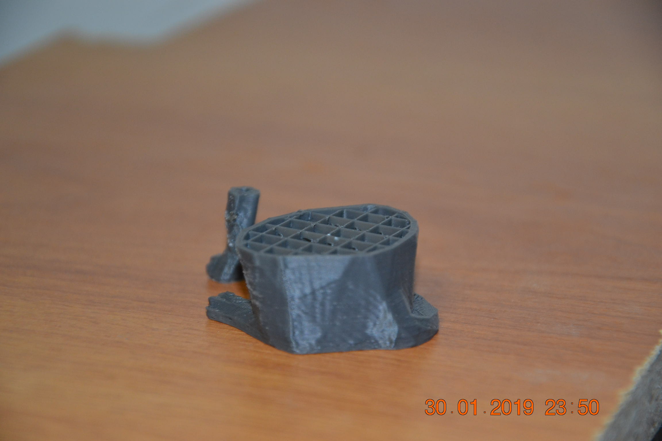

не хватает обдува на мелких деталях, плывут. сопло 0.4 слой 0.2 скорость 250 (5420 просмотров) <a class='original' href='./download/file.php?id=155814&mode=view' target=_blank>Загрузить оригинал (255.94 КБ)</a>
скорость 300, сопло 0.4, слой 0.2 ножки у кота поплыли, заполнение с недоэкструзией (5420 просмотров) <a class='original' href='./download/file.php?id=155815&mode=view' target=_blank>Загрузить оригинал (256.61 КБ)</a>

верхняя крышка на БФ-2 со спиртом (5420 просмотров) <a class='original' href='./download/file.php?id=155816&mode=view' target=_blank>Загрузить оригинал (285.41 КБ)</a>
