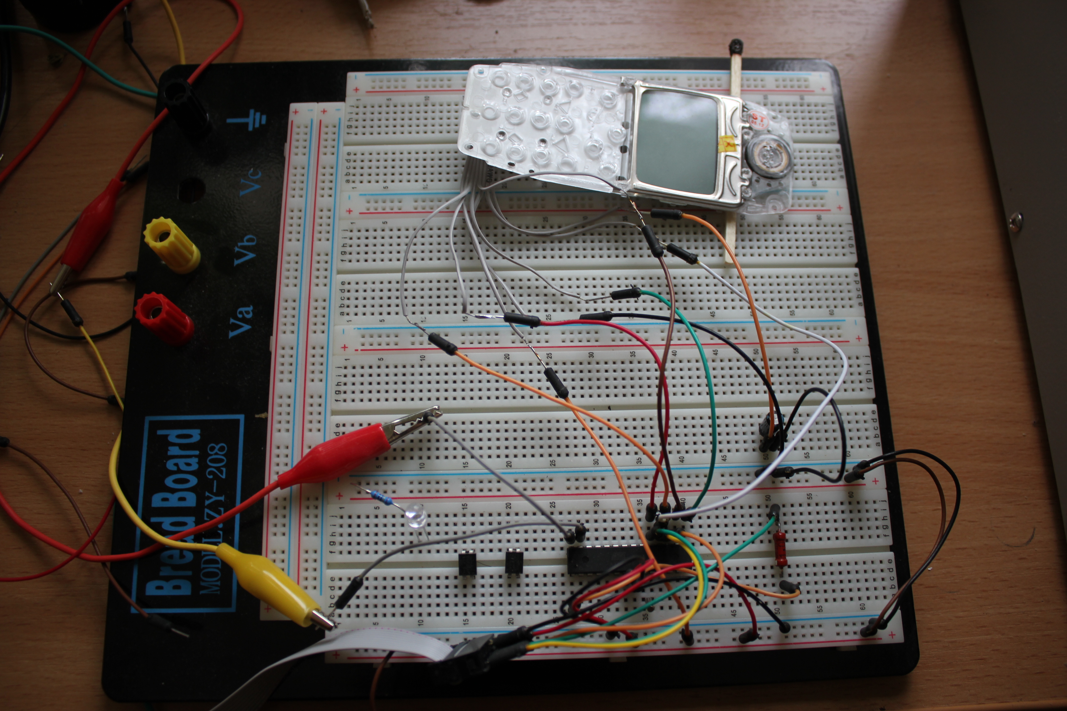

Сообщение Rafiq »
Кстати, очень удобная макетная плата, жаль только, для SMD не годится :D
IMG_1438.JPG (4358 просмотров) <a class='original' href='./download/file.php?id=8420&mode=view' target=_blank>Загрузить оригинал (2.66 МБ)</a>
