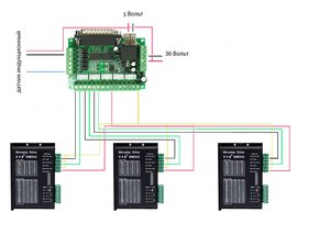

Привет всем. Решил построить бюджетный станок чпу. Заказал на Али электронику. Все пришло, установил Mach3, все соединил и настроил как учили на просторах инета. Что поразило, что движки ожили сразу. 2 движка на оси Х, один на Y, и на Z тоже один. Вот беда. Не срабатывает енейбл и концевики (датчики индуктивности). Скажите пожалуйста, что не так сделал.

Что характерно двигателя всегда находятся в удержании, сколько не жми на резет. При контакте с металлом лампочка датчика индуктивности срабатывает, но двигатель не останавливает.

Энейбл - это сигнал который подаётся на драйвер, чтобы тот запустился и начал держать или крутить двигатель. Если он вообще не подключен, то драйвер всегда держит или крутит. Энейбл появляется, когда с ресета снимаете, то есть он мигать должен перестать. Тогда энейбл есть. Если ресет мигает - то энейбла нет.
ProAlex писал(а):Датчик индуктивности я включал и в обычном режиме и в режиме ектив лоу. Хотя и без датчиков индуктивности двигатели не снимались с удержания.
А как связан датчик и снятие с удержания? Алгоритм какой предполагается?

Я и имею ввиду что двигателя или крутятся или находятся в удержании сколько не жми на резет. Я подключил индуктивный датчик, настроив его как датчик хом, потом на жимаю кнопку ехать домой. Двигателя начинают крутится, я подношу индуктивный датчик к металлу, т.е. как я понимаю одна из осей должна остановиться, но нет двигателя крутятся до тех пор пока не доедут до координат 0,0,0.

Не ту кропку жмёте. ref all home надо.

Попробую сделать как Вы сказали. Но почему двигателя с удержания не снимаются когда нажимаешь резет? Вообще когда включаешь комп, подключаешь интерфейсную плату к питанию, двигателя не должны сразу стоять в режиме удержания? Только после нажатия резет?

Да, пока мигает не должны на удержании быть. Когда горит зелёным, должны встать на удержание.
Пин энейбла указан в настройках? Совпадает с тем что на плате?

А у меня всегда на удержании, или же крутятся когда на стрелачки жмешь. В настройках пин 14 энейбл стоит. Возможно чтоб плата была бракованная? Но почему тогда движки есть возможность крутить?*

Может кабель LTP нужен специализированный, я взял от какой-то старой оргтехники, даже не знаю от чего. Пробовал припаять больше проводков, но тогда плата совсем отказывалась работать.

Всем спасибо за помощь. Похоже было несправна интерфейсная плата. Недавно пришла новая и все заработало. Вот только есть один вопрос - когда нажимаешь на reset и двигателя снимаются с удержания на драйверах должны загорать я красные светодиоды?
