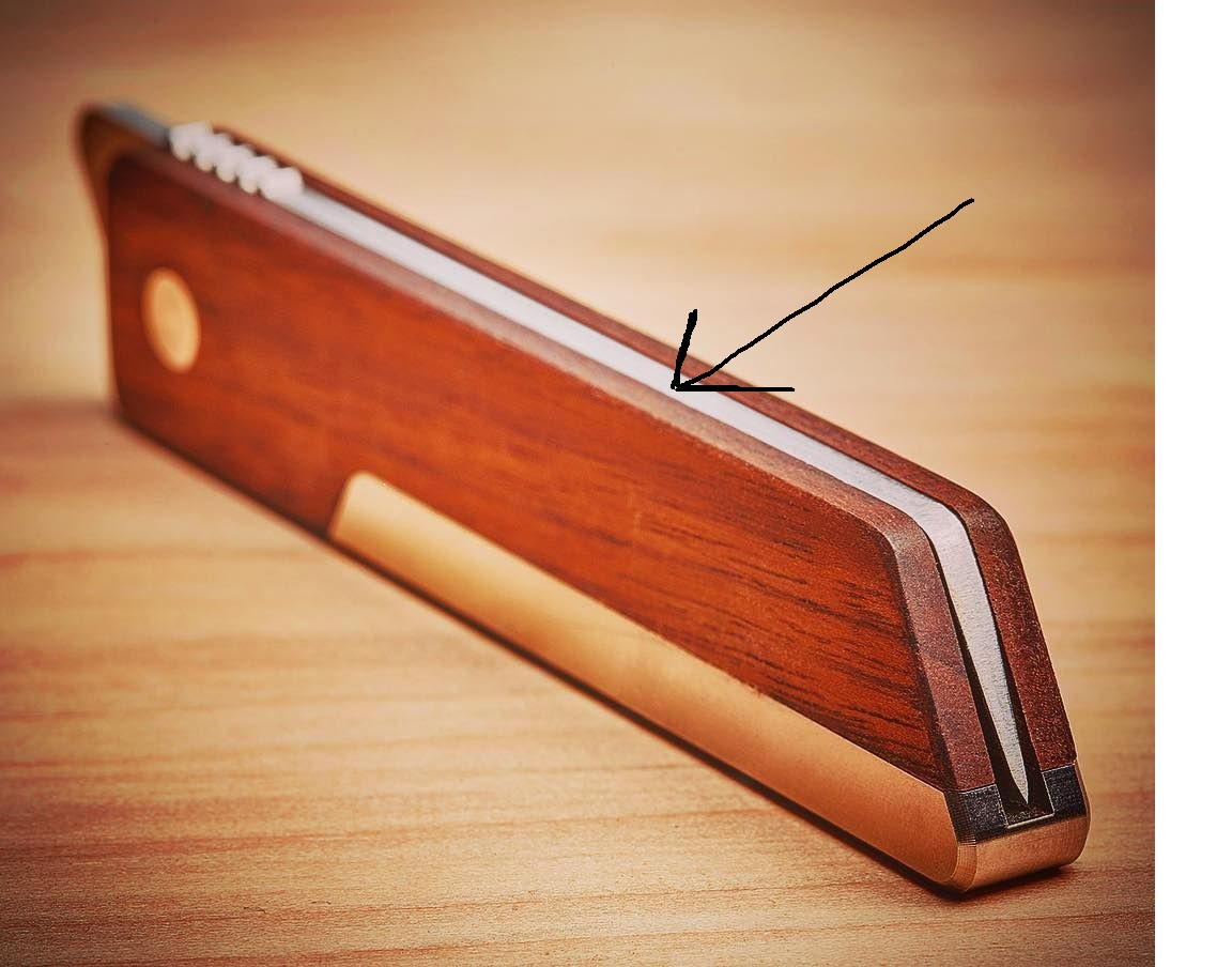

Здравствуйте уважаемые форумчане. Рад присоединиться к вам.
Прошу помощи в проектировании.
Или я не там ищу или не правильно вопрос формулирую. Весь интернет обрыл, но не нашел ответа.
Хочу сделать ручку для ножа складного.
Надо сделать прорезь шириной 5 мм в заготовке размером 40х40х150мм, рельеф соответственно вектору как на рисунке.
Направьте на путь истинный, а то уже мозг сломал.Или носом ткните. Простейшая задача то вроде, а вот не даётся.

Как ориентировочно должно выглядеть на выходе? Прорезь по какой оси и как расположена заготовка, чем прорезь и т.п. Ведь действительно не очень понятно.
Такого плана прорезь?
Untitled.jpg (5083 просмотра) <a class='original' href='./download/file.php?id=155149&mode=view' target=_blank>Загрузить оригинал (166.71 КБ)</a>

Именно такого! Фрезеровка сверху. Рельеф по Z.

В том то и задача, чтобы ручка цельная была. Да и не спортивно при наличии 3Д фрезера половинки клеить. Должно быть решение. Ручка такого плана: https://im0-tub-ru.yandex.net/i?id=efb8 ... c-srl&n=13
Тут важно по форме лезвия ручку делать.

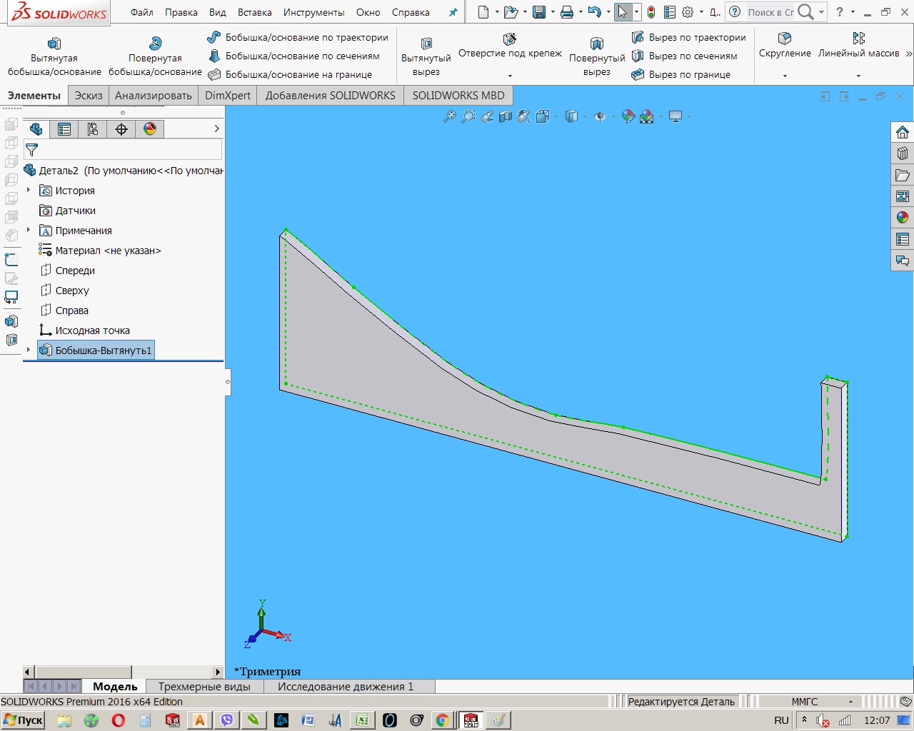

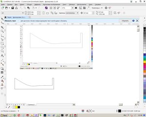

Рисуешь замкнутый вектор в арткам (4961 просмотр) <a class='original' href='./download/file.php?id=155749&mode=view' target=_blank>Загрузить оригинал (201.86 КБ)</a>
Вытягиваешь бобышку в solidwork (4961 просмотр) <a class='original' href='./download/file.php?id=155750&mode=view' target=_blank>Загрузить оригинал (232.03 КБ)</a>

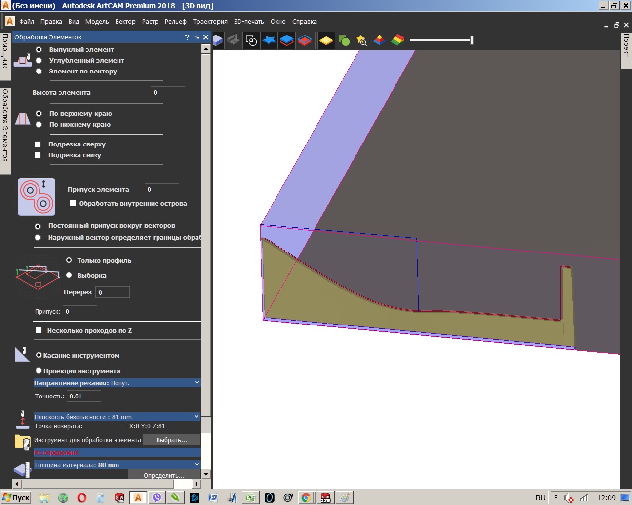

экспортируешь в арткам деталь stl - 3d обработка элементов (контур создать вокруг нее еще надо) (4961 просмотр) <a class='original' href='./download/file.php?id=155751&mode=view' target=_blank>Загрузить оригинал (205.5 КБ)</a>

Uda4LIVEc писал(а):Рисуешь замкнутый вектор в арткам
Какой-то странный у тебя арткам.

michael-yurov писал(а):Какой-то странный у тебя арткам.
Корел) ошибся, но можно и в арткам
