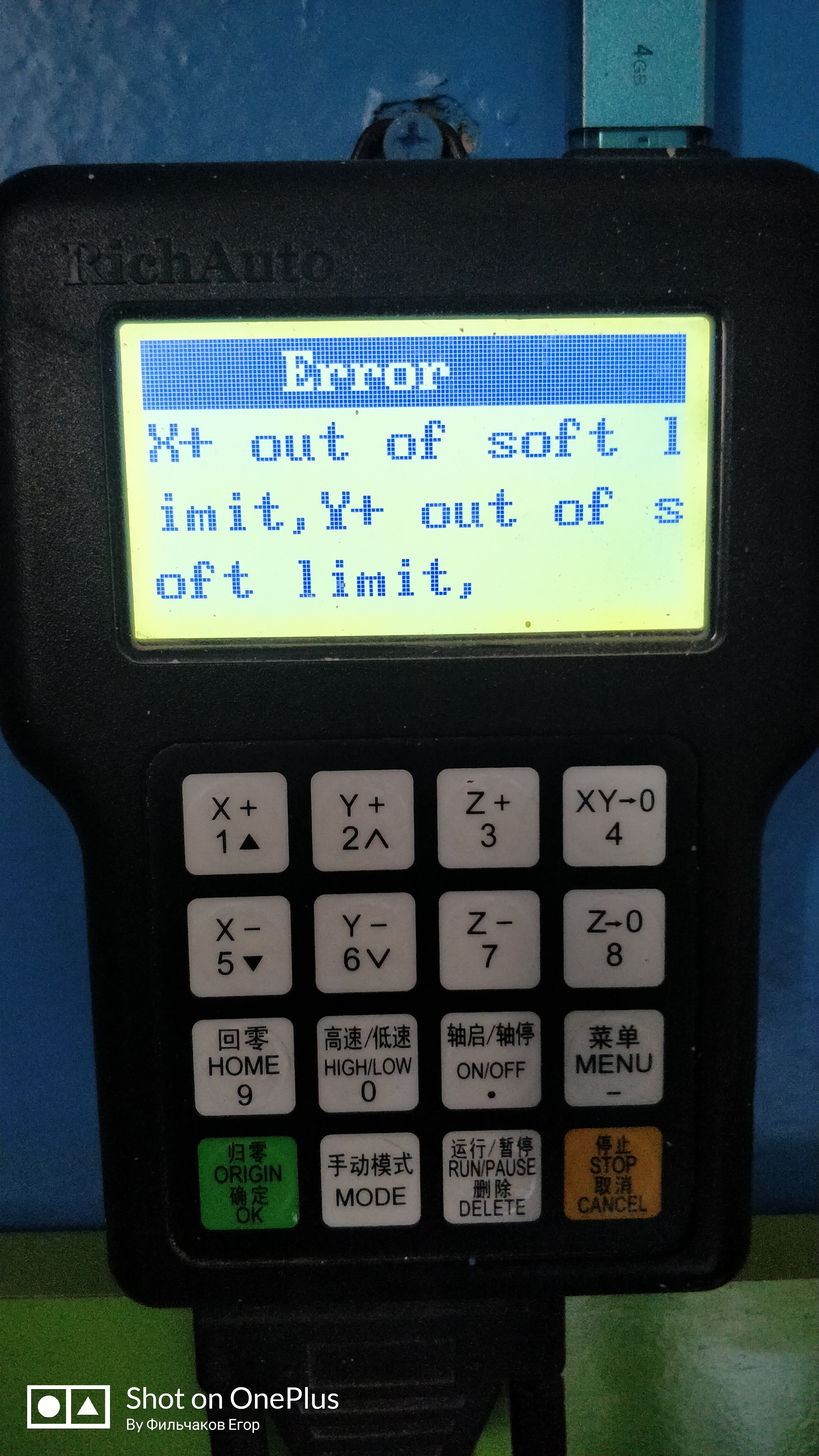

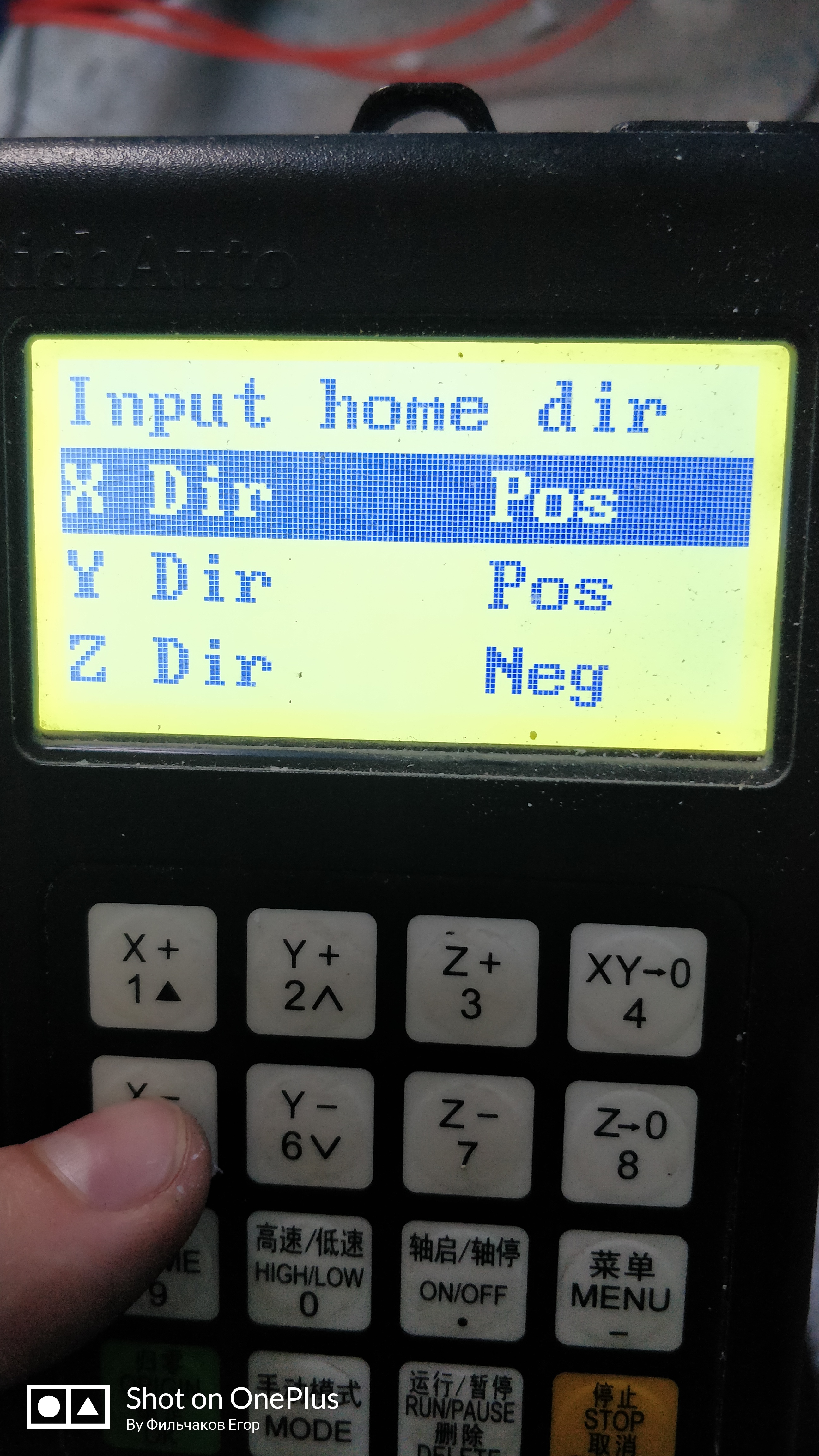

Привет всем!
У меня такая проблема после прихода домой не ходит станок, пришет х,у,zлимит. А если домой не делаю то по всем осям ходит но при запуске фаила пишет ошибку. Помогите пожалуйста

iMaks-RS
Сообщения: 1807
Репутация: 205
Настоящее имя: Maks
Откуда: От туда.
Re: RichAuto A11 не работает концевики по Х
Сообщение iMaks-RS »
Было подобное, но на пульте 5416, подробней не помню, проверь в настройках направления движения в дом и движение по осям (Direction)

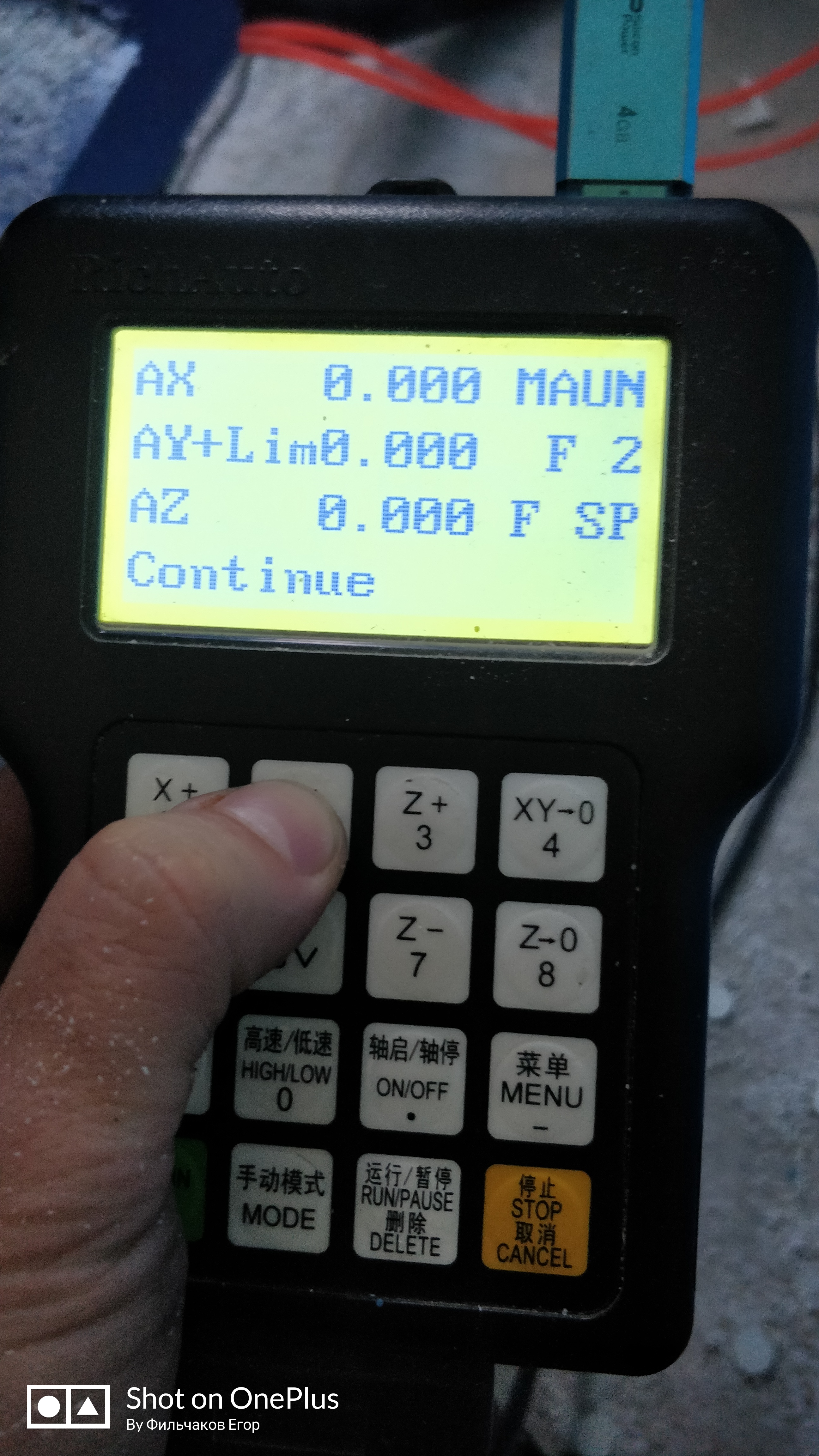

Сообщение Mustangxxx »
Вот что пишет когда нажимаю :(

iMaks-RS
Сообщения: 1807
Репутация: 205
Настоящее имя: Maks
Откуда: От туда.
На дружественном ресурсе есть отдельная тема, возможно там будет нужная информация :wik:
