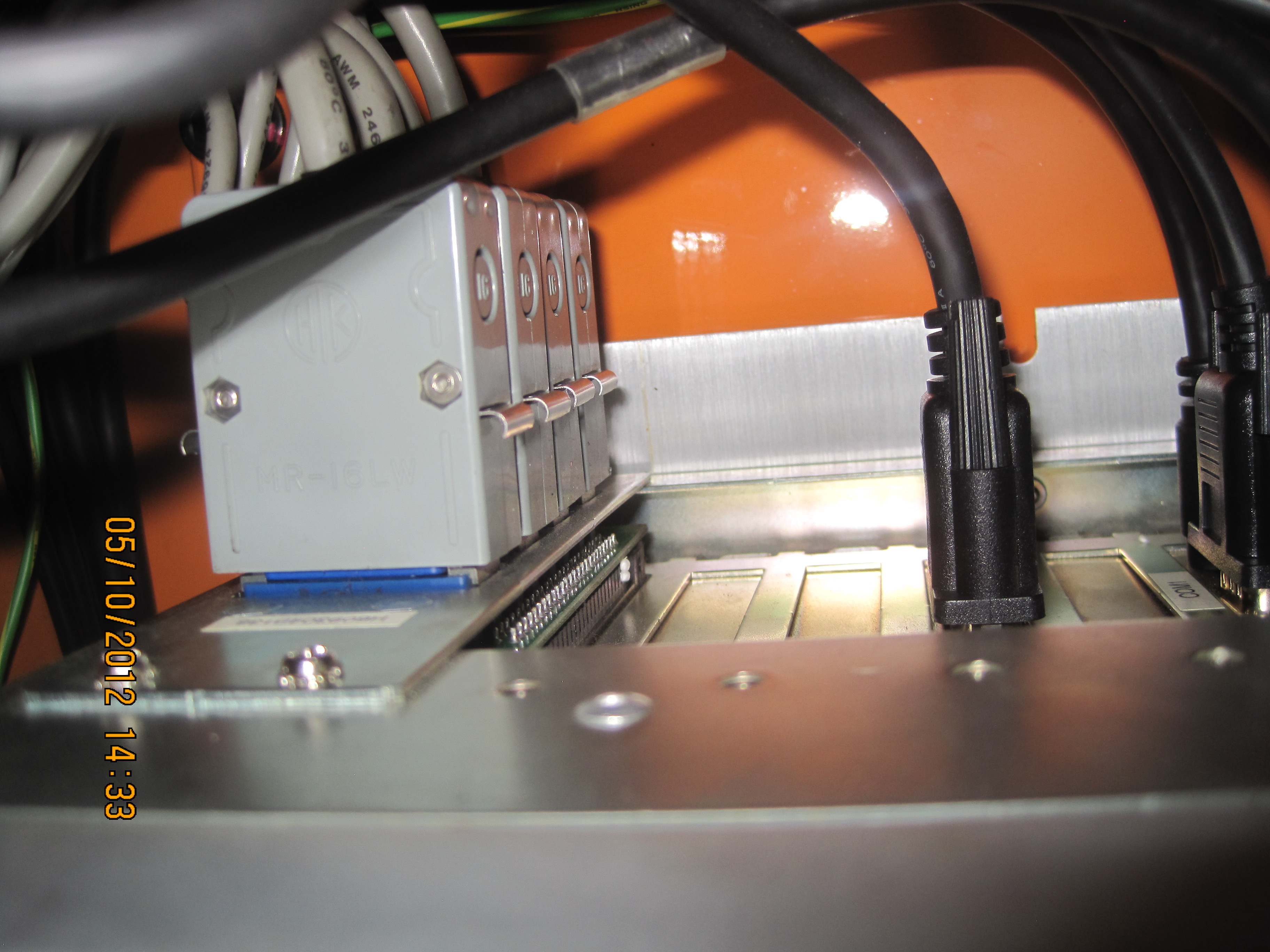

Pheminist
А где этот Auxiliary Output физически может находиться и как он должен выглядеть, в смысле разъем или как там это устроено.
Для меня великое открытие что М-коды у всех станков разные, кроме нескольких основных. Я же правильно понял?
Re: Датчик поломки фрезы. (Лазерный?)
Добавлено: 04 окт 2012, 19:40
Pheminist писал(а):Для меня великое открытие что М-коды у всех станков разные, кроме нескольких основных.
Это зависит от ЧПУ и станка из wiki "Технологические команды языка начинаются с буквы М." Тяжело уместить все возможные команды для всех возможных станков в 200 М команд.
Pheminist писал(а):А где этот Auxiliary Output физически может находиться и как он должен выглядеть, в смысле разъем или как там это устроено.
Сфотографируй свою стойку с разных сторон...
Добавлено: 05 окт 2012, 23:29
Pheminist
Фотографии внутренностей ящика сверху-вниз
стойка 001.jpg (4847 просмотров) <a class='original' href='./download/file.php?id=8347&mode=view' target=_blank>Загрузить оригинал (2.83 МБ)</a>
стойка 002.jpg (4847 просмотров) <a class='original' href='./download/file.php?id=8348&mode=view' target=_blank>Загрузить оригинал (3.2 МБ)</a>
стойка 003.jpg (4847 просмотров) <a class='original' href='./download/file.php?id=8349&mode=view' target=_blank>Загрузить оригинал (2.13 МБ)</a>
еще есть разъемы
стойка 012.jpg (4847 просмотров) <a class='original' href='./download/file.php?id=8350&mode=view' target=_blank>Загрузить оригинал (2.21 МБ)</a>
на консоли никаких разъемов нет.
Крупные планы:
стойка 005.jpg (4847 просмотров) <a class='original' href='./download/file.php?id=8351&mode=view' target=_blank>Загрузить оригинал (2.7 МБ)</a>
стойка 006.jpg (4847 просмотров) <a class='original' href='./download/file.php?id=8352&mode=view' target=_blank>Загрузить оригинал (3.19 МБ)</a>
стойка 010.jpg (4847 просмотров) <a class='original' href='./download/file.php?id=8353&mode=view' target=_blank>Загрузить оригинал (1.86 МБ)</a>
стойка 011.jpg (4847 просмотров) <a class='original' href='./download/file.php?id=8354&mode=view' target=_blank>Загрузить оригинал (1.79 МБ)</a>
Вообще, где кончается стойка и начинается станок? Т.е. где проходит граница? На удивление, на работе никто мне внятно не ответил. Как я понимаю, стойка на третьей фотографии, а все остальное станок. Или я не прав?
