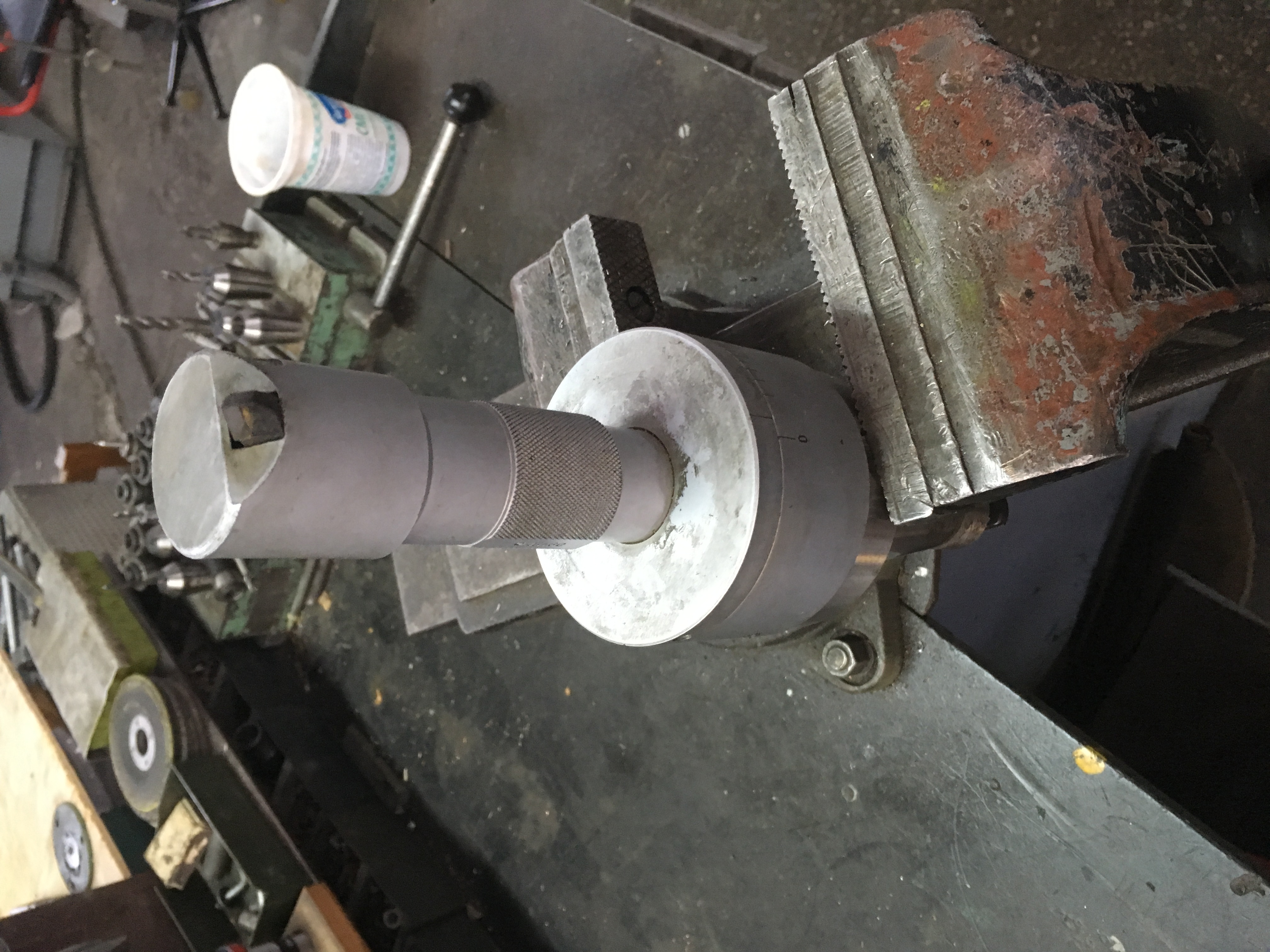

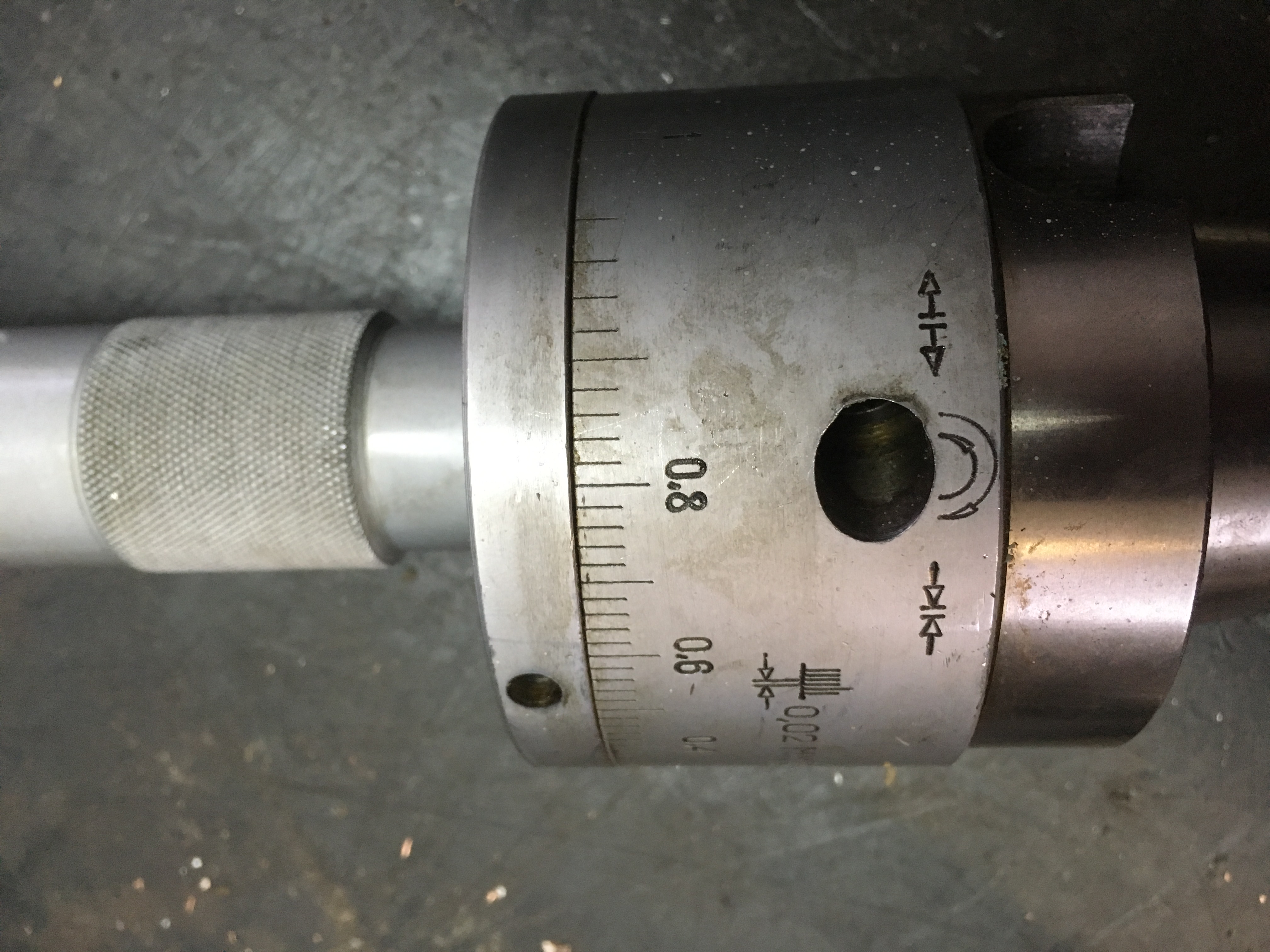

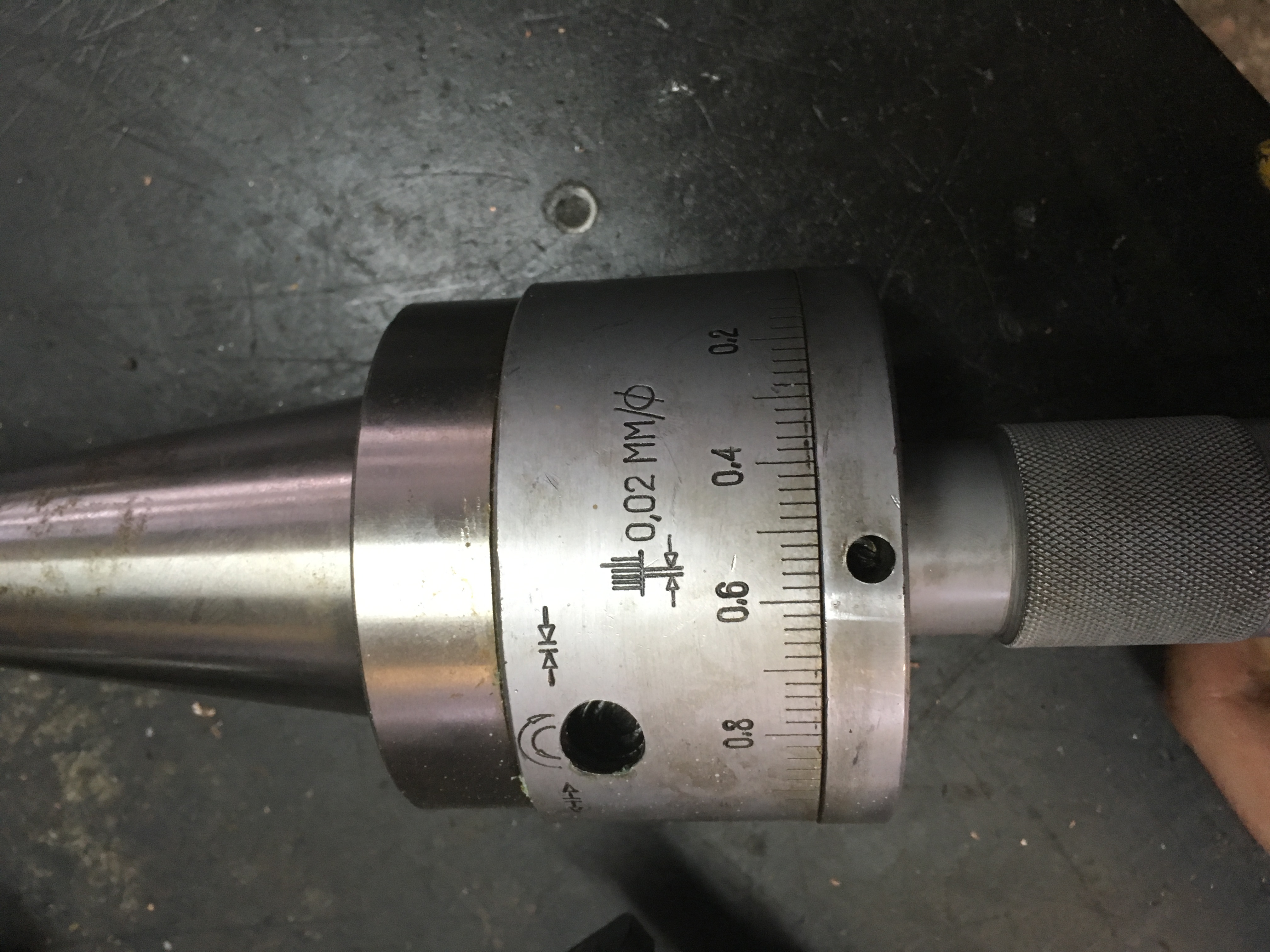

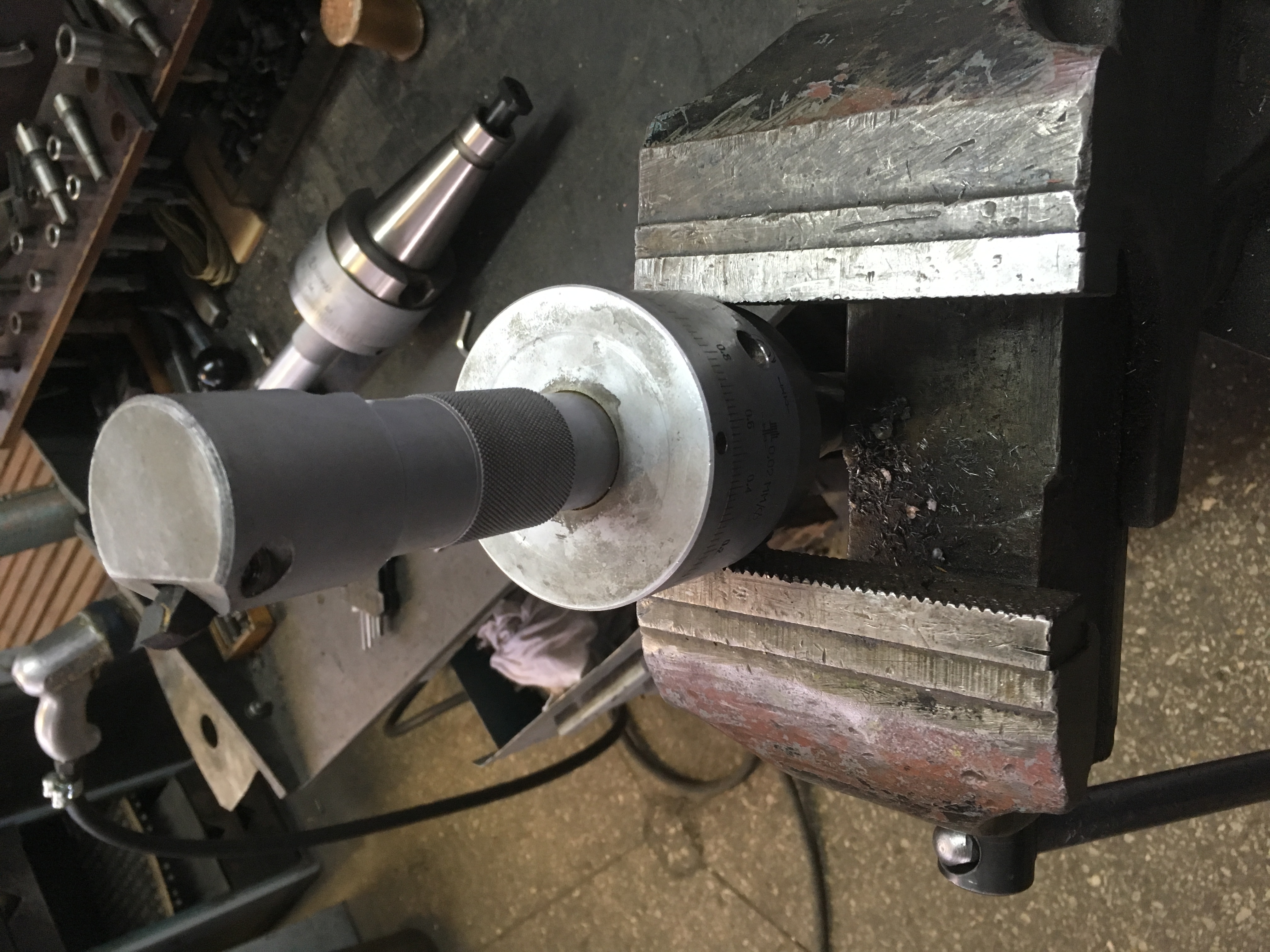

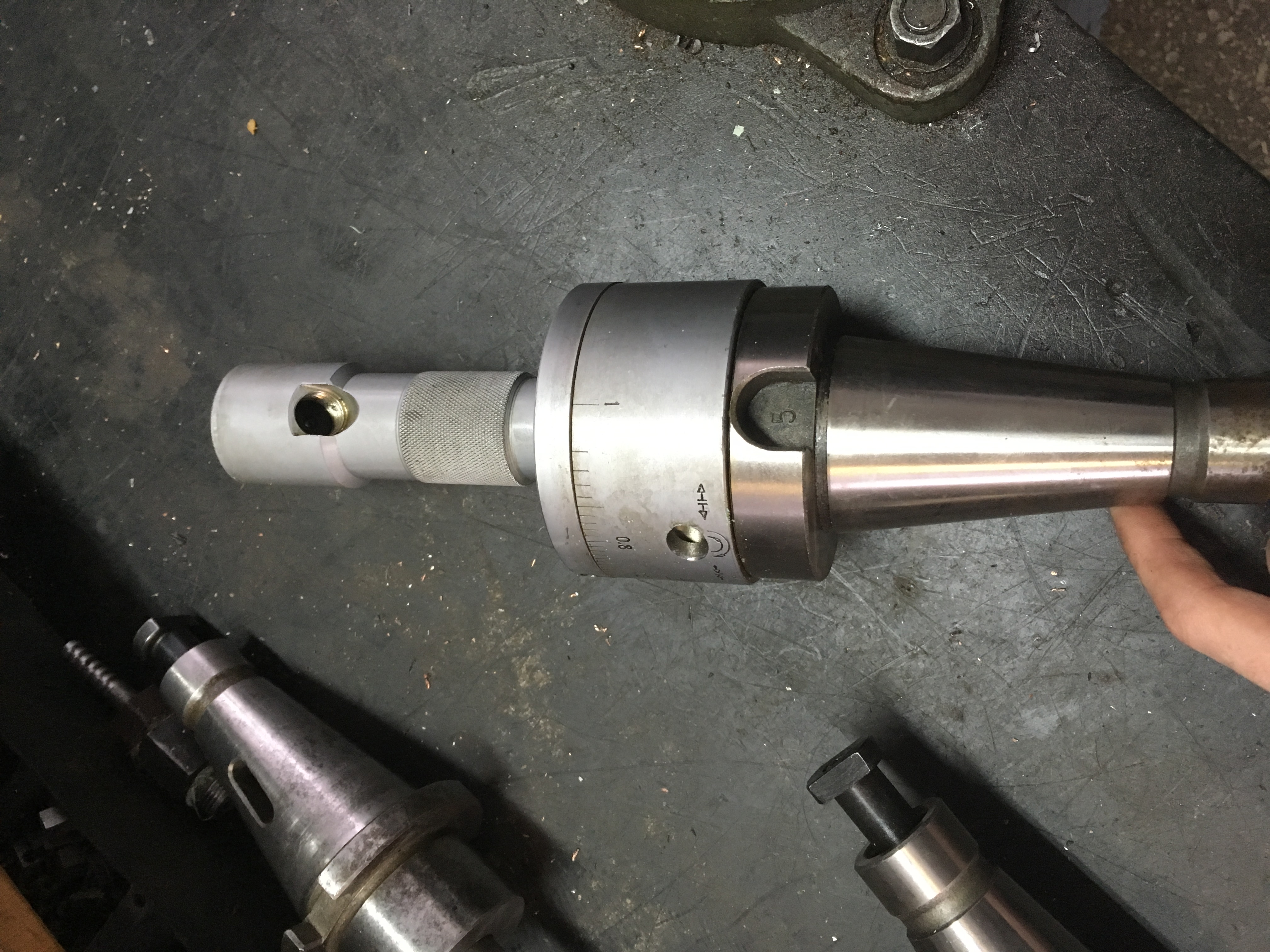

Вопрос к бывалым проффи.
Расточная головка на фото, в комплекте с координатно-расточным станком 2Е450АФ30.
Вопрос заключается в том, как с ней обращаться?
Первоначальный осмотр, показывает что ключ для смешения по диаметру нестандартный.....
После подбора ключа вращение не происходит..... и соответственно смешение резца по диаметру не происходит.....
Вероятно не там "рою"......
Подскажите пожалуйста в чем "загвоздка"?

Странная головка.
Судя по рискам надо крутить обойму..
У вас метрический конус в координатке?

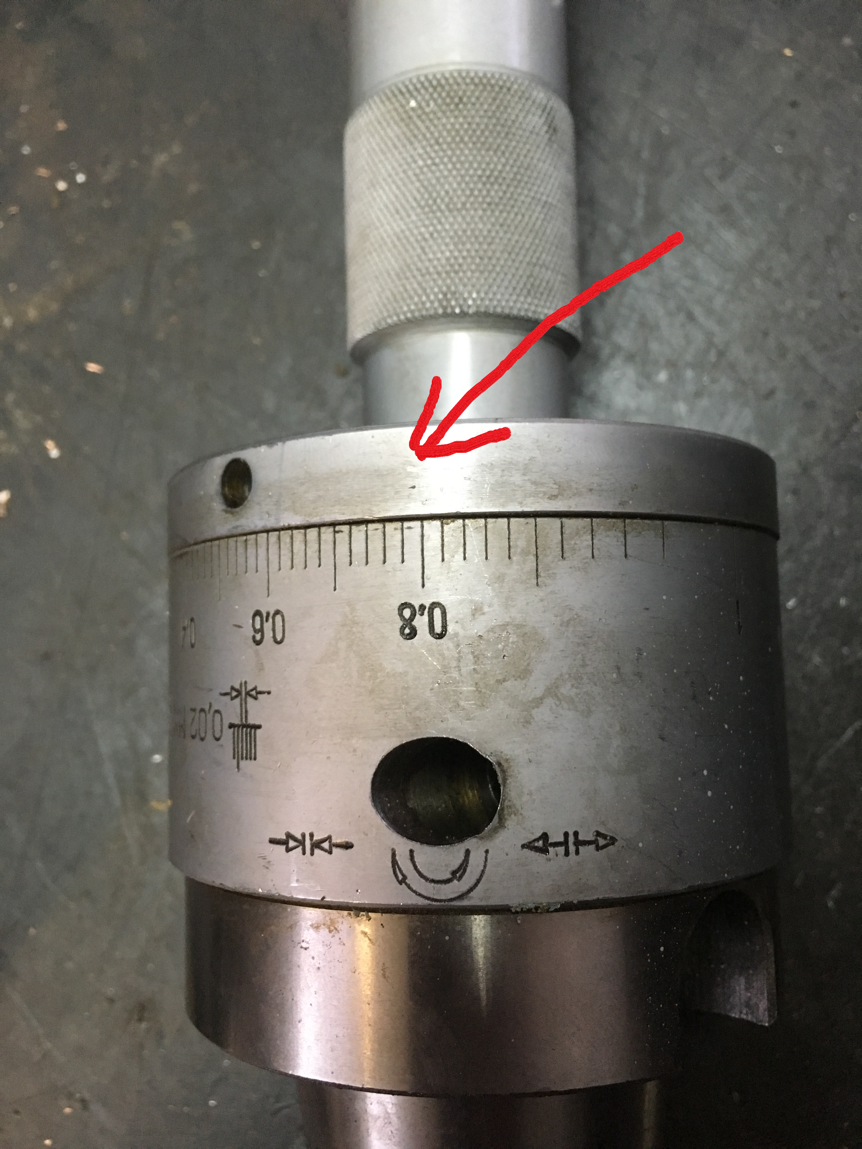

Конус 7 на 24 на 45.
Единственное что там вращается это лимб "размера".......

Илья Зотов писал(а):Единственное что там вращается это лимб "размера".......
В шпиндель эту голову, подведи резец к краю железки и покрути лимб. Посмотри резец будет двигаться или нет. Этот лимб возможно вращает эксцентрик, тем самым происходит изменение размера расточки.
drey82
Сообщения: 611
Репутация: 82
Настоящее имя: Drey
Откуда: Воронеж
Re: Расточная головка - 2Е450АФ30
Сообщение drey82 »
Ну да, а ключом это фиксация (зажим -разжим нарисован стрелками) лимбом выставил (расфиксировав ключом), выставил и зафиксировал
