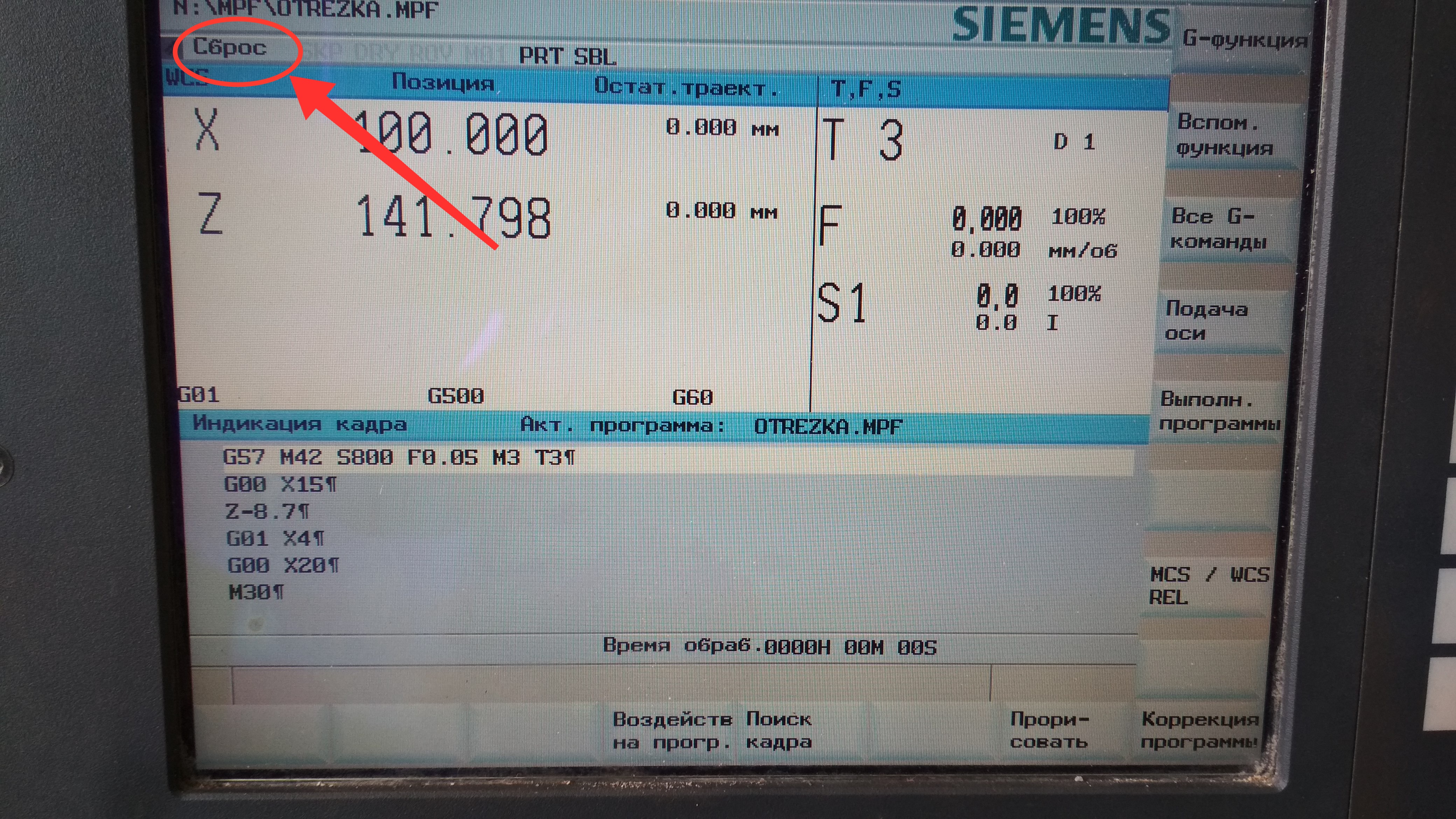

Добрый день!
Может кто знает как отключить на стойке режим сброса?
Кто-то подшутил - и теперь не работают перемещения: текущие координаты меняются, но все привода стоят на месте.
По ощущениям включен режим эмуляции без движения, но как отключить не знаю.
IMG_20190627_124536.jpg (4201 просмотр) <a class='original' href='./download/file.php?id=165317&sid=d6f7242c6890aeac94ba6e9c46de0f9a&mode=view' target=_blank>Загрузить оригинал (3.21 МБ)</a>
Jonyjuk
Сообщения: 2
Зарегистрирован: 27 июн 2019, 12:50
Настоящее имя: Evgeniy
Re: стойка siemens 802d параментры
Сообщение Jonyjuk »
Jonyjuk писал(а):По ощущениям включен режим эмуляции без движения, но как отключить не знаю.
Я сам же нашел ответ. может кому пригодится. так как параметр PRT - Program test (а причина именно в этом) носит глобальный характер
даже Reset - загрузка с сохраненными данными с жесткого диска не помогла.
В автоматическом режиме выполнения программы снизу экрана жмем клавишу "Воздействие на программу" далее "Тест программы"
И всё!
Гора с плеч..
P.S. Цитата из руководства: При тесте программы вывод заданного значения для осей и шпинделя заблокирован. Индикация заданного значения "симулирует" движение перемещения.
"Program test": If "Program test" is selected, the output of setpoints to axes and spindles is disabled. The set point display "simulates" the traverse movements.
