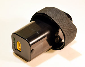

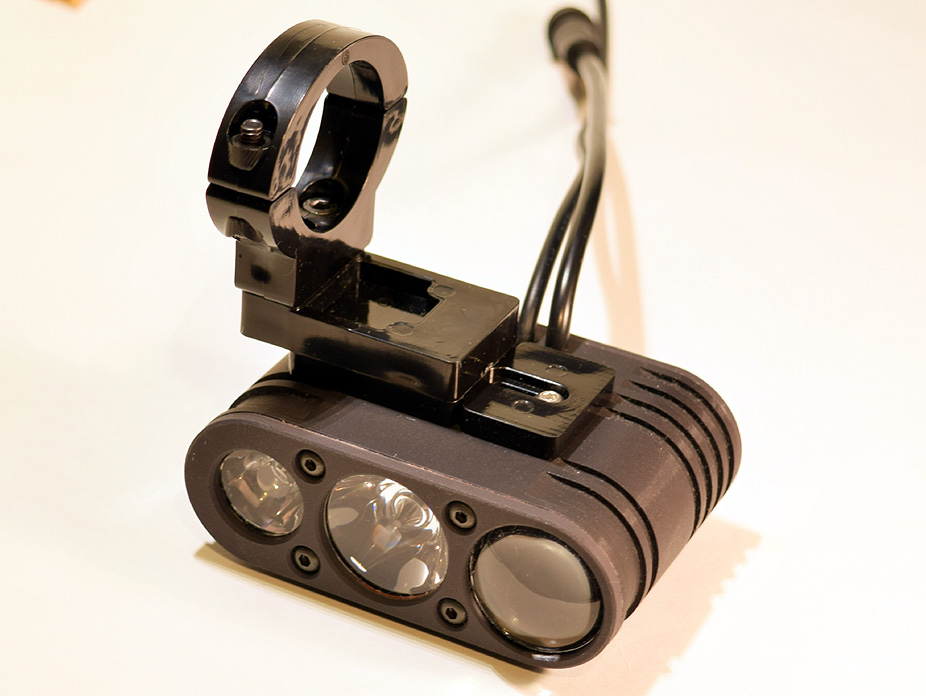

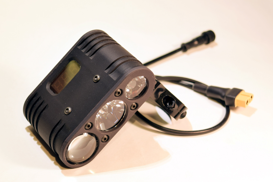

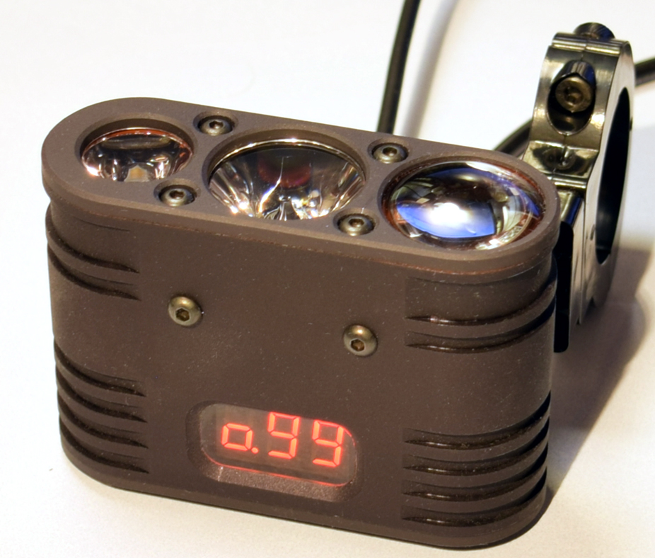

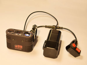

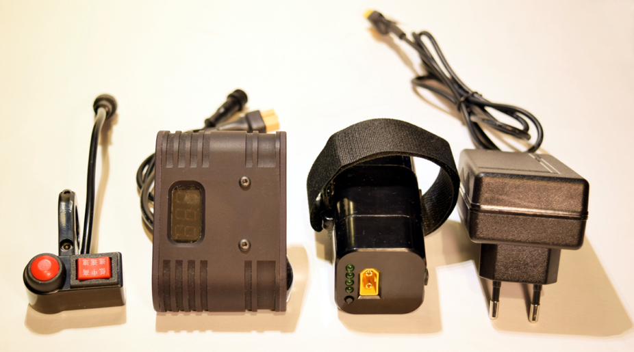

Здравствуйте.
Началось всё с того, что купил несколько велосипедных фар, во всех разочаровался. Не удовлетворяли они моим желаниям.
Либо мощности мало, либо набор режимов не устраивает, либо батарея дохлая, переключать яркость неудобно или слепит встречку. И еще много других "либо".
Взял и купил себе станочек домой с ЧПУ, чтоб точить корпус из алюминия для моей новой фары.
Выточил. Вроде ничего себе получился.
Освоил анодирование на балконе, сделал фаре черную поверхность.
Для корпуса батарейки и всевозможных креплений и переключателя режимов что на руле крепиться пришлось заморочиться и сделать мини литьевой пластиковый агрегат. Наклепал несколько штук пресс-форм из того же алюминия и отлил требуемые детальки. Тоесть все пластиковые детали кроме блока питания изготовлены мной.
Ну и главное, для ближнего света, чтоб не слепил никого, пришлось изучить оптическую программку и рассчитать отражатель. Сделал пресс-форму так же и отлил и его на своей балконной литьевой машинке.
Электронный драйвер и прошивку ваял сам, плату заказывал на производстве. Детали тоже паял сам.
В батарейке тоже стоит плата. Она балансирует при заряде все ячейки, т.к. соединение там 4 шт. последовательно. Еще плата следит за короткими замыканиями, низким разрядом, перезарядом, температурой и пр.
На предпоследнем GIF фото сравнение света на максимуме моей фары и двух других, наиболее популярных в России. Моя называется - Kompilator.

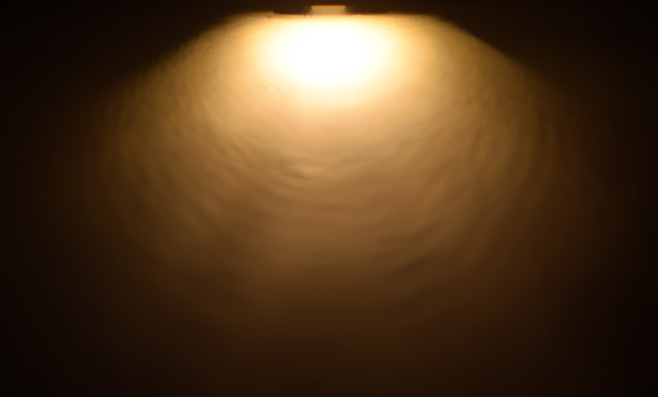

На последнем фото проекция ближнего света на потолок. Видно, что выше горизонтальной отсечки света нет вообще, т.е. фара встречку не слепит никак.
Собрал всё воедино и получилась фара которая меня устроила =).
Мораль - если что-то очень хочется, нужно не лениться, приложить усилия и это что-то получится !
Всем добра и с Новым Годом !

putman писал(а):Ну и главное, для ближнего света, чтоб не слепил никого
Так если в этом плане - результат нулевой, что хорошего? Судя по гифке - ад кромешный для находящихся по ту сторону.
putman
Сообщения: 932
Репутация: 102
Откуда: г. Долгопрудный
Re: Сделал себе велофару.
Сообщение putman »
Enot_1 писал(а): Так если в этом плане - результат нулевой, что хорошего? Судя по гифке - ад кромешный для находящихся по ту сторону.
Да, ад.
И всё потому, что лупит всеми тремя. И дальним и средним и ближним.
А если оставить только ближний, то выше теоретического "пояса" света нет.
Вот еще GIF-ка.

Мне вот по ссылке это особенно понравилось :
Корпус изготовлен методом фрезерования из массива авиационного алюминия. Такой подход наилучшим образом проявил его теплопередающие свойства. Это является важной особенностью при том количестве тепла, которое потребуется отводить от трёх светодиодов XHP-35 работающих на предельных токах.
Ещё про сохранение энергии и заряда-перезаряда-переразряда хорошо получилось ;)
В любом случае автору успешных продаж - хомячки схавают 146% - копирайтеру плюс в карму.

такая штука была бы дешевле и удобнее. ближний,дальний, строб, 4 аккума, налобник. 1500р. дальним светит аццки сильно. ближние фонарики крутятся независимо, можно любое удобное пятно сформировать..
Последний раз редактировалось donvictorio 20 янв 2019, 23:27, всего редактировалось 1 раз.
Каждому свое :) Человек сделал то, что ему нравиься. И как по мне - сделад неплохо...
donvictorio
Сообщения: 2349
Репутация: 683
Настоящее имя: Виктор
Сообщение donvictorio »
N1X писал(а):Каждому свое Человек сделал то, что ему нравиься. И как по мне - сделад неплохо...
спору нет, неплохо. даже лучше, чем подавляющее колво стоковых фар. но в плане функционала не сделал главную фишку - раздельную регулировку высоты ближнего-дальнего. я когда эту тему испытал - крайне был доволен. и ещё есть чисто "городской" нюанс - фару желательно крепить так, чтобы даже дальний можно было оперативно регулировать по высоте. в идеале - какая-то трещётка, чтобы не сбивалась от вибраций. мне этого сильно не хватает.
